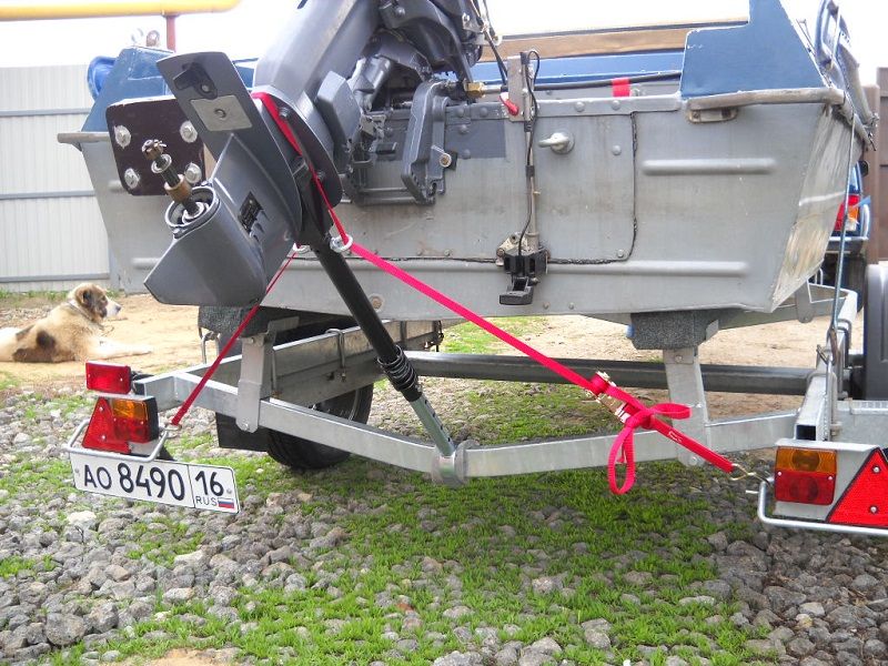

Высота рамы прицепа подобрана опытным путем, первоначально она была на 15 сантиметров ниже того что на фотках, но тогда надо либо мотор поднимать или снимать, потому что когда по буеракам проселков или свежепиленной просеке лезешь к речке, то цепляешься либо рамой либо мотором а спуск на воду не проблемма, лодка стоит на роликах и легко сталкивается с прицепа на транцевые катки (если до воды далеко), либо непосредственно в воду, лебедка с 15 метровым тросом легко ее вытаскивает из воды. Все может делать один человек средней комплекции, спуск и лодки и выход на воду занимает столько же времени сколько и ПВХ трехместной лодки с накачиванием ее электронасосом, проверяли на спор неоднократно.

Karakul сказал(а):
.............. а спуск на воду не проблемма, лодка стоит на роликах и легко сталкивается с прицепа на транцевые катки (если до воды далеко), либо непосредственно в воду,......
Ага :lol: , и при этом лодка встает на козла :shock: , прицеп надо чтоб ниже стоял :good: , а ногу мотора поднимать при транспортировке и ничего тогда цеплятся не будет. :)

Выбор конструкции прицепа, сродни выбору лодки или машины, кто то спускает лодку с прицепа на базах, где имеются оборудованные спуски к воде, либо на реках где берега имеют твердое дно. Я же обычно спускаю лодку в необорудованнных местах, берега наших степных рек в основном имеют топкие берега и заехать прицепом в воду нельзя тем более никак нельзя нырнуть туда машиной, поэтому мой прицеп меня и устраивает. А спихнуть лодку в воду по ложементам очень проблематично. И фонари при каждом заезде в воду будут замокать, что то же не очень хорошо.

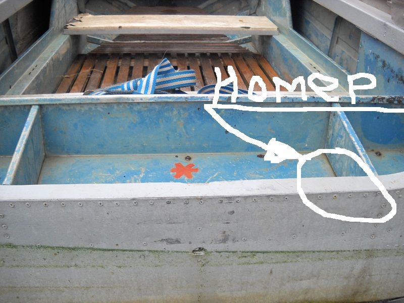

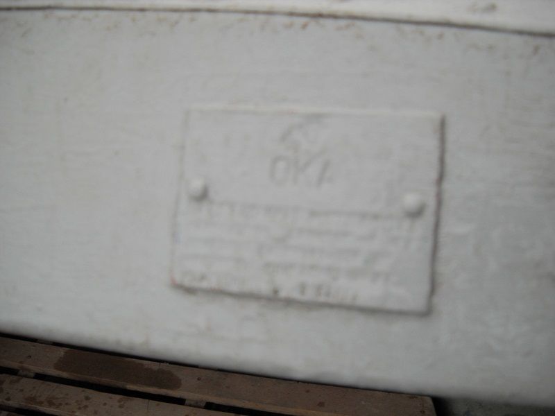

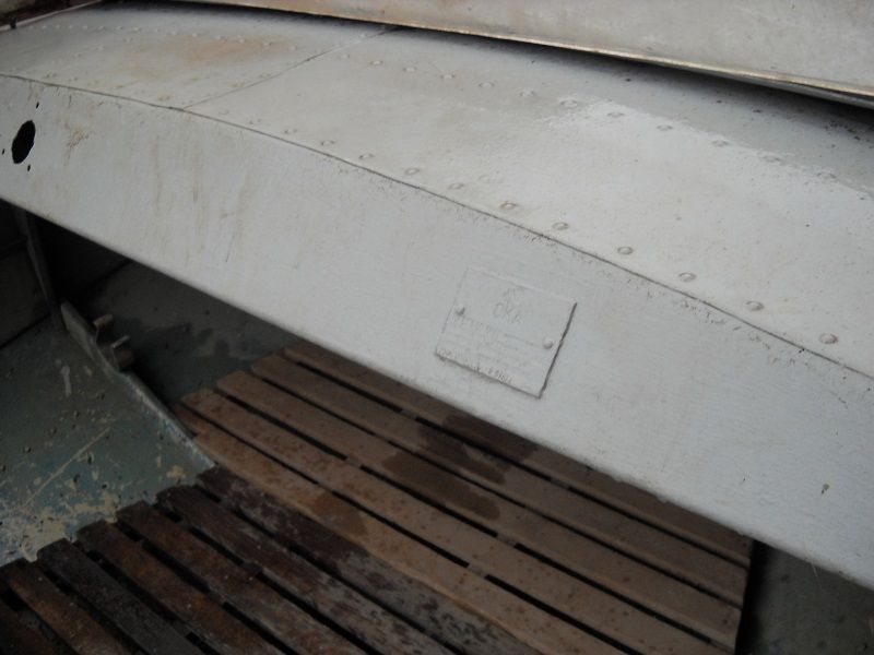

viva804 сказал(а):
Красивая маленькая,думаю шустрая....Мне тут тоже предлажили Оку, вот только шильдика с номером я не нашел....Подскажите пжлста где его смотреть...Спасибо.(корма транец,все осмотрел)))))
Шильдик на передней панели, только номера там нет, а номер набит на верхней планке транца. :)

спасибо,посмотрю!
viva804
22.11.2012
15
Aйрат
Ока
нет пока
спасибо номер нашелся!
