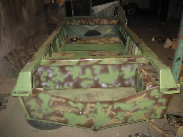

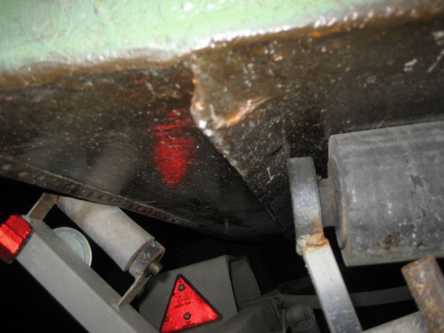

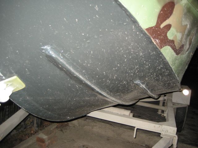

лодка замечательная -была такая
mzk1981
02.07.2011
19

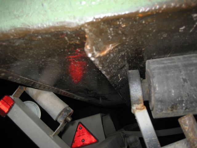

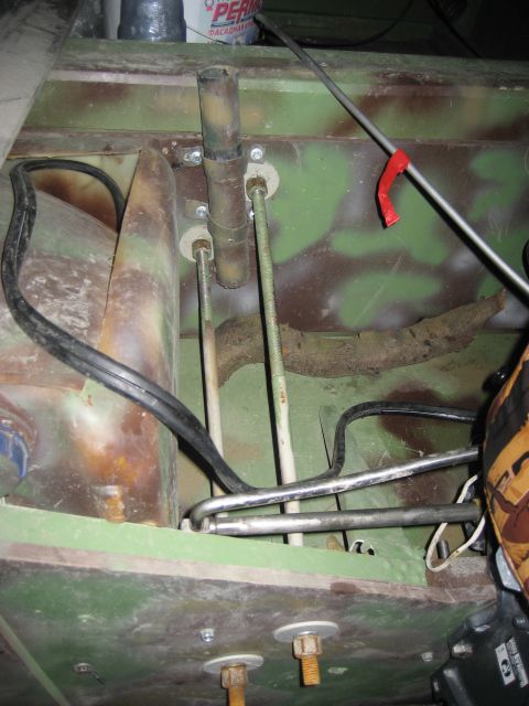

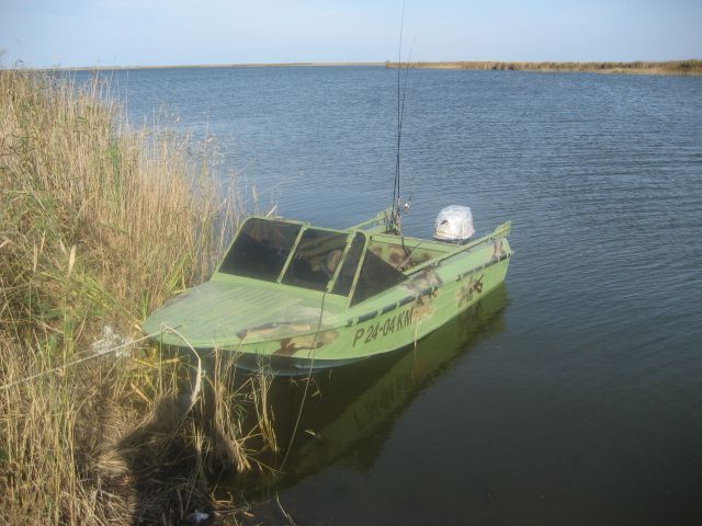

а стала такая ,сделал дополнительные реданы .треугольником , с помощь полиэфирной смолы и стекломата . усилил транец ну и кучу всяких заморочек и идей
mzk1981
02.07.2011
19
сбоку установил с ваз 2105 резинки -чтоб борта не бились при причаливании б спереди поликарбонат монолитный
Ну и фото всех реданов, "заморочек" и идей в студию плис! ;)
Andrey64
Свой
09.03.2012
680
66
Suzuki DT50
Вот вот, стекло там, кокпит... В общем просим :)

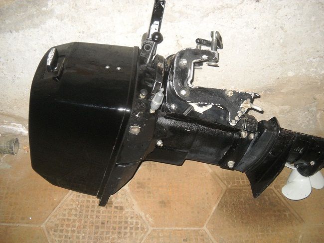

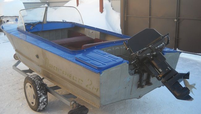

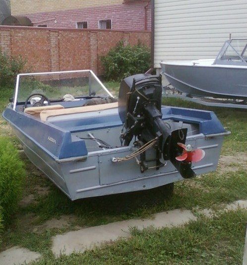

Что то даже и не знаю что сказать, Крым под Ямаха25 еще 45км/ч идет спокойно, но под Нептуном даже близко нет такого, но он почти плоскодонка, а вот чтобы Ока-4 под Нептуном 45км/ч шла с её 14-ти градусной килеватостью, что то очень сомнительно, причем Нептун у меня хороший, из свежих.

Такой же и у меня, на вид, гармин - туристический, вроде не врет, проверял на автомобиле, какой винт стоит не знаю, не проверял. В работе, после выхода на глиссаду, скорость увеличивается быстро, и при скорости в районе 40-45 км\час на максимальном газе и сбросе до 3\4 газа, изменение скорости составляет от 2 до 4 км\час. При последующем сбросе газа глиссада держится до скорости около 30-35 км\час, а потом скорость резко падает до 20 км\час и ниже. Положение мотора на лодке регулировали по инструкции. С Приветом скорость была в районе 40. Когда ставил Привет с Нептуном вместе, скорость была конечно выше, но двумя моторами тяжело и неудобно управлять и после пробного заезда согнулся переходной кронштейн на котором они стояли. Может чего то я не так делал, не знаю, я еще начинающий водомоторник, и все делаю методом проб. ну и ошибок...

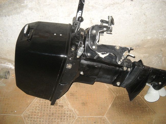

Значит Нептун и на такое способен. :good: Вот поэтому и не хочу с ним расставаться, пускай будет. :) А винтов у Нептуна три - красный(230на280); белый(240 на 240) и синий( у меня такого нет, даже и не знаю его параметры), первых двух винтов хватает на все случаи жизни.

А на самом винте какая нибудь маркировка есть? и где? А то мой винт серого цвета.
просто Андрей
24.05.2012
1 915
91
РТ, Казань
Grizzly 580
Mercury 100
На ступице со стороны редуктора. Серый это тот же белый 240 на 240, считается у Нептуна грузовым. :)
