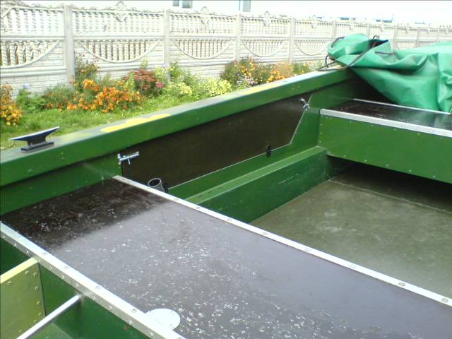

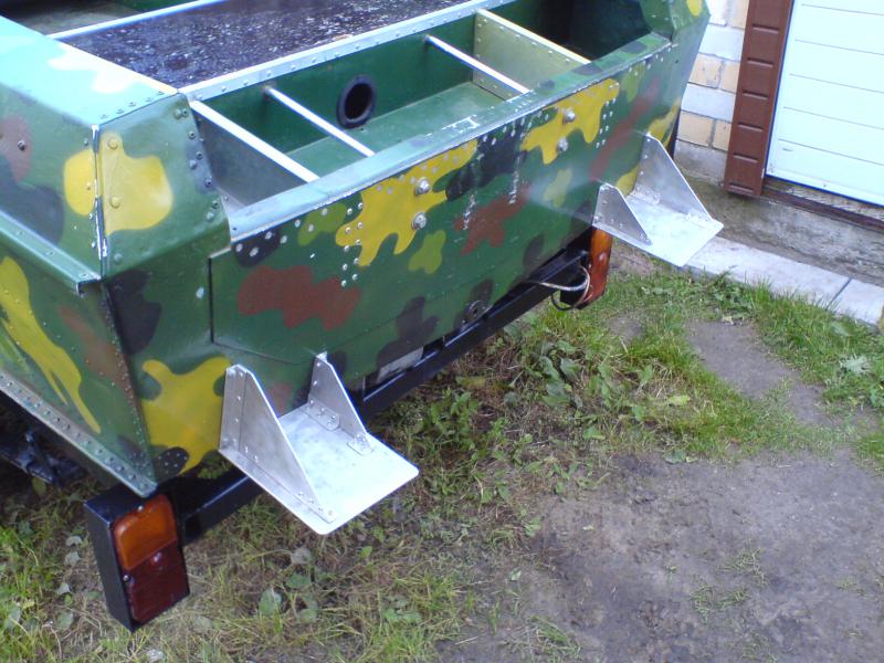

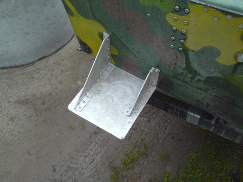

Усмирил дикого скакуна транцевыми плитами (эффект - супер) :D
Молодец! :good: Я вот смотрю на твою лодку и думаю - тоже чтоли в камуфляж свою Окушку одеть. :) :good:

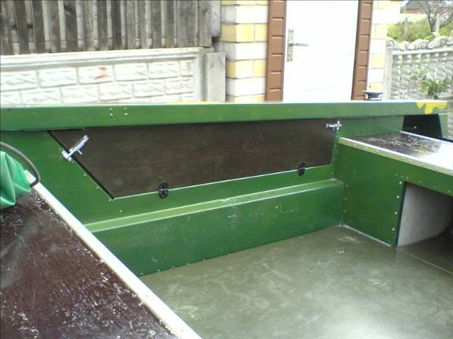

Насчёт камуфляжа, смотри сам, а вот такие дверьки, я думаю, будут не лишними :)
Вот это ТЕМА. :good: :good: :good:
А какие показатели у тебя получились и под каким мотором? :?

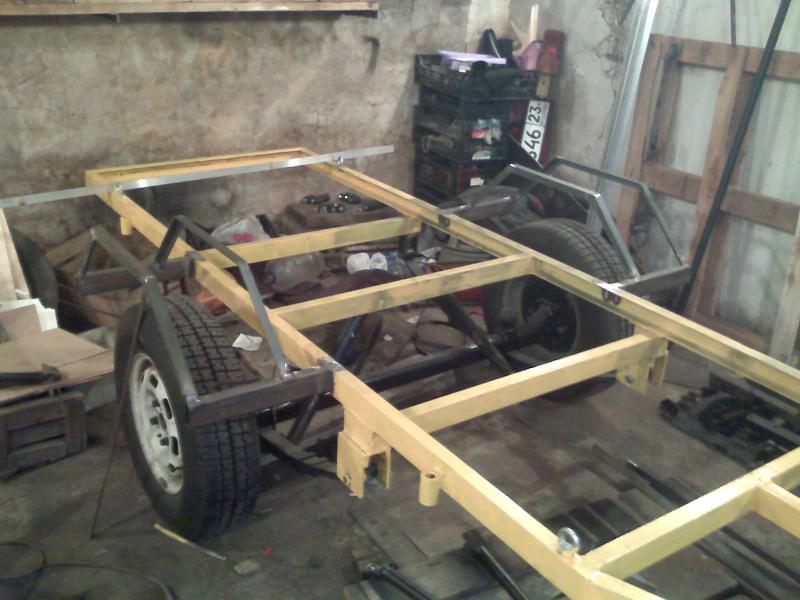

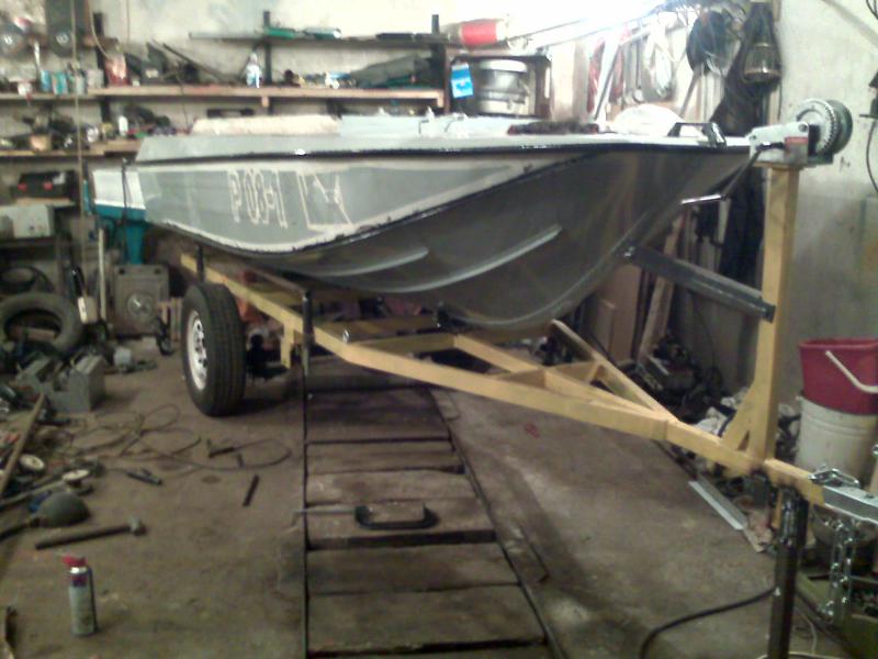

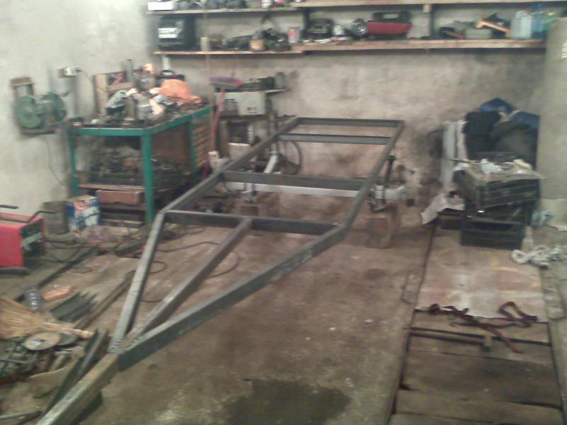

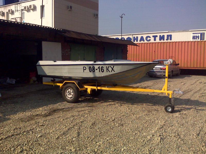

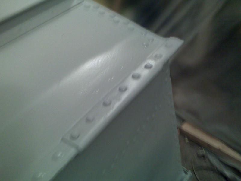

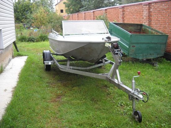

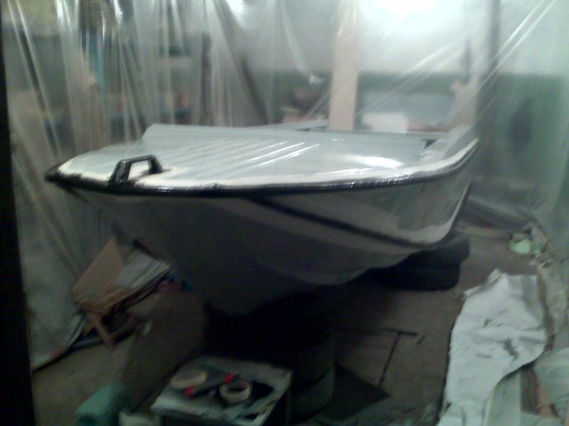

Приобрел я свою лодочку случайно, по случаю, по цене лома, ее охотники-вандалы расстреряли картечью, и хозяин решил ее не ремонтировать. При осмотре дырок конечно было много, но стреляли с малой дистанции и осыпь была небольшой, всего выстрелов было 14 штук, в двух местах выстрелами был перебит киль. Но желание иметь свою лодку было очень большим и я ее забрал. Встал вопрос с транспортировкой, пришлось из старого прицепа сделать новый - трейлер, когда я разобрал его по запчастям и дорезался до живого металла на старом прицепе живого ничего не осталось (от него был взят только номер), так что фактически прицеп с основания изготовлен заново. Потом перевез лодочку. Отодрал ее от старой краски, переклепал ее (освоил технологию клепки). Драл и клепал всю зиму, красил то же сам. ну а как это было на фотках, за качество снимков извиняюсь. Ремонт лодки в общей сложности занял год, по выходным и вечерами в свободное время. А еще были внутренние передлки, модернизация дистанционок, изготовление лобового стекла, так что если у кого появились вопросы обращайтесь
Karakul
25.07.2012
762
31
Ну вот примерно так она выглядит сейчас
