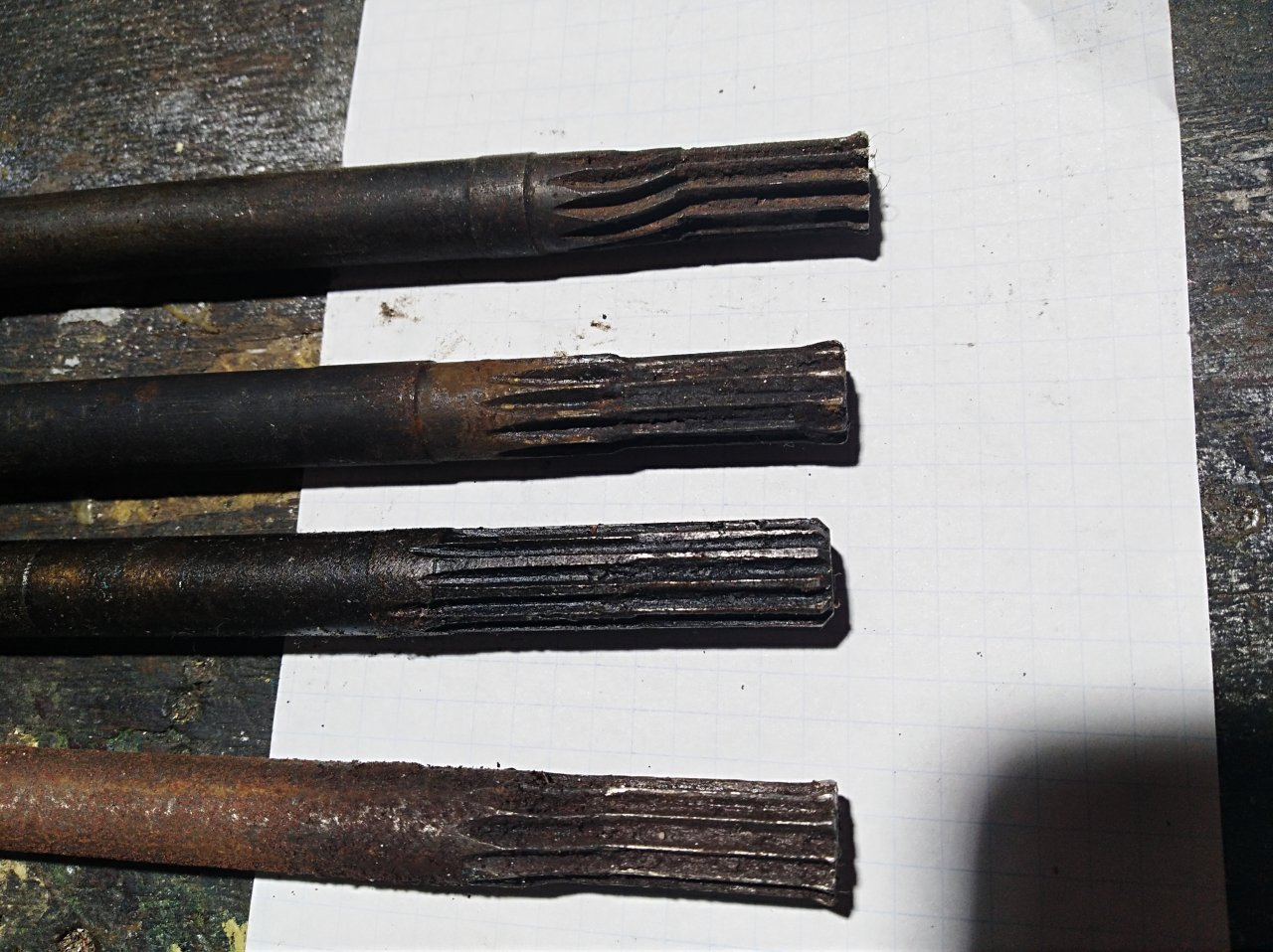

Объясните мне не развитому, почему его скрутило на шлицах, а не по всей длине.
Есть такое понятие - слабое звено. Прочность по шлицам меньше, чем у всего вала. В случае срыва шлицов вал будет проворачиваться. А если вал лопнет где-то посредине - последствия могут быть хуже. Сделать вал ещё жёстче - можно свернуть КВ. Тут надёжность и безопасность находятся в компромиссе.
4 197
Да, и причём на верхних шлицах. Самому додуматься слабО?))) Подумайте до завтра, может получится. Если не выйдет, я напишу.

Шлицы поддаются термообработке.Они не могут быть слабым звеном. И давайте
без понтов и намеков.Вы знаете, я тоже буду знать.

Шлицы поддаются термообработке.Они не могут быть слабым звеном.......
Виктор, термообработка бывает разная. Отпуск и отжиг металла - это тоже термообработка. Теперь о шлицах. Как правило, шлицы имеют поверхностную закалку, т.е. закален слой металла в десятые и сотые доли миллиметра. Это делается для повышения износостойкости шлицов. Почитай о цементации металлов. Металл глубже этого слоя - такой же, как и всего остального вала. Поэтому шлицы на валу и "поплыли", но не смялись. Если сделать металл шлицов и всего вала одинаковым, то вал будет скручиваться равномерно или шлицы сомнутся. Добавь сюда еще и усталость металла и коррозию. Блин, о чём мы спорим?
По всей длине его тоже скрутило, но визуально это не видно. У моего В8М с длинным дейдвудом раз в два-три года приходится уменьшать "штопор" рихтовкой. Закрепляю вал на токарном в центрах и кручу с индикаторной головкой, отмечая маркером максимумы по длине. Если точки затем соединить, то получится винтовая линия где-то в 3/4 оборота.

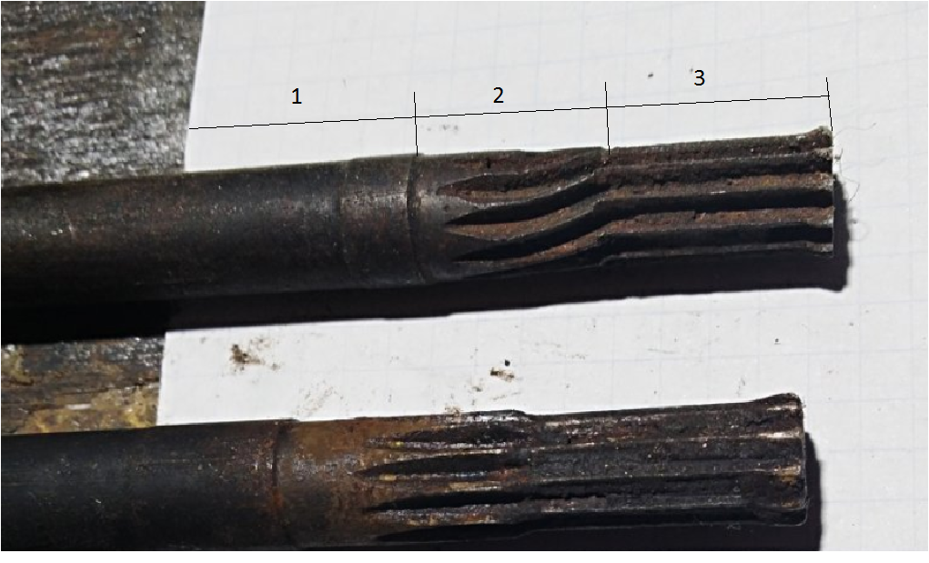

Мне попадалось несколько таких валов. Все они были скручены одинаково А не намеренно это сделано на заводе? Просто хочу знать.
Давайте порассуждаем. На фото 4 вала, верхний и нижний скручены. Верхний наиболее показателен. На нем видны три четкие зоны:
161827
Зона 1, цилиндрическая, визуально цела. Как будет понятно в дальнейшем, это действительно так.
Зона 3 тоже не закручена. Это и понятно, ее удержали внутренние шлицы коленвала.
Наиболее пострадала зона 2. Почему? Вот я нашел шпаргалку, на уровне ликбеза.
http://www.detalmach.ru/spravka938.htm
Русским по белому читаем:
Испытание на скручивание вала с прямоугольными зубьями и плоским дном впадины показывает, что его прочность эквивалентна прочности гладкого вала, диаметр которого несколько меньше внутреннего диаметра шлицевого вала.
Практически шлицевый вал рассчитывают на прочность так же, как гладкий вал, диаметр которого равен внутреннему диаметру шлицевого вала.
То есть участок, на котором есть "свободные" шлицы, действительно самое слабое место.
А как же с термообработкой? Еще хуже, чем без нее. В подобных соединениях, как правило, применяется поверхностное упрочнение ТВЧ. Иначе прокаленный насквозь вал из стали 45 стал бы слишком хрупким и конец со шлицами откалывался бы на раз. При скручивании этот поверхностный слой твердого, но хрупкого металла лопается, образуются трещины. А трещина (видимая, кстати, на фото) это концентратор напряжений в металле и очаг коррозии. То есть деформации нарастают лавинообразно до полного разрушения детали.
