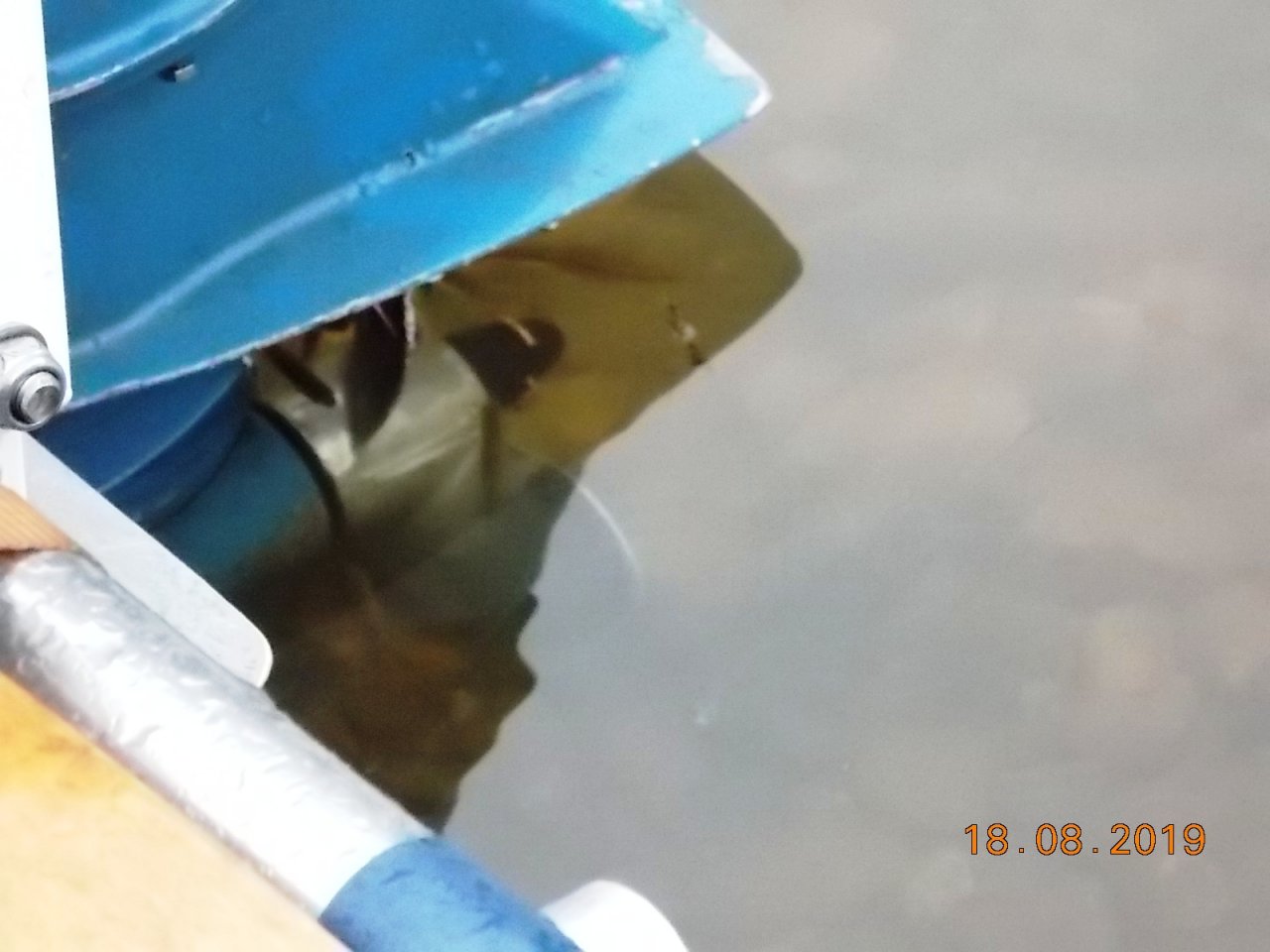

С зажигалкой, если это не схема с удвоением (танкиста), то вопросов не должно быть.
А что не так с этой схемой?
Заводится мотор как часы. Гребет против сильного течения горной реки "баржу" водоизмещением почти пол тонны.
Жил несколько суток мотор под проливными дождями и без каких либо трудностей каждое утро заводится на ура.
Работает на всех режимах как иномарка, от холостого хода и до максимальных. Свечи в порядке. Трансформаторы 2112 о которых все судачат что мол го...но- отработали на ура и умирать не собираются.
В общем то не знаю какие претензии к схеме предъявить! Может надо не схему ругать, а тех кто её паяет? :hahaha:
161556161557161558161559161560161561
