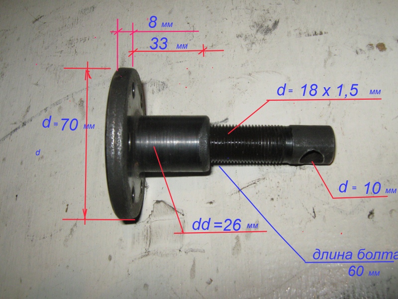

+++ Да ничего странного нет , ибо много лет движке . Коль решил восстановить мотор -- то рекомендую сходить к токарю и выточить подобный съемник маховика , которым пользуюсь уже много лет . Заворачиваю болты в три штатных гнезда , предварительно хорошо пропитав конусное соединение WD-40 . в крайнем случае керосином и у с хорошим усилием закручиваю центровой болт съемника , упирая в торец КВ (без фанатизма !!! ) . Оставляю на ночь и утречком добавляю закрутки , если требуется , если нет , то резким ударом крупного молотка по центральному болту съемника -- конусное соединение ( конус Морзе ) размыкается -- маховик у тебя в руках !! Да ! бей в "торец "советчиков , которые посоветуют применить трехпалый съемник , зацепив крюком за края маховика -- пипец маховику !!
P.S. Бить киянкой -- это здорово ...:good::pardon::D:snimau shlyapu: . Может лучше голову включить и пойти нормальным путем ???!!!

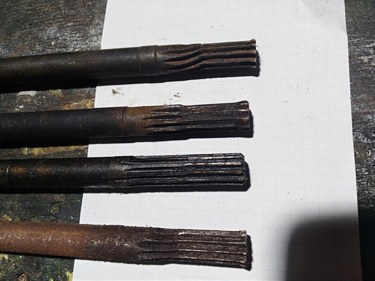

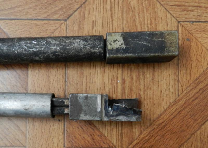

У какого то из наших моторов этот вал сложен из трёх плоских пластин, он по определению работает как торсион, и крутит, и амортизирует.
efik53
25.01.2017
2 043
666
72
UA
Виктор Ефимов
Энерджи 350 НДНД
Ветерковские валы. Верхний точно торсион.
sergey081965
10.04.2011
4 323
508
Мурманская область
Флагман-420
Москва-10,5, Ямаха-30.
У "Вихря" вал сделан из пластин, сверху трубка.
