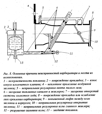

Ответ на этот вопрос очень прост до безобразия.
Собственно он прописан в виде неисправностей прямо на картинке выше.
Но я всё же уточню. Если нет неисправностей описанных выше, то стоит понимать что регулировка винта №5 напрямую зависит от винта №11. Чем больше открыт винт 11 тем больше поступает топлива к винту 5.
Стало быть надо отрегулировать на ходу винт №11 по наилучшему ходу мотора, а потом элементарно настроить винт №5.
Или воспользоваться рекомендациями инструкции. https://motorka.org/book/veterok_salut/510-regulirovanie-i-obsluzhivanie-sistemy-pitanija-i.html
Нет, бреда и чудес тут ни каких нет. Надо всего лишь понять как работает карбюратор и что просит мотор. А потом элементарно дать мотору ту смесь которая ему необходима.

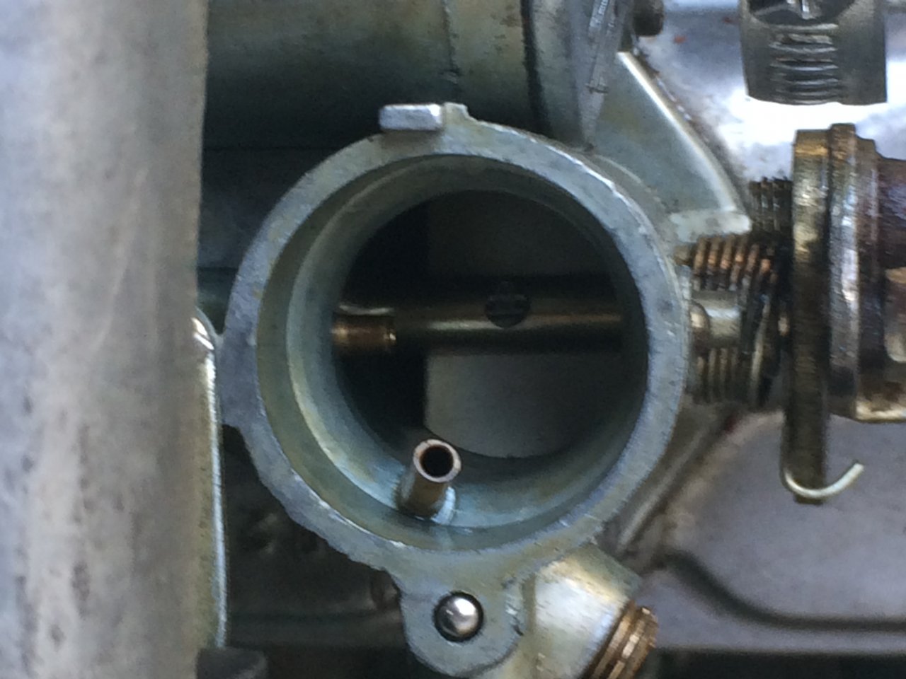

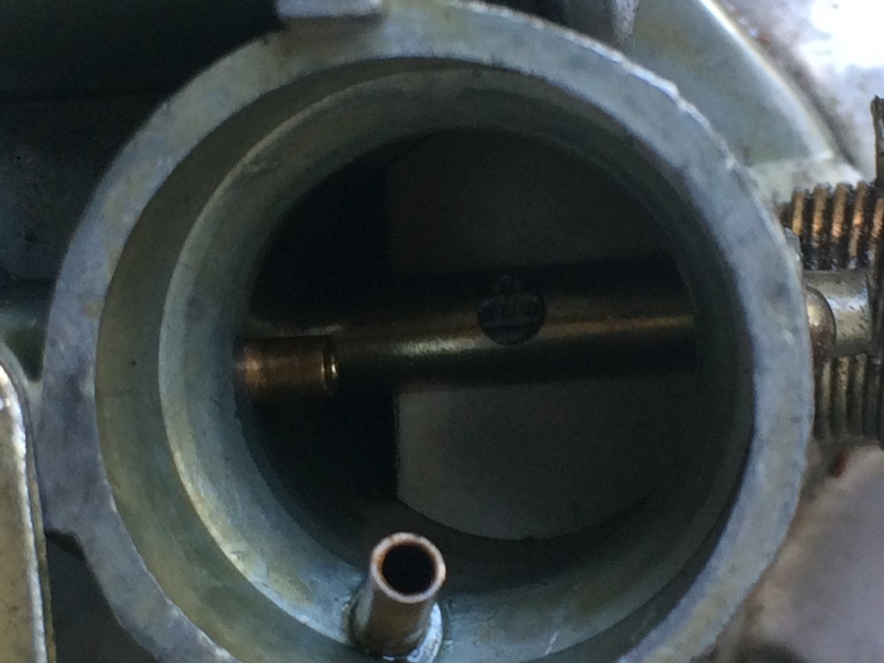

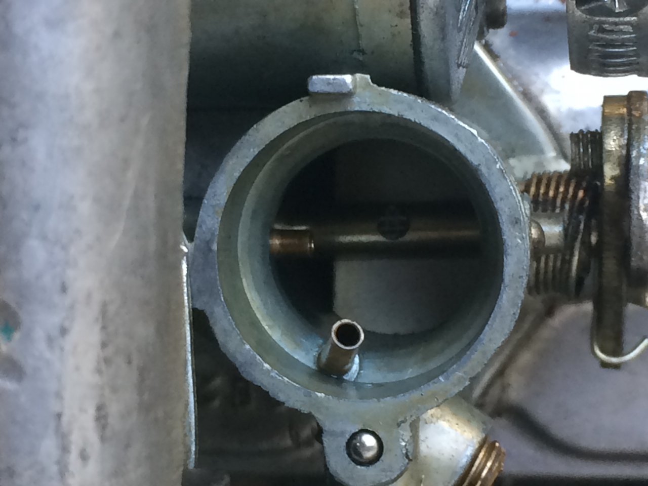

Возможно, что карб богатит из-за того, что трубочка распылителя ниже горизонтали диаметра диффузора на 4 мм.? По Фишбейну должно быть на 2 мм. Или это особенность к33в?
Да, возможно. Уровень топлива 17мм определяет высоту столба в распылителе, стало быть если распылитель опустить слишком низко, на холостых оборотах разряжение будет вытягивать топливо из него.
Я тоже думал о этом эффекте, поэтому и делал пропил на игле ниже заводского и понижал уровень до 20. Но, как говорил выше, небольшой эффект есть, однако все равно богатит.
Увидеть бы другой к33в - как там распылитель? Ведь на моем, это заводская установка.
Надо попробовать приоткрыть заслонку и повторить регулировку. Если и в этом случае смесь не изменится то стоит тщательно проверить подачу воздуха в канал ХХ.
Топливо поступающее из распылителя главной дозирующей системы на холостом ходу видно сразу.
Оно проявляется в виде подтеков по нижней кромке диффузора. То есть не распыленное, а некий ручеёк.
При этом мотор работает "волнами", то есть повышает и понижает обороты на небольшое количество.
