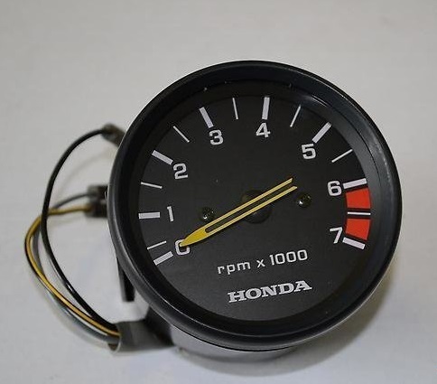

Подскажите по тахометру, на какое деление ориентироваться при выставлении холостого хода? то что ближе к нулю или выставлять ближе к 1 что будет соответствовать 850-950 об.
Чему соответствует деление между 0 и 1?

ближе к 1 конечно же. хх на любых MPI и карбюраторных двигателях всегда 850 оборотов ...... жигули наши инжекторные все 880 по заводу. новомодные движки с непосредственным впрыском - бензинки 650 оборотов.
так что в идеале 800-900. карбюраторные моторы могут править обороты на ХХ только зажиганием. инжекторные и зажиганием и временем впрыска и регулятором хх есть есть канал хх.
что означает деление х.з крути к 1 в любом случае. деление думаю для обозначения что есть какие то обороты т.е не ноль и видно что двигатель заведен.

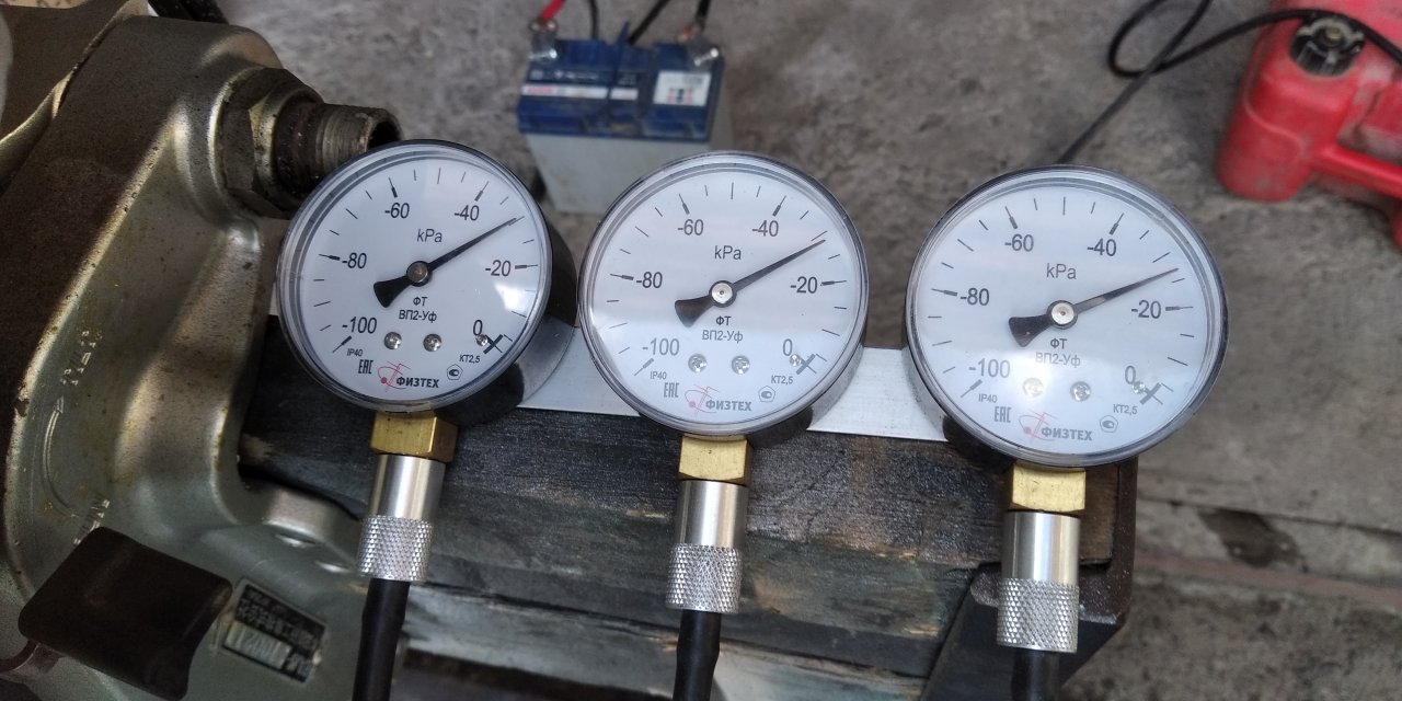

Холостые есть. Крутит до отсечки,лаять начинает.Но берёт как то не так .Обороты не плавают.По карбам вопрос закрыт ,всё сделано. Подсос воздуха пока есть . вчера заменил прокладку,к блоку которая, на паронит обработав жидкой резиной и облил ещё лаком после прикручивания. Сегодня буду заводить.
Сергей, какое у Вас давление на впускном коллекторе при подключении вакууметров? Я так понимаю если оно низкое, значит есть подсос воздуха? У меня на 500 об. 0,1 bar, при резкой прогазовке падает до 0 и опять возвращаеться на прежние значения

Вот такое давление.Это норма? При газовании уходит ниже 2ойки . на 1,8.Все три одинаково.Есть возможность купить от 30 лс блок управления.Вот не знаю что делать.Нет гарантии ,что он рабочий.С зажиганием пока не разобрался.

При газе уходит на 1,5

давление на манометрах такое же.

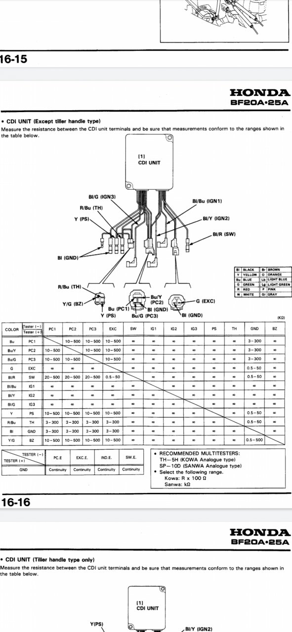

Вот по прозвонке мозгов из мануала, для электростартерных
