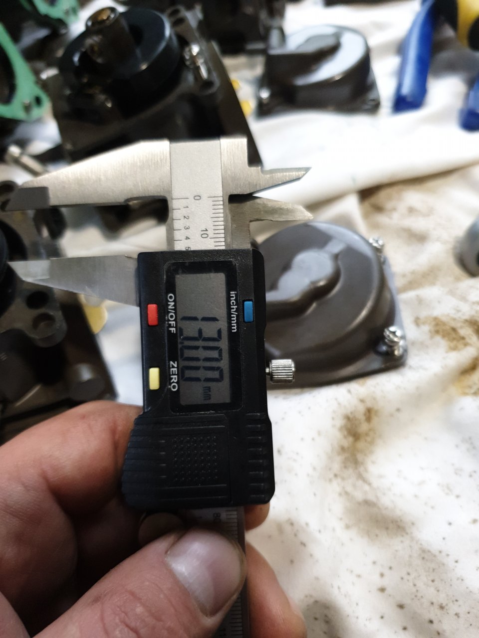

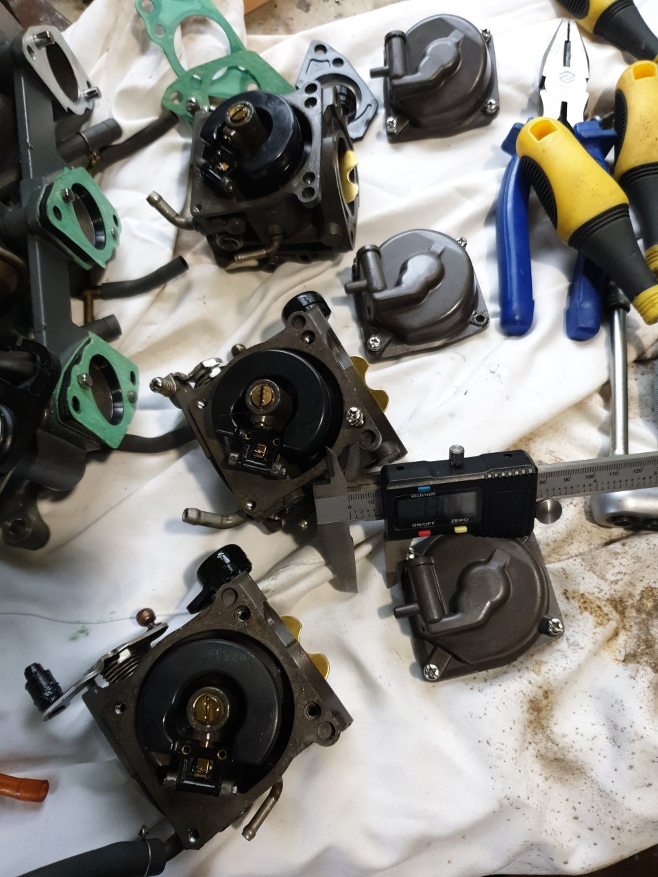

Сегодня разобрал очередной раз карбюраторы, поплавки согласно мануала, 13мм. Иглы держат
Работа без воздухозаборника
Завтра буду вскрывать, смотреть что там с зазорами клапанов. Мог не правильно при сборке установить распредвал? Или там по другому не поставишь?

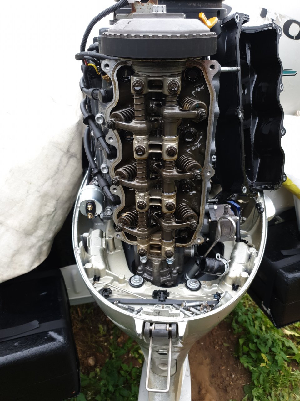

Похож? (Это на моей 40)
1 885
Мереют на против двух отверстий винтов бф40
207204

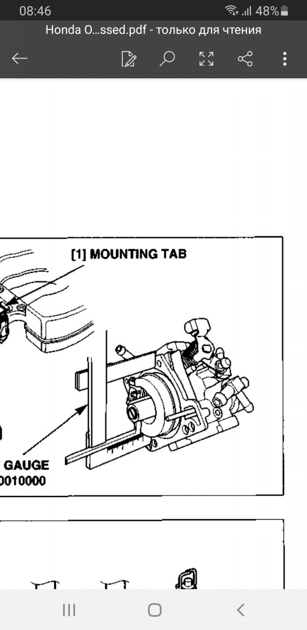

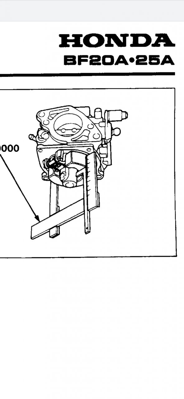

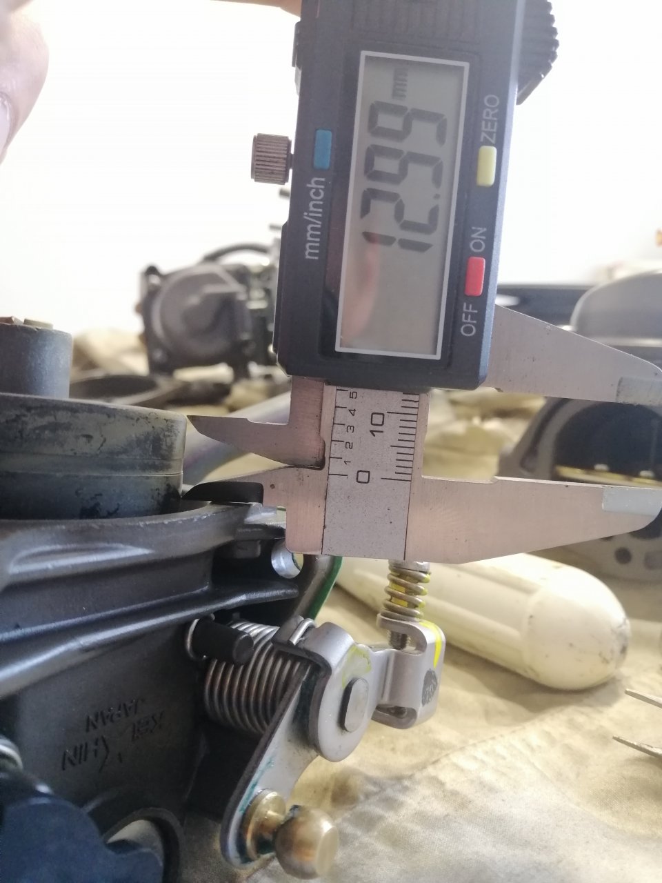

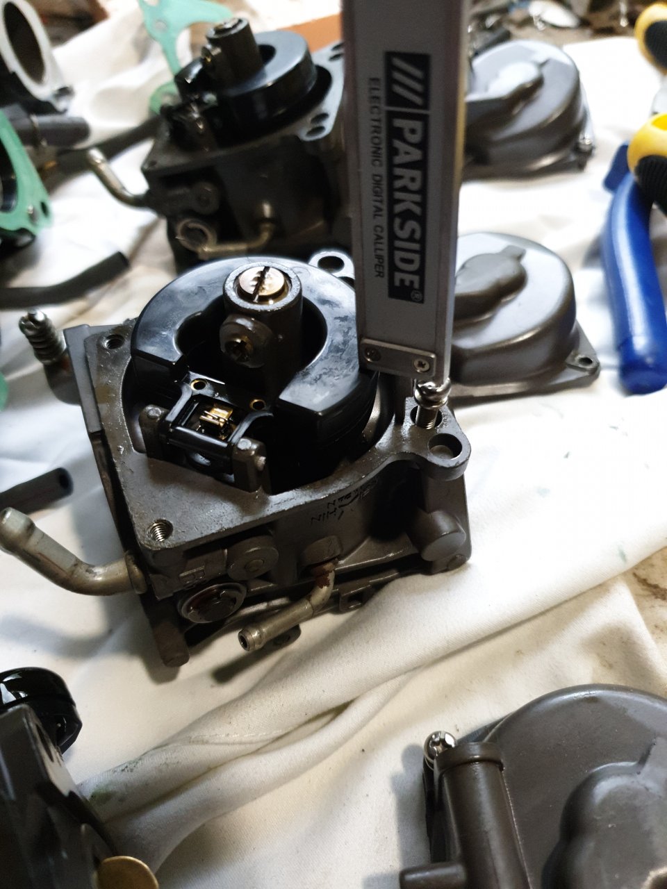

Я имею ввиду как можно неправильно установить распредвал при сборке, его по другому никак не установишь. По поплавкам так и мерял
207205

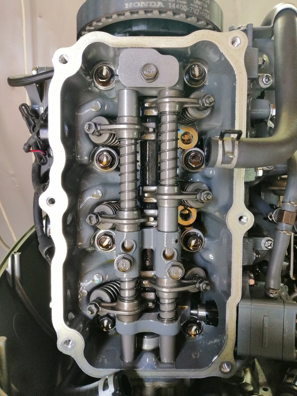

Подскажите по регулировке клапанов на этом моторе. Посмотрел одно видео и показалось что я делаю что-то не так. На впуск я делаю 0.12мм на выпуск 0.2мм. Регулирую первый цилиндр, кручу распредвал и совмещаю метку IT шкива распредвала с меткой на ГБЦ. Потом выставляю щупом на впуск 0.12 и на выпуск 0.2. Перехожу на второй цилиндр, вращаю распредвал до метки 2 на шкиве распредвала и совмещаю с меткой на ГБЦ, потом тоже выставляю нужные зазоры клапанов среднего ряда. Дальше кручу распредвал до метки 3 на шкиве и совмещаю с меткой на ГБЦ, это будет 3 цилиндр, выставляю зазоры клапанов нижнего ряда.
По видео сначала регулируют впуск второго цилиндра и выпуск первого, потом вращают распредвал
