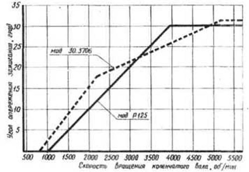

а это зависит от программы в блоке управления как она там двигает зажигания. условно говоря до тупого это будет пряма линия обороты - градусы опережения. но даже такая простая штука как вакумный трамблер имеет уже чуть более сложную кривую зажигания.
если взять и посчитать зубы на маховике можно узнать сколько градусов в обороте приходится на один зуб. потом прикинуть на сколько зубов уходит метка Т и посчитать сколько это в градусах.

На 4х тактниках УОЗ не превышает 12-15%....

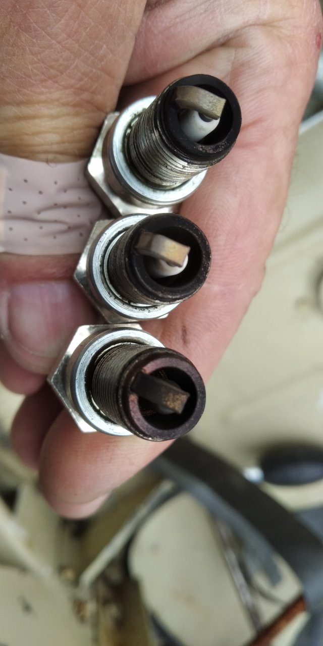

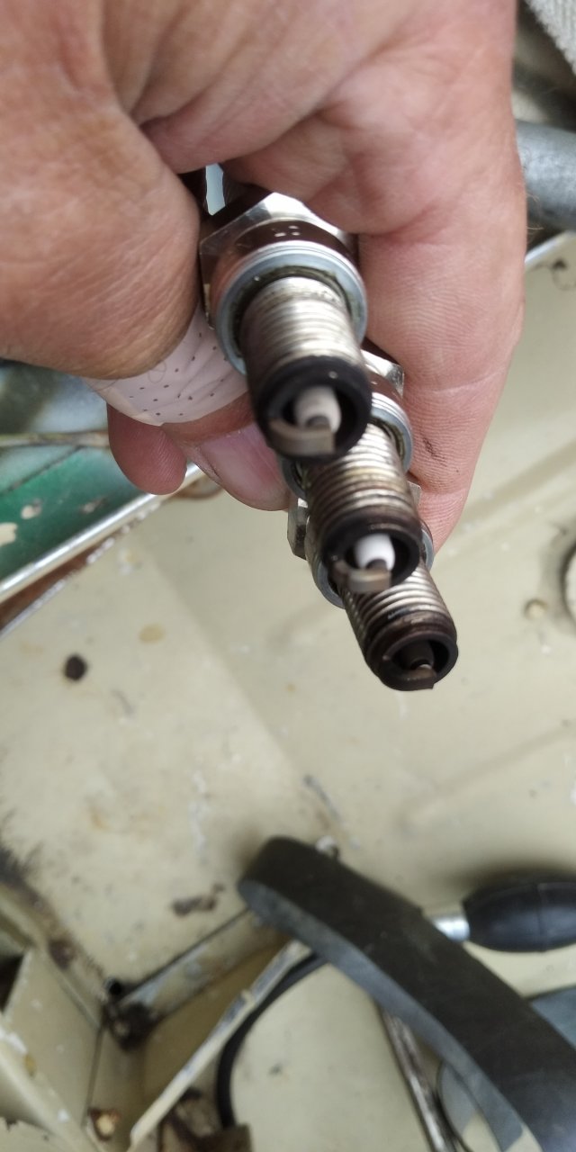

Замена мозгов ничего не дала.Всё тоже самое. Заводится прекрасно .Холостые держит.Карбюраторы регулируются.Отсинхронизированы.Голова ,клапана притерты.Даёшь с места газ .вроде собрался пулять и раз,на пол шестого и где то 3 тыщи оборотов ползёшь.Непонятно.Купил ещё один коммутатор,пока не ставил.как бы в аварийном режиме идёт .и чото трясет его когда на оборотах.На холостых ровно стоит. Снял свечи ,видно что нижний карбун подливает,переборщил с поплавком видимо ,сниму ,чутка опущу уровень.Жиклёры были откручены на полтора оборота. Сейчас сделал 2 оборота,точно хватит, бедновата смесь,судя по свечам.Из за этого не думаю ,чтобы мотор не ехал совсем

Печаль, ну про эбу я предупреждал что дело не в нем. Он ничего не делает кроме зажигания и возможно отсечки.
Повторю в десятый раз, слушать или нет дело ваше. Мой 3х цилиндровый выкидывал тоже самое. На хх все идеально газуется крутится до 8 тысяч и прочее. на ходу умирает тысячи в 3 и не везет. переливал карб, увидел на ходу под нагрузкой. на хх не было видно все ок. а под нагрузкой было видно что из главного распылителя что снизу торчат и при открытии дросселя оттуда летит смесь в сторону дросселя. на одном летело не так как на других. в вашем случае наверное с нижнего. у вас может быть не переливает, а не дает нужное количество вмеси под нагрузкой. и увидеть это глазами как раз как я описал выше.
