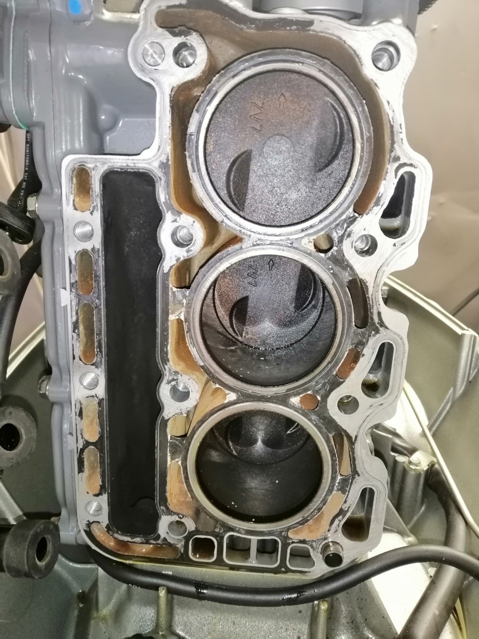

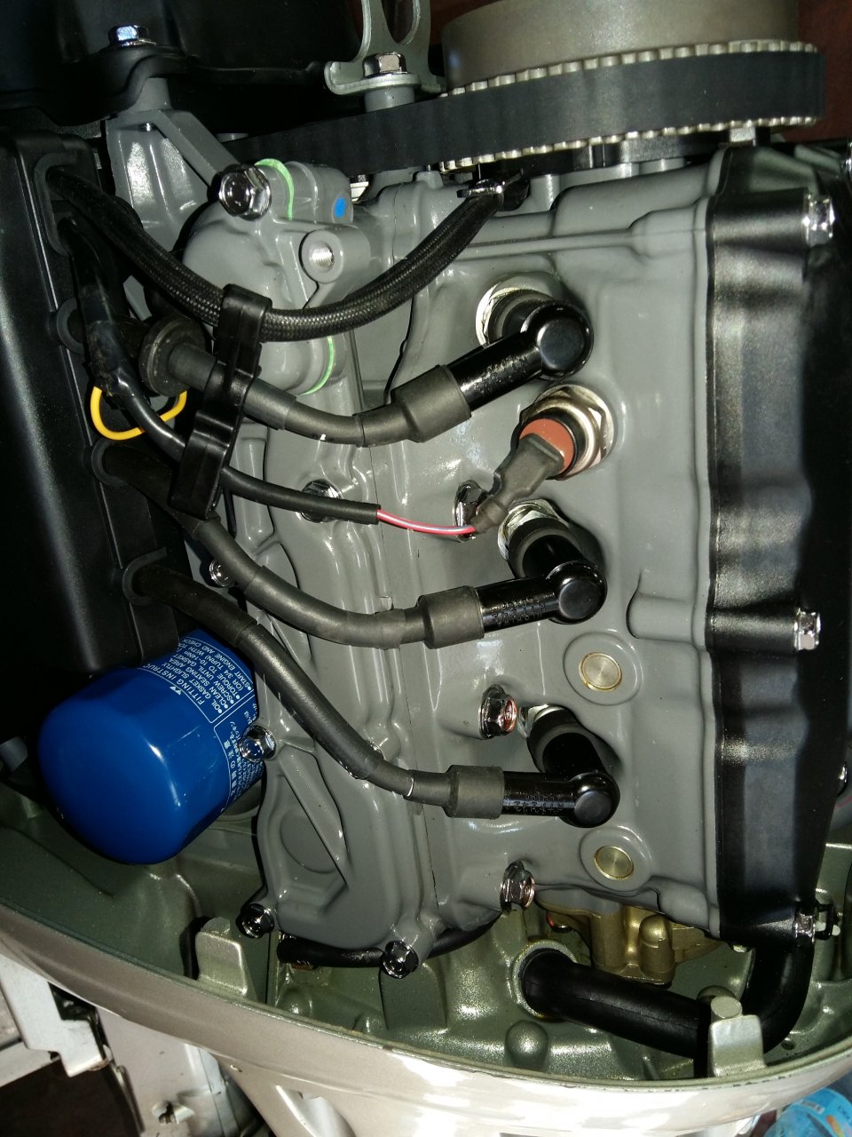

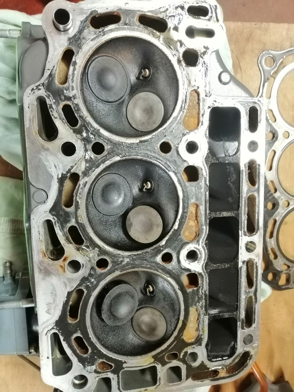

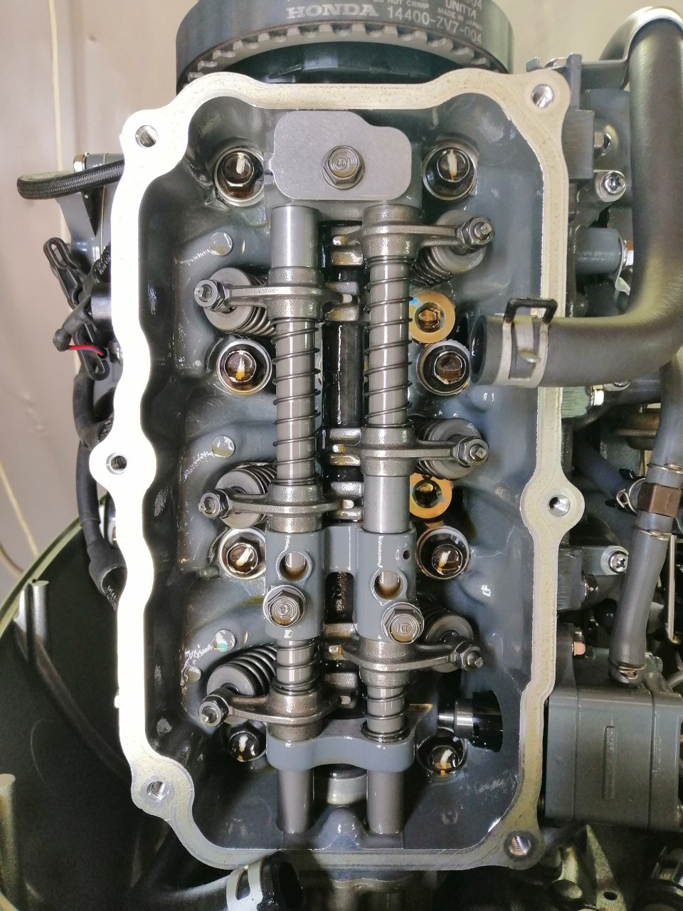

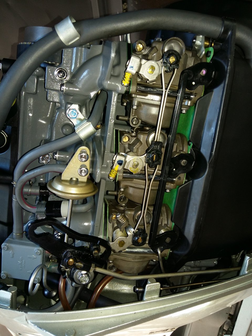

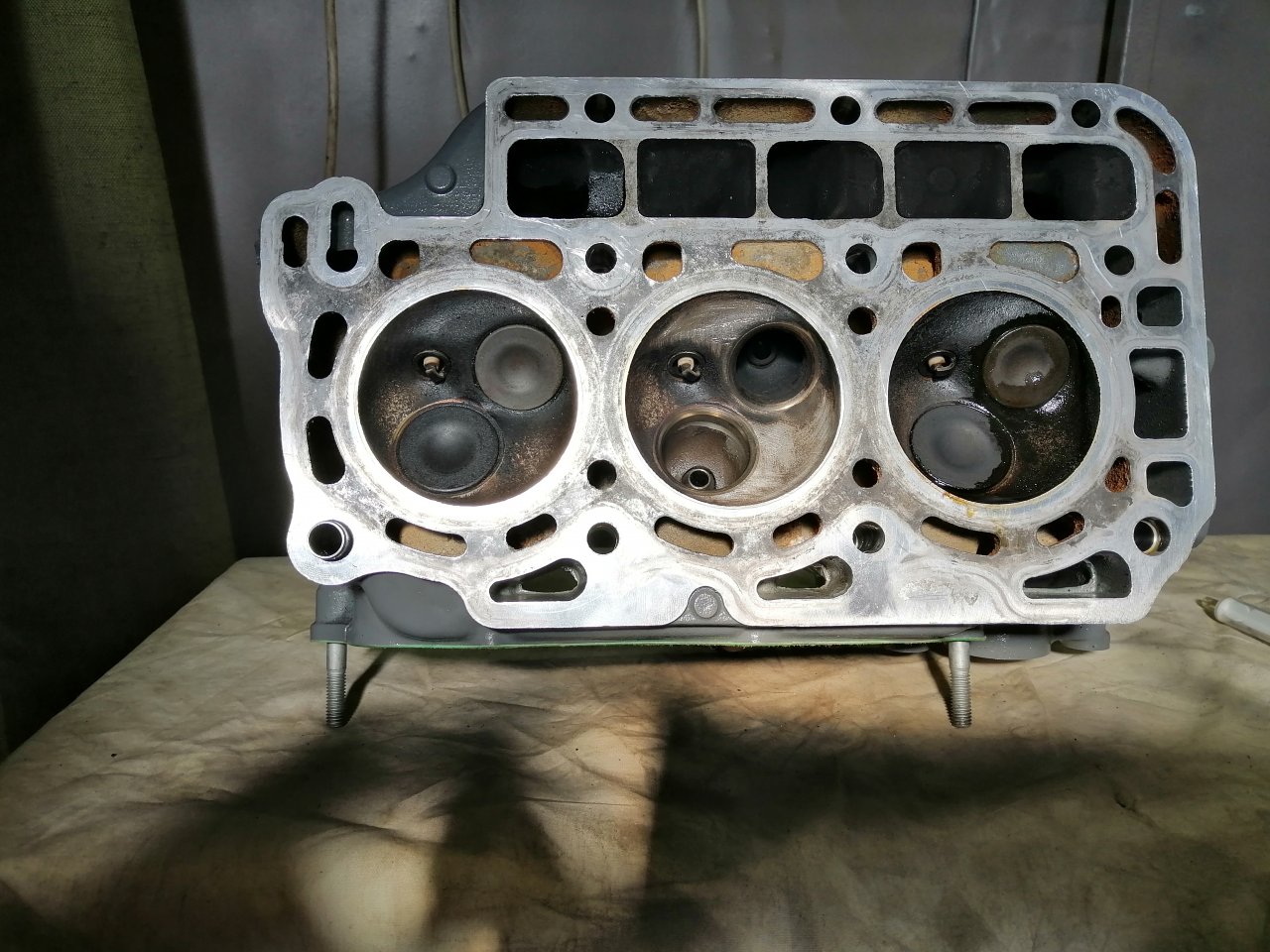

Добрый день господа водномоторники. Подскажите по мотору, имеется Honda BF25А-30А, точно год не знаю но похоже 1999. Масло 5w30 и фильтр новые.
Проблема:
  • вибрация на холостых пока мотор холодный
  • обороты на нейтрали больше 4500 не растут
  • при резком добавлении газа идут провалы (может и заглохнуть).
Компрессия на нагретом моторе с открытым дросселем 11,5 ровная во всех цилиндрах. Давление масла на разогретом при ХХ 900 об.- 2,0-2,2 bar.
Карбюраторы разбирались, продувались, в отстойнике грязи небыло, пробовал менять грушу, ничего не поменялось. На данный момент сняли ГБЦ, заменить сальники клапанов, проверить клапана на герметичность и если нужно то притереть, отрегулировать клапана. В цилиндрах присутствует небольшое количество масла, думаю маслосъемные колпачки пропускают. Проверили масляный насос - износа нет. Хочу заменить еще свечи, ремень ГРМ, топливный фильтр, крыльчатку охлаждения. Нужно ли дальше вскрывать блок или причина нестабильной работы скорее в ГБЦ или топливной системе?

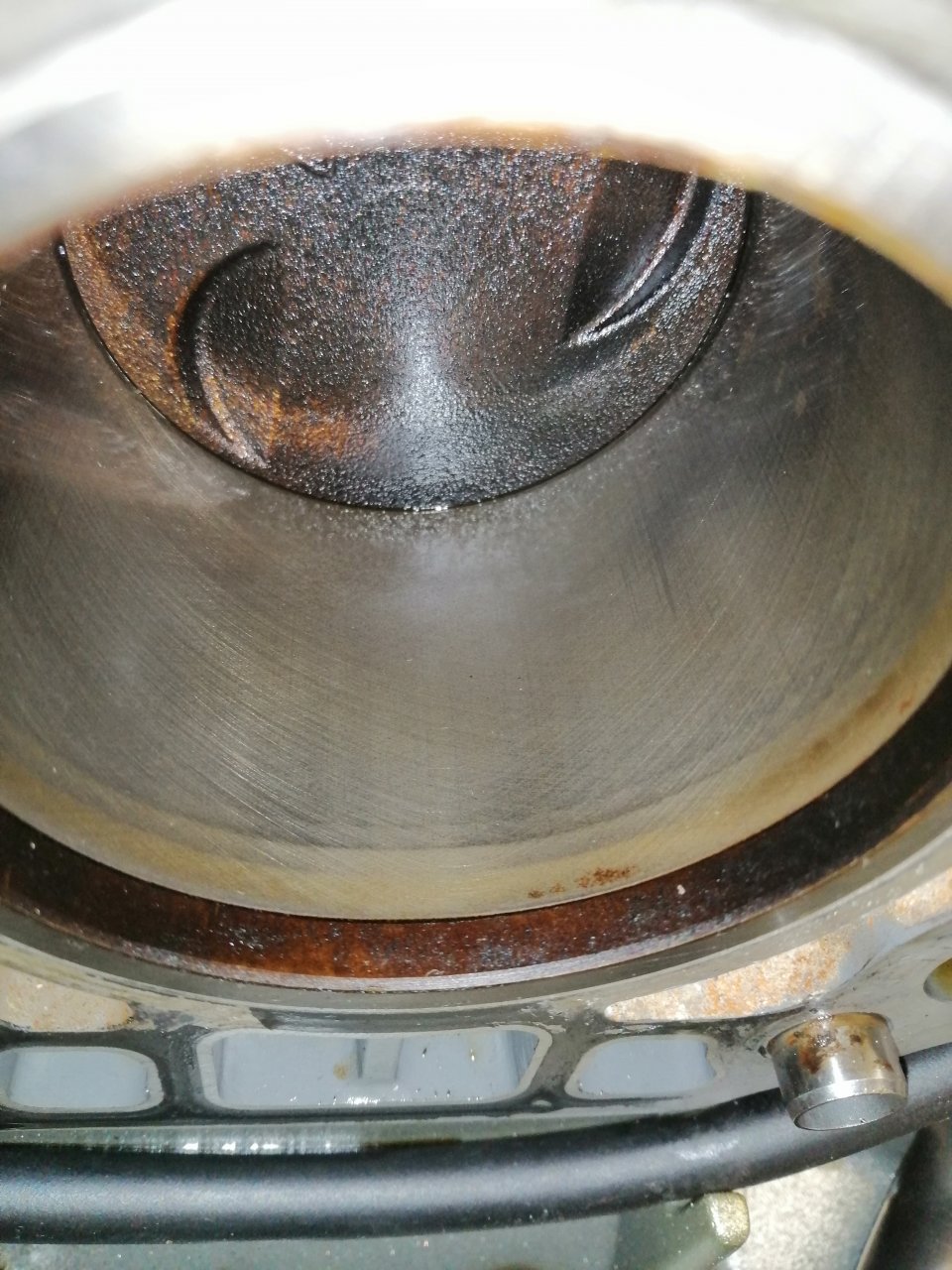

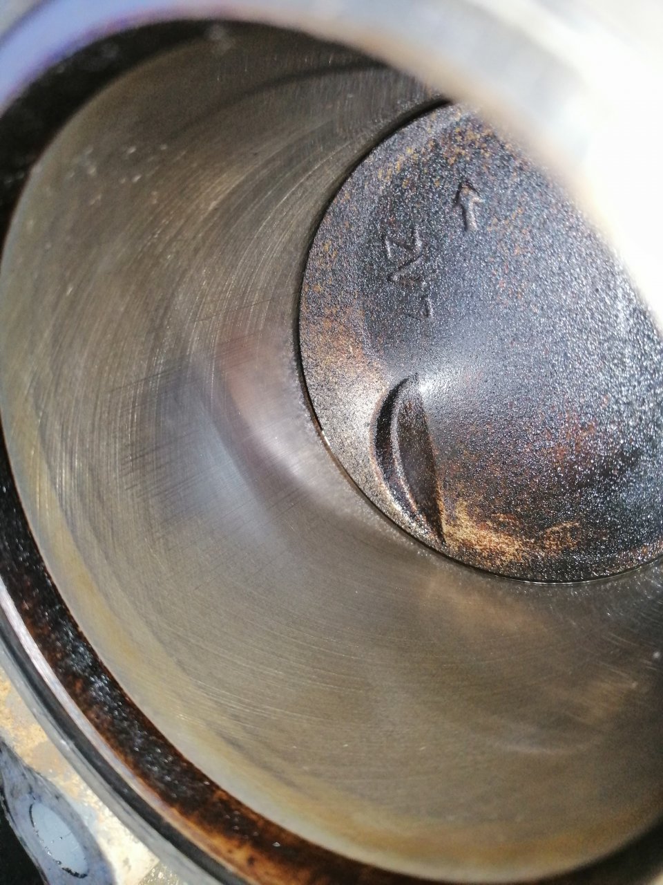

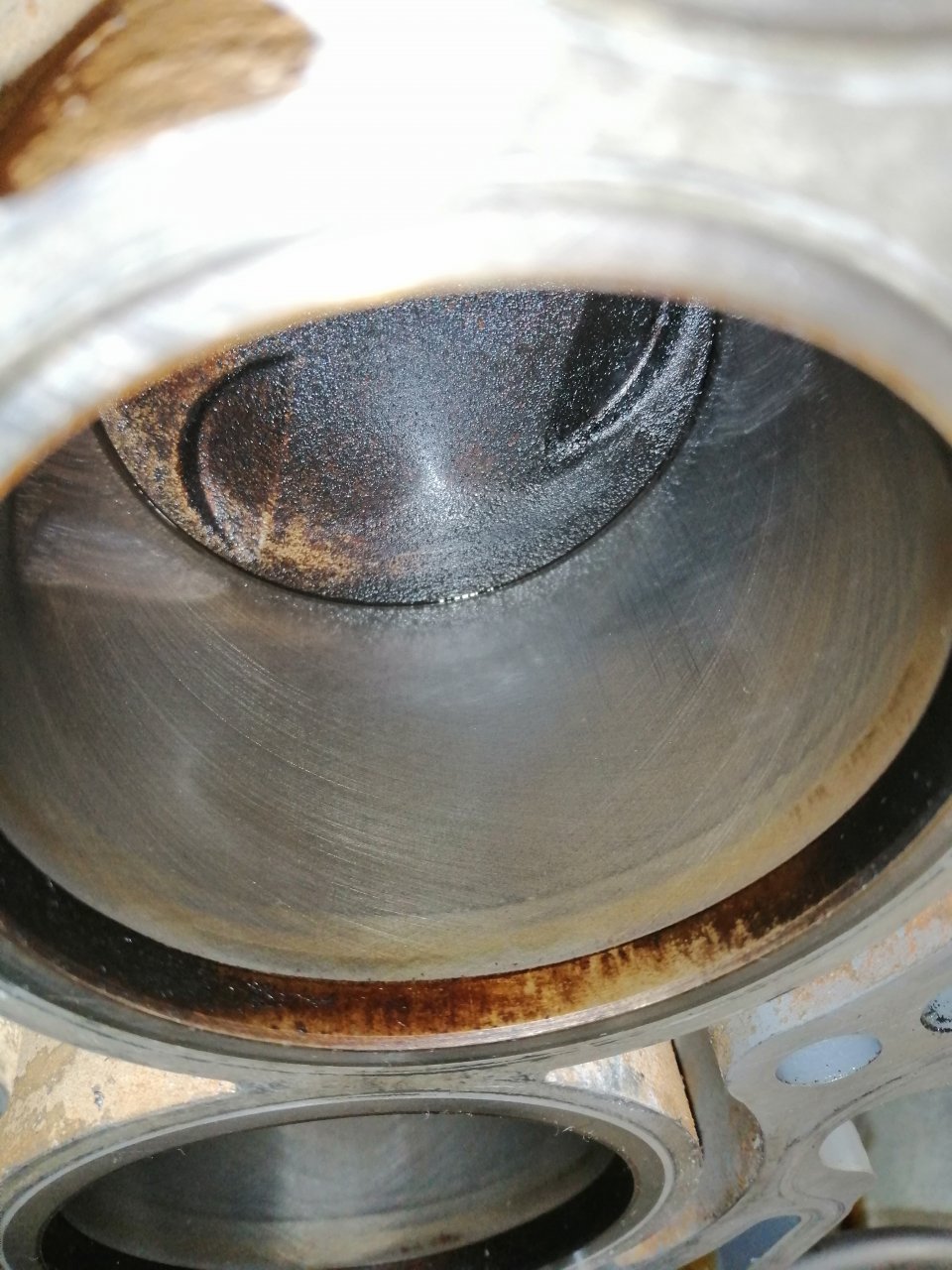

А хоны на гильзе есть?
6 597
835
Похоже, это не заводской хон, а уже после расточки?
1 881
1 881
Чтоб поршня недостовать подымите почти до вмт и глянте зазор на кольце

Непонятно , почему компресия 11, как кольца?или в хонде качественный чугун, либо хонда нехера неездила
Истории мотора не знаю, но с виду как новый. Компрессия 11 это плохо? Блок пока не разбирал. Немного не понял по поводу зазора на кольце, на фото в начале темы первый поршень в ВМТ, зазор в стыке кольца никак не померять, или я не понял.
1 881
На фото неувидешь ,сами примерно глянте, трохи поршень в низ и будет виден зазор кольца
1 881
Может клапона недержали ,глянуть надо, чтоб причину найти ,11 не лучший результат

Добрался до мотора, выборочно проверил клапана 1-го и 3-го цилиндров на герметичность. Первый держит а на третьем течет и впуск и выпуск, нужно притирать. Сальники клапанов как ни странно не дубовые. Еще проверил зазор поршень-цилиндр возле головки поршня (до колец), кольца мешают, зазор-0,2мм на всех трех цилиндрах, щуп запихнул с трудом. В мануале указан максимально допустимый зазор-0,1мм. Растачивать цилиндры?

Чего то вы не то делаете причем кардинально!!! Промеряется отдельно поршень и отдельно цилиндр в двух осях, смотрится овальность и проверяется по мануалу выход за ремонтный размер поршня и цилиндра. Расчитывать зазор между поршнем и цилиндром необязательно тем более замерять щупом.
Поршень замеряется в районе юбки, а цилиндр ближе к нижней части, и вы не как не сможете эти размеры узнать щупом!!!
Растачивать это последнее дело мотор Хонда должен пройти порядка 5000 моточасов или получить серьезные задиры в результате обрыва клапанов или недопустимую овальность при перегреве цилиндров. В вашем случае достаточно будет поменять кольца, максимум еще поршня. Еще обратите внимание на наличие хорд на стенках цилиндра если они присутствуют то с ними все в прядке.

Еще о недопустимом износе ЦПГ можно узнать по большому расходу масла, черных свечах и синему дыму из выхлопа.
1 881
А износе гильзы и расточки неможет быть и речи , хоны на стенках, кольца поменять и клапана притиреть ,притом все
1 881
И что вы узнаете такими замерами :D:jokingly: если нижняя часть цилиндра находится в минимальном износе , нутромер и миарометр и вперёд замеры снимать ,но у него хоны на катлах

Ясно. Синего дыма не замечал, нагар немного больше только на 3-м цилиндре. Не хотелось-бы конечно вскрывать блок, но походу прийдеться, для замены колец. Или притереть клапана и проверить компрессию? От какого пробега вообще на Хондах меняют кольца?
1 881
У вас компресия 11.5, снять померять кольца , и будете знать точно ,
