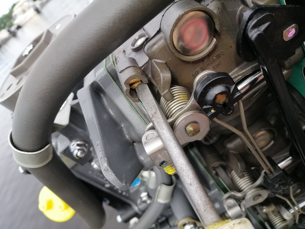

206818
Вот эти винты крутить. Вчера побывал их закручивать, там мотор трясло шо пипец. Он не заглохнет если их все закрутить?
Эти винты выкрути каждый на 1,4об,на каждом карбе одинаково, если обороты упадут, самым нижнем холостой добавь

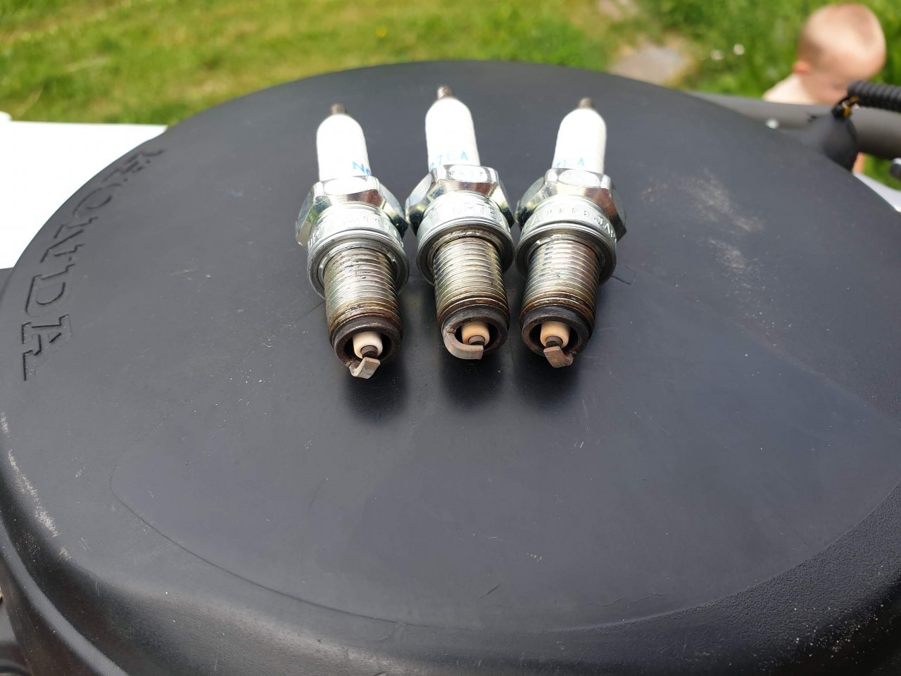

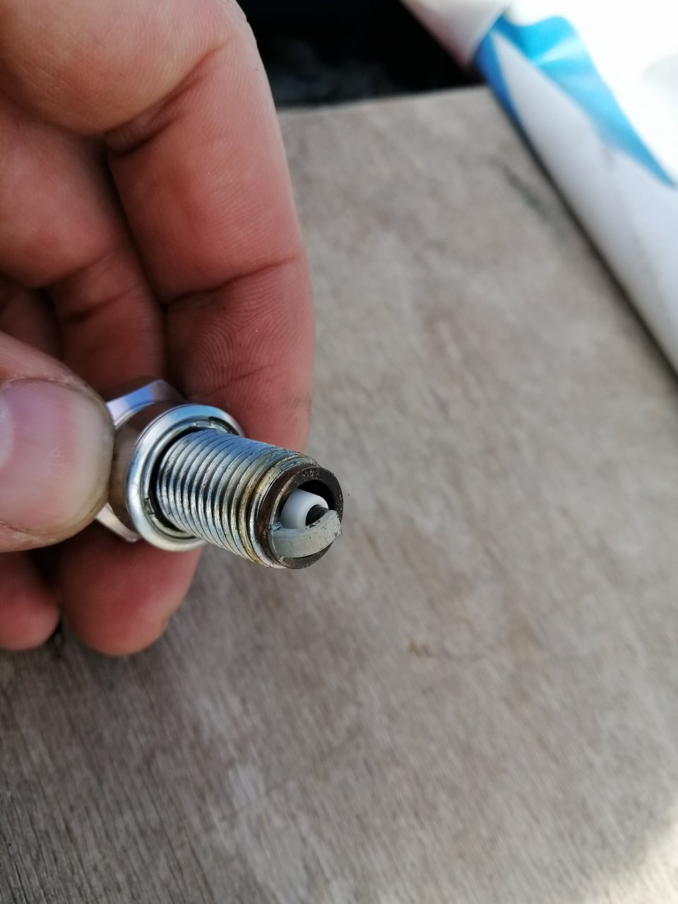

Продолжаю искать причину. Откатал первые два часа после сборки. Вот такие свечи.
Посмотреть вложение 206794Посмотреть вложение 206795
Причины я так понял может две, или мало топлива или много воздуха (подсос)
На нейтрали обороты выше 4500 не поднимаються, как ограничение какое-то, на передаче до 4000. Датчики отключал и грушей качал в движении
причина не та и не другая. по свечам ничего криминального. визуально похоже на свежую иномарку я имею в виду поездив на двигателе автомобильном. будут точно такие же,т.е как новые. после любого жигуля или еще чего похлеще да будет нагар. но конкретно ваши свечи и их вид не говорят вообще ни о чем. не надо смотреть на них и маниакально произносить бедная смесь.
подсос если и есть то очень незначительный. при резком дросселировании хлопков у вас нет.
и еще вопрос обороты то конечно оборотами. а что у вас на ходу со скоростью ? я к тому что к оборотам прицепились а может у вас тахометр врет ????
возможность погазовать со снятым рессивером ДО КАРБЮРАТОРОВ у вас есть ? я просто не совсем в курсе как оно именно на вашей хонде. у меня просто патрубки и рессивер.
на полной тапочке на вашем видео да слышно что дохловато , но не прям уже край ...... вот для примера видос из тольятти

Да смутило что на центральном электроде белый налет. Тахометр Honda, думаю что не врет, а если бы и врал то не на 2000 об. Скорость вдвоем 36 км/ч. На нейтрали такой мотор должен крутить до 6000 а у меня 4500 и по звуку как срабатывает отсечка, ни больше ни меньше. Может с мозгами что-то...

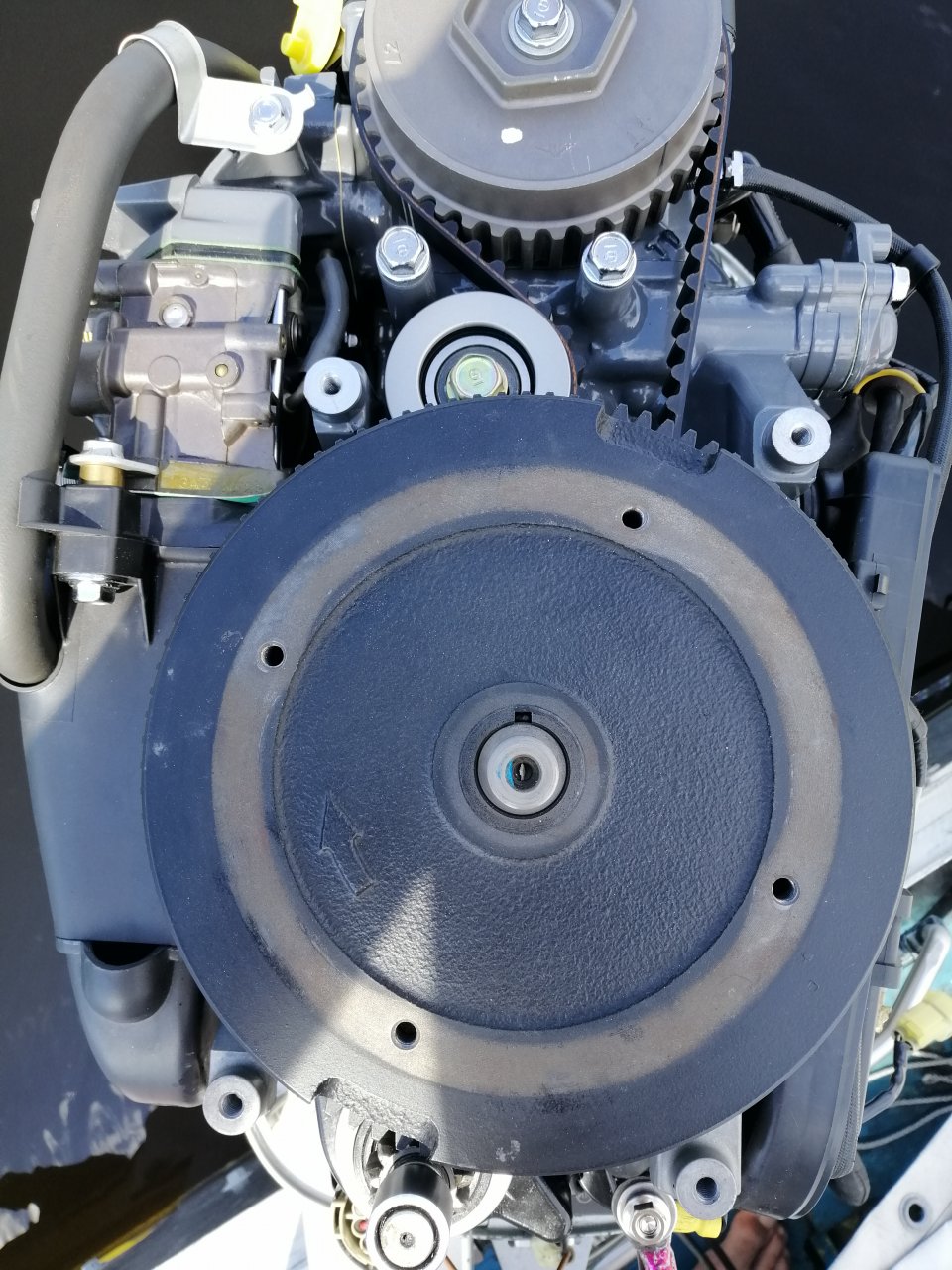

Ремень влияет на миханизм газораспределение, и на зажигание, у тебя же датчики под ротором на распредвале стоят,?
Нее,мозг наврятли прошили, сам бы судовольствием такого кулибина нашол, самому надо на 4°загнать в перёд

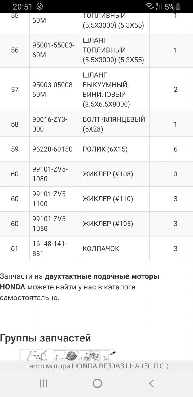

Длинная история:D. Покупал в сборе, но максимальные обороты не проверял, завели и домой. Потом начал гонять в бочке, оказалось что не крутит 6000 и мозги от 25-ки:shock:. Жиклеры сверял, 110-е как в 30-ке. 25-ка от 30-ки ещё распредвалом отличается, но незнаю в чем внешне различия валов. Карбы вроде одинаковые только жиклеры разные

У тебя три варианта по жиклерам

карбовые мозги нет смысла шить, там может быть только отсечка и зажигание, но не топливоподача и воздух. поэтому врядли туда кто то лез, тем более чем модель древняя как динозавр, так что вариант отпадает.
смесь у вас бедная предположительно на слух, но совершенно не потому что цвет электрода у вас какой то белый/черный/голубой. еще раз повторю у меня своя мастерская по автомобильной диагностике и я за 13 лет какой только херни не слышал от владельцев про цвет свечей. поэтому на пальцах он может быть нормальным или черным. но не бедным в белом налете и так далее.
с ремня и меток ГРМ надо было начинать изначально это БАЗОВЫЕ ВЕЩИ. там градусы роль играют не то что зубы пол зуба. и пол зуба туда и обратно будут играть огромную роль. я себе когда то на 7рке двигатель 2106 фрезеровал головку на 3мм повышая степень сжатия. фазы уходят на 8 градусов посчитал. поставил разрезную шестерню, все вывел проверил. все ок. ездил потом года 4. а потом полез как то по случаю опять туда, гляжу и думаю дай ка перепроверю себя по перекрытию клапанов. проверил, 3 градуса не попадаю, исправил и просто охренел что стало с машиной, хотя и до этого она была самолетом. но после полетела еще быстрее и расход упал. на бензе было 5л по городу на газу 6.8 в смешанном. степень сжатия получилась вместо 8.5 - 11.5. так что зубы градусы ой как играют.

Три варианта в зависимости от расположения относительно уровня моря. 105-е это для горной местности:jokingly:
Когда я менял жиклеры , на 40вке я купил три от 50тки, или два от 50 ,в смысле вида ,по три штуки, как только я его поставил в 40карб, то сразу же черная свеча и мотор неехол, воздуха небалр, так что одними жиклерами думаю на хонде недабьешся , а оказалось дивузор внутри сужение разное у 50 больше, вот и вся разница, к стате карба тоже три вида на хонду 50, это хонда, а не ямаха, тут на ней все сложно, и расщитано на свае, нае..ть неполучется

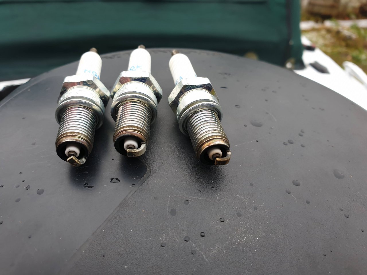

Вот про свечи, на первом фото я забеднил смесь , и один карб немного больше льет,
На втором фото две свечи как положенно ,даже чутачку с переборам ,а одна немного бедная смесь
Это я с карбоми от 50тки мутил, приэтом на бедной смеси я заметил что температура двигалеля повыседась, а сравнивал я с летом и осенью ,осенью вода холоднее , так в холодной воде должна температура быть ниже двигателя, хотя правильно пишут , на бедной смеси мотор греется больше, фото свечей на 40ке карбах ,искать долго, но и они там чуть темноваты, так ка положенно
По свечам определяют начиная от топлива бедное или багатоя,заканчивая жором масла , и т.д

206841
вот все что нам нужно знать про свечи. ну и да еще сравнивать их между собой по цилиндрам. все остальное в 99% не нужная ловля блох в стоге сена. ну и еще нашли глаза и рамышления это не инструменты для измерения. да, на бедной смеси горят клапана и двигатель греется сильнее. но опять же кто то измерял ? в градусах сказать может ? едва ли ....... поэтому есть 2 состояния ...... рабочая свеча и богатая/залитая/ та которая не в состоянии самоочищаться во время работы. поэтому бедная смесь потому что у меня белый изолятор это не комильфо.
пс случаи жора масла попадания воды/тосола в цилиндр в теме свечей не рассматриваем сейчас.

Я измерял , на бедной смеси 92°-94° и это осенью, летом я такого невидел, я писал
Свечи это первый инструмент для моториста, по ним следят за двигателем,

первый инструмент моториста это компрессометр )
тепловой режим работы двигателя всегда один и тот же. лето зима без разницы. меняется лишь время выхода не этот режим. а дальше равновесие которое обеспечивается системой охлаждения, термостатом и обьемом ОЖ.
но спорить и упираться я не буду, мне за это никто не платит и самоутверждаться тоже давно смысла нет никакого - на работе уже наигрался. мое дело предложить. нет так нет ..... тем более бесплатные советы никто никогда не ценил и ценить не будет.
