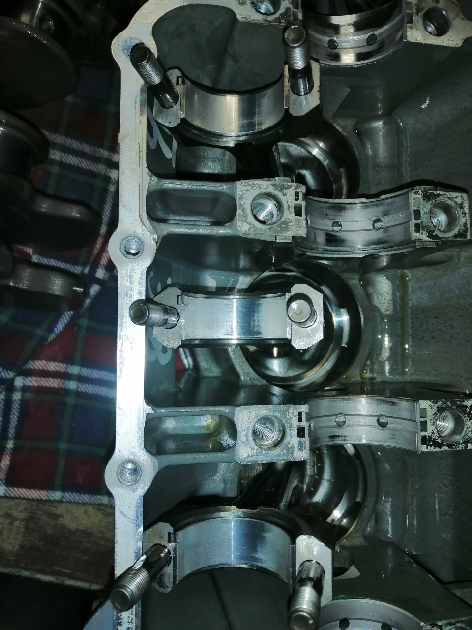

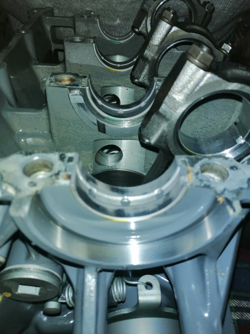

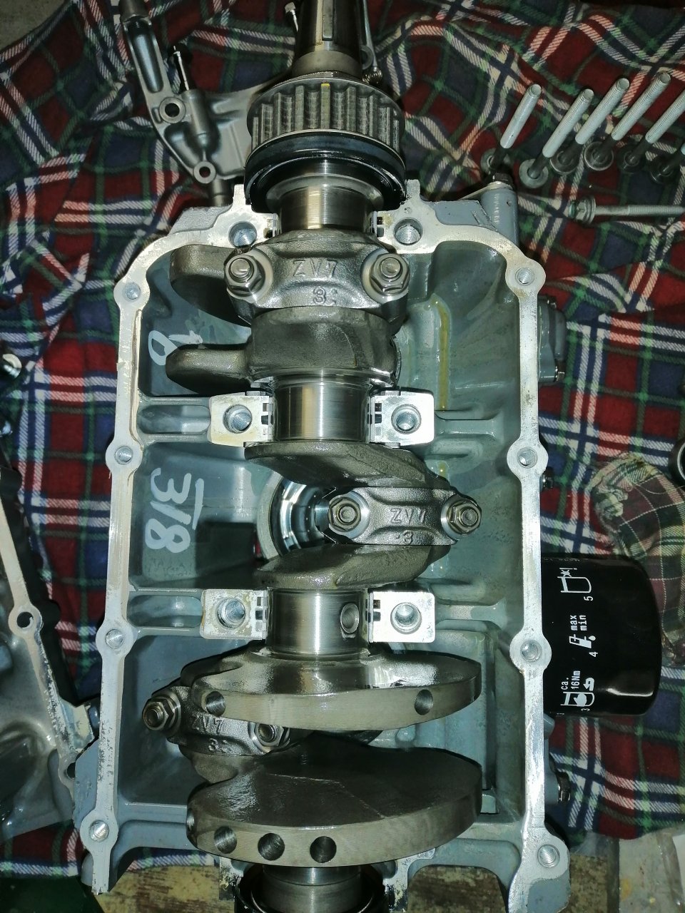

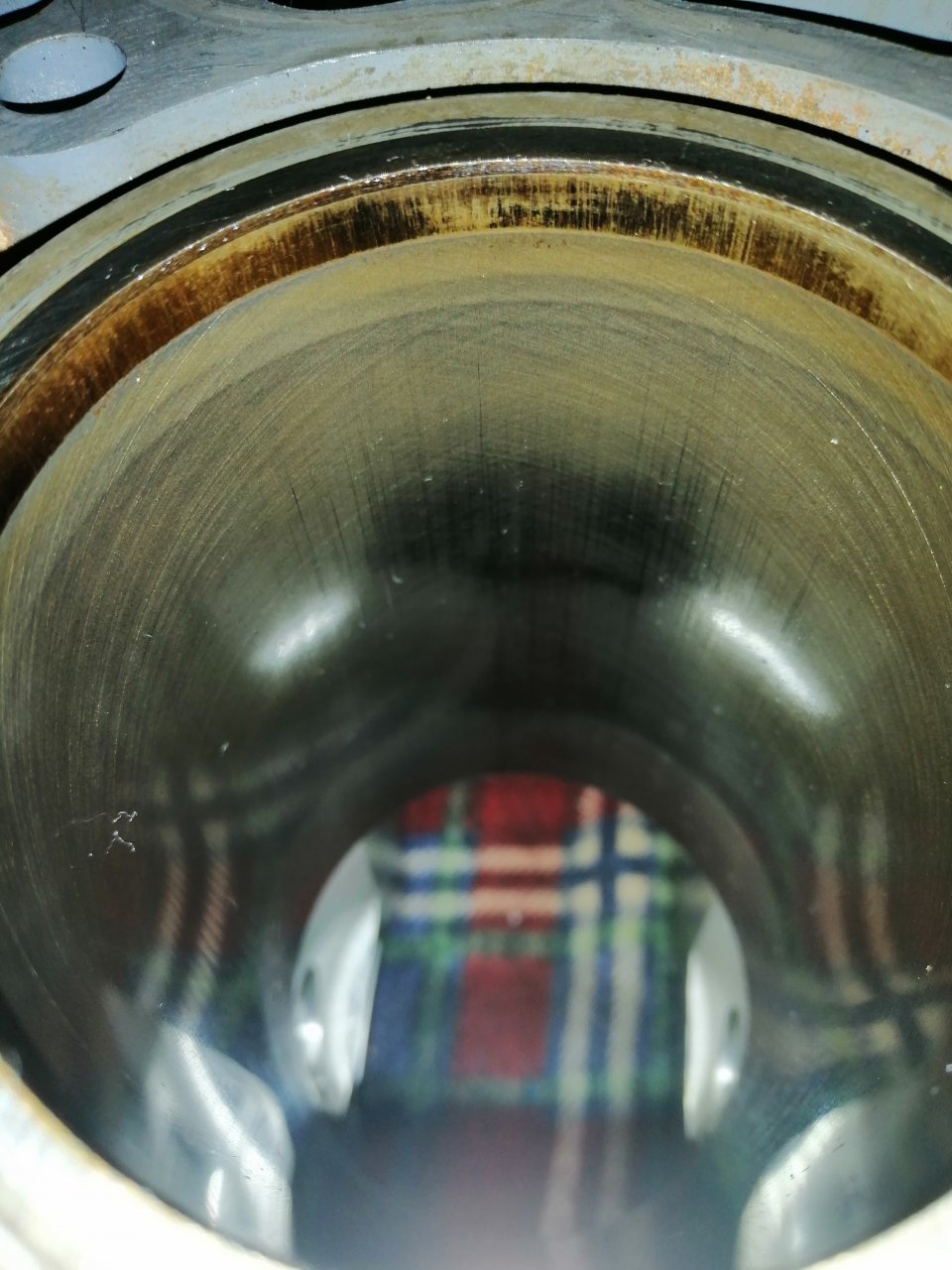

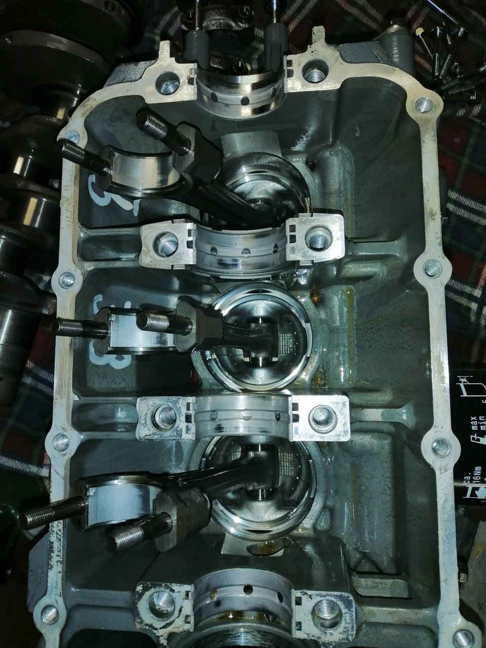

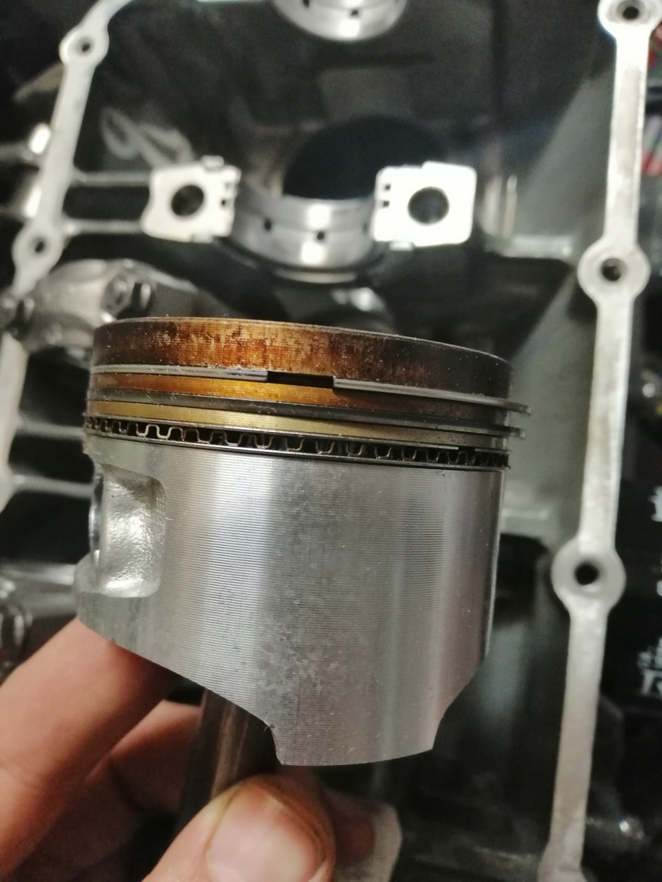

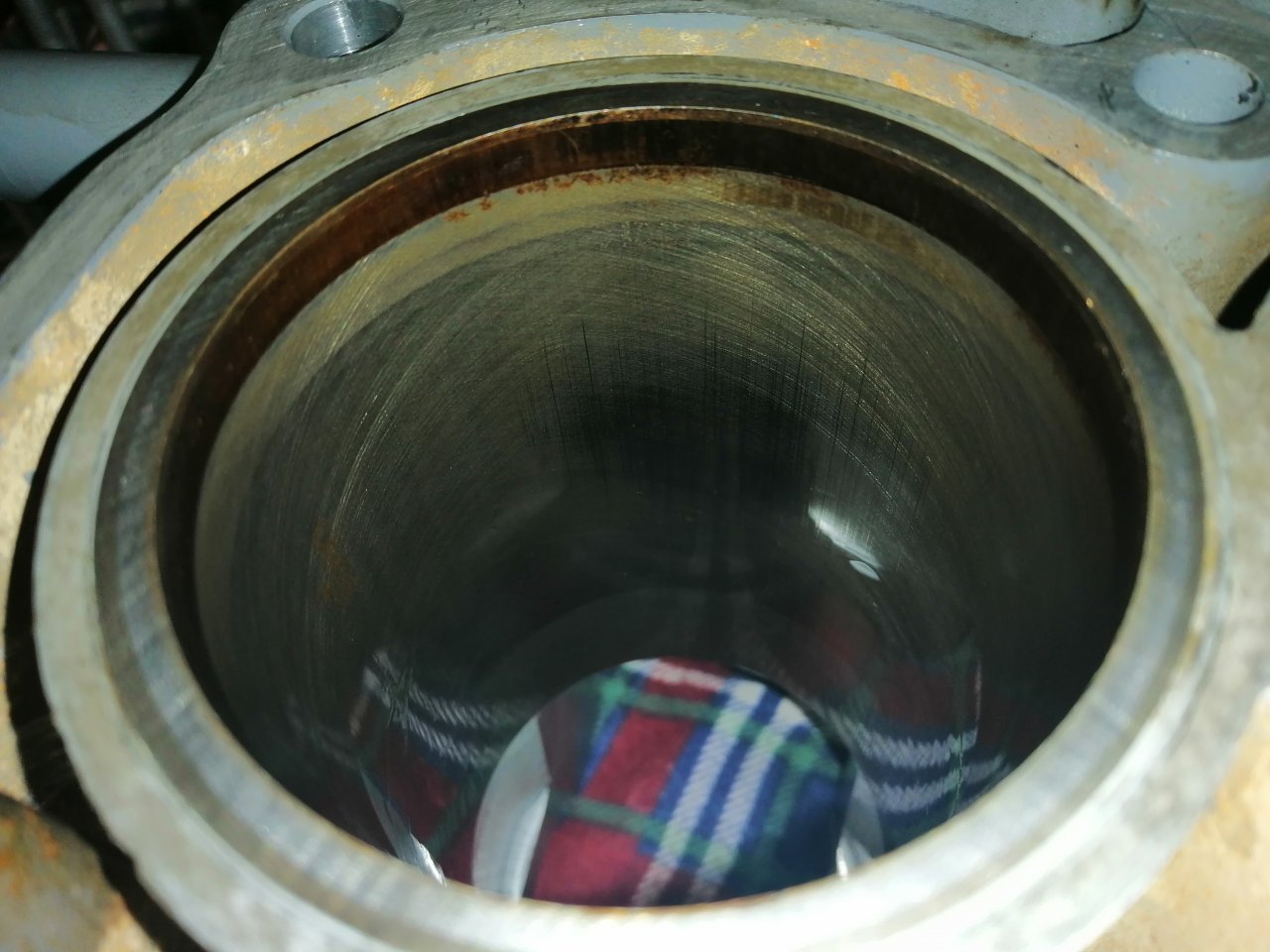

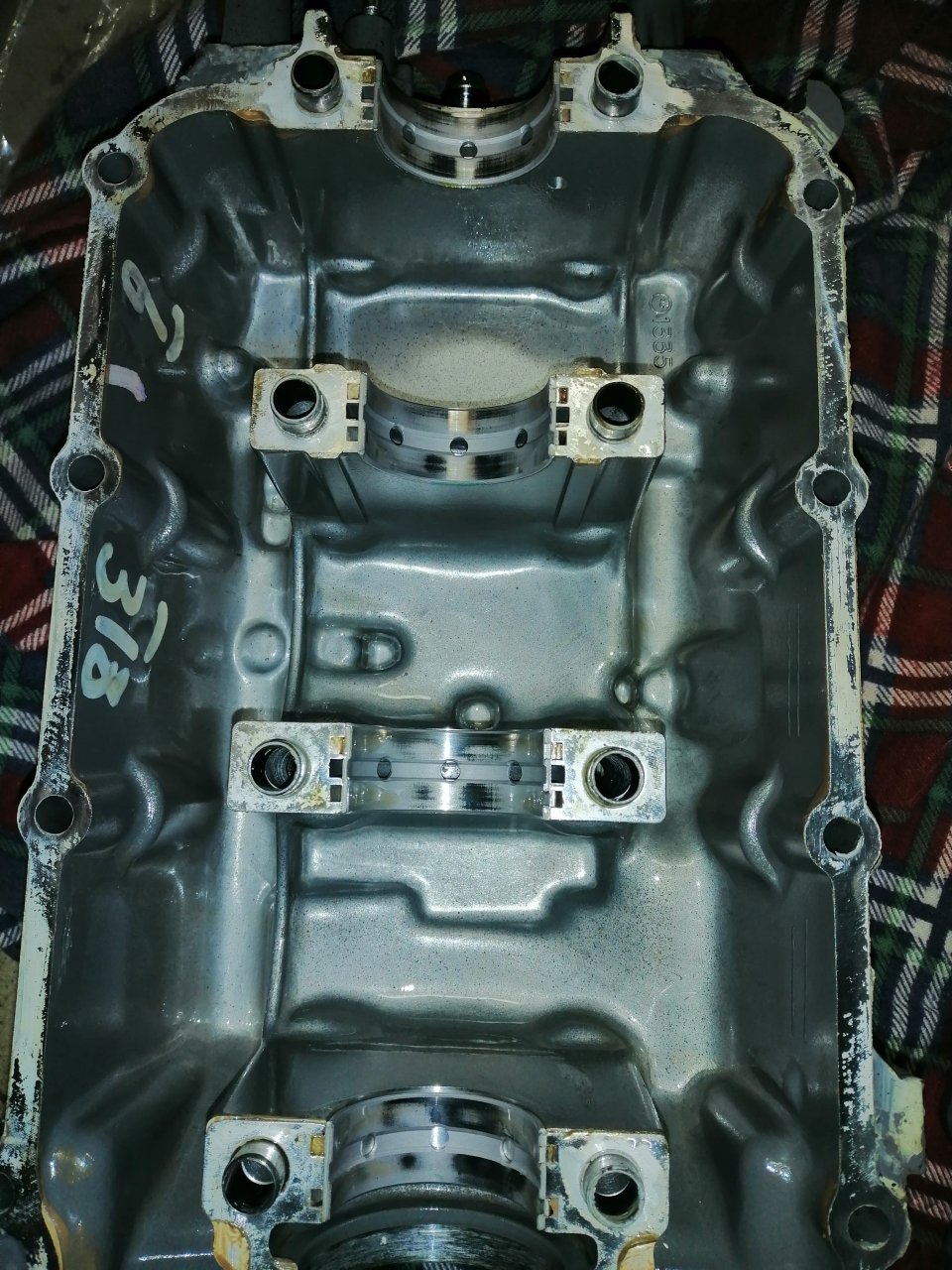

И снова здрасьте господа водномоторники. Голова разобрана! Провожу дефектацию, пока все в допуске, задиров нет, не считая выкрашеные внутренние поверхности вкладышей. Вкладыши под замену? И не понравилось то что пальцы в поршях имеют продольное перемещение и вращение, входят без натяга. Так и должно быть? Зазор в стыке колец одинаковый во всех цилиндрах, первое-0,25мм, второе-0,5мм, маслосьемное-0,8мм. Выработки нет, хон присутствует. Кольца тоже лучше поменять?
Посмотреть вложение 164688Посмотреть вложение 164689Посмотреть вложение 164690Посмотреть вложение 164692Посмотреть вложение 164693Посмотреть вложение 164694Посмотреть вложение 164695Посмотреть вложение 164696Посмотреть вложение 164697Посмотреть вложение 164698Посмотреть вложение 164699
А скажите, я один на картинках вижу чтт верхнее компрессионное не работало вообще??? В верхней части гильзы два пояска, один в нерабочей зоне, второй в зоне верхнего кольца..... Обычно такое от нагара в канавках, сломоных или залегших колец.

Точнее их даже три... оба кольца работали так себе... вкладыши я бы менять не рекомендовал. Нармальные рабочие вкладиши. С новыми через 10 часов будет все тоже самое. Если уже совсем загоняться то можно поменять местами верх низ

Попробуйте поршегь в банку с бензином, и вымать путем качения масло между поршнем и пальцем, высохнут , поршень в одну руку шатун в другую, и на сухую шатун в право влево на против пальца, недолжно долтатся,

В шатуне палец тоже свободно ходит, пальцы не выпресовывал. Зазор в стыке колец по мануалу в допуске. Настораживает что нагара не было вообще, ничего не отмывал, все как на фото, немного нагара только на головках поршней и головке БЦ. Поршня с кольцами вообще как новые. Смотрел фото 20-ти летних Хонд так там внутри все чёрное и асфальта в канавках колец мама не горюй. Склоняюсь что возможно восстанавливали мотор с заменой поршней и т. д. Но по внешнему виду не видно что в мотор лазили, грани болтов не слизаны, герметик похож на заводской. Предыдущий хозяин рассказывал что мотор 2010 года, но это уже был бы BF30D. Головку вчера продул воздухом под давлением, все клапана травят, буду притирать.

Да Алексей, следы от колец на всех цилиндрах присутствуют, значит таки меняли поршня с кольцами так-как при вскрытии кольца были не залегшие

Алексей (Луха) пост 54, написал что на верхней части цилиндров есть следы нагара от колец, эти следы появляются в случае залегания или ломания колец. Так как при вскрытии оказалось что кольца не залегшие и не сломанные то можно предположить что блок уже вскрывали до того как мотор попал мне. Я понял так

Очерь даже мтжет быть... тоже обратил внимание на одной из фоток верхнее компрессионное кольцо в центре имеет тонкую коемку натертости, как будто кольцо еще и не притерлось.

  1. При вытаскивании поршня из гильзы кольца меняются все на новые или ремонтные, надо промерять гильзу. Почему менять 100% объясняю, цилиндр имеет эллипс кольца после обкатки тоже принимают форму цилиндра. Разобрал кольца сдвинул обратно не попадешь никогда.
  2. Пальцы, поршня или втулки шатуна надо мерить, от руки вытаскиваться не должен палец, только когда нагрел до 70 градусов. Будет звенеть и чем дальше там больше, потом может просто заклинить с перекосом и тогда проблем будет больше. Помогает иногда на напыление но это не надолго.
3.Вкладыши коренные и шатунные просто промерь если в допуске и давление масла на горячую нормальное то не заморачивайся оставляй как есть, только не перепутай по шейкам надеюсь при разборке все пронумировал.

Зазоры по торцам колец соответственно стандартный и ремонтные.
STANDARD:
TOP 0.20 – 0.35 mm
(0.008 – 0.014 in)
SECOND 0.40 – 0.55 mm
(0.016 – 0.022 in)
OIL 0.20 – 0.70 mm
(0.008 – 0.028 in)
SERVICE LIMIT:
TOP 0.6 mm (0.02 in)
SECOND 0.7 mm (0.03 in)
OIL 0.8 mm (0.03 in)
