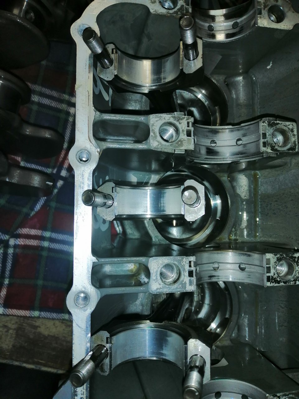

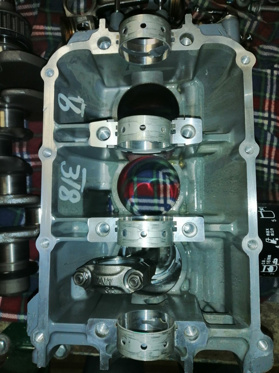

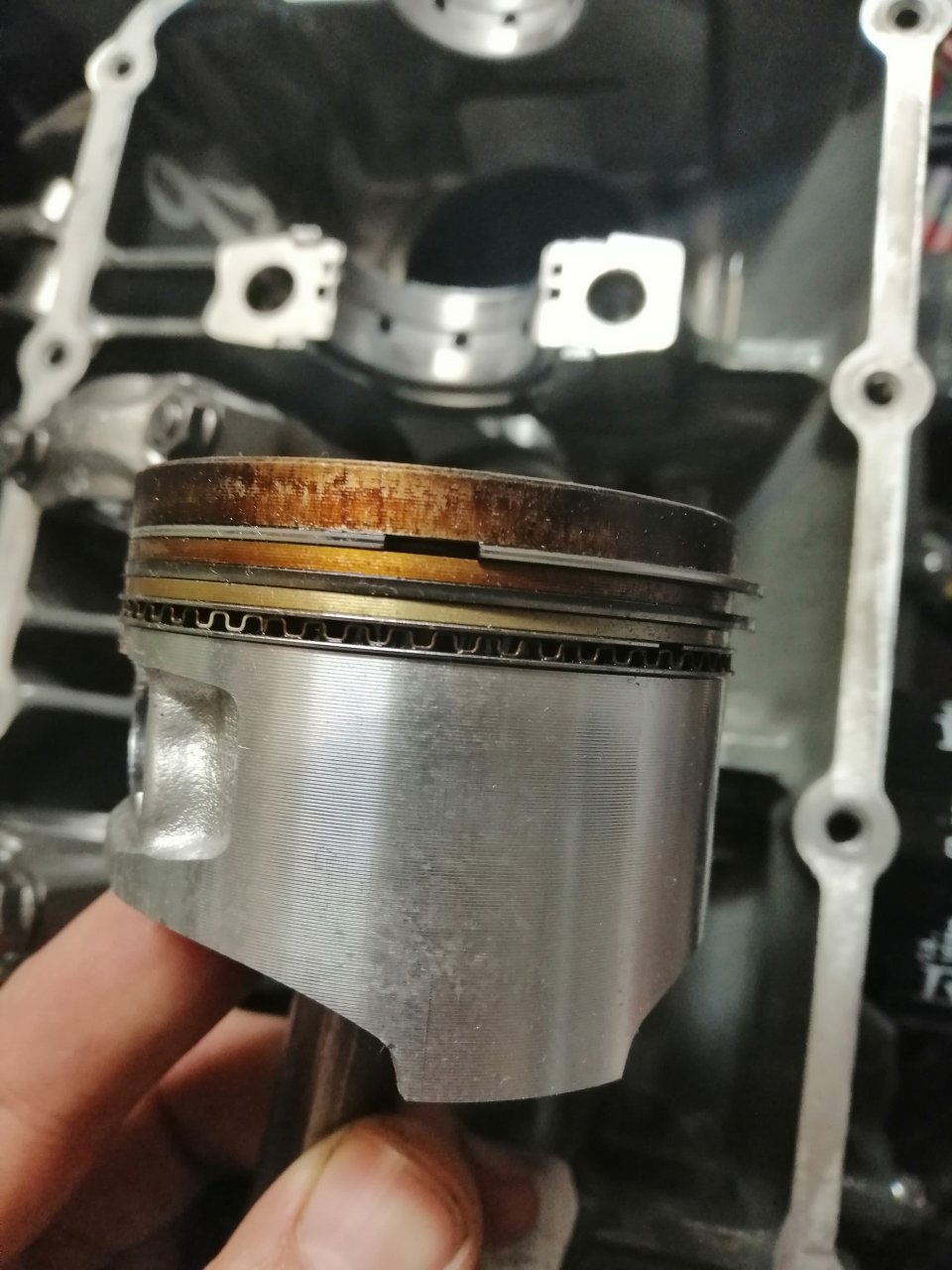

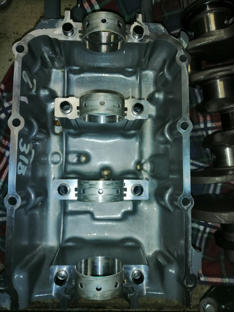

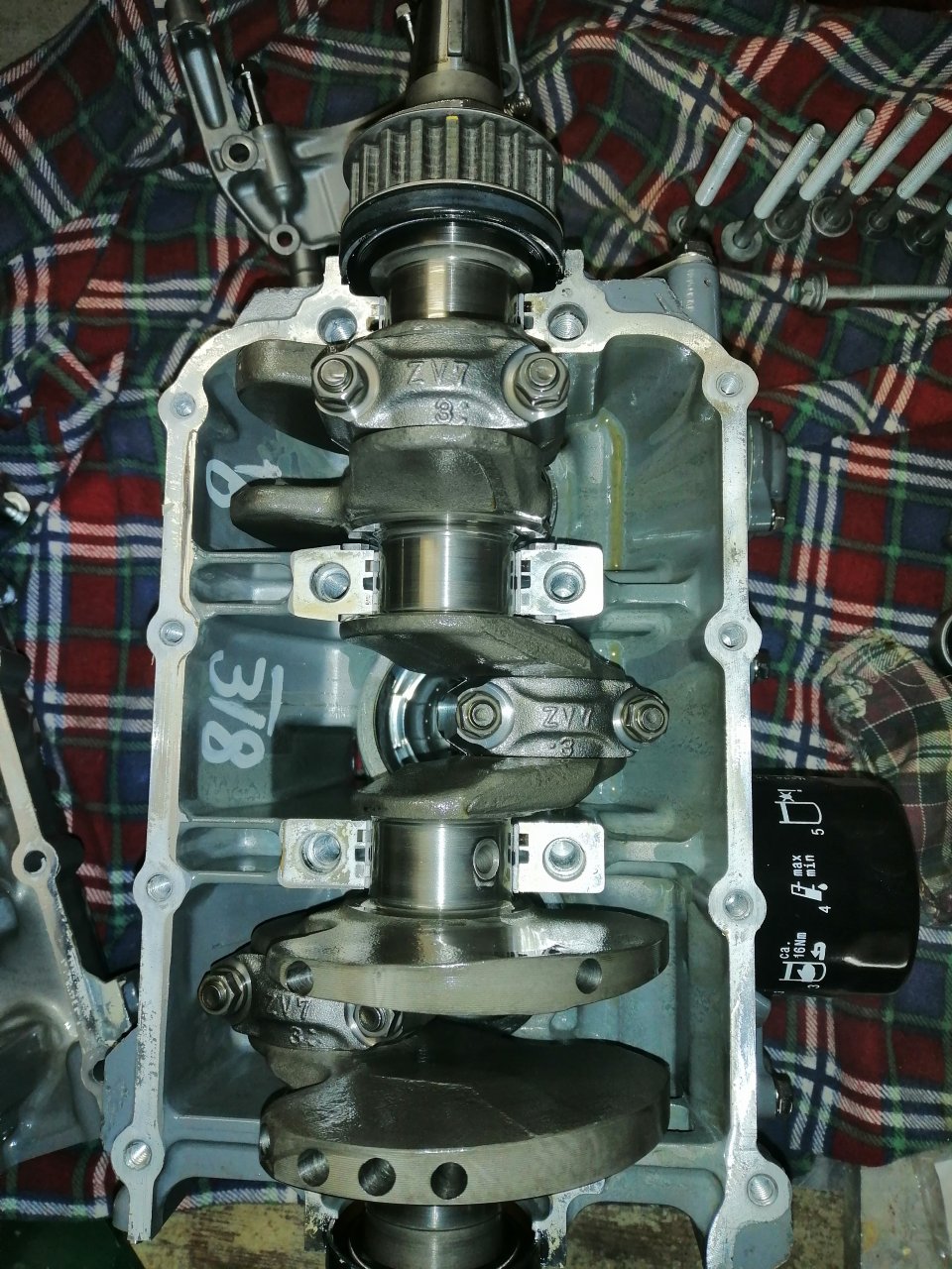

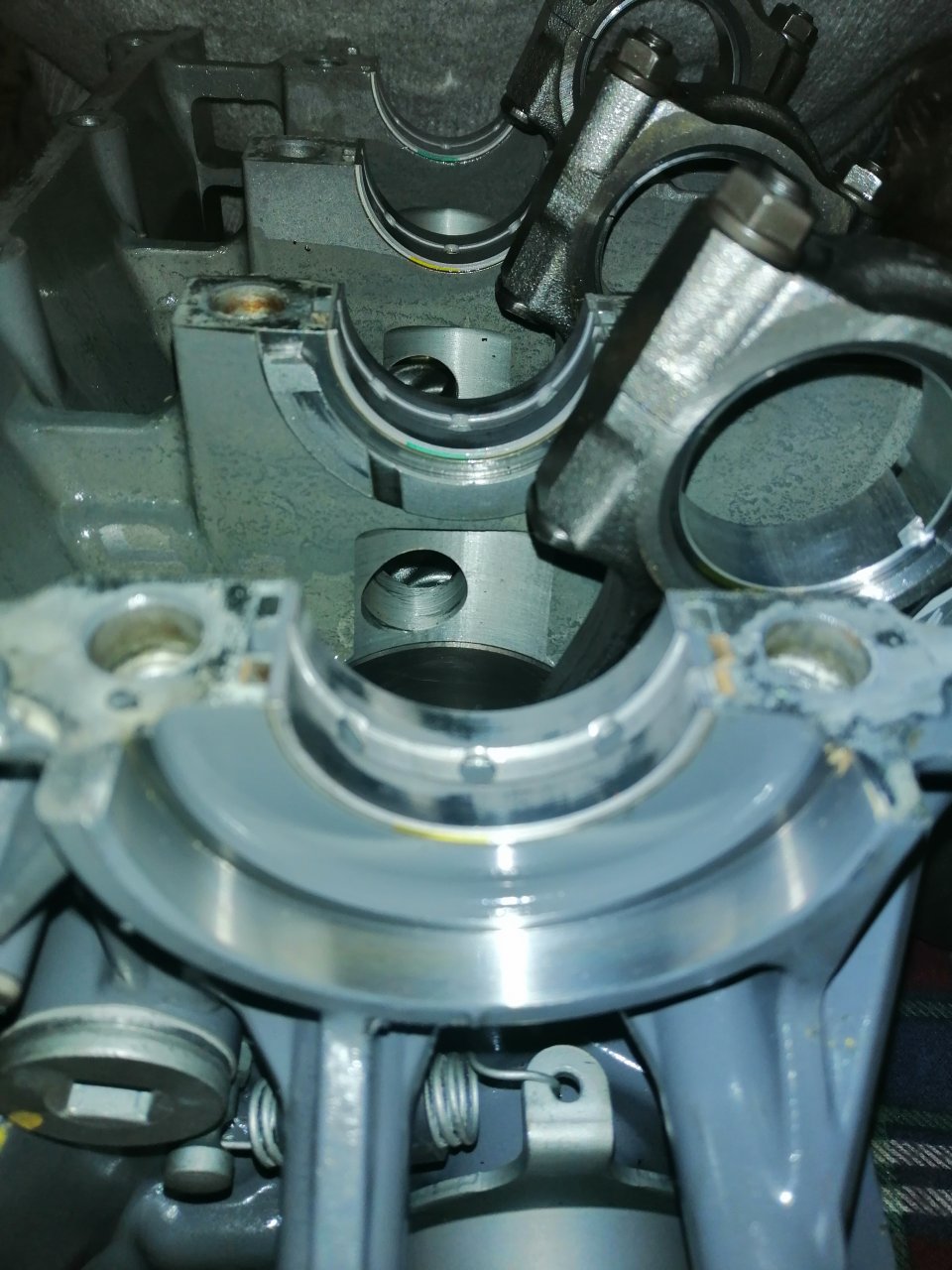

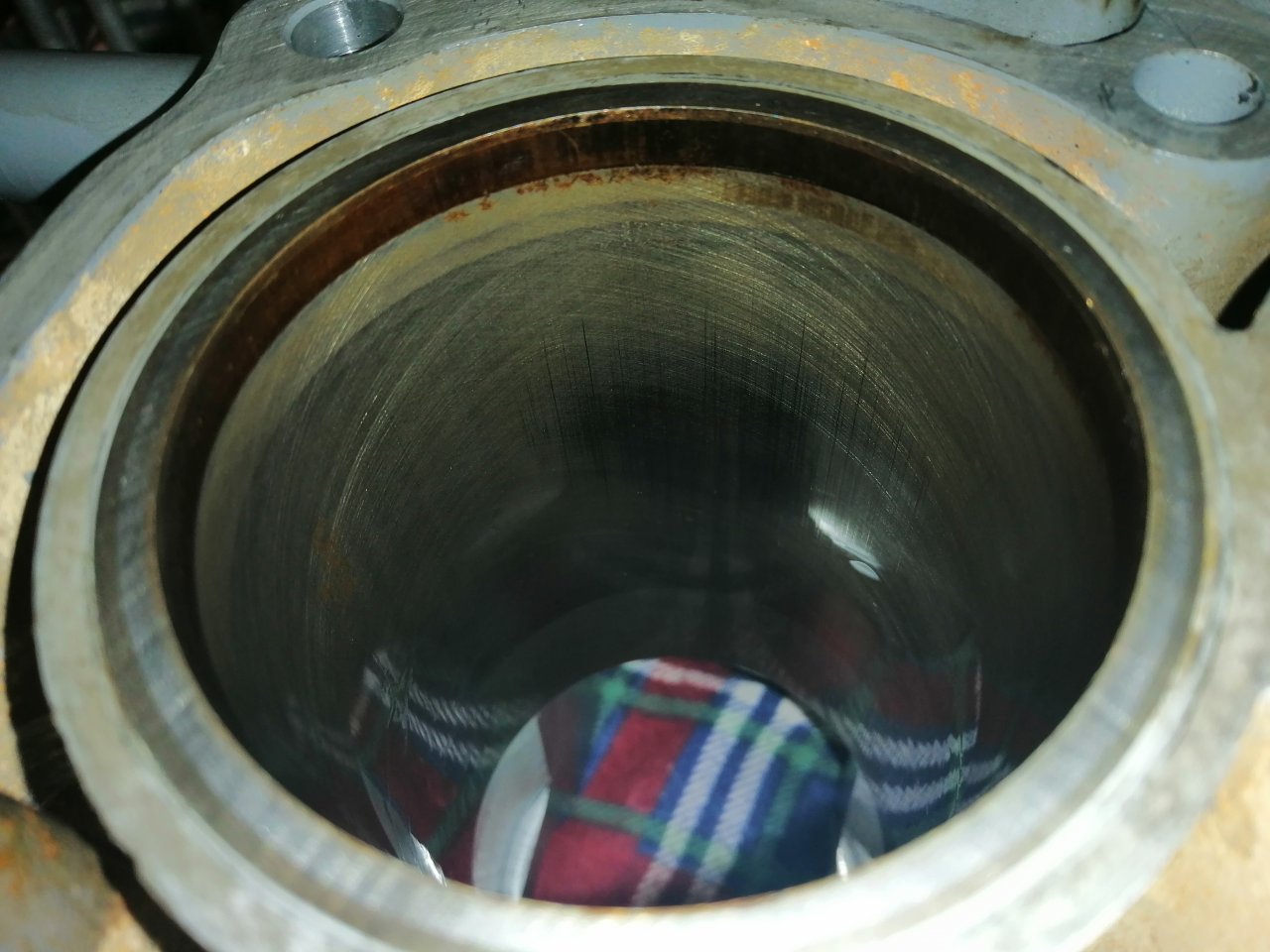

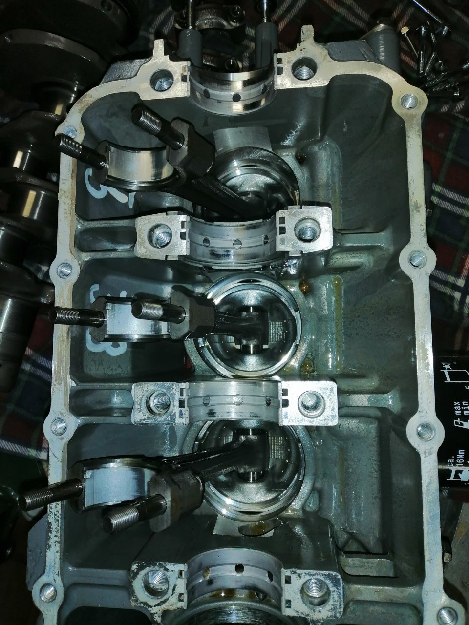

И снова здрасьте господа водномоторники. Голова разобрана! Провожу дефектацию, пока все в допуске, задиров нет, не считая выкрашеные внутренние поверхности вкладышей. Вкладыши под замену? И не понравилось то что пальцы в поршях имеют продольное перемещение и вращение, входят без натяга. Так и должно быть? Зазор в стыке колец одинаковый во всех цилиндрах, первое-0,25мм, второе-0,5мм, маслосьемное-0,8мм. Выработки нет, хон присутствует. Кольца тоже лучше поменять?
164688164689164690164692164693164694164695164696164697164698164699
1 881
Посмотреть вложение 164688Посмотреть вложение 164689Посмотреть вложение 164690Посмотреть вложение 164692Посмотреть вложение 164693Посмотреть вложение 164694Посмотреть вложение 164695Посмотреть вложение 164696Посмотреть вложение 164697Посмотреть вложение 164698Посмотреть вложение 164699
Качество хонды на высоте, довление непомеряли?вкладыши то несильно изношены, новое будет лучше старого вот ценник , необрадует, у япона поинтересуйтесь ,на сайт к ним зайдите

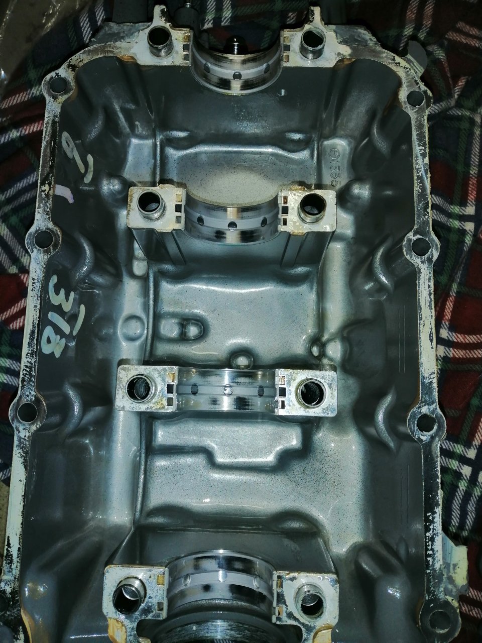

Если давление масла, то было 2,2bar на холостых на нагретом. А пальцы так и должны двигаться в поршях? Или это не критично? С обратной стороны вкладышей тоже потёртости. Если менять на новые то брать такие-же по цветам?
164712164713
1 881
Посмотреть вложение 164712Посмотреть вложение 164713
На вкладышах это след ,палец держит шатун, если б выскочили то гильзе было б хана,а вот давление в 30той хонде почитайте, в 40ке моей на горячий ,жутко горячий, за 3 заваливает, но от масло многое зависет,у меня мерседес масло 5×40 вроде
