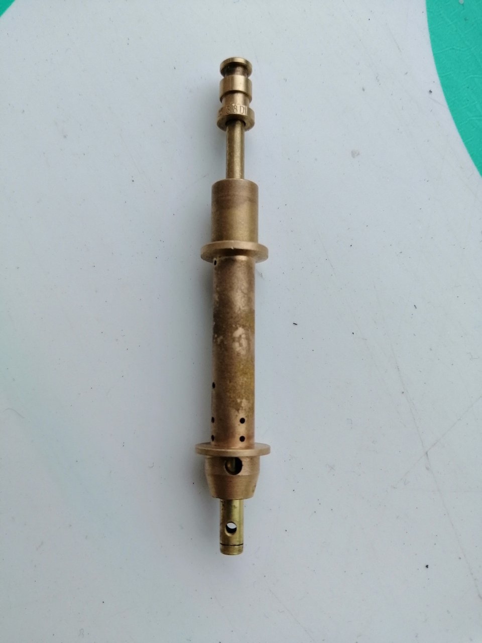

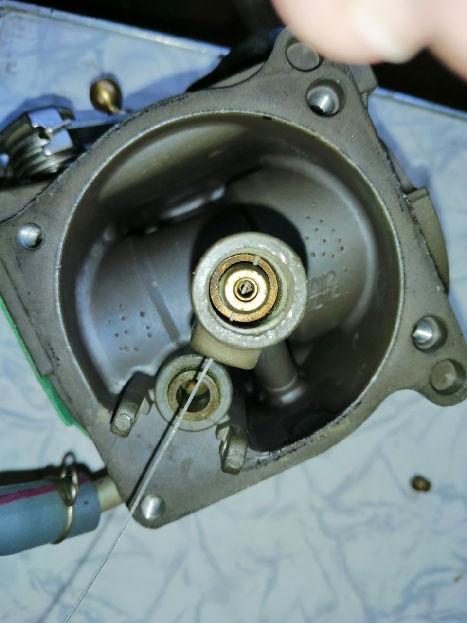

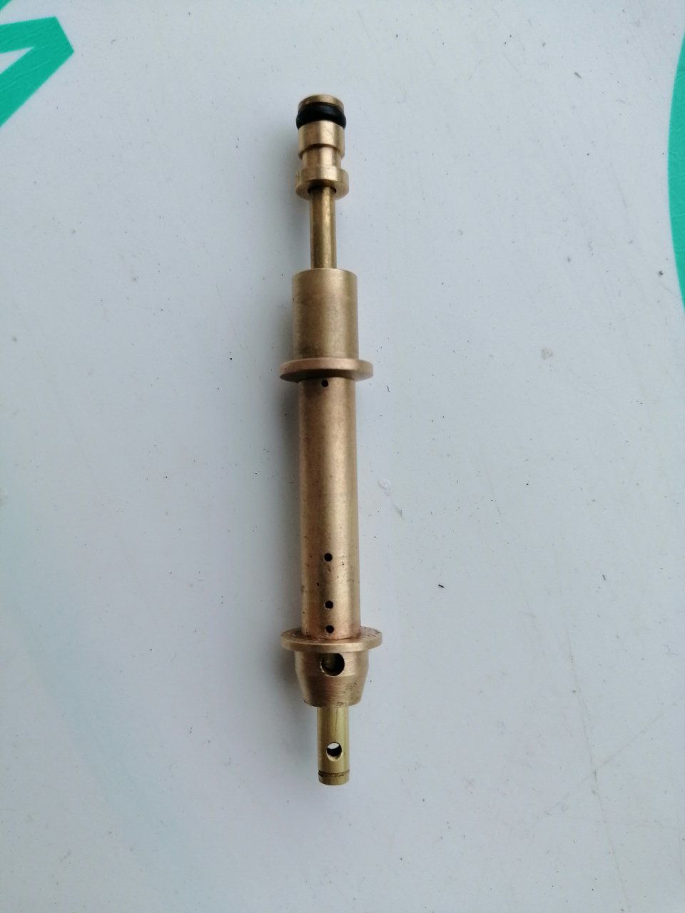

Здравствуйте граждане водномоторники! Решил разобрать почистить карбюраторы и заменить все резинки. Оказалось
что есть окисления, больше всего возле нержавеющего штифта поплавка (окись алюминия), резинки задубели. Латунь отмочил в уксусе
и почистил щеткой. Возник вопрос, при разборке заметил что нижние отверстия распылителей и воздушных жиклеров в них установлены по разному в каждом карбюраторе, где-то напротив отверстия топливного жиклера #110 где-то со смещением. Как они правильно то устанавливаються, относительно чего? В мануале полистал, ничего не сказано. На фото распылители с воздушными жиклерами #38 из первого и третьего карба

Думаю без разницы. Из отверстия в жиклере топливо попадает в промежуточную камеру, а уже из нее во всасывающий коллектор. Так как пром камера цилиндрическая то куда бы топливо не попадало оно все равно потом попадет в коллектор. Сам жиклер вообще возможно немного прокручивается при работе.

Почему спросил, нашел видео человека который занимается ремонтом моторов, только там карб от Хонды 20, так он говорит что важный момент когда распылитель должен быть нижним отверстием вдоль потока воздуха а два отверстия в воздушном жиклере поперек потока воздуха. При новых резинках возможно и не будет ничего прокручиваться.

Если бы так было важно то японцы поставили там метки и написали бы про это в мануале по ремонту.
Я вот этим ребятам только доверяю https://www.youtube.com/channel/UCVMOuwg6OGIGO7EiI7ZlDlw спроси у них.

Я тебе не стану рассказывать много, как человек который хорошо знает принцип работы карбюратора
В кратце:
На видео отверстия в распылителе которые он говорит два, должны быть строго поперек потока воздуха, это хуйня полнейшая это врятли повлияет на забор топлива при разряжении.
Эмульсионная трубка, отверстия о которых он говорит должны быть вдоль потока воздуха, - эти отверстия находятся внизу эмульсионной трубки, тоесть стоят сразу за главным топливным жиклером. И служат они для перелива бензина на топливный диклер холостого хода, после чего подаются вверх карба (это и есть трубка тонкая, с типа отверстиями поперек воздушного потока строго))) и уже иглой качества смеси регулируется подача...
Я конечно не специалист в психологии, но с технической точки зрения он говорит полную х..ню.

Немного теории
1. Главный топливный диклер ограничивает максимальную порцию бензина, его сечение соответствует диффузору карба и рассчитывается производителем. (Тоесть на полный газ диклер даёт порцию необходимую и не более того, дабы мотор не захлебнулся.)
Чем больше открыта дз, тем больше разряжение на впуске. Чем больше разряжение, тем быстрее засасывает бенз черед эмульсионную трубку.
2. Тонкая трубка на твоём карбе (на сколько я понимаю это хонда) проводит бензин (очень маленькую порцию) в верх карба, где опять отсекаясь жерез "минижиклерчик" подходит через винт качества и заходит по тонкому с иглу отверстию за закрытую дз сверху, при этом в конечном итоге порцию определяешь ты сам, винтом качества смеси.

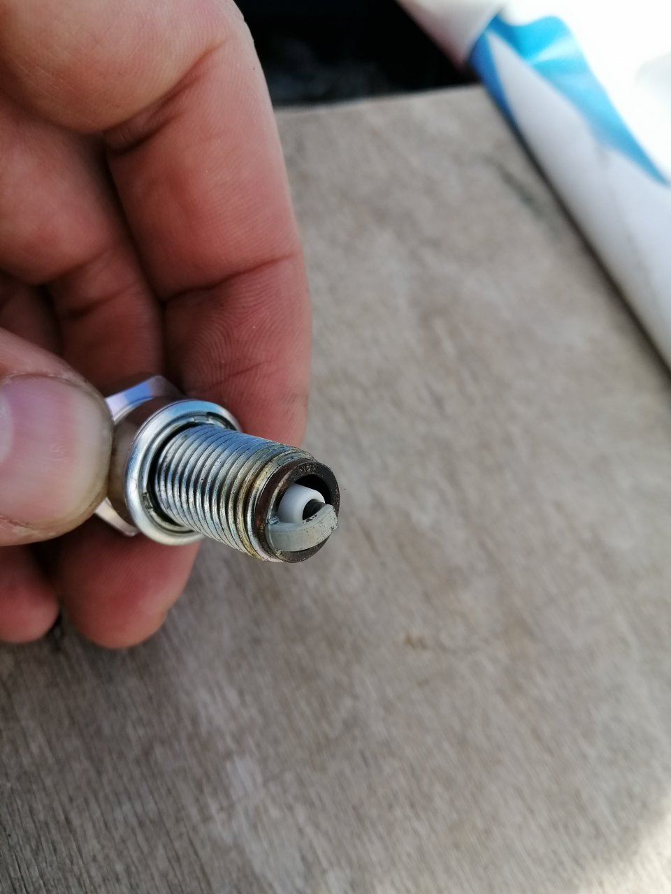

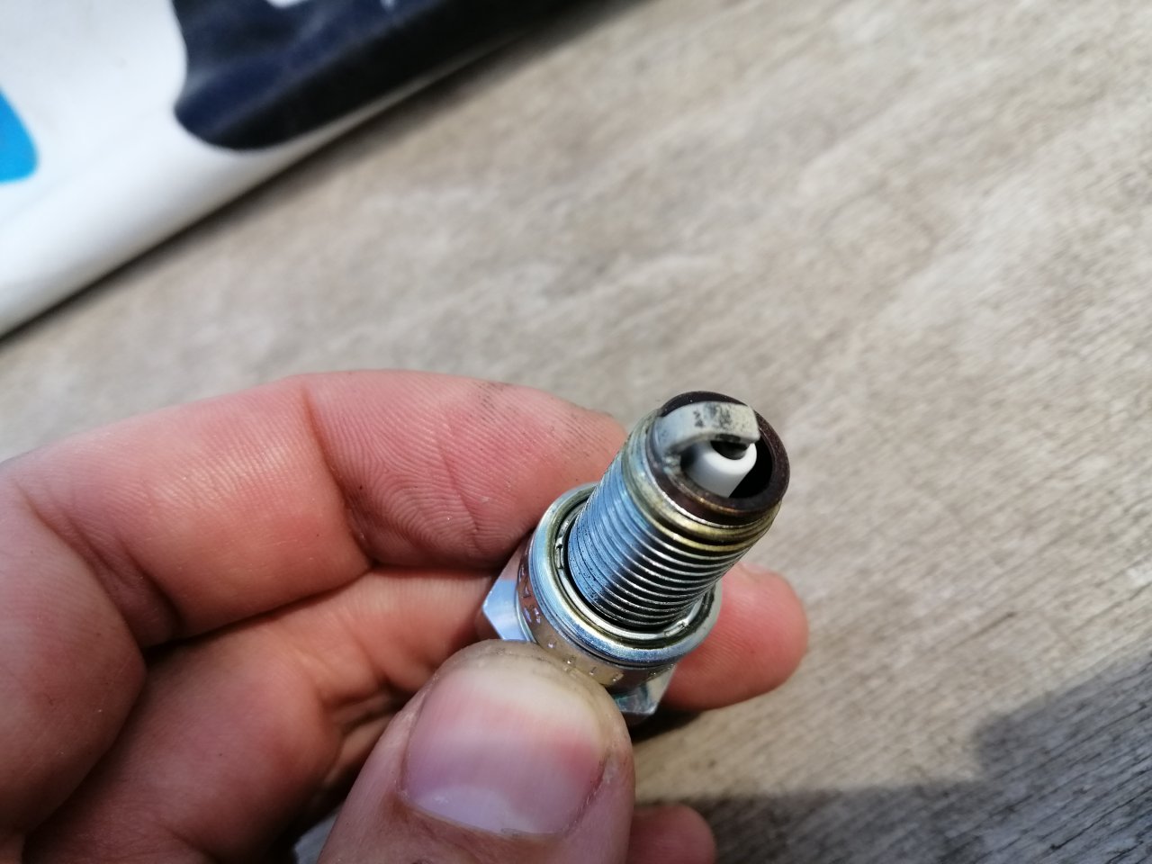

Всех приветствую! Мотор собран и начал испытания на воде. Лодка Крым, обороты в движении так и не растут выше 4000. Иглы карбов выкручены на 3 оборота согласно мануала, синхронизация проведена, клапана отрегулировал, вибрация на холостых не пропала. На горячую мотор заводиться с раза 4-5-го. Мог накосячить при установке меток ГРМ? (две пары меток совместил перед одеванием ремня). Еще вариант с падением производительности топливного насоса. Как его проверить? Качать грушей при работе?
Похоже смесь обедненная. Возможно от этого недобор оборотов без нагрузки и с нагрузкой?
pan
23.08.2012
235
14
Киев
Honda BF40D
Продолжаю искать причину. Откатал первые два часа после сборки. Вот такие свечи.
206794206795
Причины я так понял может две, или мало топлива или много воздуха (подсос)
На нейтрали обороты выше 4500 не поднимаються, как ограничение какое-то, на передаче до 4000. Датчики отключал и грушей качал в движении
1 881
Посмотреть вложение 206794Посмотреть вложение 206795
Какие датчики? Топлива мало, попловки в карбах выстови как надо

Датчик на перегрев и давления масла. Поплавки выставлены согласно мануала (14мм)
1 881
А жиклер гуд топлива?
Датчики тут непричем
Одень шланжик прозрачный на слив а в карбе, и глянь уровень
Болты регулировки на сколько открутил?
Надеюсь зазоры в клапонах есть?

Жиклеры чистил перед сборкой
Не понял куда одеть штанг прозрачный? Вместо винта слива топлива? Какая методика?
Винты регулировки холостого хода выкручены на 3 оборота
Зазоры выставлял
1 881
Зазоры выставлял

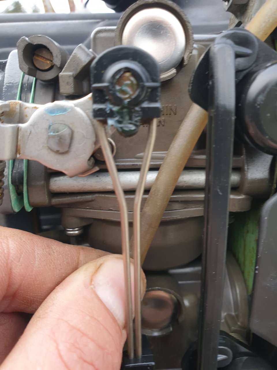

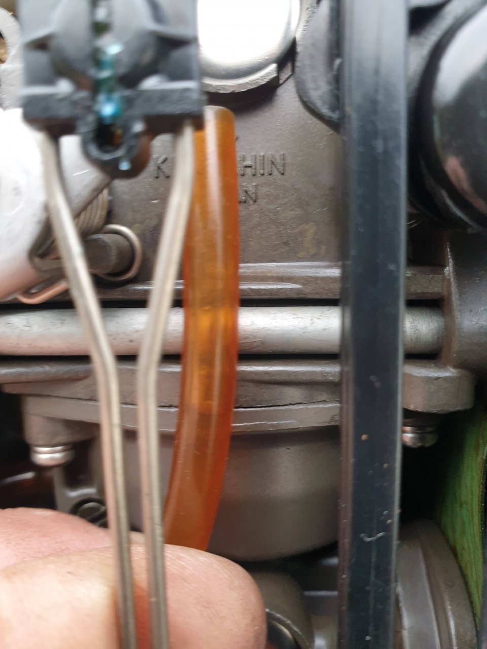

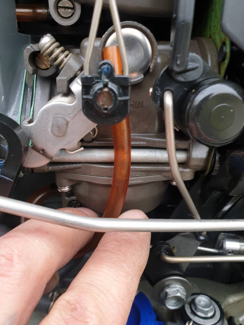

В поддоне карба есть болт и штуцер слива?
Болты на 1,2-1,6 об.
Шланг на писюн с подона карба, вверх загни, и котани грушей столб посмотри, точнее увидешь уровень топлива в попловковай камере

Да, болт и штуцер есть. Я так понял вывернуть болт на полтора оборота, одеть шланг на штуцер слива и загнуть вверх и так на каждом карбе. Проверять на нейтрали или в движении? Как по уровню на шланге определить какой уровень должен быть?

Болт количество и качества вывернуть на указонные обороты в карбюраторе
В поддоне корбуратора на штуцер одеть шланг
Завести и открутить болт слива, и смотреть уровень, можешь газануть, если упадет проблема в подаче
