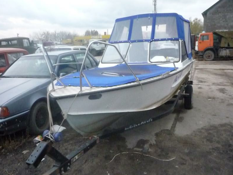

Из ПВХ будет самое то и пару-тройку жёстких поперечин, чтобы не провисал внутрь, воду не собирал под дождём и пр., на эти же поперечины его и скручивать в снятом состоянии.

Поперечины хорошо.Только на днях мне сшили подобный.Его складывать-и то не просто.А как хранить в лодке(во время плавания)-с жесткими поперечинами?Ведь выйдет нехилый размерчик,который проблематично убрать в какой-нибудь рундук!

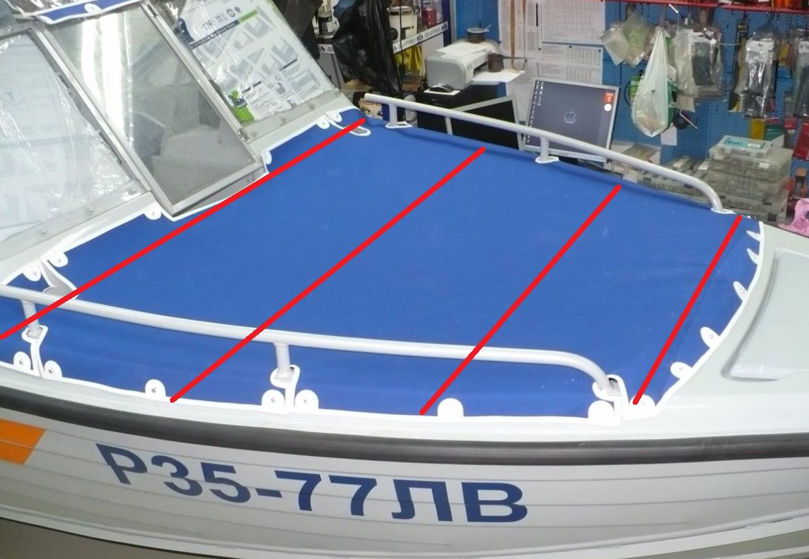

Можно складки сделать, которые натянут тент. Завтра получаем свой транспортировочный. Натяну - выложу фото. Когда приезжал замерщик, я кое что приметил. Во всяком случае эти складки.

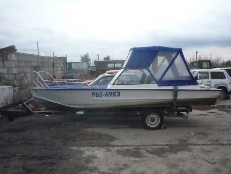

Как человек, собиравший лодку ПВХ При слабоплюсовой температуре от использования этого материала для новой лодки отказался принципиально. Когда собирал, кровь из-под ногтей текла, а разобрать не смог. Кое-Как в машину замолкал. Тент из ПВХ также будет проблемно постпвить или сложить в холод. Никакой тент не обеспечит там герметичность, Да и не нужна она.
Я бы смотрел в сторону оксфорда или брезента на люверсах, Как было показано на фото. Поток воздуха будет отражаться. Все остальное обеспечат стекло и калитка.
По хорошему там никакой тент нафиг не нужен. Но это мое мнение. У себя принципиально тент не ставил, но и лодка наружного хранения.
Есть еще стояночные тенты. Они на заклепках и накрывают только кокпит. Многие их используют и как транспортировочные. В субботу видел такой живьем из оксфорда. Мне понравился.

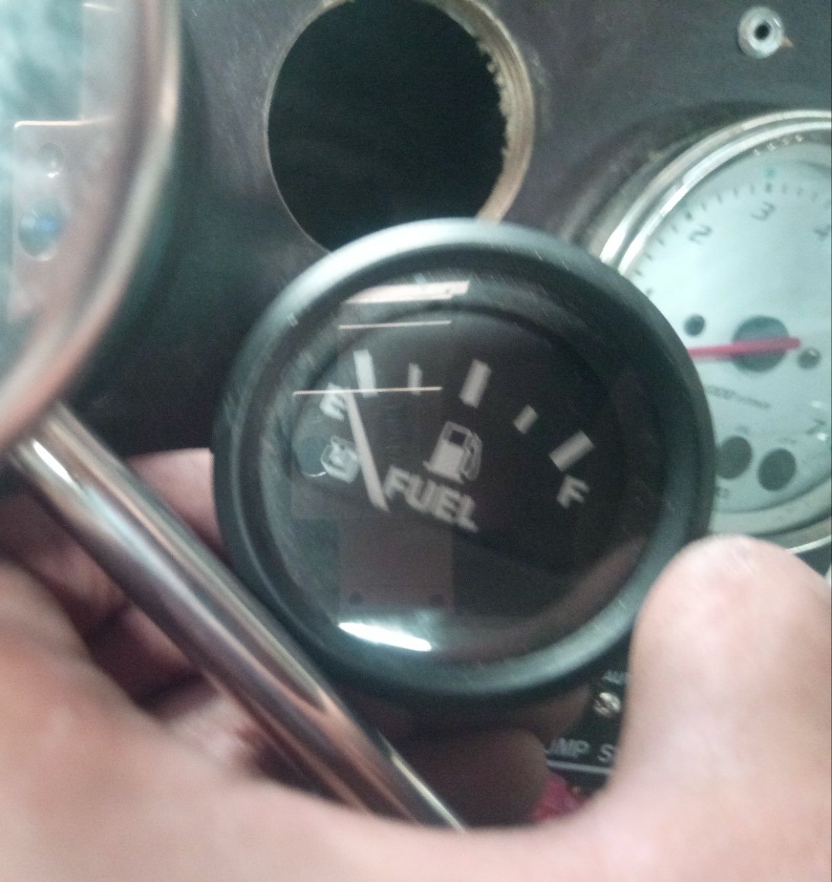

Не работает датчик топлива, показывает всегда одно положение после включения, пустой т.е. датчик какой фирмы установлен у меня?
Может схема есть для подключения?
9 434
6 078
Это стрелочный индикатор. Датчик в баке. На нем реостат. Снимай индикатор, Подсоединяй к датчику короткими проводами и смотри. Далеко не каждый датчик работает с не каждым индикатором. Они изначально работали?

Все верно, это показометр, изначально работал, но я снимал бак, отцеплял провода от показометра и датчика, от датчика провода при подключении не перепутать. Датчик показывал наоборот, т.е. когда бак полный он показвал пустой, когда пустой полный, так подключено было, но ведь показывал!
На показометр подключается 4 провода, 1 плюс от тумблера (подача питания) , 2 плюс на лампочку подсветки, и 2 минуса: один с датчика, второй полноценная масса.
Ребята подтянутся - подскажут. У меня ВАЗ-овские стоят, похожее было, но там посложнее. Загугли любую схему подключения и пробуй подобное скоммутировать. Масса датчика и приобра должна быть единой. Ничего ты там не спалишь.

Я на Крым ставил бак с датчиком и показометром от УАЗа, здесь почему то по той схеме не проходит, хотя думаю что все одинаковое по идее кроме формфактора и сопротивлений!

Посмотри масса на баке подключена ? Если ставиш не с комплекта , то надо что бы сопротивление соответствовало , их вроде всего 2 стандарта , это придется заменой одного из агрегатов в соответствие приводить , если стрелка в обратную показывает и прибор без лампочки то проще ( П - пустой , О - значит можно ОТЧАЛИВАТЬ бак под завязку ). У тебя ( Е - едем братци бак полный , F - фигу топлива ).

Датчик и показометр с комплекта, все работало, но видимо я что то нарушил, исчу причину теперь!

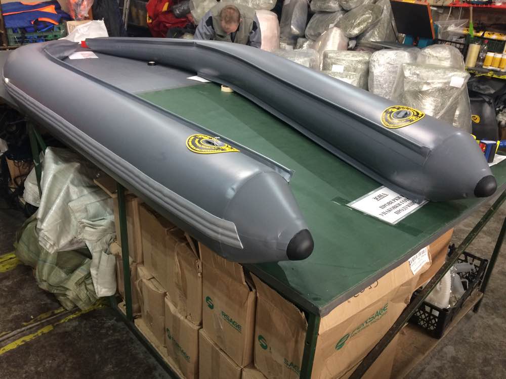

Может быть вот это поставить?
Цена за все 32000р.
Семью возить будет уже безопасно!
2 110
Вещь хорошая, но у тебя же вроде экстремальных волн не бывает?
Профили под ликпаз в комплекте идут, или отдельно покупать придётся?
Gorodok
07.09.2016
1 634
1 023
Урай
Gorodok Александр
Прогресс 2м, Казанка М
Сузуки ДФ60, Лифан 24лс
все в комплекте! фирма из Питера!
Цена для меня не проблема.
Где-то в теме про Прогресс видел видео как гоняют на таком, понравилось! ХЗ как конечно в эксплуатации, но с семьей точно волноваться не буду, да и жена спокойнее за ребенка и себя будет!
Не сочтите за рекламу, первая попавшаяся фирма ответила!

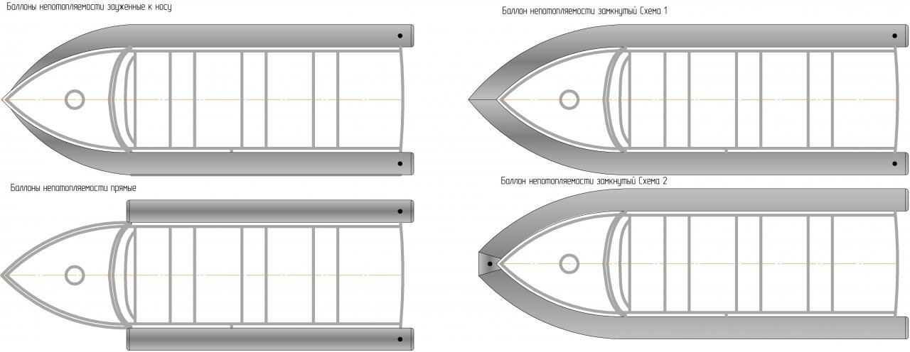

Для изготовления баллонов необходимы следующие данные:
  1. Чертеж (схема во вложении, можно ее распечатать и на ней написать размеры)
  2. Модель лодки
  3. Длина лодки (внешняя)
  4. Ширина лодки (внешняя)
