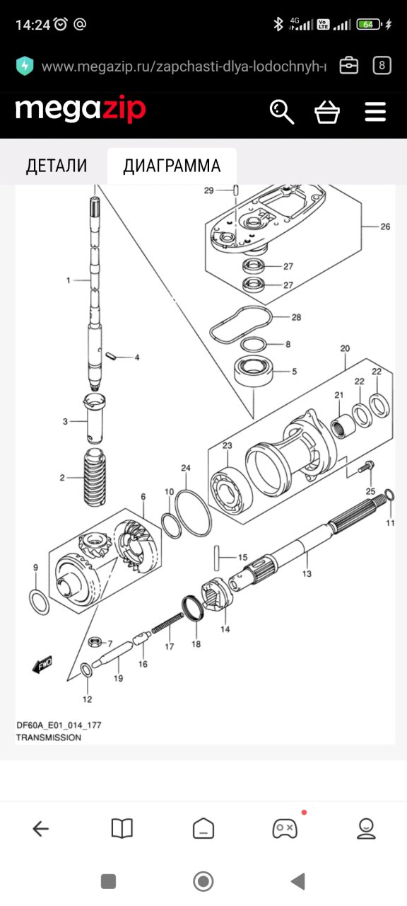

У меня на валу не было шайбы, поз 12.
При разборке не нашёл её, возможно 3 года назад когда вал правил профукал её. Могло ли их за неё сломать зубья пиньона? Надо шайбу подбирать ((((
Ещё хотелось бы отметить тот факт, что ходил на винте хастлер с пластиковой втулкой, удара 2 был на этом винте, после последнего и застучал редуктор. На нём вкл передач жёсткое, на винтах с резиновой втулкой мягкое, не слышно его даже.
9 748
6 524

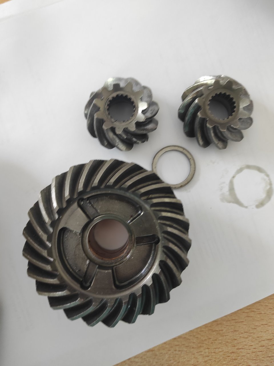

Слева поломанный пиньон, справа друг прислал, ещё и шестерни прислал и в одной из них оказалась нужная шайба))))
Велика вероятность, что эта шайба РЕГУЛИРОВОЧНАЯ.
И возможно они разной толщины.
По хорошему, собрать бы с красочкой и проверить пятно контакта на шестернях.
9 748
6 524
Это легко проверить. Если в каталоге эти шайбы разные, они регулировочные. У Ямахи регулировочные кольца, если память не изменяет 9 и 24 по этой схеме.

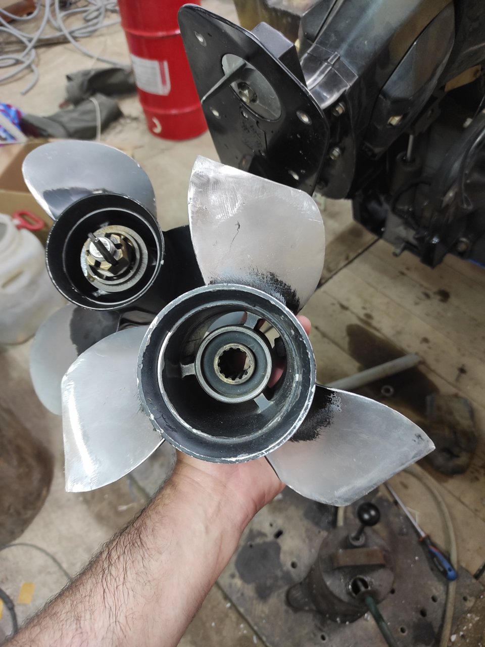

Масло слил с блёстками как и ожидалось, завтра опять на воду, пока чистое не пойдет.
Такой винт поедет? Сам пилил, после того как лопасти оторвал))))
Шайбу нашел, стояла на месте, оказалась в емкости с маслом слитым, выпала, а я и не заметил )))))
