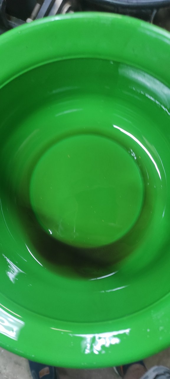

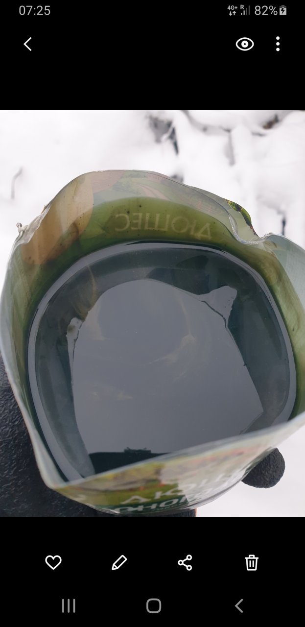

Масло слил с блёстками как и ожидалось, завтра опять на воду, пока чистое не пойдет.
Такой винт поедет? Сам пилил, после того как лопасти оторвал))))
Как это слил масло с блестками если при сборке все вымывал?
Блестки от куда? Ммм?

Стружка в КПП и редукторах будет всегда, не зависимо от масла. Трение ни кто не отменял. А где трение, там и стружка. (блески)
Ну ни в первый же заезд! Говорю же - нужно промыть систему промывочной жижей без нагрузки на самых малых. Может несколько раз. Если после этого будет стружка, разбирать и смотреть.
Ее там должно прилично остаться на тех же стенках. Это как пульвер после Металлика мыть. Вроде чистый, а блёстки есть, но каждый раз их меньше.
1 887
Даааа, ?? Гавномасла лить нехер, масло должно потемнеть при нагрузке ,а ни как не механический за пару часов драть шестери,
Много стужки видешь? С какого моста тебе слить с машины и показать? Хочешь с трала слью по приезду?
1 354
Так вон же она, пудра, в твоей бутылке.

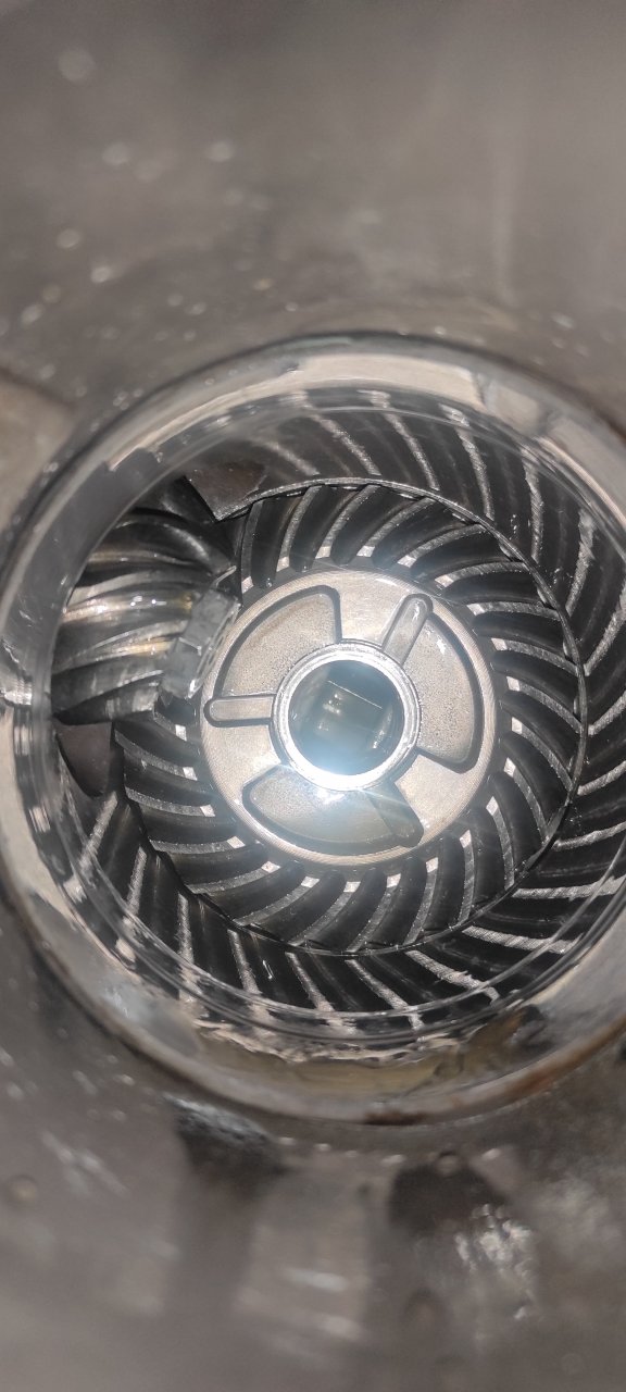

В редукторе есть полости которые не вымываются. плюс есть железные детали которые примагнитили к себе "блестки" и вымыть просто так их не получилось. Поезжу, поменяю масло много раз, залью синтетику. Война план покажет.
По хорошему, если менять шестеренки, то и все подшипники, отдавать на сервис (которого нет в радиусе 1000км), как итог весь сезон к черту просран.
На данный момент ремонт обошелся в цену покупки масла.
Будет ездить - хорошо, сломается - куплю все детали новые или редуктор без наката (за 100тр нашел у водометчиков)
Цена комплекта шестерен с подшипниками, сальниками и работой выйдет дорого, может будет проще весь редуктор купить.
Смотря сколько часов отработал редуктор в первый заезд. И зависит от того как отрегулирован зазор.
И ещё один момент, я тут почитал и увидел что в рабочей паре шестерен заменена только одна.
Старая шестерня с определенным износом, и замененная шестерня с определенным износом. Возможно вторая и новая. В любом случае они не притерты друг к другу.
То есть, пятно контакта на обоих шестернях ещё не сформировано. От этого возможно и повышенное выделение стружки за короткий промежуток времени.
И разумеется, промывка редуктора. Вымыть мелкую фракцию стружки из масляной пленки не просто.
3 907
Слив масла не показатель. Показатель, магнит на пробке. Его не обмануть темным маслом. На нем всегда стружка.
На Джоне у меня, стандартная пробка с магнитом, стоит в редукторе.
Фракция стружки разная. Есть крупные частицы, есть очень мелкие.
1 887
Почему у меня нет???? Тебе масло прислать для редуктора? Сразу говарю, оно вонючее, ооочень вонючее
Да и пробки что в хонде что в маринере с нержавейки,
Если нагрузка превышена, и метал слабый, будет тогда драть стружку

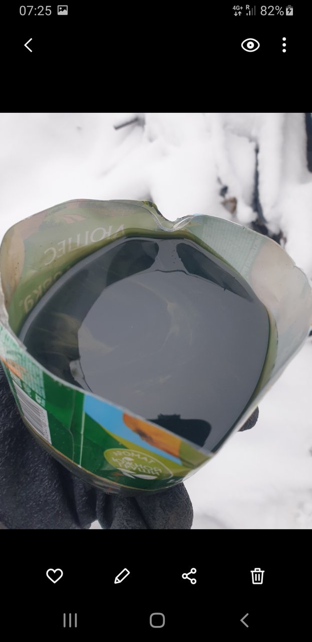

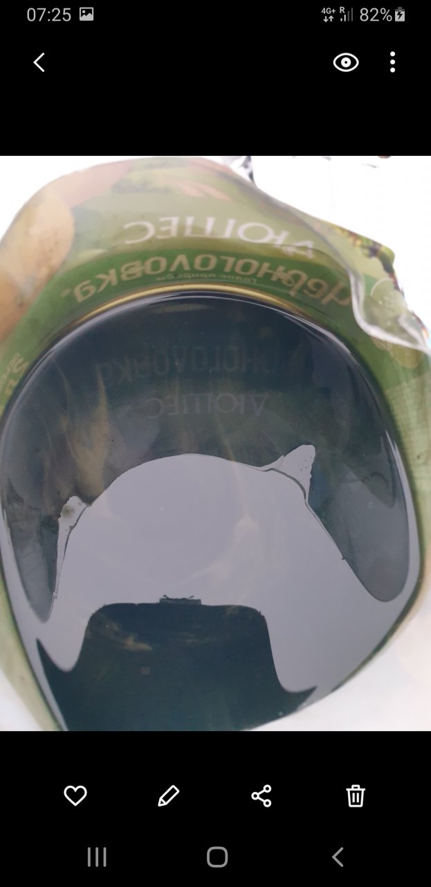

5 раз сменил масло, блёсток всё меньше и меньше, на последней смене их почти не было. Залил синтетику маннол, в сб поедем на рыбалку, после опять сменю масло. Результат по блёстками напишу.

Всем добрый день. Сходил на рыбалку, 4ч накатал. Редуктор пока не развалился, скорости вкл мягко, нет посторонних шумов, стуков бряков. Нагрузка была серьезная, ходил по мелям, с неудачными попытками выхода на глиссер, 4 человека в лодке и шмурдяк.
По приходу проверил масло, блестки присутствуют, идет "притирка/износ" пары или еще чего. Вытащил горизонтальный вал, визуально все посмотрел, на глаз ничего страшного не увидел. Буду дальше эксплуатировать и наблюдать.

Откатал часов 10-ть после ремонта редуктора, проблем ни каких в работе мотора нет. Вал горизонтальный кривой, винт вращается криво, 2мм биение на конце. Заказал новый вал, в наших условиях ни кто не хочет его править.
После очередной смены масла количество блёсток минимум, пока заморачиваться с заменой шестеренок не буду, по уровню воды сезон подходит к концу. Ищу вариант редуктор с L ногой, хочу купить другую лодку, в приоритете фиш орион 46-48.
