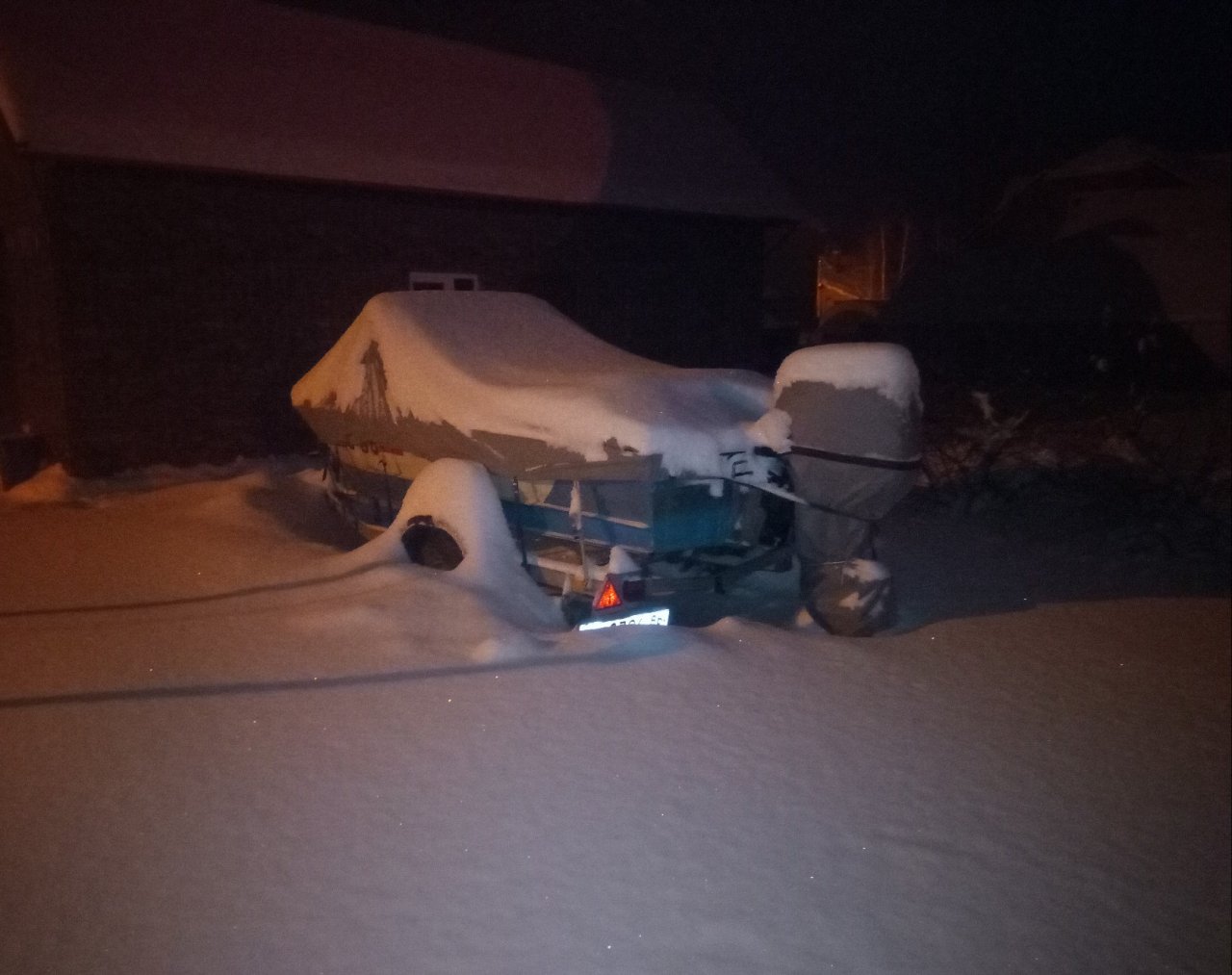

Всех с прошедшими праздниками. Мой прогрессик мёрзнет немного под снегом )))
3 152
1 311
Да разогреется весной.
Gorodok
07.09.2016
1 663
1 071
Урай
Gorodok Александр
Прогресс 2м, Казанка М
Сузуки ДФ60, Лифан 24лс
-35 уже давит, но к весне отойдет ))))
