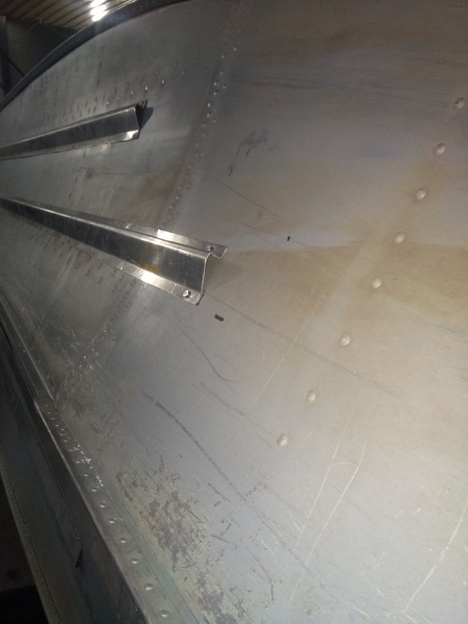

У себя в деревне создали подобие водномоторной секции из друзей энтузиастов. Опыта с лодками - ноль !!!
Чтобы влиться в коллектив , один из моих старых друзей за недорого приобрел недавно лодку . Документов и шильдика нету , да и на кой они нам в глуши , разве что медведям показывать. Лодка в отличном состоянии , весИт МЕРК 50 4 Т. Лодка опознается вроде как Прогрес-2М. Перед морозами пробовали на воде , едет вроде бы неплохо , но показалось , что в воде сидит лишнего , смачивается многовато. Решили поэкспериментировать и поставить реданы. Реданы надыбали на "мотобот ру".
Хотим спросить у знающих людей ...... Есть ли смысл поставить сразу по два редана с каждой стороны или все таки по одному ????
И как лучше реданы связать с днищем лодки , приклепать на полнотелые заклепки или можно приварить на прихватки ?
Приварить нам было бы удобнее , т.к. в лодке на полу фанера влагостойкая и разбирать лень , но чутье подсказывает , что прихватки могут потрескаться... Как думаете ?????
Ставьте две пары, и на полнотелые. Можно поставить одну пару, но скорее всего захочется еще, а навигация уже начнется....

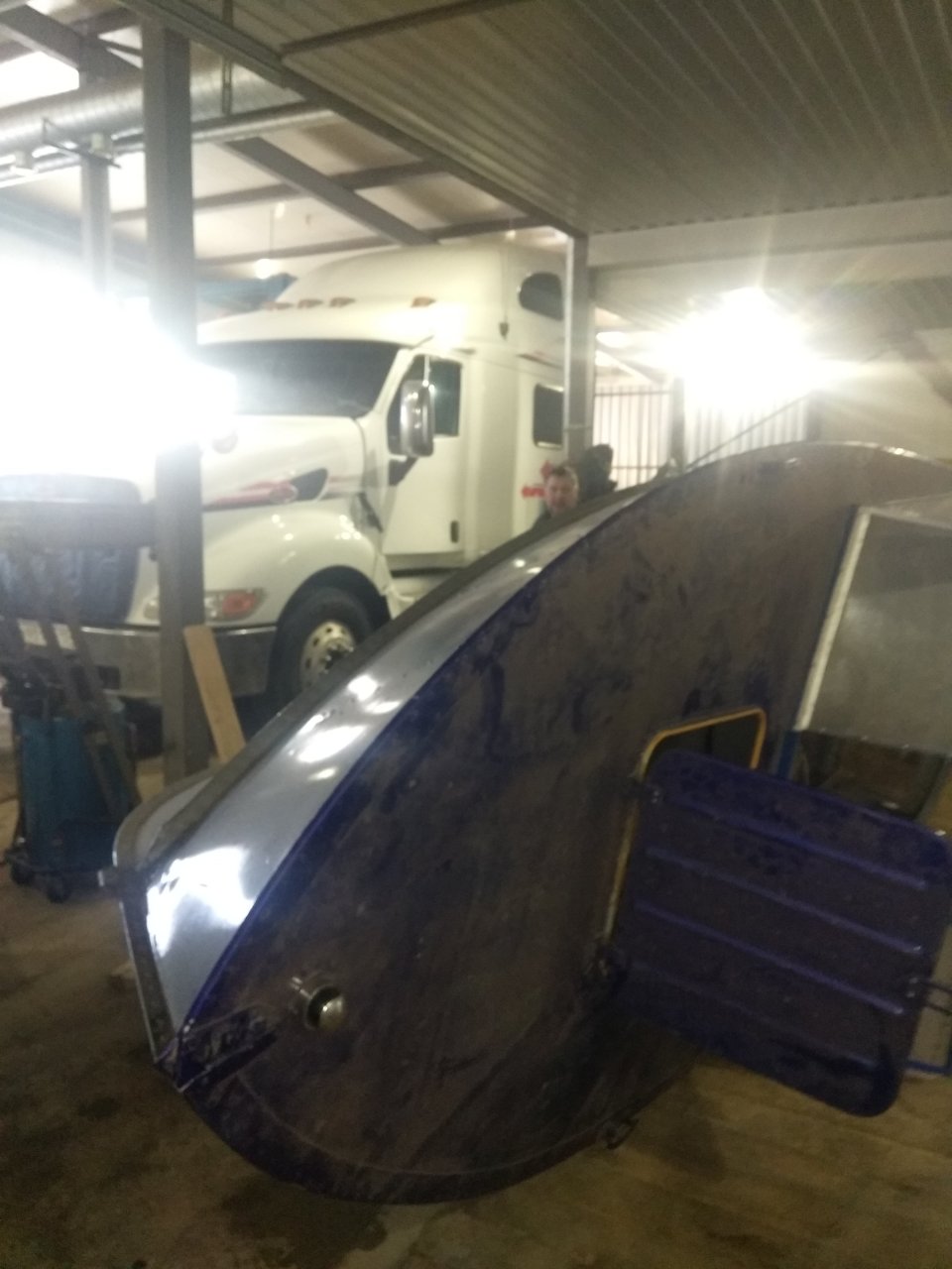

Вот поэтому я постепенно с модернизацией днища занимаюсь. Сразу ничего не удается сделать. Небольшое вмешательство меняет параметры лодки значительно. Внес одно изменение и смотришь, куда поползли параметры. А уходят они знатно! Тут все на грани шаманства.
До сих пор лодку не перевернул, думаю, да и помещение под другие задачи занято. Но до нового года в планах кувыркнуть ее. Реданные профиля прикупил, а с конструктивом гидролыжи пока не определился. Но скорее всего, она будет сборная из АМГ-2 и АМГ-5. Хочется сделать плавные обводы в начале лыжи, чтоб не долбило. С прошлогодними реданами мне это удалось...
Клепать на заклепки, какие решать Вам, у меня гидрошайбы приклепаны на обычные вытяжные. Гидрошайбы из уголка "по Доберману" для прог2м вполне достаточно.
Приварить не получится, так как дюраль почти не варится (но есть умельцы которые это могут сделать, но это не точно :dedok.
Ваш комплект будет похож на мой по весу мотора и мощности, по этому реданы/гидрошайбы нужны обязательно, без них будет липнуть нос и это очень не безопасно, еще я бы отогнул скулы как это сделал я, хотя мнения по этому поводу у всех разные. На каком расстоянии от киля клепать реданы купленные Вами надо искать в инете, как мне кажется 4 будет много, долбить будет больше на волне лодку!

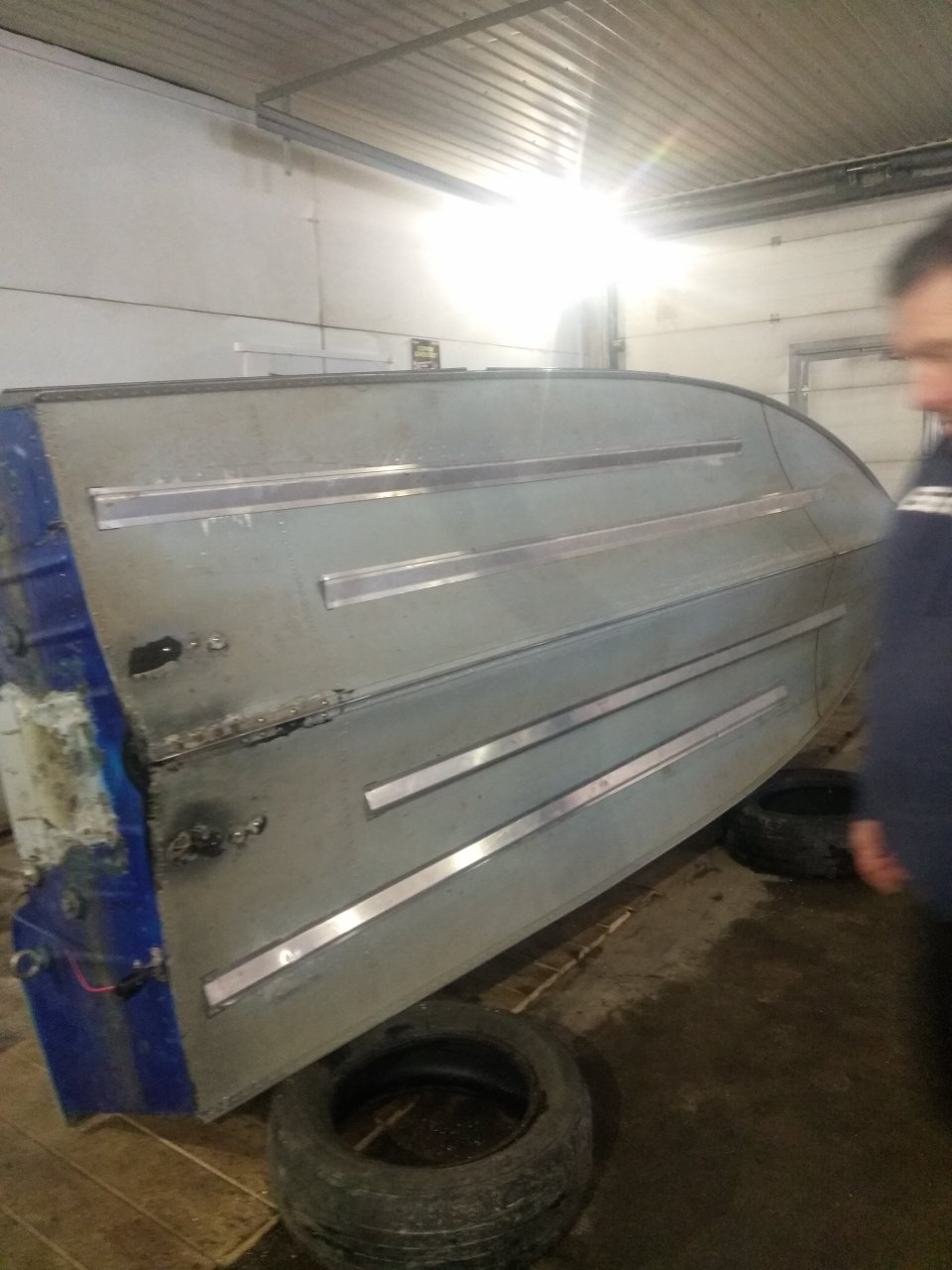

Надоело бухать. Сегодня отодвинули сугроб от гаража , подошли к лодке. Разметили маста под реданы по чертежу из инета. Прикрутили профили на временные винты. Хотим реданы закрепить к днищу на болты из нержи , под самоконтрящиеся гайки поставить шайбы с увеличенным полем , всю сборку сделать на полиуретановый герметик. Заклёпки полнотелые есть из Д18 , но нет хорошего ударного инструмента и опыта .
