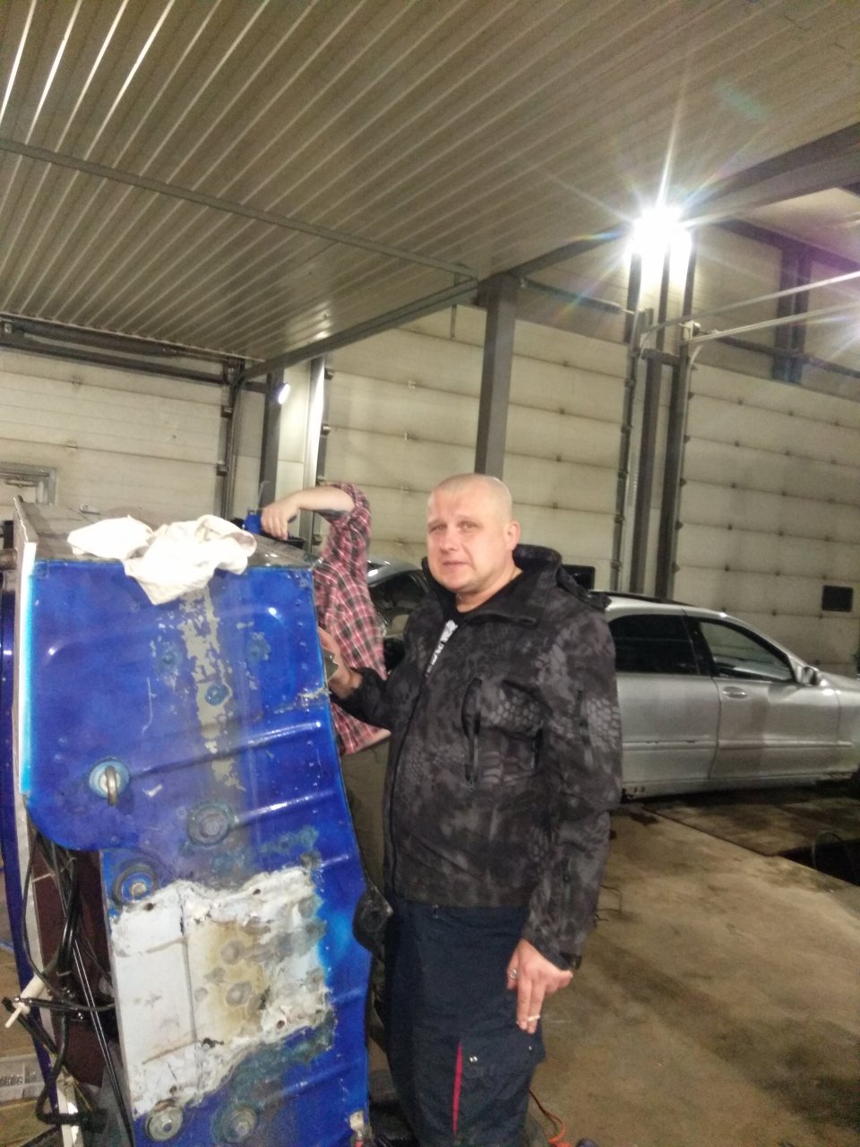

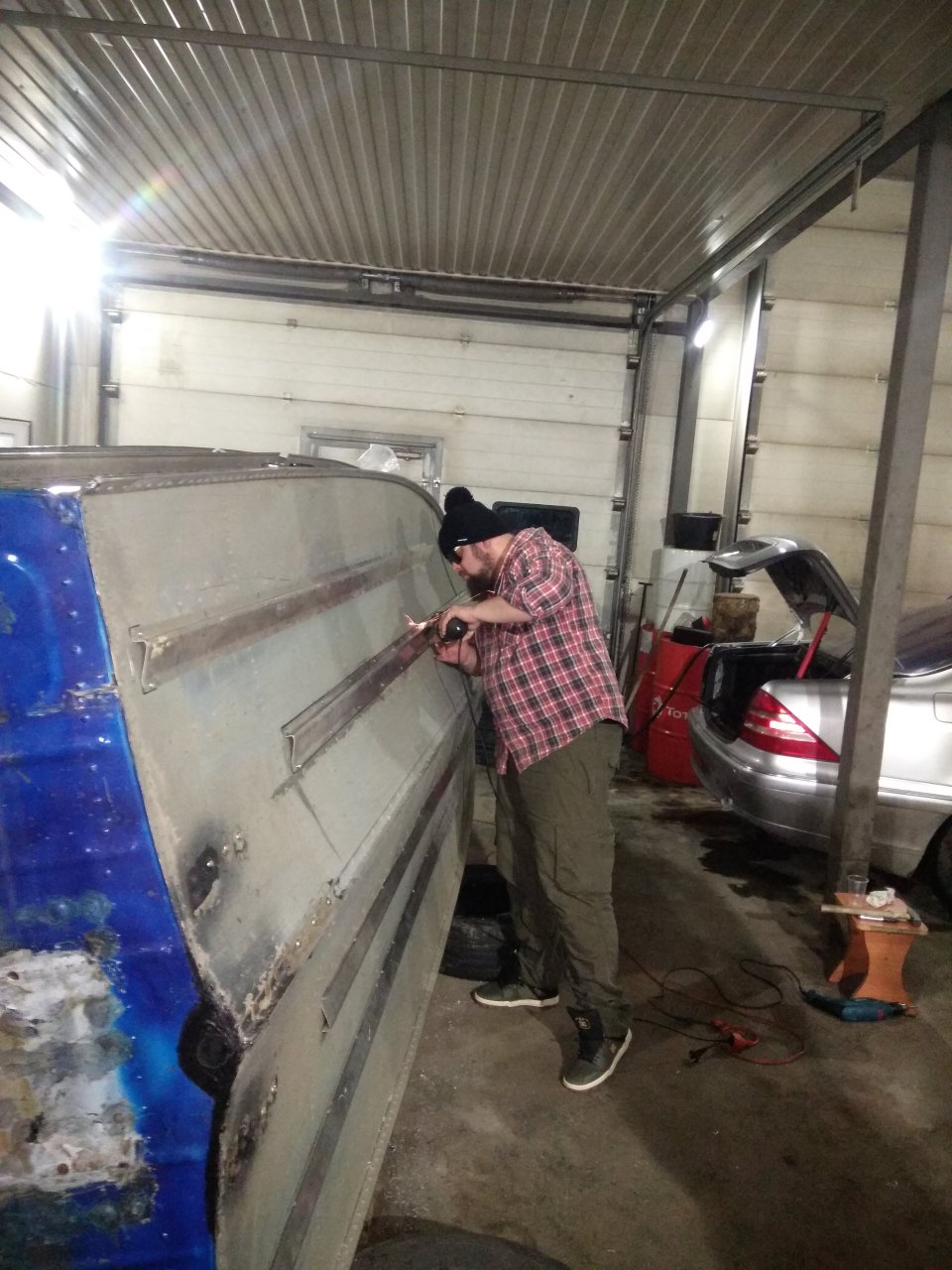

Перфоратор то есть и оправку на токарном сделать смогу , но на болты проще и быстрее думаю. Есть в продаже хороший нержавеющий крепеж . Подумали , а почему бы не воспользоваться....??? В общем лень клепать....

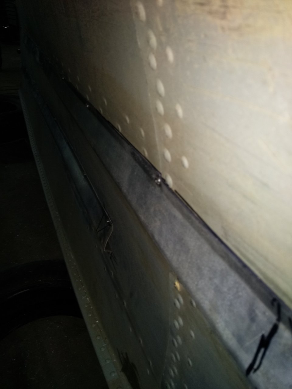

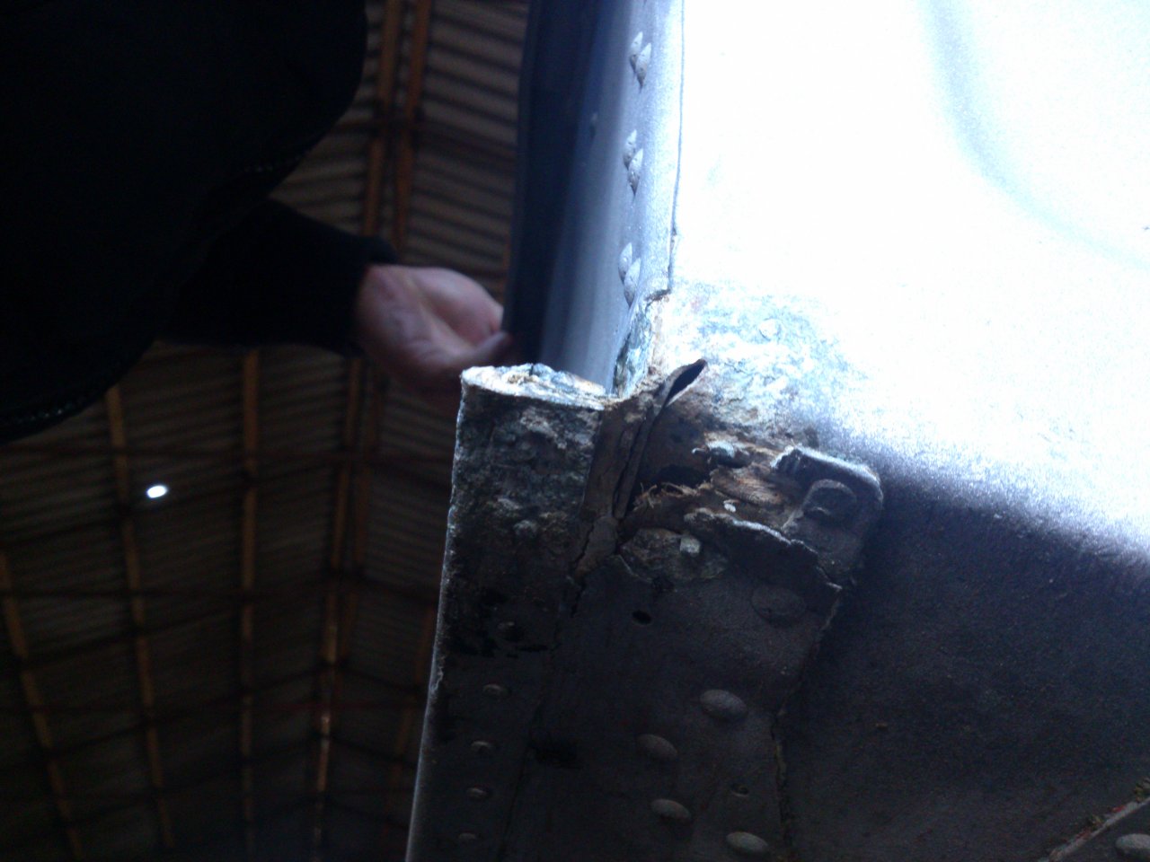

Никакими болтами ты не создашь тот натяг, что даёт заклёпка. Я ставил такие реданы и знаю, что говорю. На те деньги, что ты потратишь на нужное количество болтов, гаек и шайб из нержи, ты купишь себе клепальщик. Заклёпки, которые попадают под привалочные плоскости редана нужно заменить на потайные, или пропустить через эту кромку редана или в кромке сделать вырез под заклёпки.
А нержей ниже ватерлинии с двумя разными алюминиевыми сплавами ты убъешь свой корпус. Кстати, заклёпки из Д18 обязательно нужно красить. Их неокрашенные головки очень сильно окислились за год, при том, что лодка не живет на воде.
Почитай, и обрати внимание на количество заклёпок..

Насчёт натяга соглашусь , а насчёт коррозии нет. Соотношение площадей нержи и алюминия ничтожное.

Насчёт натяга соглашусь , а насчёт коррозии нет. Соотношение площадей нержи и алюминия ничтожное.Посмотреть вложение 197137Посмотреть вложение 197138

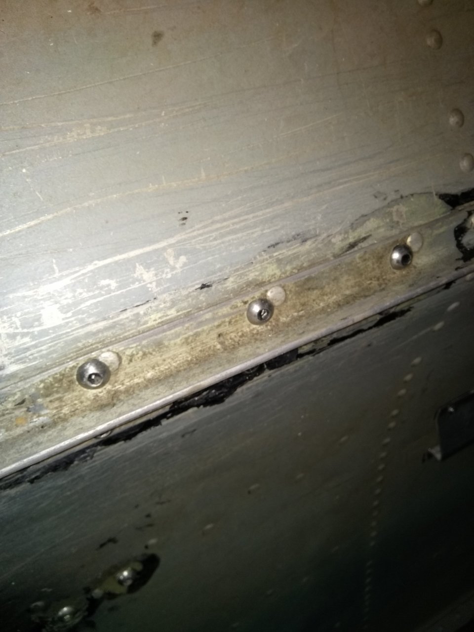

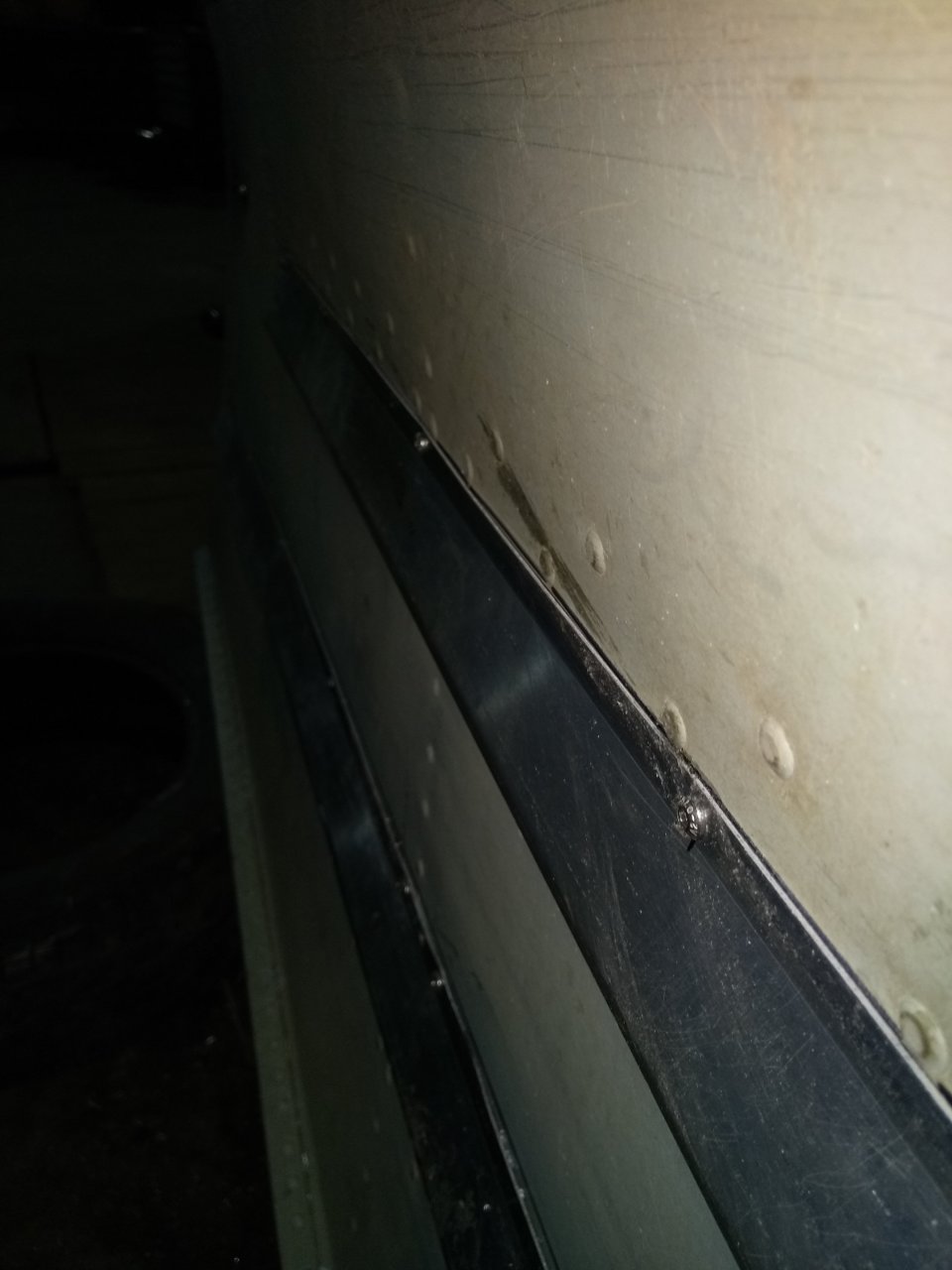

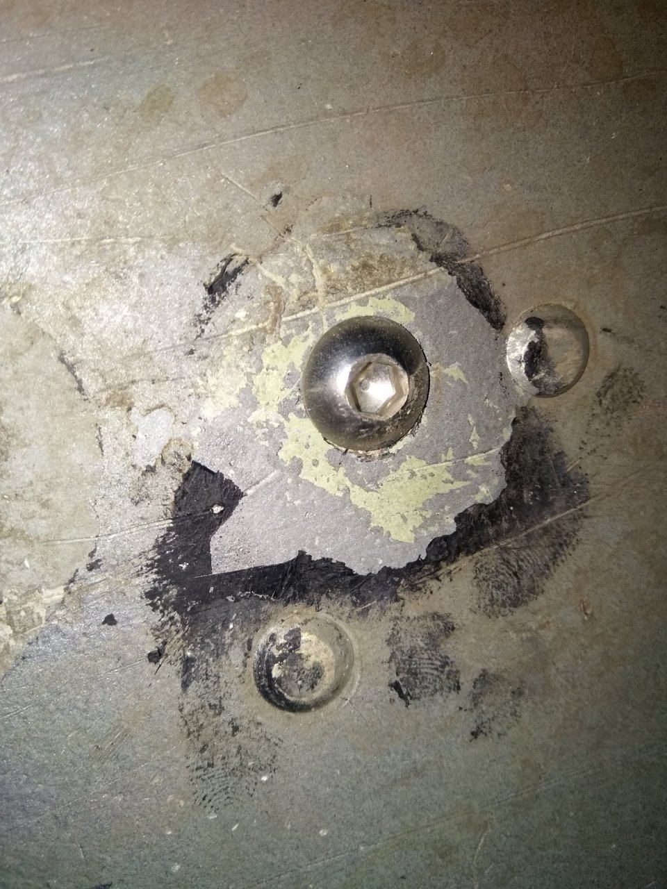

Болты из нержи стоят три года , лодка из воды винимается только на зиму , на корпусе стоит магниевый протектор

Реданы прикрутили, выпили, аппарат прогрели , все хорошо

Именно так, нержавейка на лодке из алюминиевого сплава- зло!
Совершенно в тютельку, в паре металлов более слабый работает как анод ! Нержа (даже китайская) не есть "самая слабая".
Ок. Можете показать или подтвердить , что нерж болтики убили корпус ну например прога ???

На чужих картинках умничать не буду, сам же я никогда нержу к алюминию без изоляции не ставил, просто учили меня так в "дореволюционные времена" по теме анодная защита корпуса судна, а так же объясняли, что появление электрохимической коррозии начинается как правило не с поверхности металла, и сам процесс до полного разрушения может тянуться десятилетиями.
В то время, аноды на корпусах существовали цинковые, магниевые и даже алюминиевые !
Может просто НЕ ЗНАЛИ чего то и производители не ставил аноды на АМГ, .... х.з. :pardon:
Таблица то же не моя, но всё таки на основе ГОСТов того времени: https://chipinfo.pro/infos/valid_contacts_metals.shtml
