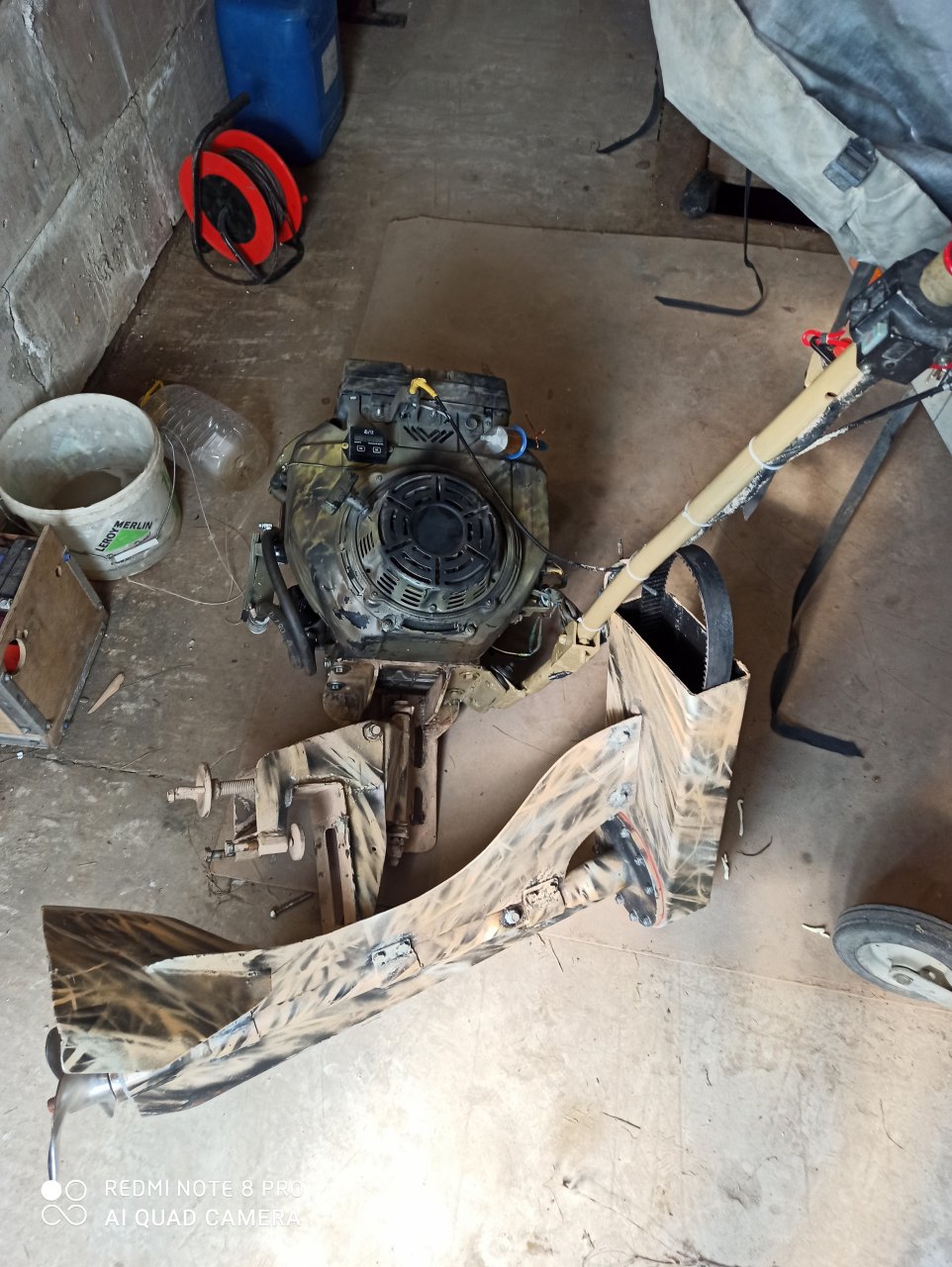

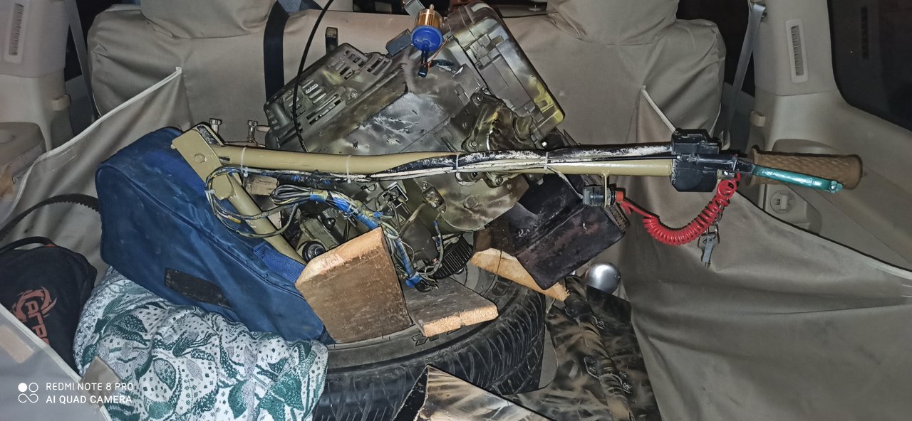

Забрал мотор болотоход 24лс, винт нержавейка американец. На следующей неделе будем испытывать ))))

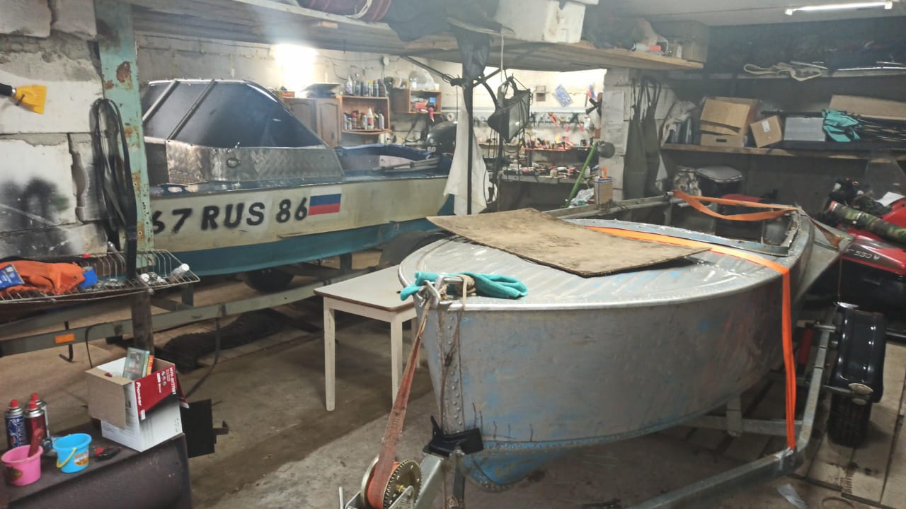

Вот он уже с гараже. Сейчас за лодкой в деревню поедем. Затем устранение протечек, установка мотора и пробы))))))

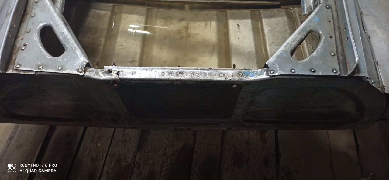

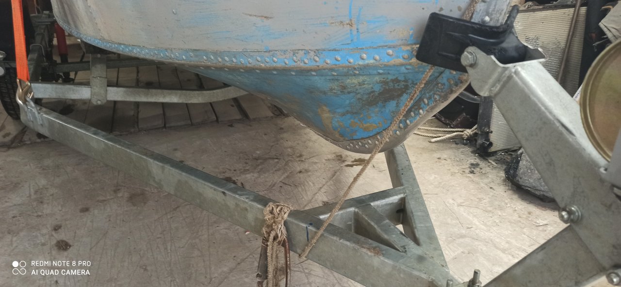

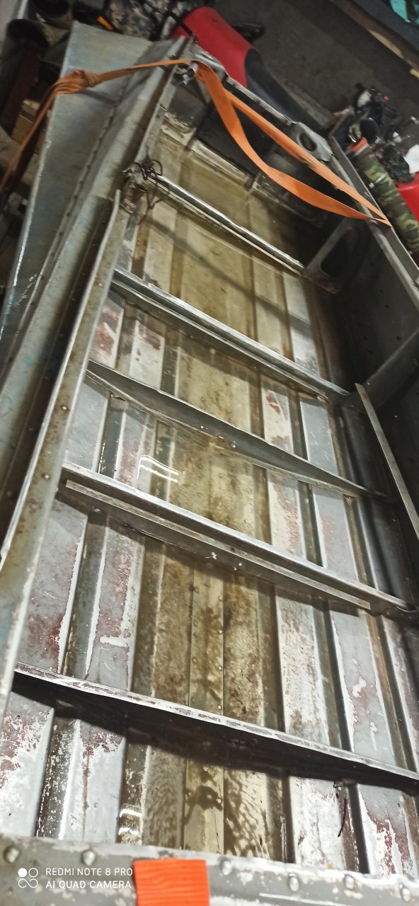

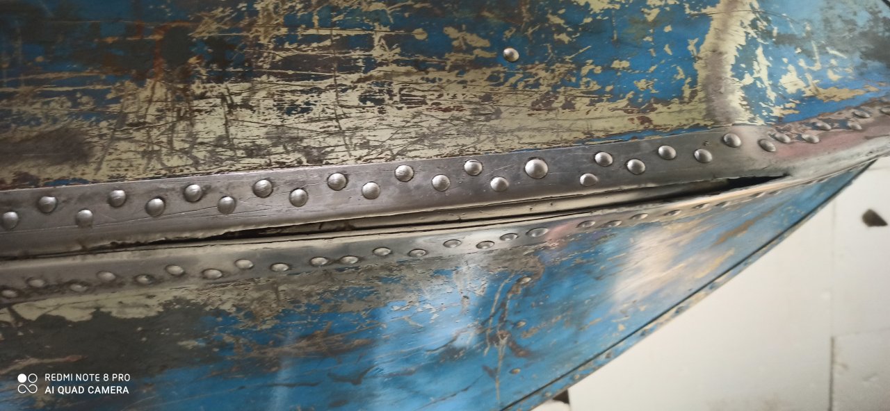

Казанку привез сегодня, или южанку? Хз, у нас они все "казанки". Немного протекает. Поменяю болты на заклёпки вытяжные с герметиком. Что с форштевнем делать? Да думаю ни чего наверное не делать, только если смолой замазать. Транец усиливать надо, сосновая доска стоит на данный момент ))))

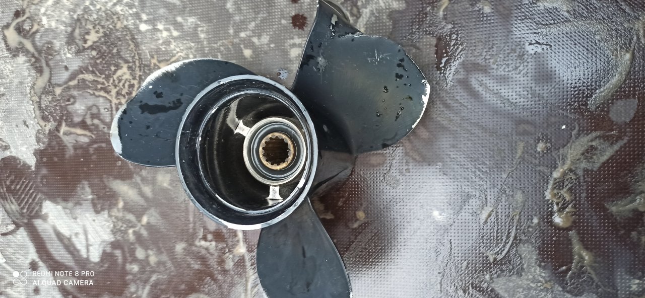

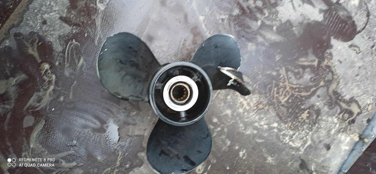

В..бал сегодня винт. Вал гребной стал как турецкая сабля, завтра разбирать буду, вал на правку токарю отдам, надеюсь редуктор без проблем пережил этот удар. Баржа затопленная на ходу попалась ((((
1 886

Мне в нос нет смысла, сломаю. Носом всегда в берег паркуемся.
