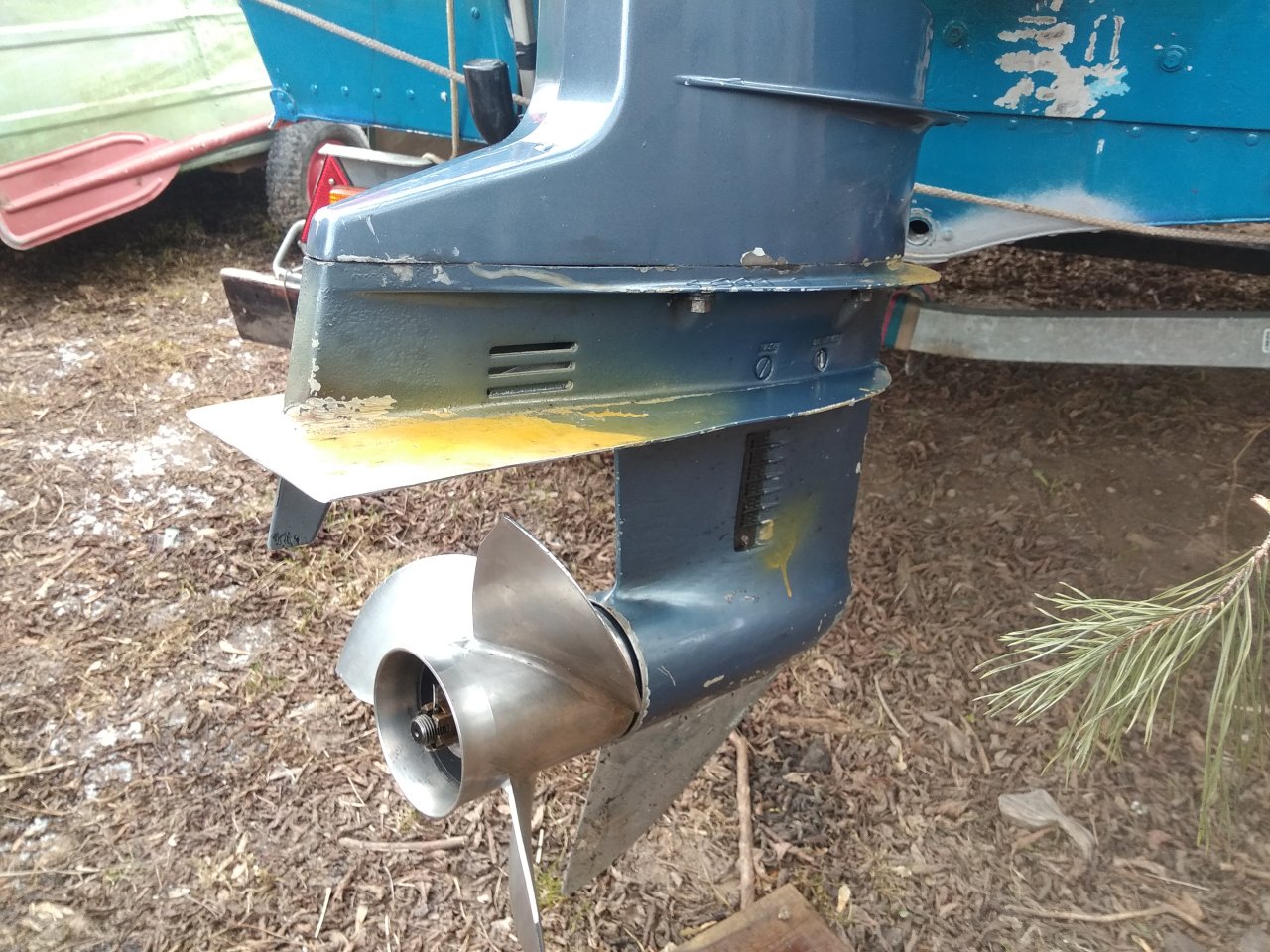

открыть то открыл, потомучто здесь только 2-3 человека советуют, я благодарен за советы, но 2-3 головы хорошо, а 10 еще лучше, но результатов не услышал толковых. Отпилю я его, но по моему опыту мало этого будет, прохваты совсем сильные. Но надо идти по очереди, сначала пилить, не поможет, потом вешать на доптранец!
Опусти мотор ниже киля на 2-4 см и радуйся. Мотор можно подпилить. Снять анод со струпцины. У меня П2 и Я30D. Делал много попыток подогнать мотор максимально высоко. На скорость не влияет почти, а вот развернуться без прохватов трудно. Опустил мотор ниже киля и не парюсь.
Ниже уже некуда. Опустил бы давно уже. Если опустить чуть ниже, на 2см например, необходимо пилить транец и то место где стоит гидроцилиндр будет уже ниже транца, т.е опустить уже не вариант!!!!
Сделай что-то типа туннеля от днища до антикавитационной плиты.

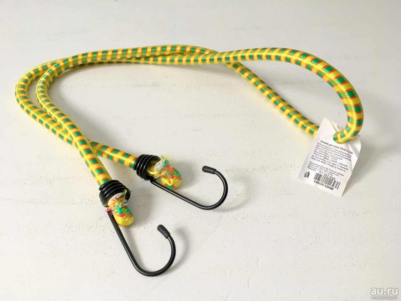

Поперечины хорошо.Только на днях мне сшили подобный.Его складывать-и то не просто.А как хранить в лодке(во время плавания)-с жесткими поперечинами?Ведь выйдет нехилый размерчик,который проблематично убрать в какой-нибудь рундук!

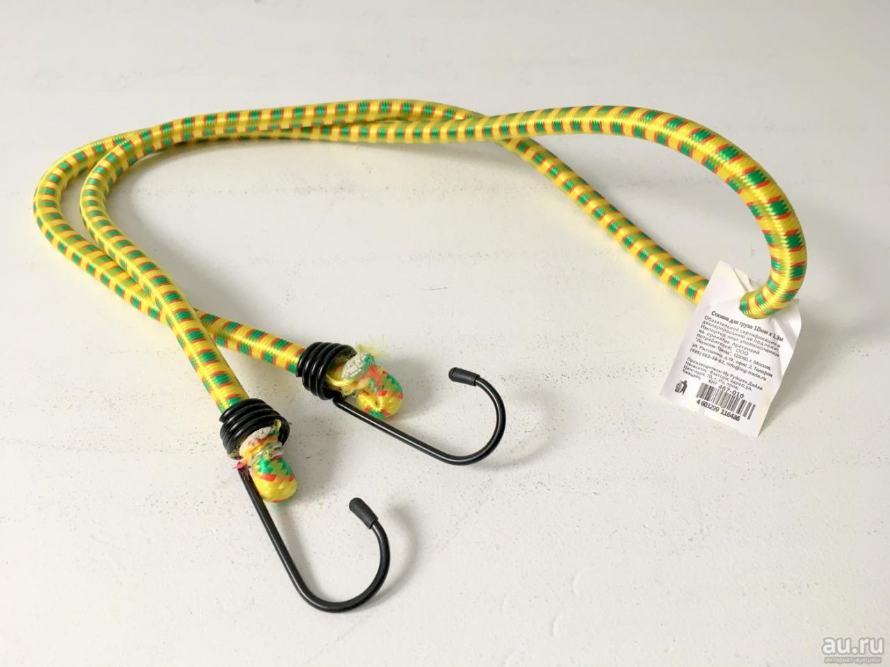

Резиновые жгуты с крючками натянуть, на них положить тент.
Резиновые жгуты с крючками из хозмага натягивать на борта, на них класть тент. Либо использовать ленты с трещотками для стажем груза. Бывают маленьких размеров. Но резинки лучше.
А что с развесовкой? Если носом роет хоть чуток, разницы в скорости от более высокой навески мотора не будет. Опустив мотор ниже удастся избавиться от прохватов. У меня на Днепре так было. После доработок лодку ещё не пробовал. Мотор поднял, плита в ровень с днищем. Посмотрим, что будет....
Да норм с развесовкой, после установки реданов носом рыть перестал. Я не навешивал мотор так как он стоит, это сделано до меня. Ниже опустить потребуется переварка транца, я этим заморачиваться не хочу. Вернул гидрофойл и дюралевую пластину как было до очередной модернизации. Скоро вода откроется ото льда , попробуем.
Пришли с Али кнопки на саморезах, надо снять мерки и сшить тент, установить кнопки и опробовать эту систему, может и без поперечин обойдусь, надо на практике пробовать.
Никакого эффекта это не даст!Прогиб тента-останется,а вот если использовать жесткие поперечины-то да!Прогиб исчезнет.Но как его складывать-вот будет вопрос!
1 884
Киль пили

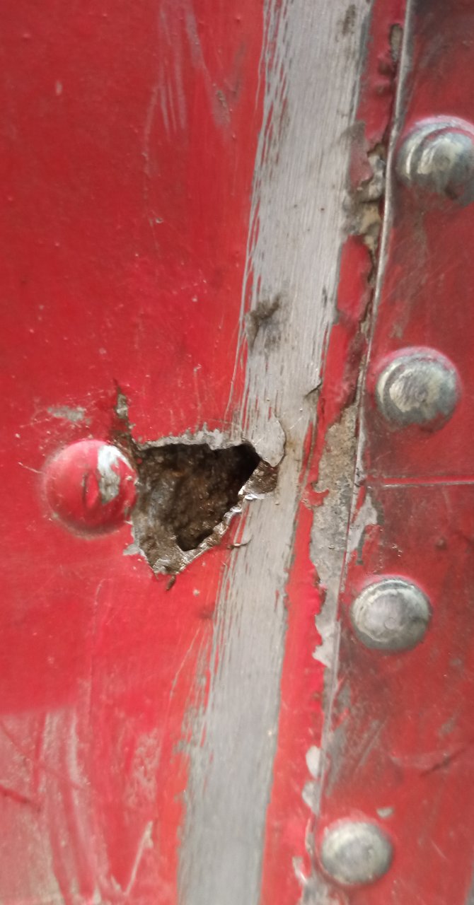

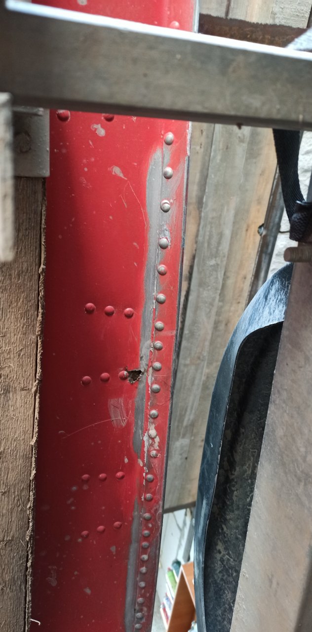

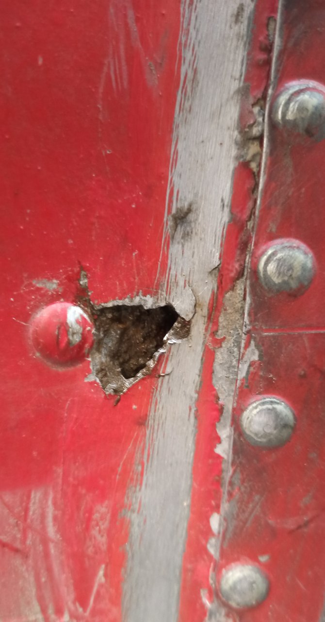

Нашел дырку в днище, насколько критично если замажу ПУ герметиком?
9 554
4 758
Дырка обычно в другом месте! :lol:А это ГНИЛЬ!. Место конечно не хорошее,не удобное в ремонте,но лечить надо.Герметик как времянка ,домой дойти.Думаю ,что вид внутри лодки ещё более печальный.Рядом железяка для колёс и от этого проблема в большинстве случаев.Время есть для ремонта.Надо сделать раз и забыть.

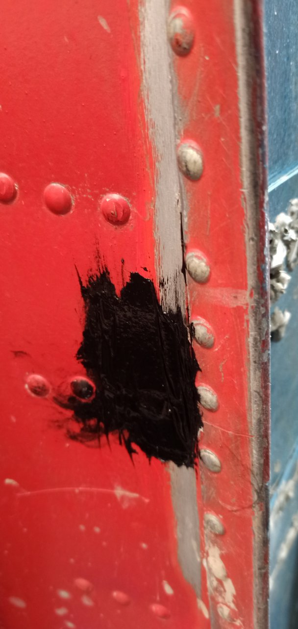

Это именно дырка :lol::lol:
Пока зафигачил герметиком. Похожу понаблюдаю.

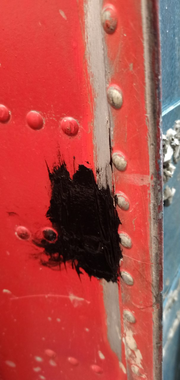

Пока некогда ремонтом заниматься, нашел течи, сейчас устраняю, если ПУ будет держаться, то пойдёт, если нет, то ремонт тлодки буду делать.
Наверное первая и последняя клепаная лодка у меня. Гораздо проще из амг 5, отвёз сварщику он все заварил.
