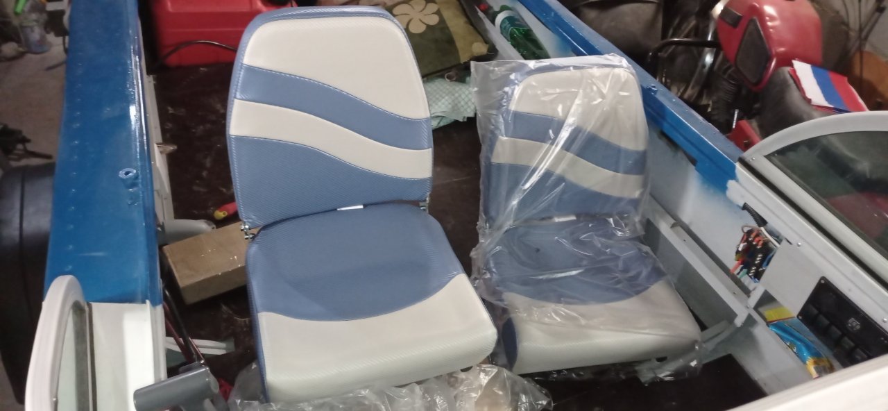

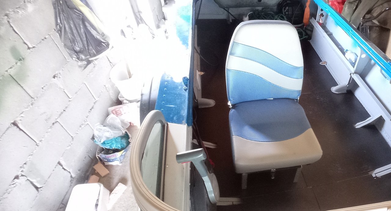

прикупил уже наконец себе кресла передние, качество хорошее, брал в Евросиде, ткань карбон.
собираю рундуки под них...

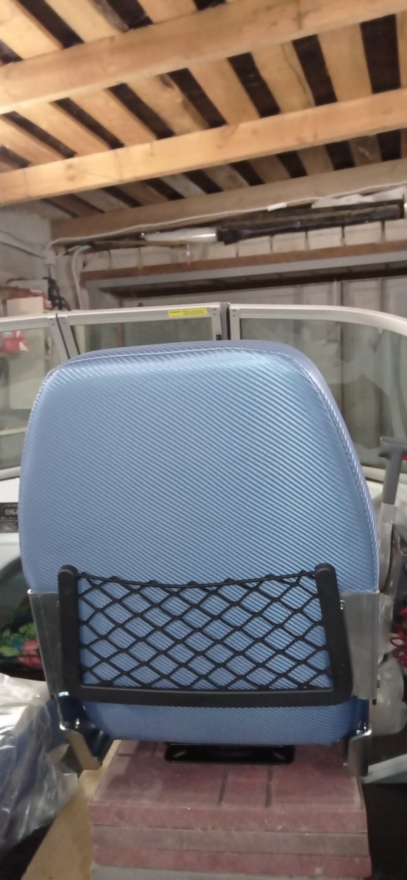

сетку(заднюю) брал отдельно.
Хорошее оно только на вид.
Кресла сделаны из пластмассы и тонкого паролона, спинка легко ломается в районе шарнирного соединения.
У меня два таких валяются, оба сломаны. Заменил на автомобильные от древней машины Волынь. Они выполнены из металлического каркаса. И не такие тяжелые, как например ВАЗовские.

Практика покажет...по мне так петли там мощные, был у них в продаже и дешевле сегмент... может речь идёт о них.
3 910
Петли может и крепкие. Только ломаются не петли, а пластмассовая спинка, как раз там где заканчивается угол петли.
Тут всё просто. Вес этого сиденья необычайно мал. Это и говорит о его крайней не надежности в первую очередь, ибо из легких материалов, прочные разве что сплавы титана. Разумеется их нет в этих сиденьях.

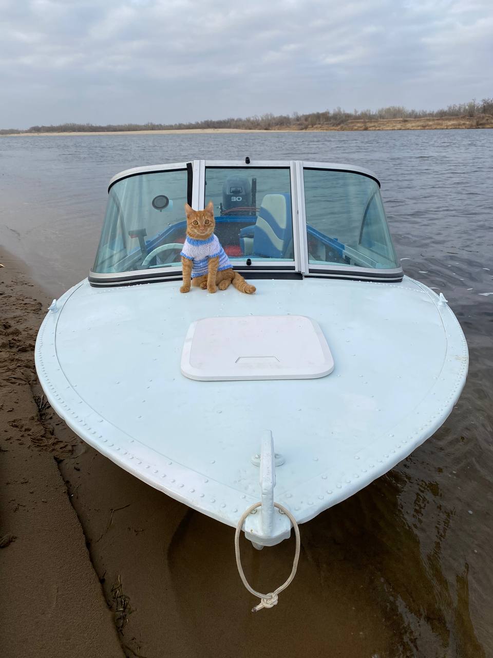

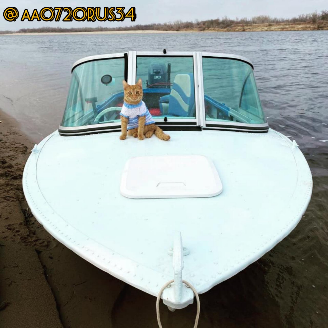

Хотя буду устанавливать в другую строну, открываться в сторону стекла.
Можно ссылку на люк или размеры хотя-бы. Себе на обянку хочу поставить.
[/QUOTE]
Там была только примерка...
в итоге установил, чтобы открывалось на стекло
223463
Заказывал тут
Он идеально подходит по размерам, не нужно резать внутреннее (усиление) уголки.
9 748
6 527
в итоге установил, чтобы открывалось на стеклоПосмотреть вложение 223463
Заказывал тут
