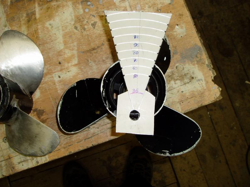

Ну у меня неспеша продвигается экперимент . Делал все по техпроцессу Алексея - намного упростилась задача , когда видишь перед глазами , что надо делать . Немного косякнул при гибке лопастей - не заметил изгиб образовавшийся . Да и это от того , что поленился еще один угольник сделать . У мну угольники начинаются с радиуса 60. А надо было начать гдет с 45 радиуса . Ну да ничего , как говорится первый блин комом . Ну и попробовал полирнуть одну лопасть - красотень блин , блястит зараза !
Померил на моторе - чет мне как то винт большим показался . Так то я увеличил лопасти прим на 6 мм . Ну и получилось , что лопасть висит ниже пера ноги . Но не достает до АКП 10 мм . Мож подрезать сразу ? Или всетаки так сначала попробовать ? Как думаете ?
Ну и осталось спрофилировать лопасти . Примерно вот так начну , и до 1 мм к краю доведу .
Андрей , ни че что я у тебя в теме флужу ? А то тут вроде как ремонт , а я тут с изготовлением лезу ?
Андрей, радиус не меняй! Сначала тест. Киль наваришь в крайнем случае если боисси :D ...
Неправильно нарисовал полосы .
Сначала найди середину лопасти возле ступицы , потом найди самую крайнюю точку на торце лопасти , потом ориентируясь на входящую кромку проведи как бы " кривой радиус " соединяющий эти две точки .
Вот эту кривую линию надо свести на нет ( на 1 мм ) в первую очередь .( иначе потом запутаешься в конец ) . А уже от этой сведённой поверхности , своди лопасть ко входящей и выходящей кромке .

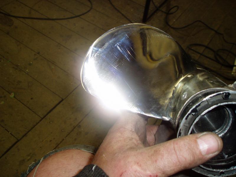

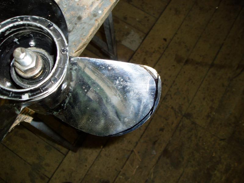

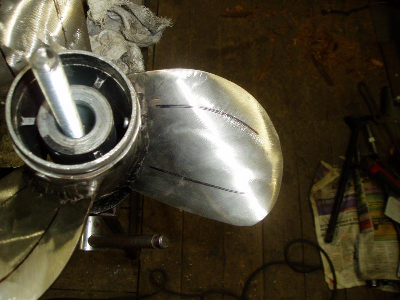

Обещал заказчику кино показать , что с винтом делал ....
Покажу здесь , потому как повреждения винта сами по себе показательны .
Я как то говорил про "тонкую материю угла откидки лопастей " .....
В киношке показал , как она взрывает мозг .....
Такой винт был ....
Ну и киношки почти готового и готового винта .

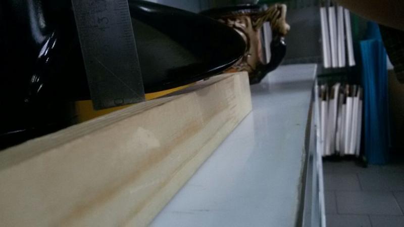

Повторю ещё раз .... винт - это очень сложная пространственная хрень... без специальной оснастки невозможно понять что от куда растёт и где криво , а где ровно .
Это я к тому , что вот это (на фотке с соседнего сайта ) ни о чём не говорит , палочка и линеечка ничего не покажут пока винт не будет ориентирован строго по своей оси вращения и мастера зря охаяли ....
Про другие претензии к нему , судить не берусь .

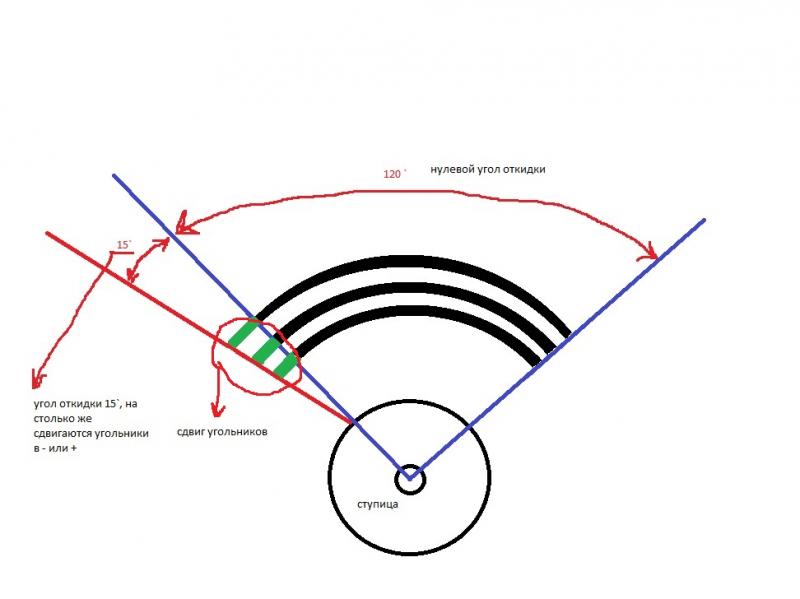

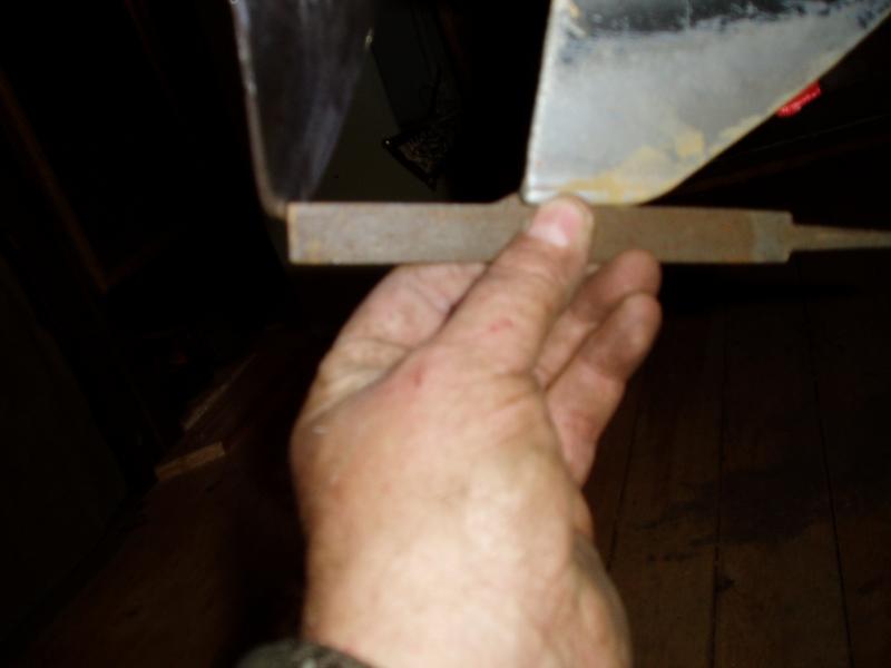

Андрей , по углу откидки , вот так правильно выставлять угольники ?
Т.е. где зеленым помечено , так сдвигается ?
16 516
1 275
Да на фига же тебе такой сложный и мало точный способ ????
Погрешности разметки будут чумовыми .
У меня нет такой фотки .... сейчас поищу в нете и стырю у кого нибудь фотку , как это сделать "натурально" ( без расчётов и вычерчиваний .)

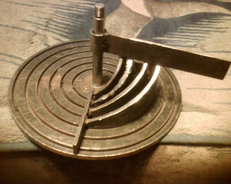

16 516
1 275
Делаешь вот такую линейку ( у меня она регулируемая ) .
Угол между нижней кромкой этой линейки и валом горки и будет указывать на угол откидки лопастей .
Ну в смысле .... если угол 75 градусов , то угол откидки = 15 гр.
.........80 гр = 10гр .и т.д. то есть сколько градусов не хватает до 90 градусов , такой и угол откидки выставлен .
Вот эта линейка сама выставит угольники , в нужное положение . Линейка должна ( обязана !!!!!!) касаться всех угольников одновременно и по всем гипотенузам (всех !!!!) угольников скользить без малейшей щели .
