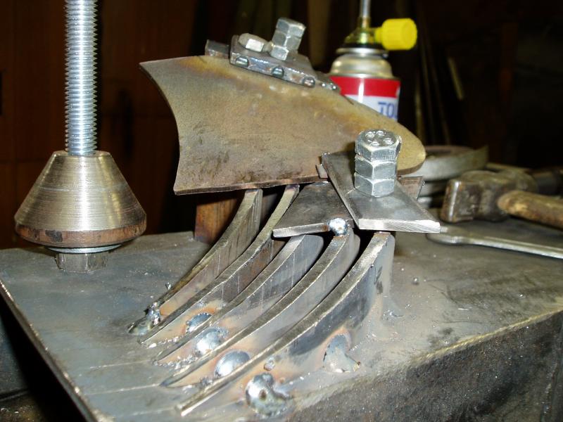

Ага , вот теперь все понятно ... Действительно простой способ :)

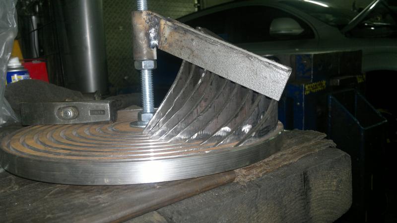

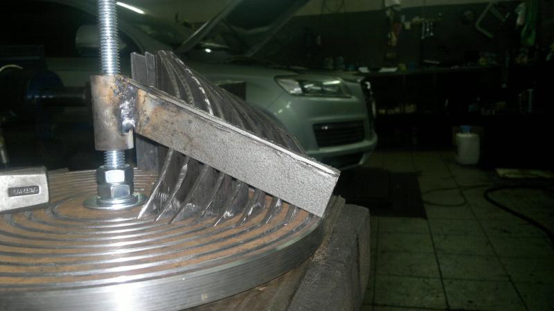

Андрей , еще вопрос - можешь показать угольники свои , на которых ты правишь лопасти ? А то чет я люминь поправил , отметины от железа радиусные остаются .
16 487
1 232
Дык тут в теме куча моих фоток и киношек с угольниками на горке .
Да и горок у меня 6 штук , все угольники разные для каждой горки , но все они из жести ( из оцинковки ) .
Я не правлю лопасти на угольниках , нельзя стучать по горке , она же очень точный и нежный инструмент . Правлю на наковальнях , их около десятка разных ( кручёных , верчёных ... импровизированных короче ) .
Другое дело , когда винт делается с нуля , тогда и горка делается специально под мощные удары ( как на фотках выше ) . Но тогда эта горка под один единственный шаг изготавливается .
Что бы на люмини не оставались рубцы от угольников , на угольники сверху приваривают лист 3-4 мм , нагревая и закручивая лист по угольникам .
Ну типа вот так ......( бл. .. прибил бы руку автора кина гвоздём к стене нах. , за болтание камерой при съёмке ......натуральное издевательство..

Ясно понятно ...
Так то у мну контрольная горка тож есть , с угольниками из жести . А вот под изготовление винта я сделал проще - на куске швеллера наварил угольники по радиусам , по ним и отстукивал лопасти , и на них же приваривал , т.е. использовал вместо кондуктора .

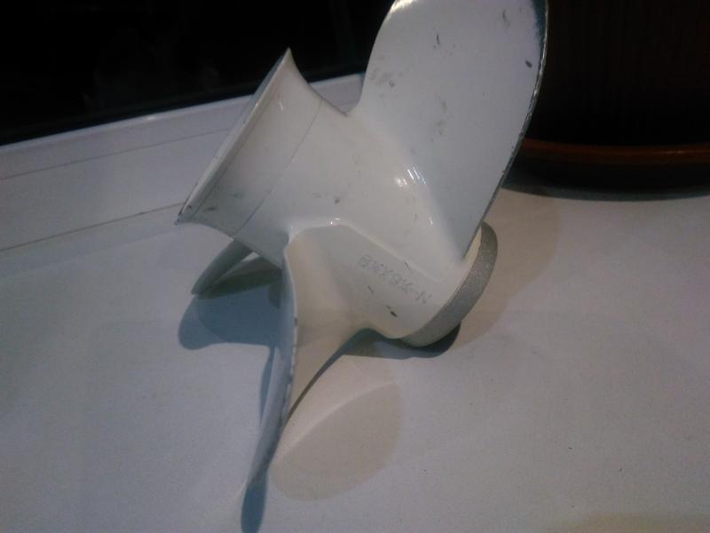

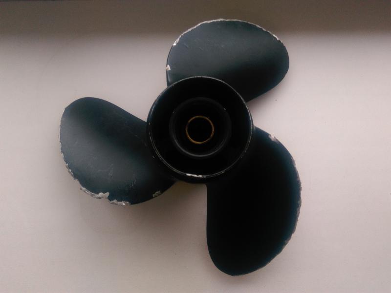

Здравствуйте,форумчане !
Андрей , надо поправить и перегнуть в 8 или 81/2 шаг в зависимости от того что за шаг сейчас в реале .

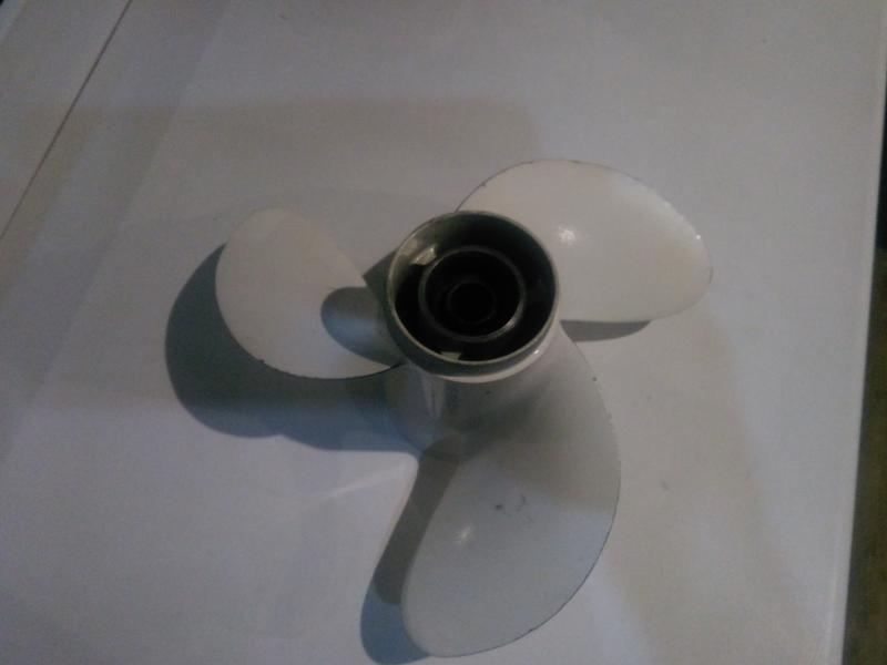

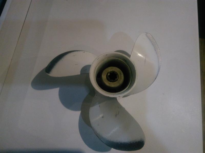

Андрей ( Адмирал ) винт второй .
Проверка на геометрию и возможно перегиб в 8 или 81/2

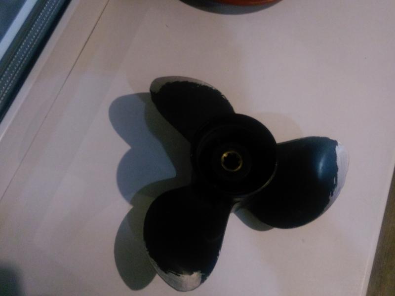

Alex 29 rus
29.11.2017
21
29 регион
РИБ АЭРО П390, "Казанка-М" , Хантер 320 ЛК
Я 9,9 f . Я 20 f , Вихрь 30 , Ветерок 8

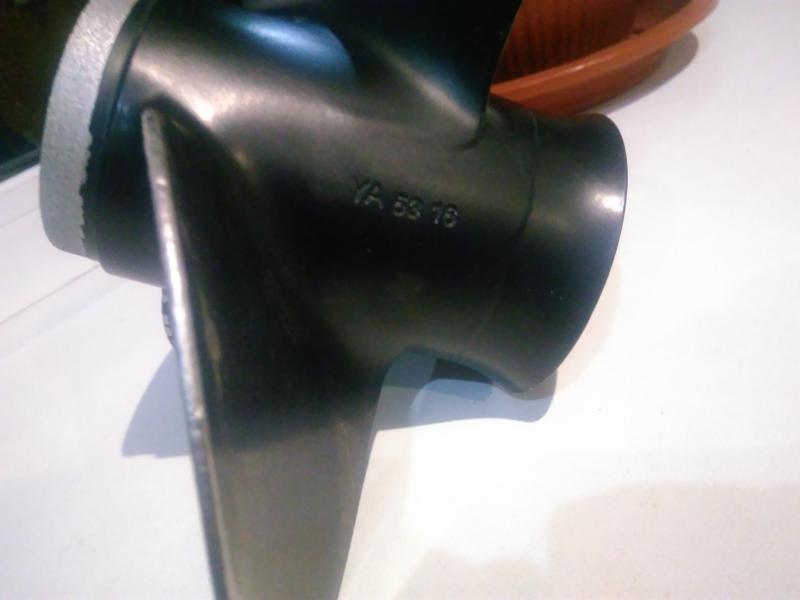

Винт три. Проверка геометрии , возможно перегиб на шаг больше .

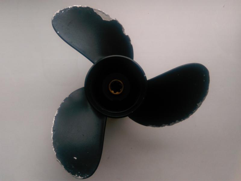

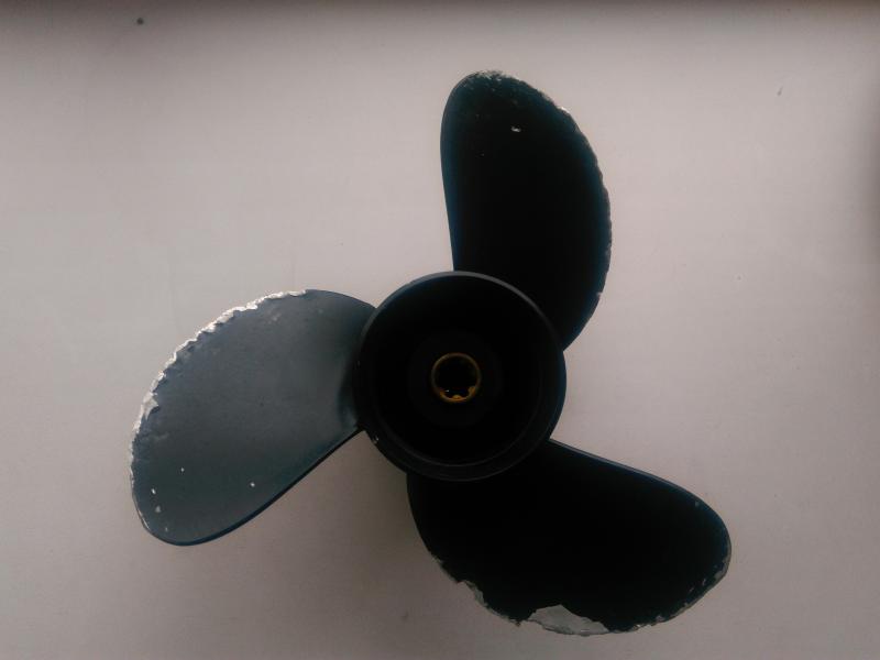

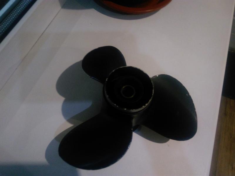

Ребят я тут новенький прошу не пинать, при покупке лодки с мотором досталось мне четыре винта, три из них покоцанные оригинальные Япония. Хочу их восстановить и если можно то сделать один грузовым, винты с Сузуки DT30RS 13-е. Направьте меня к человеку который занимается качественным ремонтом. Здесь почитал две последних страницы пишут про технологию ремонта. Фото вставлю после того как разберусь как вставлять.
16 487
1 232
Судя по Сузуке 30 , это я с вами сегодня общался через СМС .
Если винты ваши не сильно солёные , то с ними можно вытворять , что угодно . Сузучьи винты обычно хорошего качества .
