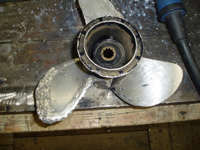

Прочитал тему от начала до конца , Андрею огромное спасибо ! То, что не скрывает как и что делает ...
Недавно тож заинтересовался вопросом восстановления и контроля состояния винтов . Помог случай , выхватил топляк , винт Солас , две лопасти в дугу . Поправил на глазок на берегу ,вролде ровно , а мот не едет ... Пришлось глубоко вентилировать вопрос по винтам . Винт выправил , правда перегнул с якобы 9 шага на 10-й . Ток еще не ездил на испытания . Только когда правил винт , немного вылезли непонятки , у ступицы шаг больше , на конце - меньше (эт на выжившей лопасти ) . Благодаря Андрею , разобрался , в чем причина .

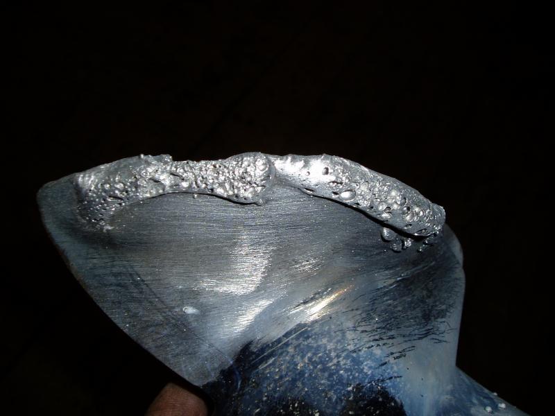

Андрею пара вопросов . Ты когда замер на горке делаешь , у тебя винт лежит вроде как выпуклой частю на угольнике ? Я чет думал , что замер надо делать по плоской части профиля ( как бы задняя сторона лопасти , которая обращена к редуктору ) . И еще , попробовал один винт проварить на пробу , будет ли вариться или нет , поперли поры . Не все винты варятся ? Хотя винты вроде одинаковые с виду .
Варил полуавтоматом в аргоне , не ручной горелкой (нет еще у меня норм аппарата тиг ) проволка AlMg Esab 5087 помойму .
Мне попался только один винт , который не варился . Он был солью сожран . Причём позже мне попался точно такой же винт , без соли , и варился он прекрасно .
На фотке вроде Мерковский винт ? Мерковские оригинальные винты хреново варятся , но варятся .
Такого , как на фотке быть не должно , это не сварка . Это не поры , это у тебя всё кипело , а не варилось . Полуавтомат должен быть либо очень дорогим , либо ваще никаким , от бытового большего не добьёшься .

Не . Там все норм , винт стоит на конусах . Это я учел . Не разобрался , только , где какая поверхность (дужка) расположена . Ну теперь то вроде все ясно . Просто для меня теория - ад кромешный . Я больше практик , чем теоретик . Ну и пока сам не вникну в процесс , заниматься этим не буду . Сейчас вот стало интересно винтами заняться . Выжать так сказать полный оптимум из связки "лодка-мотор-винт".
С полуавтоматом все норм . Единственное - есть свои нюансы при сварке аргоном .
А винт - Сузуки ДФ 9.9 родной , который стоял при продаже . Он уж в таком виде лет 10 валяется . Я мот с рук брал , хозяин мне два винта убитых отдал . Я сразу купил Солас , 9 шаг . Покатался прошлый сезон , вроде все норм , до того момента , пока не поставил тахометр . Скорость была в среднем 28-31 км.ч. , а вот обороты болтались между 4900-5000 на полном газу , что не есть гуд . При сбросе газа лодка сразу сваливалась с глисса . Поэтому и потребовалась настройка винта .

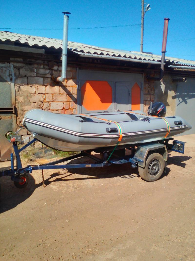

Эт мой Риб самодел . Сделал в прошлом году . В этом году дорабатываю ...
Это признак не достаточной ширины , а может и всей площади глиссирования . Яркий тому пример - Романтика ( короткая ) . Она тоже на 27 км\час с глиссера сваливается . Поставь дистанцию ( т.е. смести Ц.Т. ближе к носу .)

p\s Там выше на фотке , ты наварил и входящую и выходящую кромки одним проходом . Так делать нельзя , теперь ты не найдёшь где они должны заканчиваться . Это можно было бы найти на горке , но ты не выправил винт перед сваркой , теперь не поймёшь куда чего и в какую сторону тянуть .
И судя по всему , винт при сварке ты ни чем не охлаждал , ещё одну лопасть так заваришь и винт гарантированно провернёт .

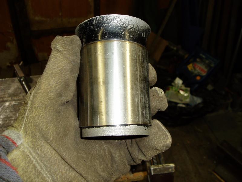

А с винтом - я уж подумал об втулке , я ее вытащил . Ну и предварительно править - а как ? Если там грубо по входящей кромке нехватает около 12 мм .
16 487
1 232
Anders сказал(а):
А с винтом - я уж подумал об втулке , я ее вытащил . Ну и предварительно править - а как ? Если там грубо по входящей кромке не хватает около 12 мм .
Сначала надо выправить ошмётки лопастей которые остались , по шаговой горке , установить нужный шаг и угол откидки лопастей т.е. то что осталось от лопастей , (даже если на ступице осталась одна лопасть из четырёх) . На угольниках останутся метки угла откидки лопастей - это единственное по чем можно ориентироваться в пространстве ( в 3д) на этом этапе .
Выходную кромку нельзя трогать ни в коем случае , от неё идёт вся пляска при восстановлении недостающих кусков лопастей .
Со входящей кромкой можешь делать всё что хочешь , она как правило уже битая . Удар винта всегда уменьшает его шаг , подминая входящую кромку .
Втулку зря вытащил , запихнуть её обратно ( если она нормальная ) - это ещё тот геморой .
После наплавки лопастей , шаг винта и угол откидки , тепловые деформации " уведут " даже сильнее , чем это сделал удар винта по камням . Винт снова правят по тем же меткам .
12 мм или пол лопасти наплавить , технически по барабану , когда есть точки или линия отсчёта т.е выходная кромка , а без неё заблудишься на счёт раз . Потому как винт - очень сложная пространственная фигура .

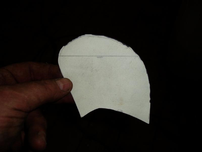

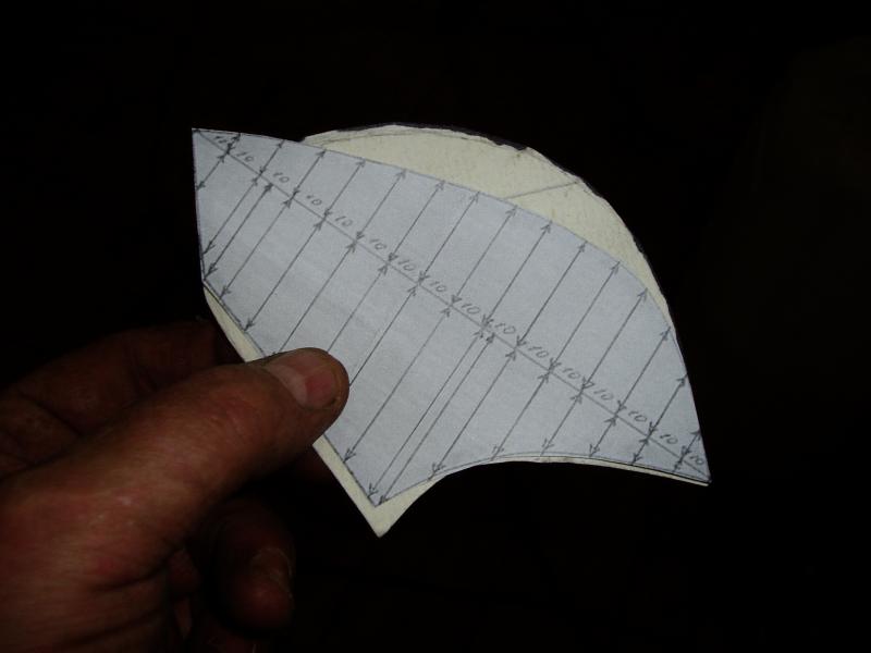

Прозанимался сексом с полуавтоматом день , так и не добился норм работы . Проблема в том , что если алюм от 4мм и выше толщина - то все норм сваривается, а вот если меньше - то караул , жгет ... В субботу поеду на дачу , за старым сварочником , трансформатором . Буду делать осциллятор по советам Андрея . Все таки полуавтомат предназначен для других целей .
Еще сделал вот такую штуку :) .Третий винт пошел на эксперимент с нержавейкой .
Начитался тут тему Алексея Telenkov , тож решил попробовать , но в упрощенном варианте . В связи с чем вопрос - какого шага делать винт , если Солас был 11-9 шага ( ступица - законцовка лопасти ) ? И форма лопасти ? Сделать по оригиналу , или какой нить хитрой формы как у Алексея ? Распечатал лопасть , вырезал , приложил к шаблону , вот так получается .
Мож пропорционально увеличить входящую кромку до шаблона ? Диаметр естественно чуть уменьшить . Лопасти будут с 2мм нержи . А выходящую так и оставить .
Очень маленькая "вилка " для экспериментов с формой лопасти на твоём маломощном моторе . Разницы не заметишь , за то заметишь геморой с увеличением угла откиди лопастей под распечатанный тобой шаблон .
Угол будет градусов под 25 , против 10 в оригинале .
Другими словами , всё упрётся в мощность мотора .
Например.....
винт 10 1/4 х 11 и винт 9 1/4 х 13 будут ехать с одинаковыми оборотами и на одинаковой скорости . Мощности мотора не хватит на первом винте увеличить упор , а на втором винте увеличить скорость .
Лепи под оригинал , будет более предсказуемый результат .
