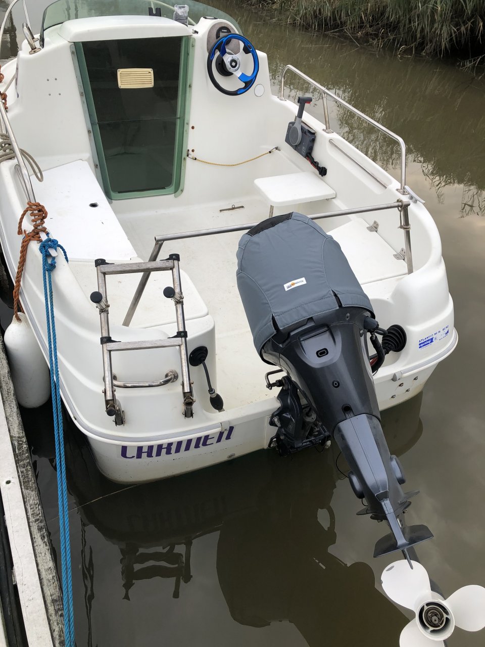

Quicksilver 420 cabin
Yamaha f30b

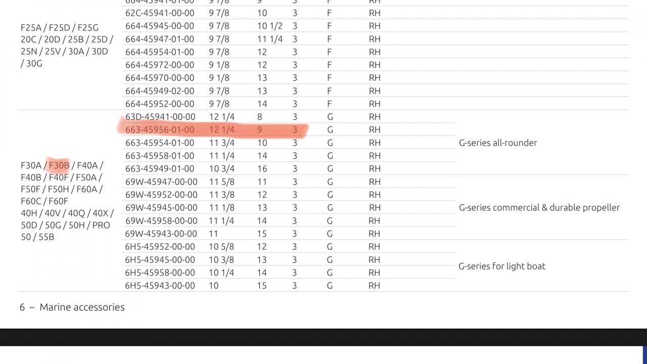

Всё равно не сходится....
9" - это диаметр 8 - 9 л/с.
А 12,1 " такого шага у ямахи не бывает.
у Ямахи брал с оф сайта для ф30 и ф40 грузовой винт 12 1/4 х 9 шаг.
у меня Квик 300кг плюс мотор 100кг и я 100кг. Всё остальное ещё 100, итого 600 кг. Шаг 11 не тянет, обороты макс 5200, на девятом баексане 5800 но не понравился. Поэтому хочу поменять на оригинал или солас идентичный
Не болтай ерундой, давай сюда этот сайт, грибов они обкурились или это китайцы бухие косят под оф. сайт и продают херню свою кривую...
16 524
1 287

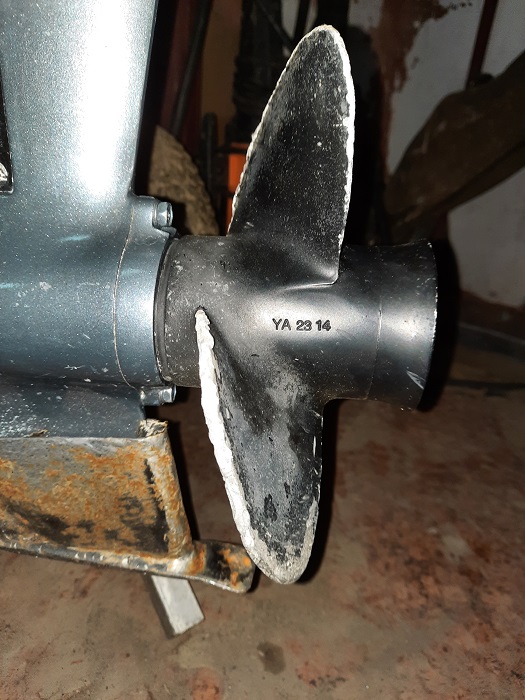

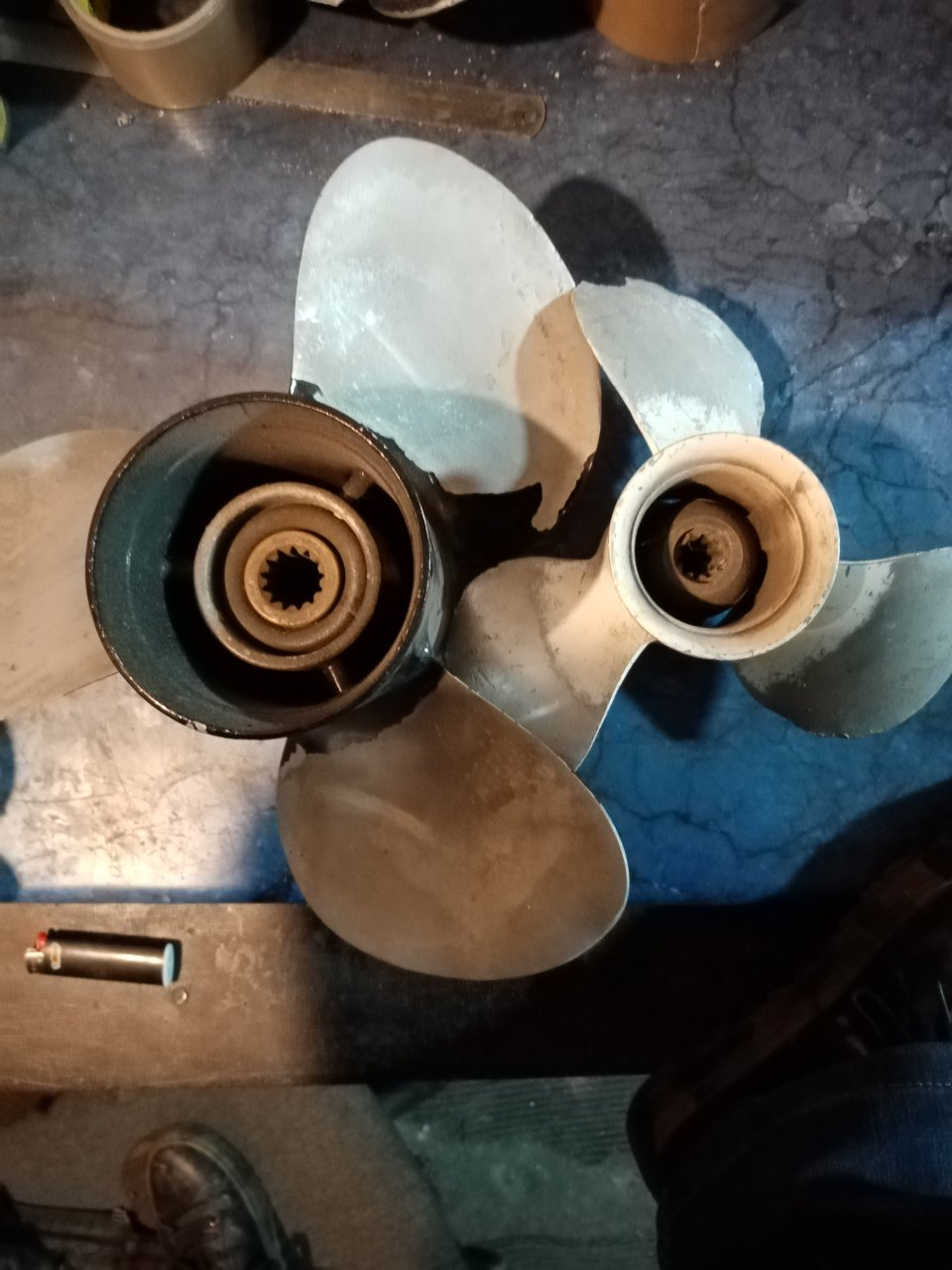

Слева винт 12 1/4...
Справа тридцаточный винт (яма) 9 7/8..
Как ты 12" умудрился в тридцатку впихнуть?

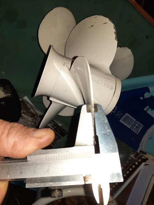

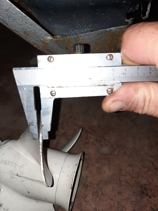

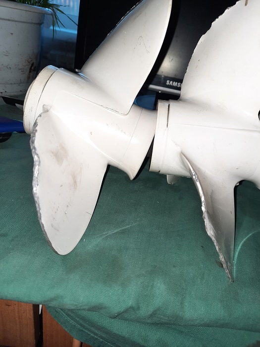

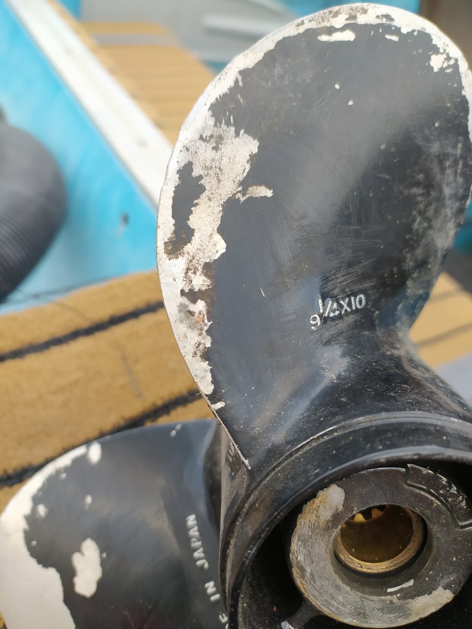

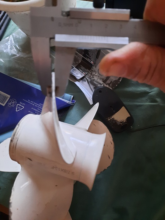

Лопасти соласа 5мм .
Вот этот винт и в хвост и в гриву 6 лет, (в соседней ветки щас выложу по каким мелям хожу.) , Бью ,долблю , причём не песок , где галичник , где скала.
214721
214722
Оригинал который с мотором шёл 4мм (серповидный)
Пока держится второй сезон.
214723
214724
Оригинал который покупал отдельно 3мм.
Китай 2мм
Оба винта в первом же походе погнул.
214725
214726
214727

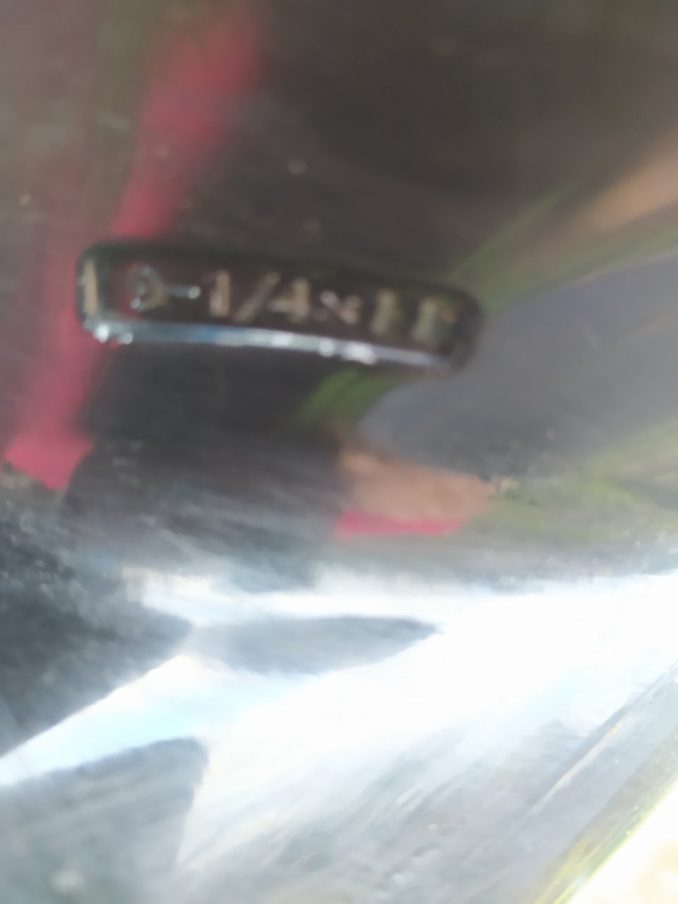

"блииин" ... отблески на штангеле...
Ну в общем сужу чисто со своей практики.

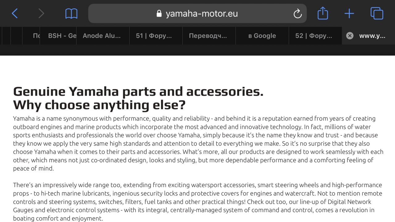

в шапке сайт видно и выделил винт на 12 1/4

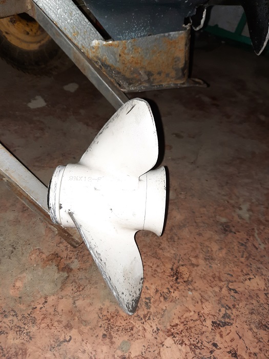

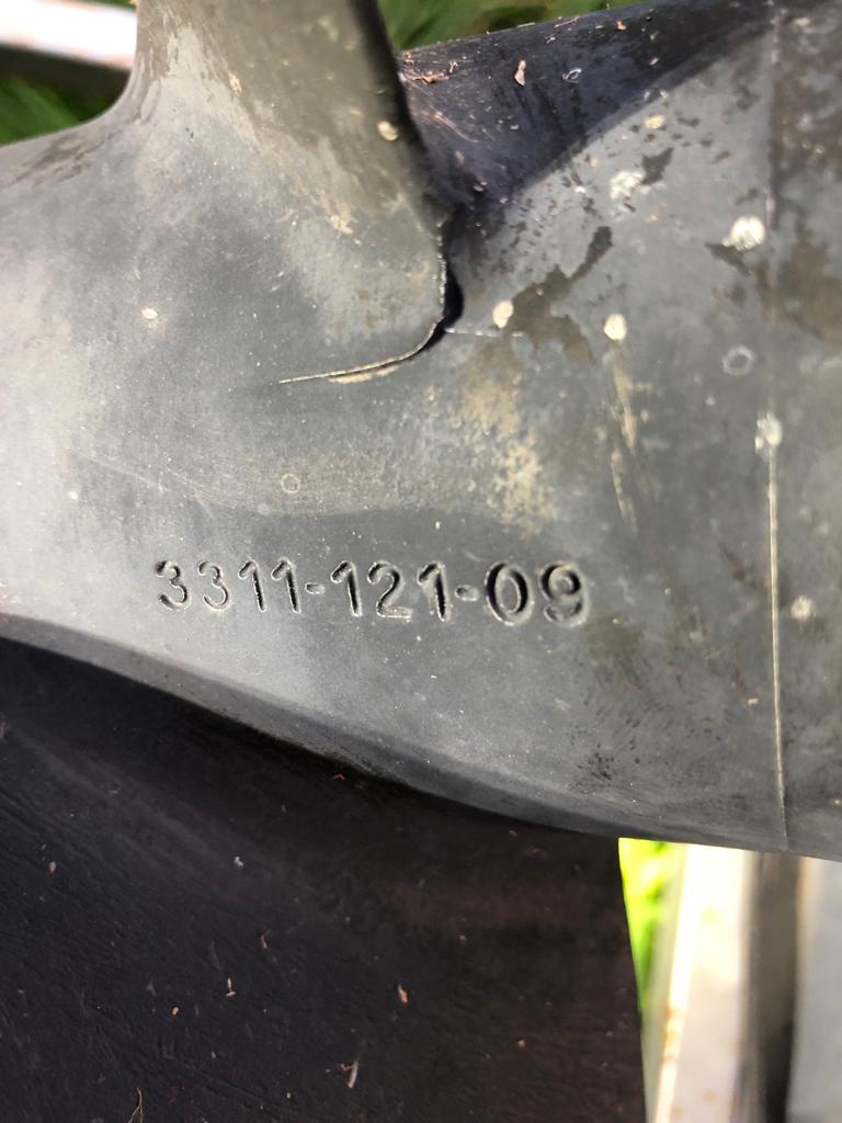

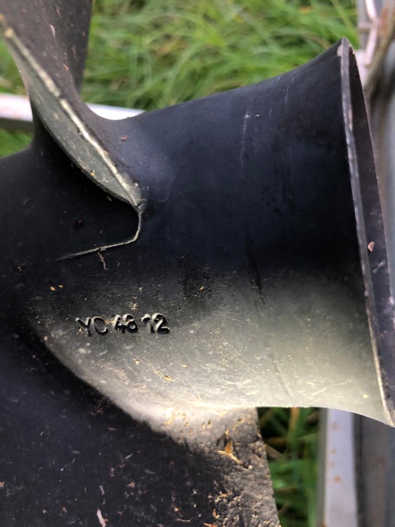

Во первых.... ты показываешь ямаху, а речь была про сузуку.
У сузуки все с точность до наоборот с ямахой.
Во вторых... Ты шесть лет ездишь на убитом винте, а убил ты его в первый же день. Тут ты лукавишь, потому как ты ездишь в водоизмещенке и тебе пох., убит винт или нет, потому как ползаешь, а не мчишь. Убитый винт никогда не помчит, но он же в водоизмещенке ,будет ползать и ещё лет 15.
И это....
Об камни винты убиваются одинаково и оригиналы и под"бки и нержа и пох., ваще на это, если ты на глисс не планируешь вылезать.
А вот глисс = все перевернёт с точностью до наоборот и толстый винт поедет на порядок хуже тонкого.

Не правильной стороной ты бутерброд ешь.
И это....
Ну , да не посмотрел по моторам.
И не пояснил , ДА на соласе в водоизмещёнке , НО как у нового так и у шесть лет спустя обороты и скорость держит одинаковую 5200 и 25км/ч.
На 30 только на ОБЯШКЕ , родной держит удары , все покупные , в том числе и оригинал , гнёт.

Чего не видел? Бигфут? Эти редукторы и 15 сильных моторах встречаются.
Да я ваще не в теме этой темы....
У меня вот от такого глаза на лоб уже вылезали, а что это, как это, зачем это,???? Я лишних вопросов не задаю, сказали сделать = сделал.
У нас такого точно" не нать...."
