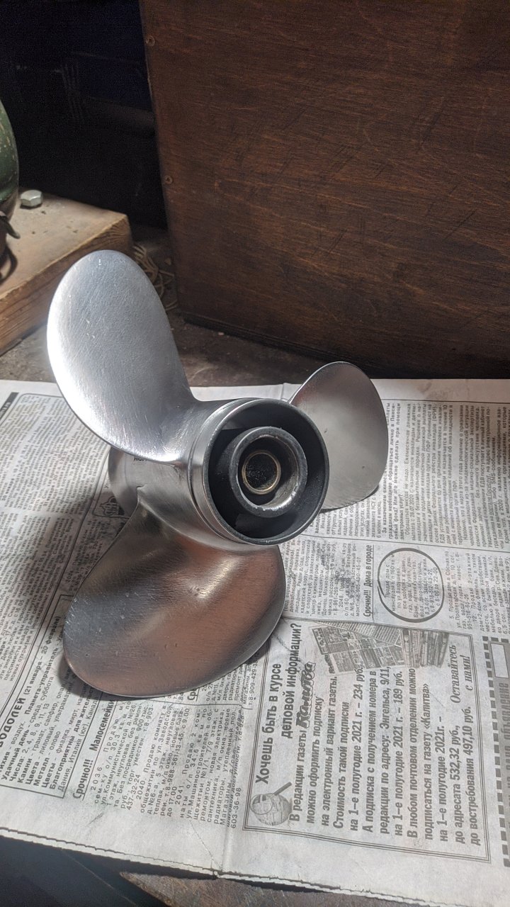

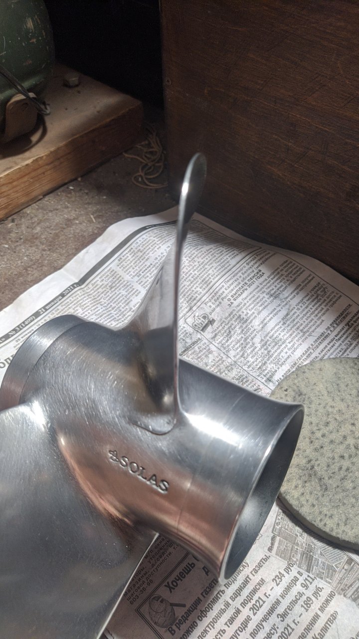

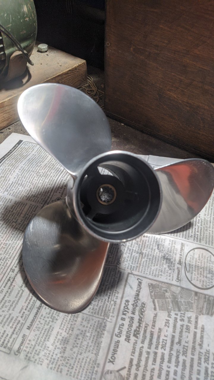

Кароче взял вчера пивка и балончик
смывки. Пошел в гараж и немного пошаманил. Краску смыл и шлифанул без фанатизма. Кстати черкну пару строк по ходовым. В стоке винт солас, заявленный шаг производителя 9/11 крутил 6480 и ехал 38км при общей массе комплекта 200кг ( лодка, мот, 20л бенэа, шмурдяк, и я ) при мах. оборртах согласно ТТХ мотора 6500. После рук Андрея имеем обороты 5800 при массе 200кг и скорость 40км. Так же был отправлен и стоковый винт 9/11 на перегиб в больший шаг, так как крутил максимум по ТТХ 6500 при той же загрузки 200кг, скорость 40км. чуть больше трети газа. В полный газ ни скорость ни обороты не росли винт просто ковитировал. После проверки у Андрея оказалось что диаметр не соответствует заявленному ( вангую что был сточен сознательно предедущими владельцами). Диаметр наварили и перегнули. На выходе получили винт 9/12,5. Обороты 6050 при загрузке 200кг скорость 43км. Как то так. Пы.сы. Андрей спс за работу.:good:
