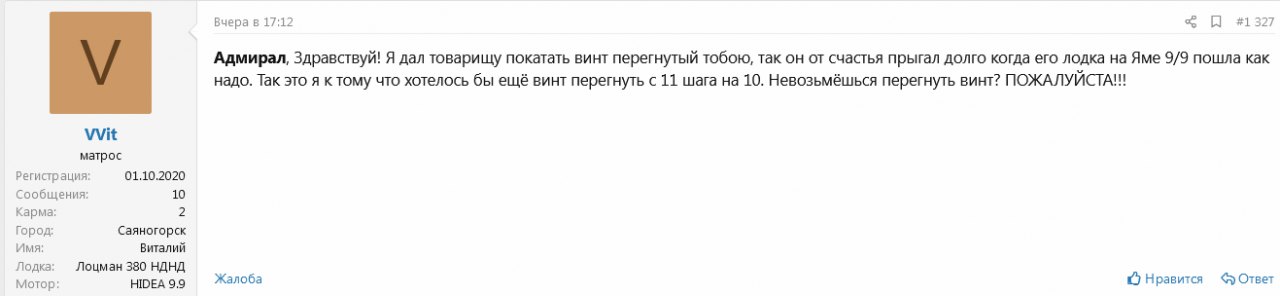

Адмирал, Здравствуй! Я дал товарищу покатать винт перегнутый тобою, так он от счастья прыгал долго когда его лодка на Яме 9/9 пошла как надо. Так это я к тому что хотелось бы ещё винт перегнуть с 11 шага на 10. Невозьмёшься перегнуть винт? ПОЖАЛУЙСТА!!!

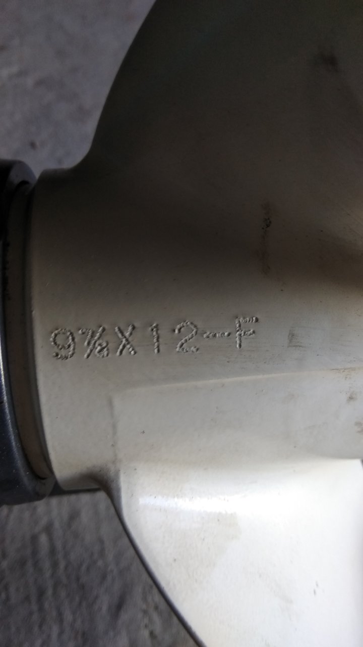

С винтом на котором написано 11шаг есть несколько проблем.
Что бы вас не грузить подробностями, покажите мне фото этого винта, фото маркировки и фото втулки винта со стороны редуктора.
Что бы озвучить приговор, надо понять на сколько процентов ваш винт китаец. ....

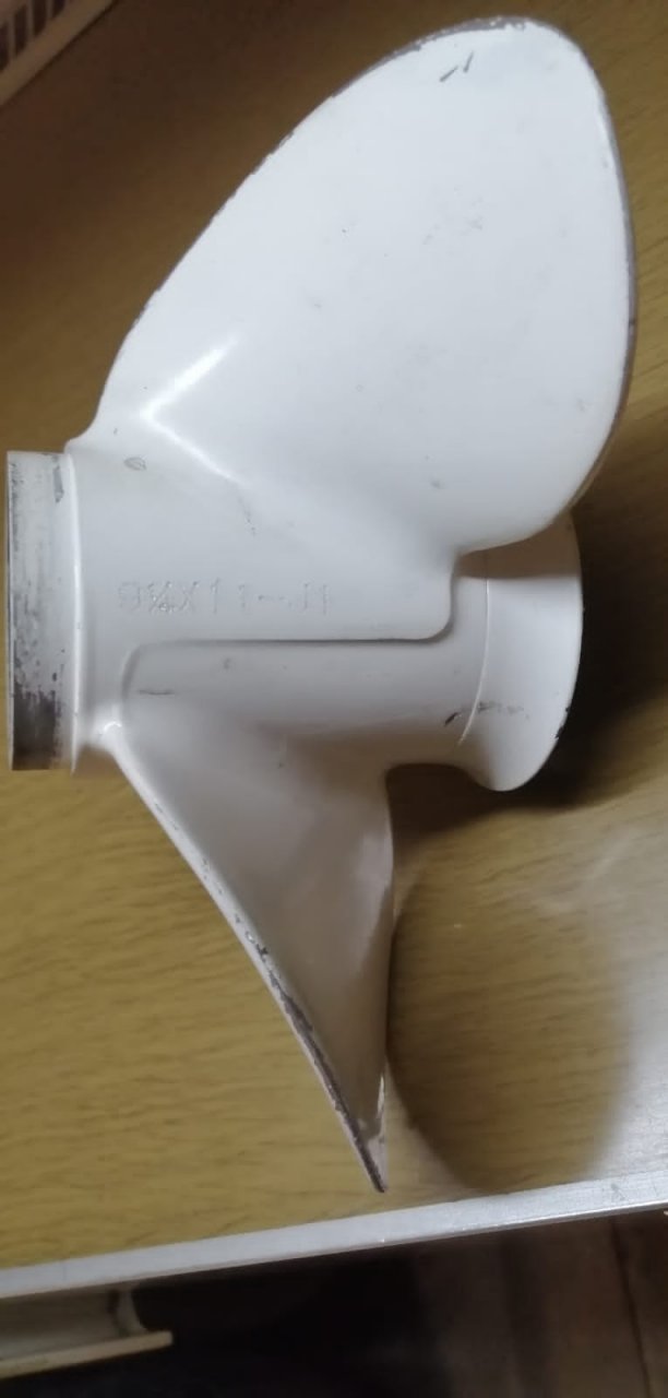

Нашёл только такое фото, Если ещё надо какое то только завтра.
3 153
1 311
16 300
1 057
Ну как бы втулку ещё глянуть и будет 100% уверенность, что это оригинальная ямаха. Если это так и есть, то....
Конкретно этот винт можно перегнуть в идеальный 11,5., 12 , 12,5. , 13 шаг. = эти шаги пятьнаха точно не раскрутит ни на какой лодке, поэтому это все мимо, но можно.
Ещё можно его перегнуть в не идеальный, а просто хороший и правильный11 шаг. Сейчас у этого винта шага нет совсем никакого.
В 10 шаг этот винт перегиб не выдержит, он тупо сломается при перегибе на несколько частей.

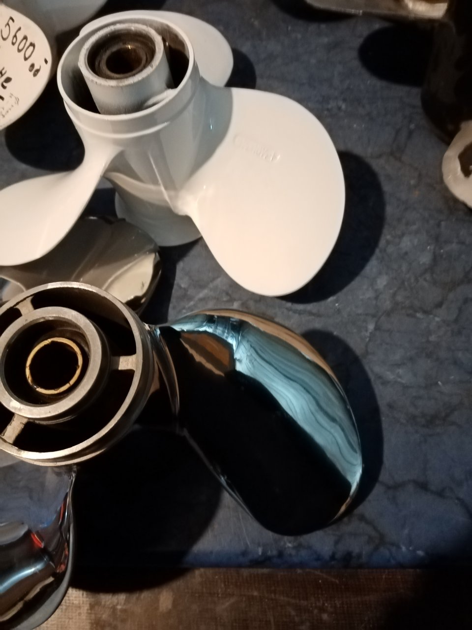

Вот так и знал, что руки мне выкручивать будешь..... Если б я знал, че куда прикладывать...
Присылай, че нибудь науродничаю.
А ваще, вот тебе две ямахи... ( что под руками щас, то и показываю)..
Белый ориг. Машка старого образца, у неё все шикарно с геометрией, и она чётко соответствует своей маркировке, вот такую если че, бери (набудующее).
Нержа = это китайская копия твоей Машки нового образца, на нем написано 14 шаг, а обороты 5950, прикинь!!!!
Вот как тут понимать эти новые винты?
218637
Форму лопасти и маркировку на белом винте запоминай, если найдёшь оригинал, все само поедет как надо.
