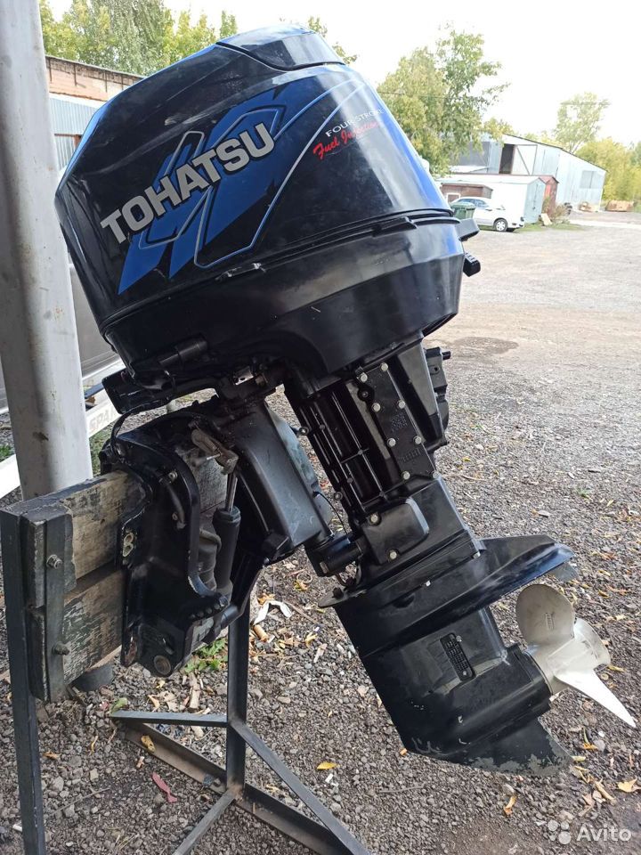

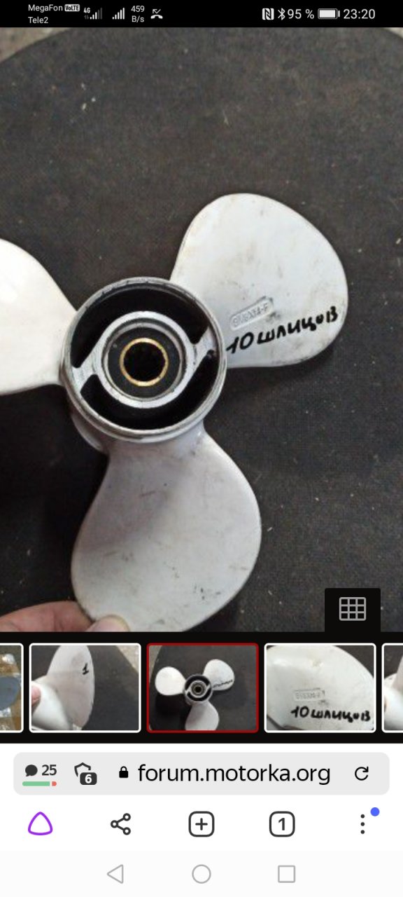

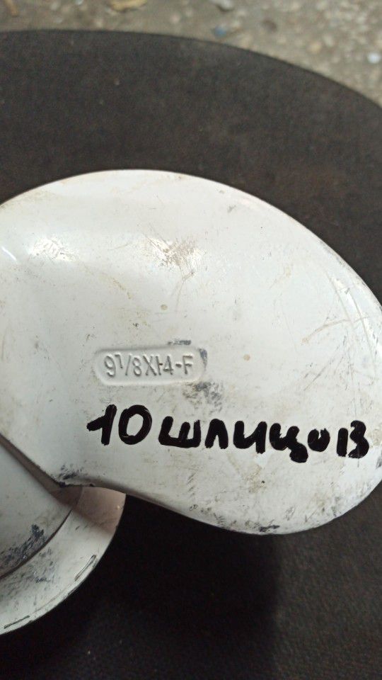

Подскажите по винту от Тохатсу 30 4 такта .214586214587214588214589214590214591 Хочу купить винт дистанционно .Как на ваш взгляд: 1)ремонтированный или нет, 2)оригинал или китаец?

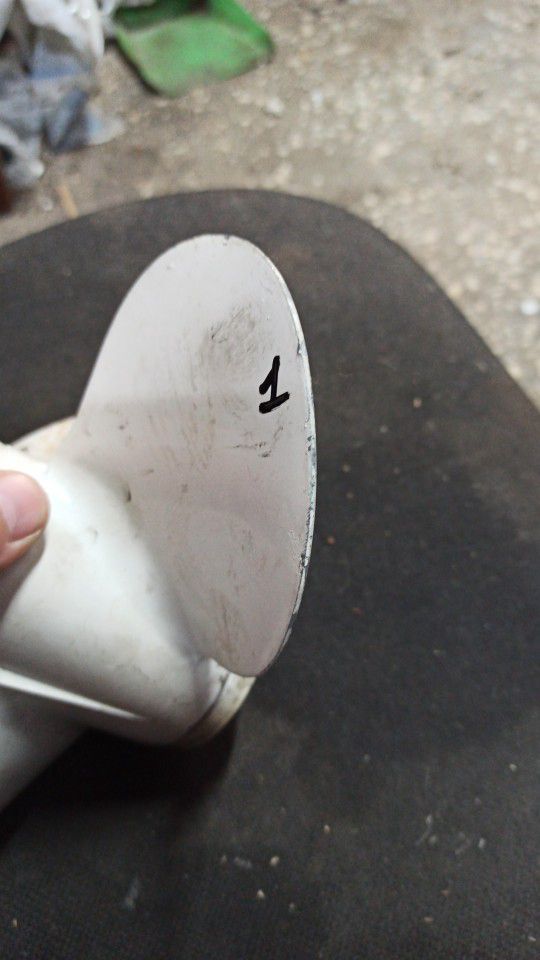

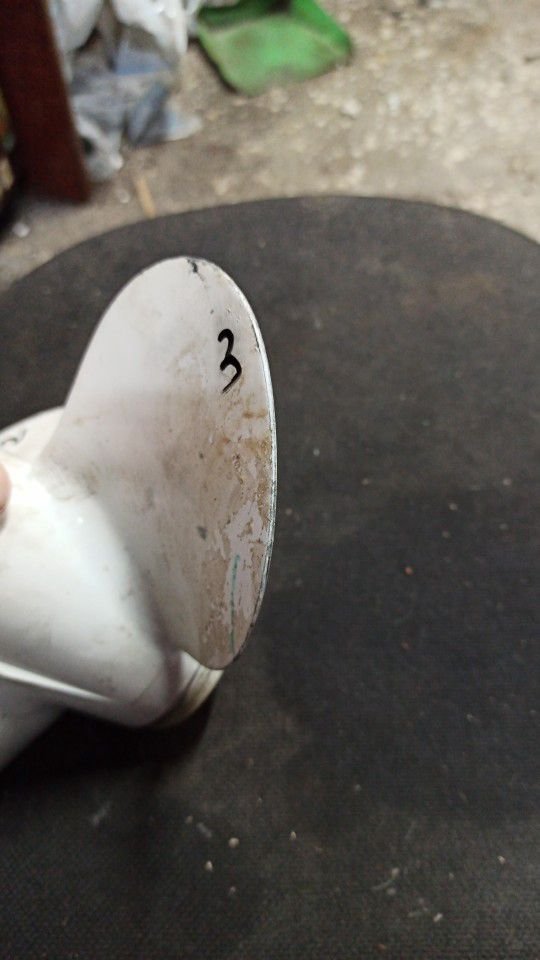

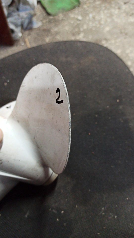

Смущают надписи(цифры) маркером на лопастях .Такие обычно ставят после ремонта .

Подскажите по винту от Тохатсу 30 4 такта .Посмотреть вложение 214586Посмотреть вложение 214587Посмотреть вложение 214588Посмотреть вложение 214589Посмотреть вложение 214590Посмотреть вложение 214591 Хочу купить винт дистанционно .Как на ваш взгляд: 1)ремонтированный или нет, 2)оригинал или китаец?
Ну это же Ямаховский винт, с переколхоженной ступицей.
Я таких тохариков не видел ни разу.

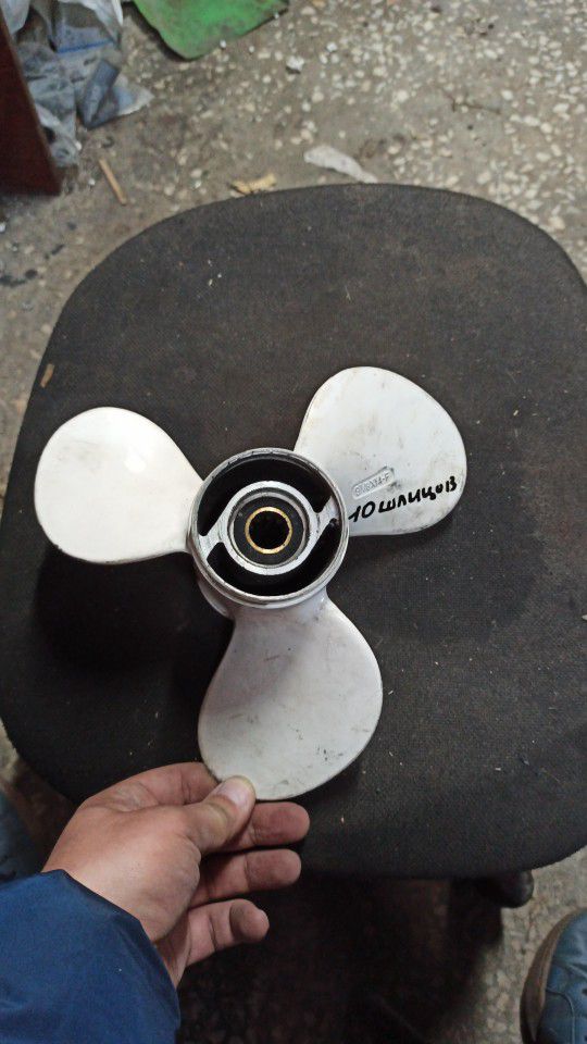

Может переколхоженой не ступицей а втулкой?Чтобы ступицу переточить требуются токарные работы,а по фото вроде не заметно .А так,хоть винт то ровный,деланный?214599 Стоит брать?

Может переколхоженой не ступицей а втулкой?Чтобы ступицу переточить требуются токарные работы,а по фото вроде не заметно .А так,хоть винт то ровный,деланный?Посмотреть вложение 214599 Стоит брать?

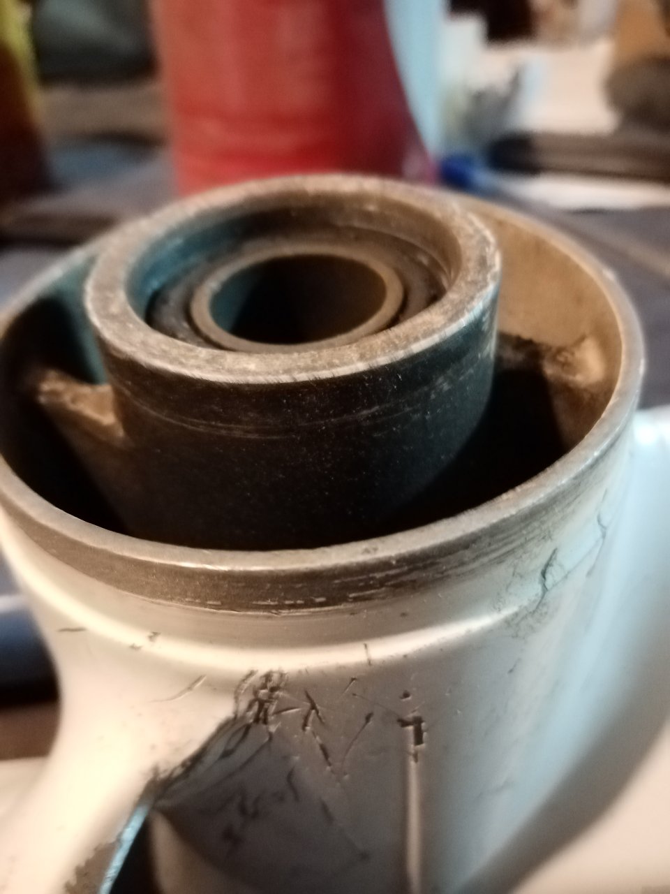

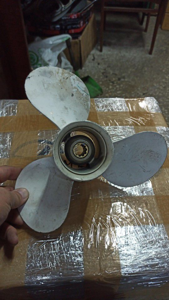

Смотри внимательнее, вот этот Ямаховский винт живьем... На твоём винте, на токарном станке срезали этот пенёк, резинку и латунную втулку по самые спицы ступицы.
На 1,5 см пенёк укоротили и на сантиметр втулку- с
214618
колько её там ещё осталось? Она же не во весь колодец, а короче и на много.
16 539
1 292
Даже ещё глубже чем на сантиметр втулку вырезали, смотри там проточка ещё миллиметров на пять вглубь.
214627
16 539
1 292
Провернёт этот винт, такой колхоз долго не проживёт, не бери.
