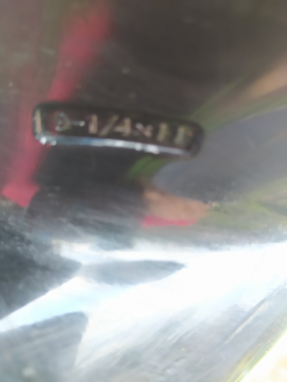

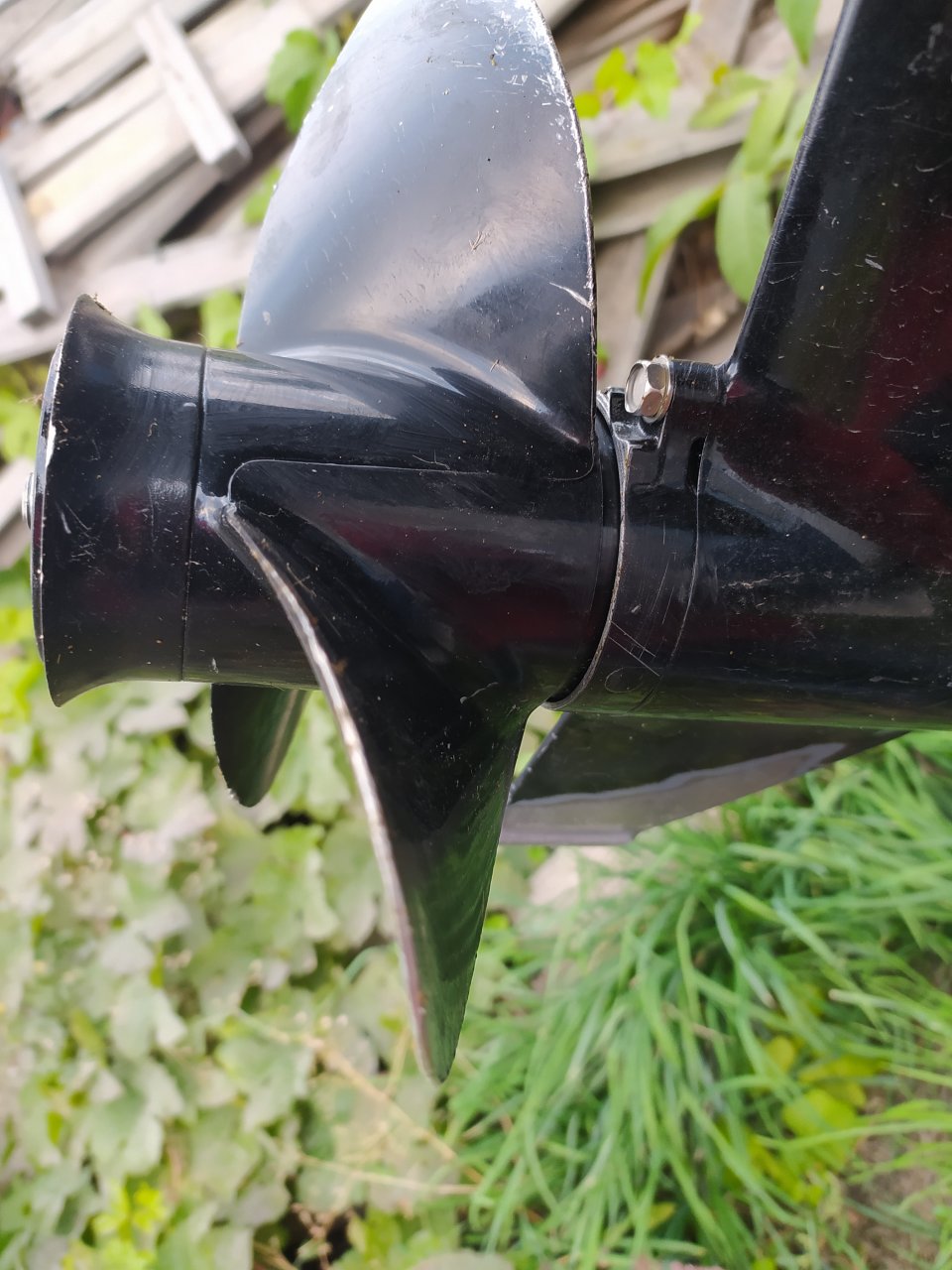

Не знаю че сказать. Разброс по оборотам сч тай 500 - 600об., это много для одного дюйма шага.
Верхний винт 10 шаг. точно оригинал, старого образца.
Нижний 11 шага = или оригинал нового образца или Китай. Если Китай то варится он очень хреново и только с плясками и бубном, но шаг у него правильный постоянный.
Тахометр точно не брешит?

10-ый шаг с 5200 до 5500 поднимет обороты, девятый должен 5800 крутить. По мануалу 5000—6000. Но на глиссер тяжелее выходить будет 11 3/4
Втроём на 11 5/8 и 11 шаг приходилось одному на нос падать иначе никак
Сегодня на нулячем соласе 12.1х9 прокатился, обороты 5500 только видел. Получатся с 11-го шага (5200) на 9-ый шаг получил +300 а рассчитывал как на баексане таком же 5800 будет. Это что получается Баексан проскальзывает (slip) больше Соласа и поэтому обороты мотора выше? или как понимать?

Или шаг по факту завышен на соласе, не соответствует заявленному девятому

Если это мне вопрос, то я не знаю.
Пока винты не обмерены и нет понимания какого они шага по факту оба!, можно только пальцем в небо тыкать.
Тут есть специалист, Танкист называется, он дистанционно может винты лечить, можешь к нему обратиться.
Мне сегодня позвонили и я сам сильно удивился....
Исправлял я винт после мастера = не знаю зачем и почему он изуродовал кончики лопастей, буквально по 1,5см с края = этого оказалось достаточно для разницы , между " ваще не едет нихрена" и " Ахренеть все полетело!!"

Я понял… вопросов больше нет. Из Германии отправлять винты на обмерку и лечение точно не буду. С этим и буду кататься. 5500 это середина рекомендованных ямахой, хотелось бы под 6000 но походу придётся забить на это.

Сегодня в пустой лодке на максималке раскочегарил под 6000 об. 42 км\ч
Так а чё ж ты от него тогда ещё хочешь?, Услышать гавкание отсечки?????
10 шаг у тебя крутится 6300
11 шаг у тебя крутится 6000
Я не понял, а что не так то???? Все чётко в дырочку.
