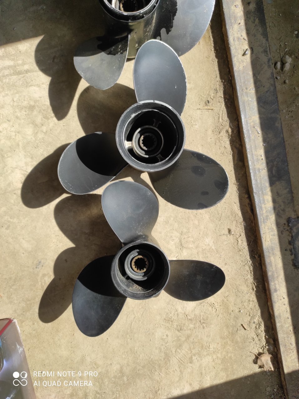

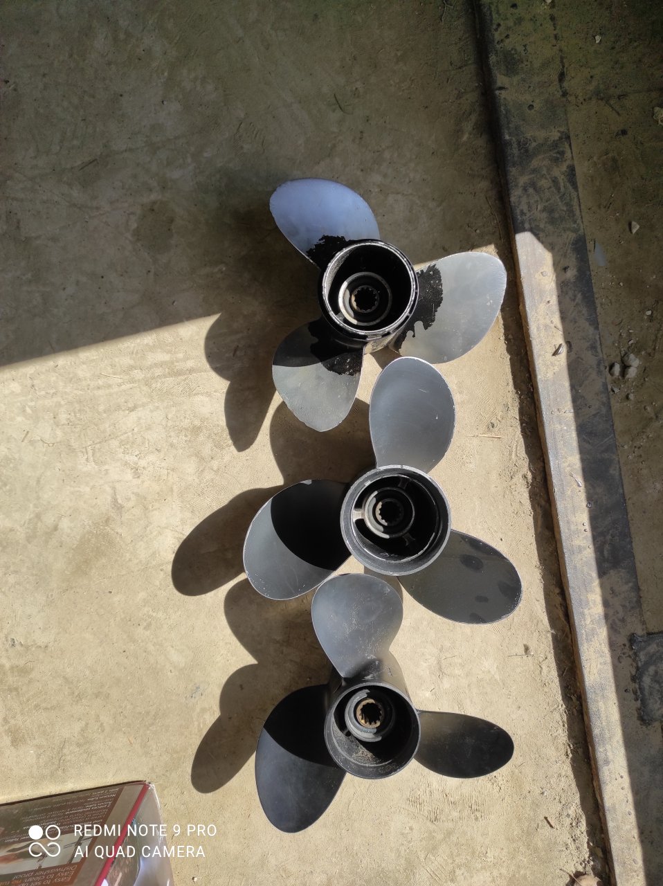

Нет не описка. На глаз дисковое отношение у 16" винта больше чем у 17". 16" после мастера, а 17" соласовский, хз какого он шага в реале.
на видео испытания 16 и 17 винтов.
На фото 15,16 и 17 шаг, 15 потертый серьезно.

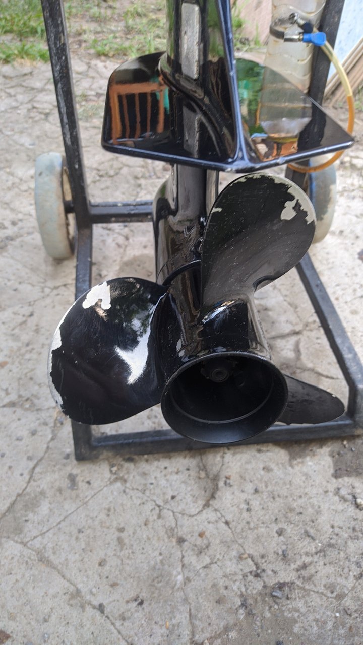

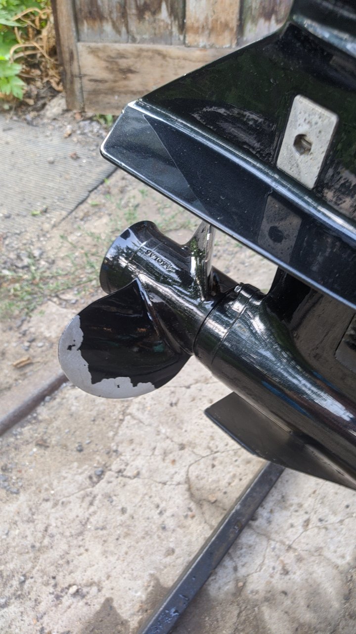

Попробовал винты после правки, по ходовым всё супер. Вот только краска слезла ( искатал один день):? Андрей как же так?
16 772
1 445
А мастера за краску денег ломят, больше чем за весь ремонт винта.
Как с ними бороться?
3 165
1 318
Я бы даже и не стал писать ничего. Хорошо крашенные винты(новые), продаются в магазинах. Ну облезла, зато винт в размерах.:good:
Чис-Айна
17.11.2020
737
342
Ростов-на-Дону
Сузуки 9.9-15 был, Хонда 30
У бати был дюралевый самодельный катамаран и он приносил с авиационного завода грунт по дюралю и алюминию,не помню его название. Чем то похож на серебрянку, только желтовато-зелёный или серо-зелёный,быстро сохнет,легко наносится.Такое впечатление,что проникает в структуру металла. Места обработанные этим грунтом не подвергались никакой коррозии ,ни сухой не мокрой,очень продолжительное время,до нескольких лет,без дополнительной окраски. Может попробовать найти такой грунт. Думаю и краску с него не отодрать будет. На истину не претендую,но всю молодость занимался с батей мелким ремонтом и подкраской катера и результат был у меня на виду. Очень достойный грунт,авиация как- никак! Только вот где его сейчас найти, вопрос.
16 772
1 445
Да найти не вопрос.
Да даже искать не надо, все есть, только стоит такая покраска от 700 до 1200₽.= и это ещё пол беды, беда, что это плюс ещё сутки, а то и двое.
Давно пытаюсь с покраски соскочить, времени она вагон отнимает, условий для покраски у меня нет, но людям внешний вид важен.
Чис-Айна
17.11.2020
737
342
Ростов-на-Дону
Да найти не вопрос.
Я к тому,что загрунтовал и отдал клиенту. А кому нужен внешний вид,сам покрасит, или в камере или с балончика. А грунт тот,совдеповский , по всем статьям мне кажется,превосходил современные кислотники. Покрытые им детали,были очень похожи на анодированный или плакированный дюраль.
dron4ik
04.07.2015
704
370
ZVEZDA-360-НДНД
Блин
Так и я бы не писал, если бы за темой не следил и подобные траблы видел. То что после перегиба всё в ёлочку зто да, ну вот по краске не по фен-шую. А Я "пидант" ;) и как быть?
