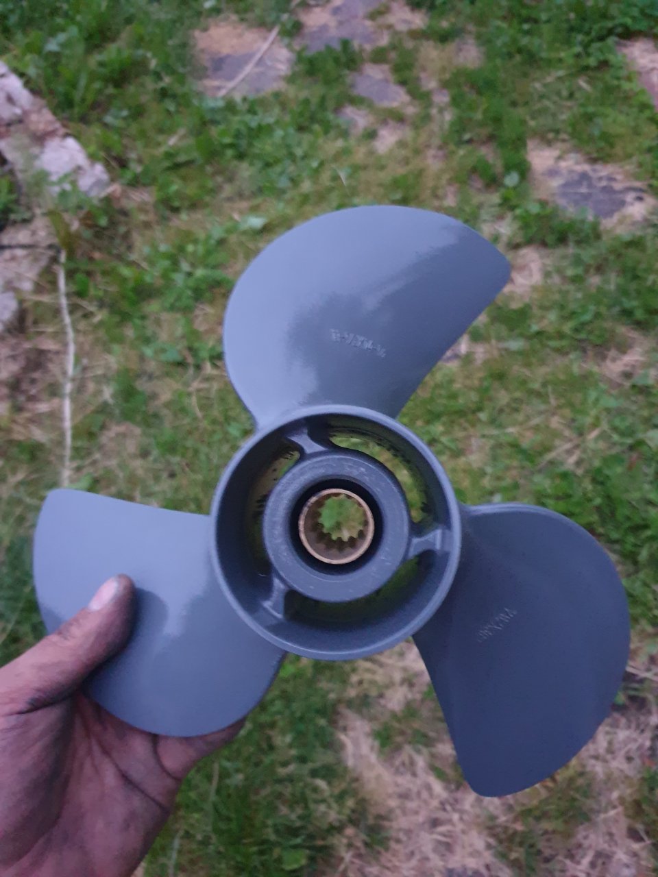

И чё тебе сказать ? Китай!

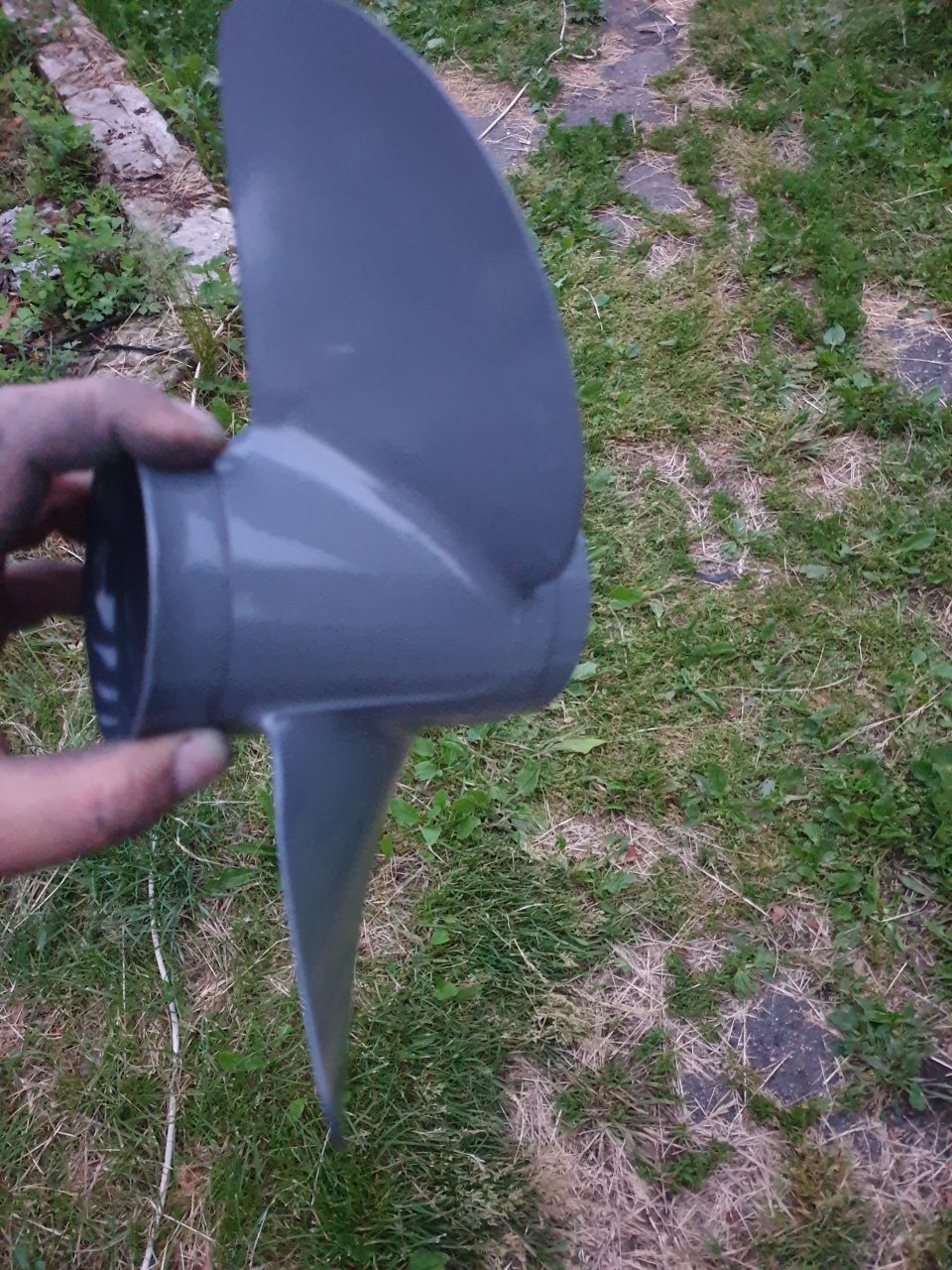

А эта, чё, известного производителя не пробовал?
16 562
1 316
Совсем никаких коментариев?

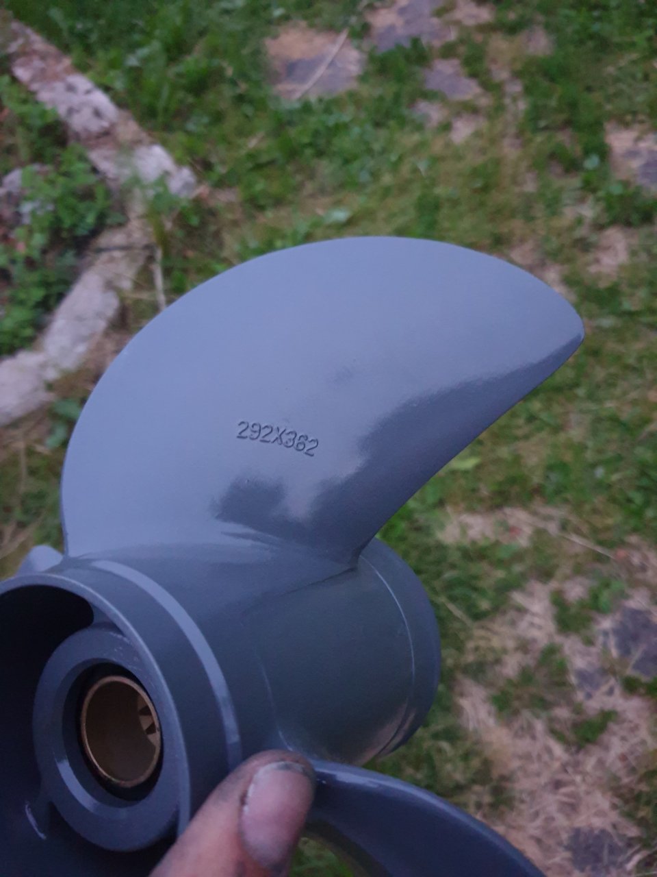

Ты хоть маркировку бы написал.
Ну как комментировать коробку?
Че там внутри 40-60?
Ал. Винты у них говно.
Железяки (в принципе, любого бренда) язык не поворачивается ни хвалить не ругать, гламурные блестючки и не более того, но по цене чугунного моста. Единственное их оправданное применение, это Волжские раскаты, по говнам сам не будешь лазить на помповом моторе, ну и смысл вертеть на валу хрень, весом в три - четыре нормальных винта?
Ну вот тебе комментарий.
И между прочим, я сейчас сильно рискую быть покусанным гламурными металистами.

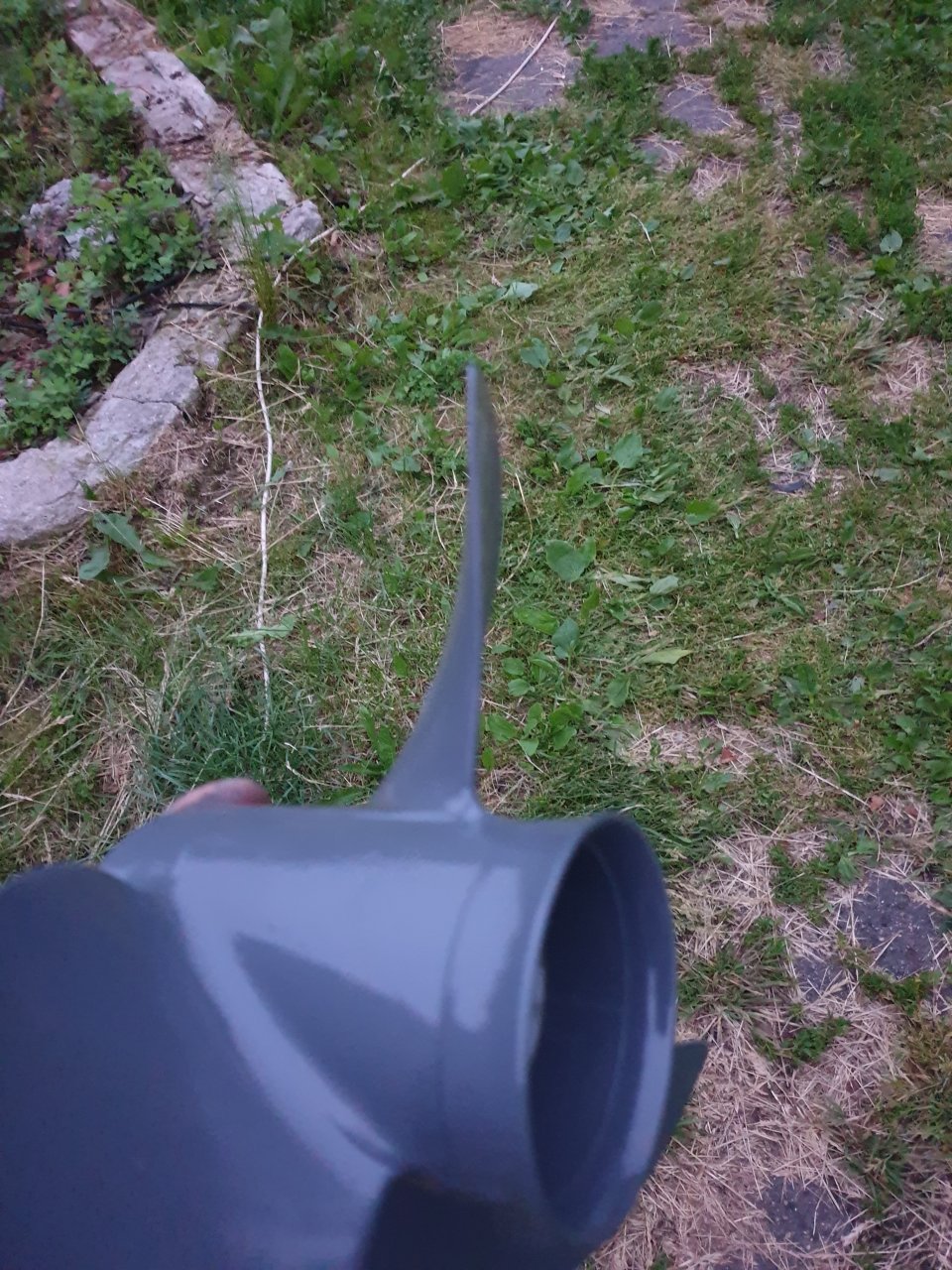

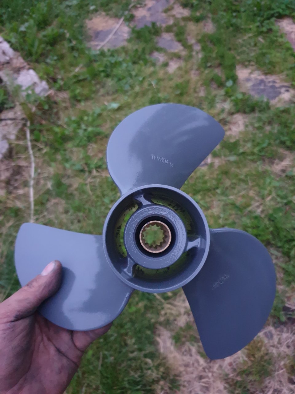

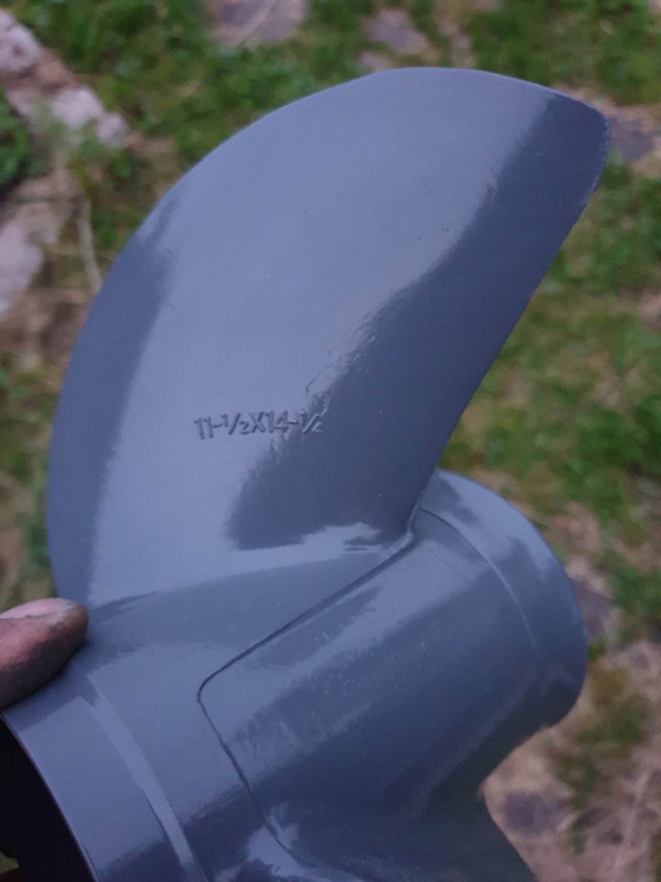

"говно" какого плана? шаг не совпадает? или правки не поддается, или "бревна" не рубит
хочу попробовать поставить винт 14" на hidea40fes, Южанка-2,есть трим, стоит родной на 13", есть желание чуть быстрее ехать...
этот "производитель" предлогает размер 11,1/8 14".
Первый раз такое мнение слышу....
Друзья у кого сталь обаснованно хвалят её.
За счёт чего 14 шаг поедет быстрее 13 шага???? Хочу понять твою логику, потому как не понимаю как тебе отвечать.
Я сейчас исхожу только из той информации, что есть в твоём сообщении.
Дабы исключить повторение вопроса.... "говно, какого плана? ".
16 562
1 316
Я обосновал выше почему, теперь твоя очередь это сделать.
"Друзья" в праве иметь свое мнение, но если ты на них ссылаешься, то хотя бы их доводы озвучь.
логика моя туповатая, наверно, сейчас еду 40км/ч. на шаге 13" мотор крутится 5100об/мин. я решил, что если поставлю винт 14" шага поеду быстрее (думаю мощности моторчика хватит?) ....?
1 354
Её уже не хватает. ставь 12й , только диаметр не уменьшай, возможно поедешь быстрее.

1 354
Значит винт говно. возможно оба.

Или все винты кривые, или одно из двух :cool: , но скорее первое. По любому надоть с винтами разбираться потому как не может быть одинаковых оборотов у разных винтов.
Понятно.
14 шаг у тебя точно поедет ещё медленнее, обороты просто рухнут вниз, мотор замычит ещё сильнее.
Видится две вероятные причины....
  1. Мотор не выдает 40 л/с.
  2. Оба винта у тебя кривые.
То есть нужно найти причину мычания мотора.
Я бы пошёл тем же простым путем, что советовал в соседней теме.
Возьми (на попробовать) у кого нибудь оригинальный Ямаховский или ходовский винт 11 1 /8 х 13.
Если все поедет, то поедет прям сразу, прямо с места почувствуешь огромную разницу.
Замеряешь обороты и скорость на этом винте. Твои оба винта можно будет поправить в такие же параметры этой Ямы или Хонды.
А если мотор будет так же мычать, на этом винте, то нужно смотреть мотор.
16 562
1 316
Понятно.
P/s можно еще сузучий 11 1/4 х 13 или 11 1/2 х 13 проточенный или с установочный шайбой под ямаху.
Другие бренды винтов тебе не подойдут по определению.
Тебе нужен для теста настоящий, правильный винт, а не коммерческое фуфло.
Т. е. не фуфло которое лежит в коробке на твоём фото.
Это очень важно!!!!!!
