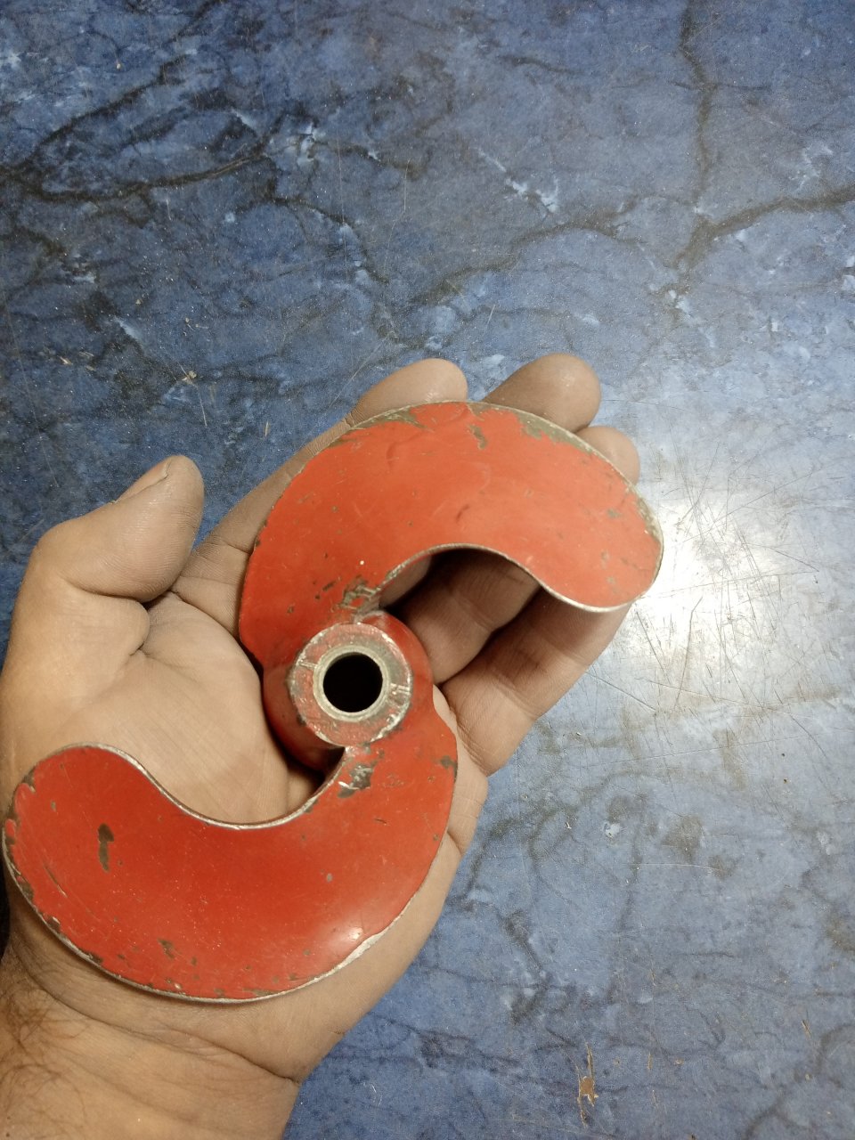

Все обхерачил китайский винт о камни . Но он не погнулся!

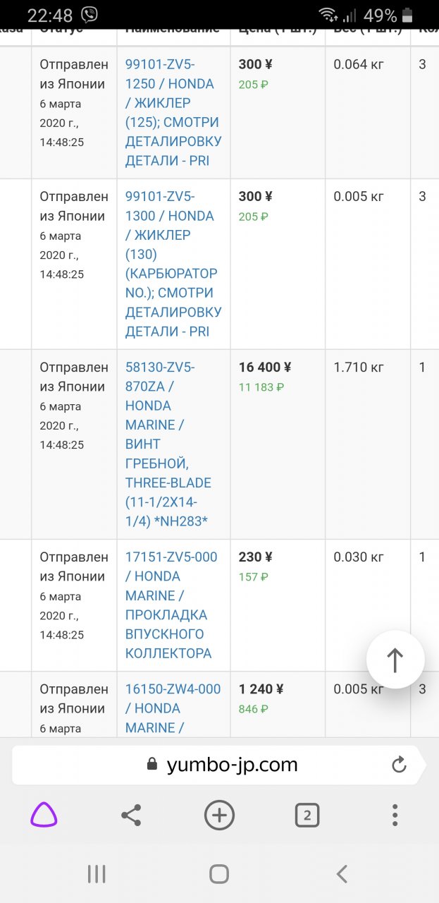

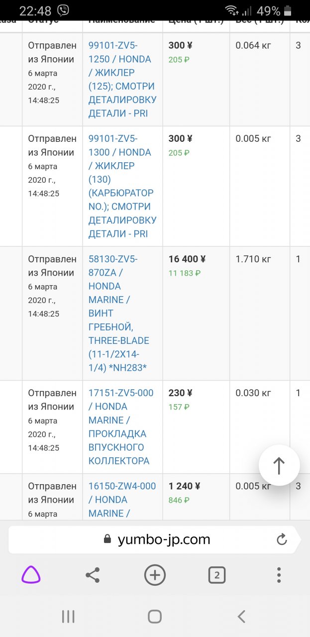

16 316
1 074
1 884
Тянет на оригинал. Цвет только не Хондовский.
Присылай мне, я на Х40 поставлю, лето погоняю..... И точно тебе скажу. :yahoo:
Так я скоро выеду, просто хотел спросить, если в ступицу вставить прут и по лопасти посатижами стукнуть , звон перелевается , если почту скинете ,сниму видос,и вышлю , так скажите точне что подсунули
16 316
1 074
А ты думаешь я знаю какая у меня почта? На ютуб залей и ссыль сюда скинь.
Ступицу в тиски зажми, а не прут вставляй. А стукни по лопасти.
Только зачем тебе это, наверняка бабосы отвалил уже как за хонду.
Спать потом плохо будешь.
Ставь на мотор и тапок в пол, хонда себя покажет сразу.

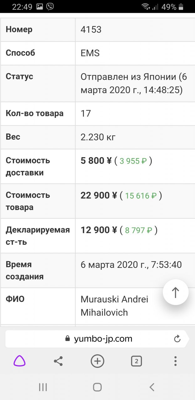

На ютуб неумею, я нерастроюсь, просто хотел ваше мнение, там что около 140 € в японии и плюс доставка 50€ , но всеравно дешевле чем в беларуси , на заказ у хонды
