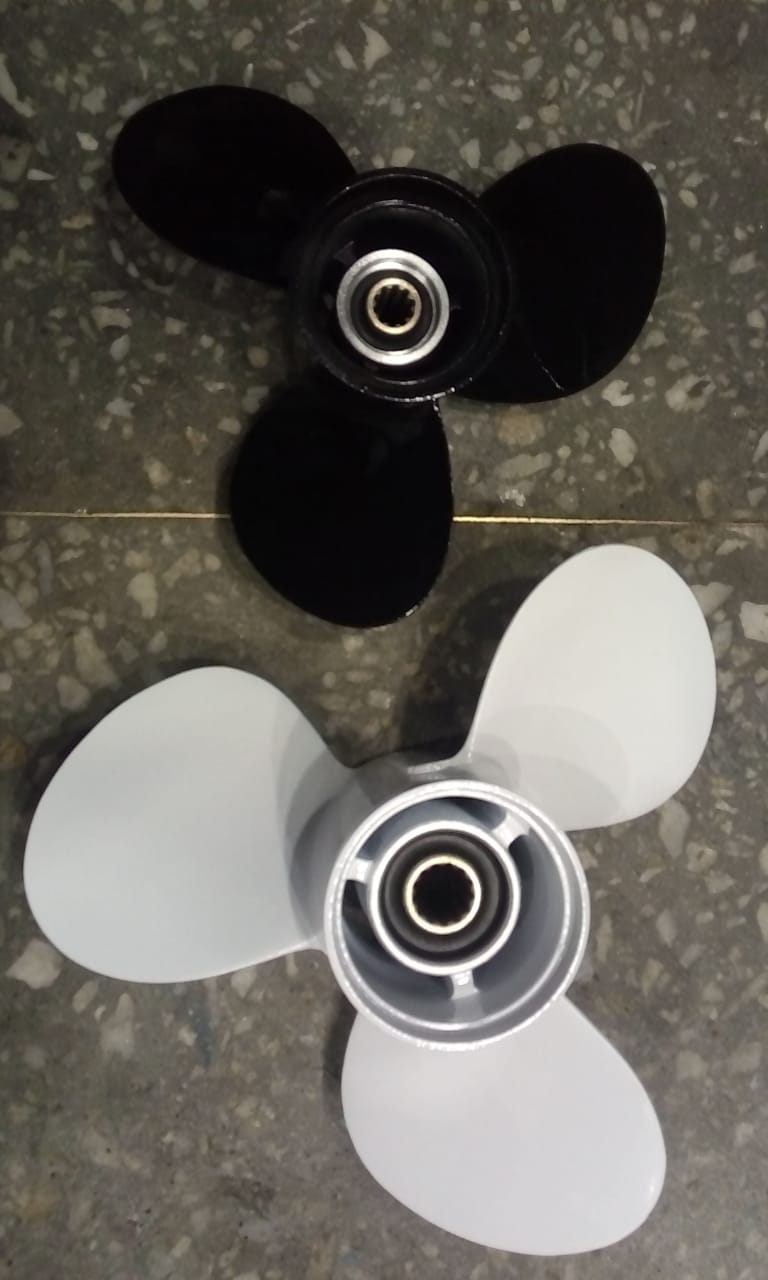

К стати, промерял лопости импортного винта "17" компании Ветус.
Лопасти имеют плоскость как доктор прописал.

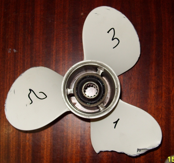

Пришли от Андрея два отреставрированных винта. Сказать, что отремонтированы отлично - ничего не сказать. Лучше новых, даже руками брать страшно, чтоб не поцарапать, видно своё отражение.
Огромное СПАСИБО от меня и другана моего. :snimau shlyapu:

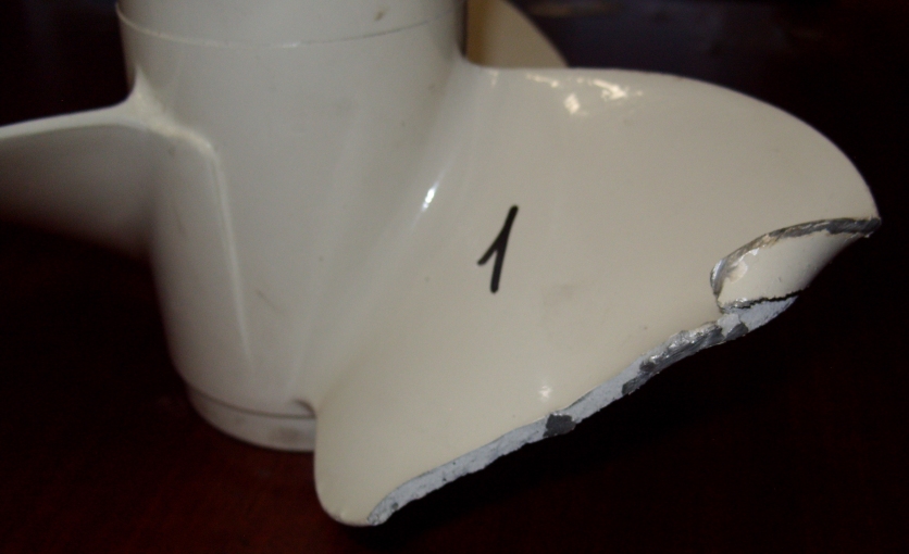

До ремонта выглядели так:

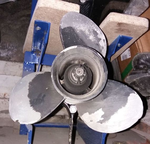

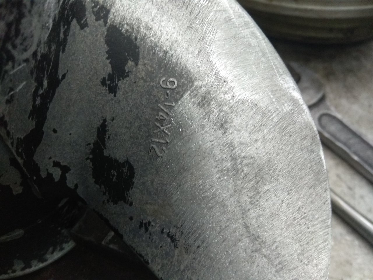

Извиняюсь на форуме впервые да и с инетом тундра . Имею кривоватый винт хонда 9.1/4х12 Вазьметесь поправить? И насколько шагов отличается от 10х8-1/4
все очень просто, в Вашем случае : первая цифра - диаметр винта , вторая - шаг винта.
9.1/4 - диаметр, 12 - шаг. в дюймах. он же 235 диаметр, 305 шаг в мм.
10- диаметр, 8.1/4 шаг, в дюймах. он же 254 диаметр, 209.55 шаг в мм

...Имею кривоватый винт хонда 9.1/4х12 И насколько шагов отличается от 10х8-1/4
винты отличаются:
диаметром 9.25" меньше 10" на 0.75" или на 1.9 см, и
шагом 12" больше 8.25" на 3.75" или на 95.25 мм.
1 винт меньше 2 по диаметру и больше по шагу. Шаг винта это расстояние которое пройдет винт в идеальной среде за один оборот.

винты отличаются:
диаметром 9.25" больше 8.25" на 1" или на 2.54 см, и
1 винт больше 2 по диаметру и шагу. Шаг винта это расстояние которое пройдет винт в идеальной среде за один оборот.

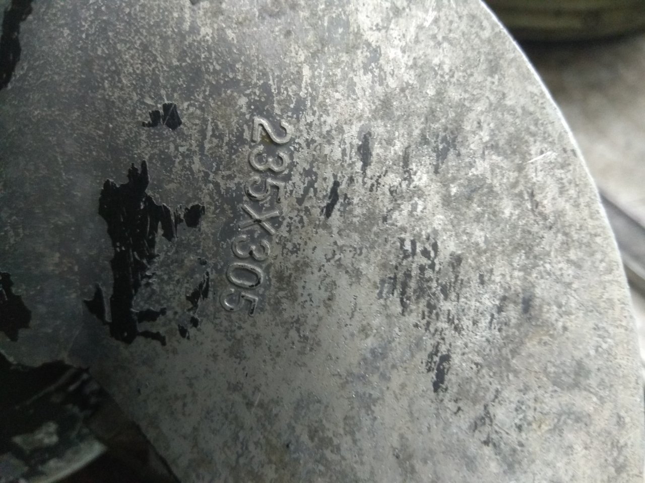

Всем привет. Это все понятно 1цифра это диаметр 2 шаг. Просто 235 как больше 254
согласен ошибся (не туда посмотрел) у 1 диаметр меньше а шаг больше. поправил.
