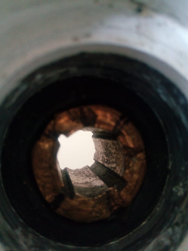

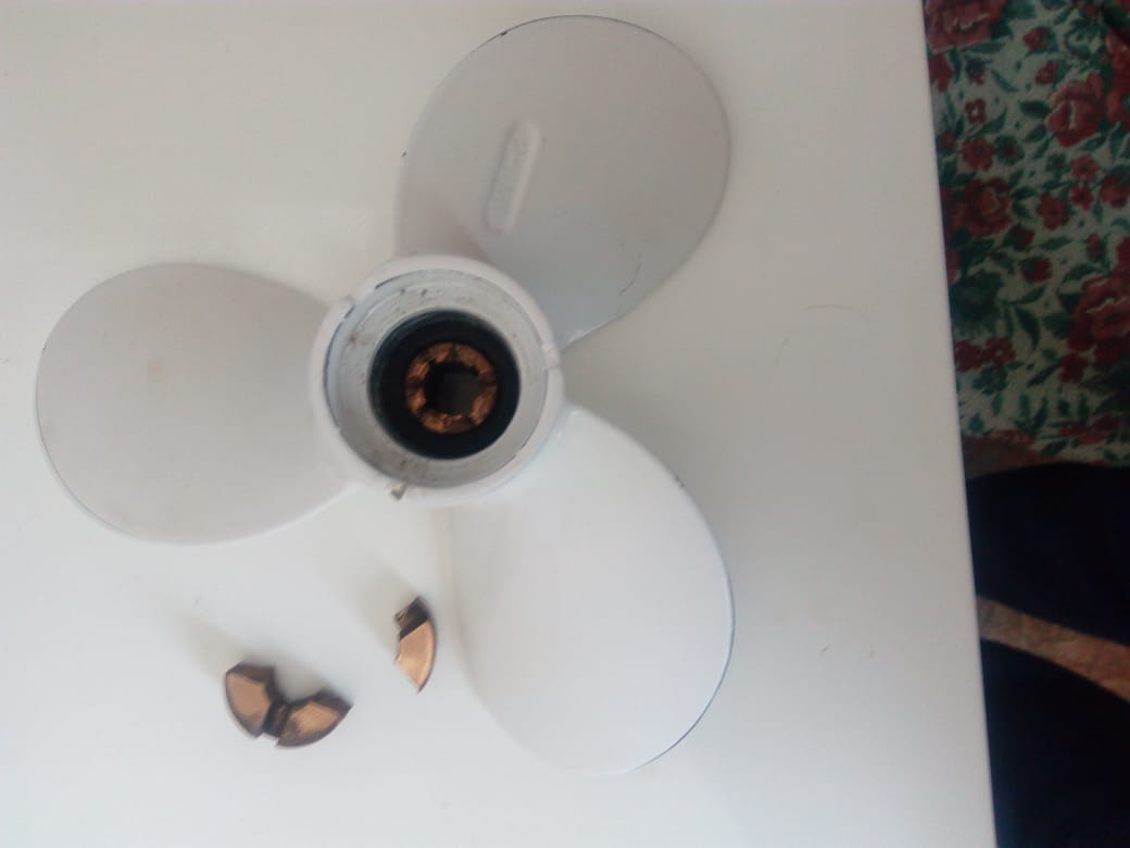

Здравствуйте. Такое реально отремонтировать? Разрушилась втулка. Мотор sea-pro t 9.8s
Втулку товарищ не может найти.
16 494
1 242

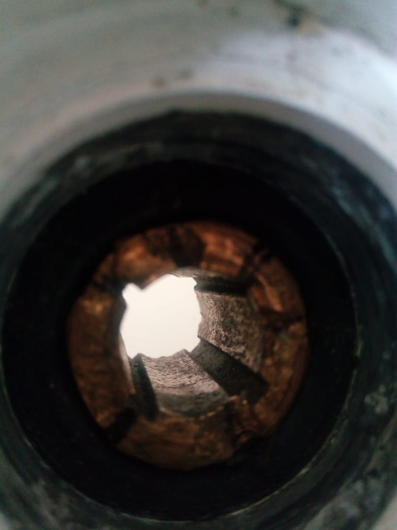

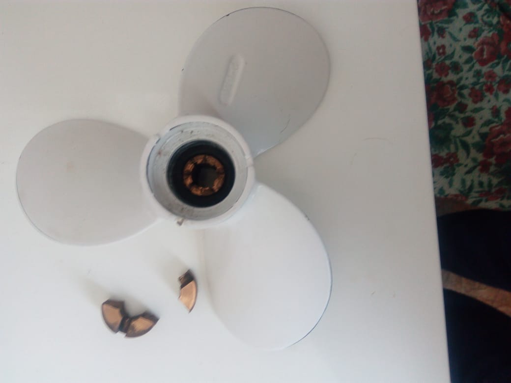

Посмотреть вложение 141527Посмотреть вложение 141528
Если честно , то по фоткам не понятно ...
Там резинка разрушилась ? По первой фотке видно , что латунная втулка очень сильно не по центу стоит , по второй фотке не могу ни чего понять .
Конкретно втулками , я занимался мало , приспособлений всяко разных не имею .
Если вам интересен ремонт своими силами , то вот тема https://forum.motorka.org/threads/9548/ практически все мои изыскания на тему втулок .
