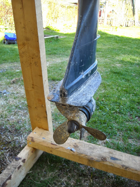

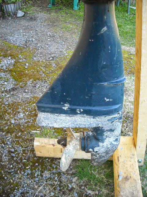

Андрей, у меня есть вопрос по винту на мою Тоху. Нет-нет, не касаемо ремонта, это как будет - так и будет.
Просто в любом случае надо покупать запасной винт на нее, а я понятия не имею, какой он должен быть.
Ты ведь его держал в руках, может быть подскажешь, от какого мотора мне винт подойдет из числа тех, которые сейчас можно найти в продаже? А то на свой антиквариат я не смог даже каталога найти... :unknown:
На буржуйском форуме тоже никто не может посоветовать. Только фото есть оригинального винта.

Может проще найти подходящий винт с такой же втулкой ? А лопасти то можно хоть какие и на любой шаг сделать .

Да сделать-то я сам не смогу, только Андрей сможет. Все-таки надеюсь, что мотор не уникальный, и сейчас есть какие-нибудь аналоги.
Если Андрей скажет параметры моего винта, я смогу поискать по ним. Сейчас просто не знаю, что искать.
Таких мелких винтов мне попадается очень мало , тут же ещё и выхлоп через хобот , я не через ступицу .
И ещё гребной вал большого диаметра для такого мелкого винта .
Ну на вскидку .... нужен какой то мелкий винт от 3- 4 л\с , и рассверлить ему дырку под вал . Попадётся что то похожее , напишу .
Шаг могу сказать сейчас , .... он меньше седьмого по факту был , винт много раз гнули , точнее сказать сложно . Это явно мало для пятёрки .
Диаметр сегодня замерю .
На винте странная маркировка A-S . , поисковик ничего не дал .

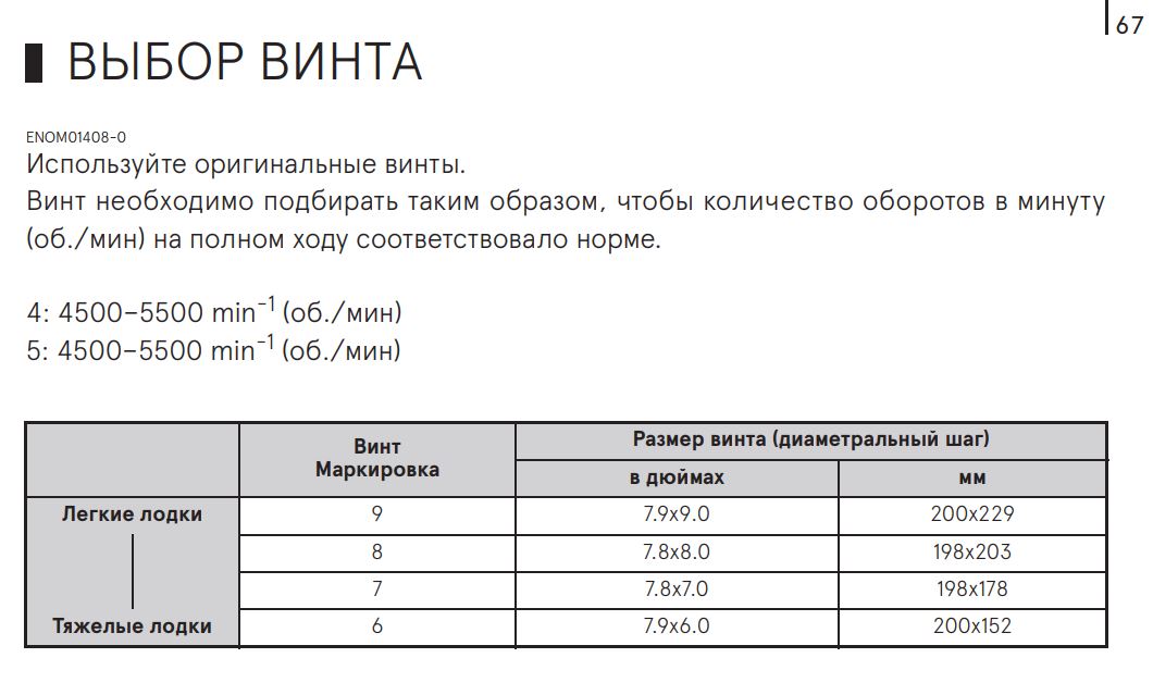

Если это чем-то поможет, вот из мануала от чуть более нового мотора (с выхлопом через винт) 5В.

Диаметр у вашего винта 7,5 , шаг скорее всего 6,5 был , по крайней мере такой он возле самой ступицы , но там уже зализи мешают точно замерить , а выше зализей винт точно правили и не один раз .
Тогда ближайший из этой таблицы получается 7 шаг с диаметром 7,8 по-видимому.
