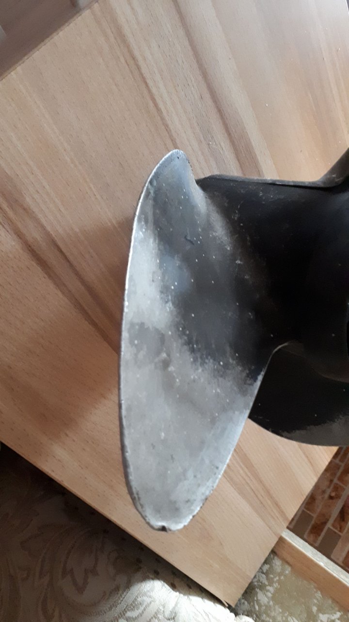

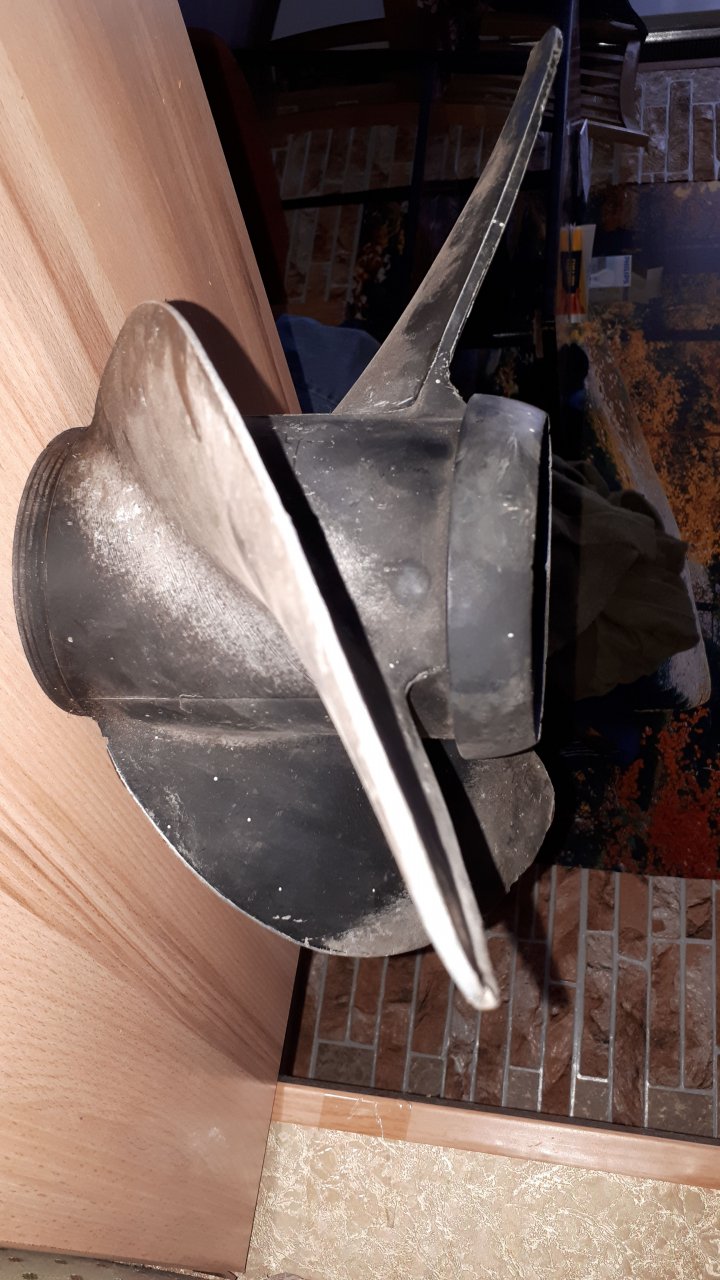

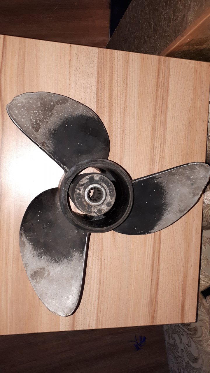

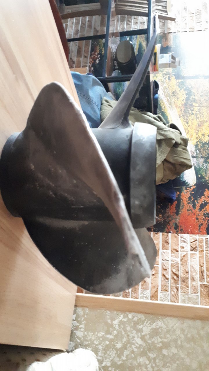

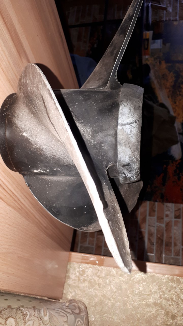

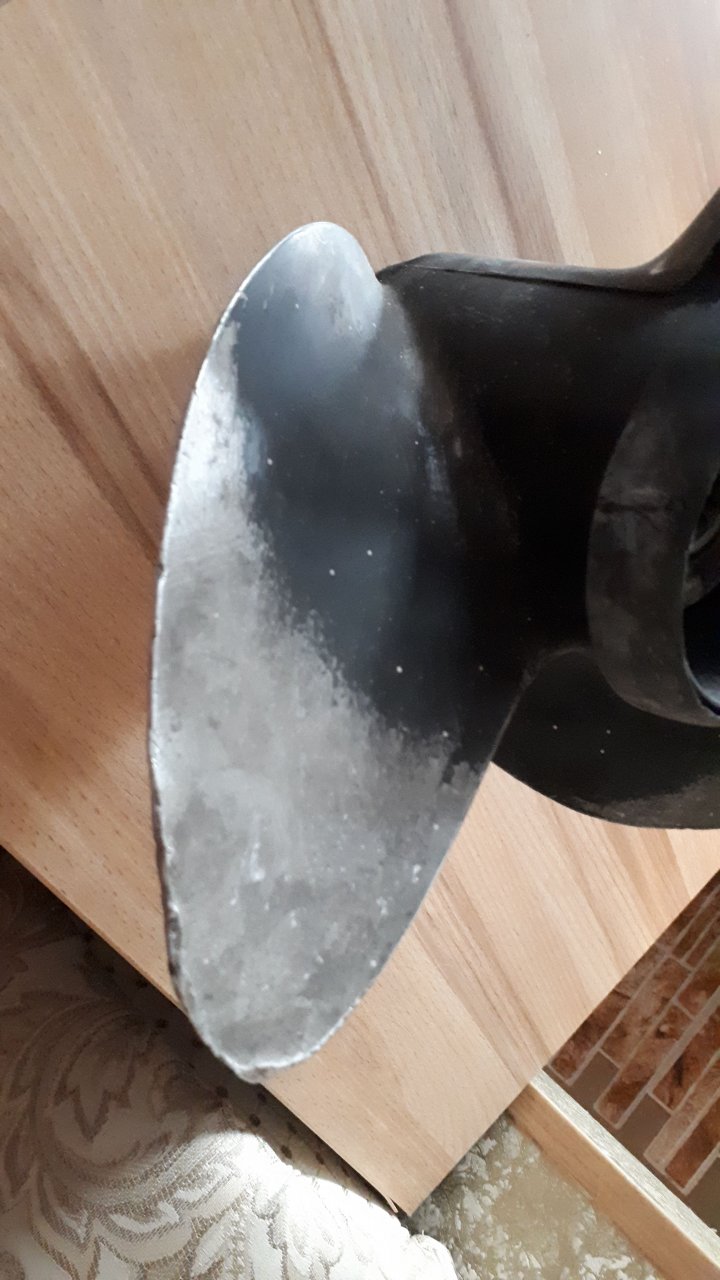

Пришло время и мне обратиться за помощью к Андрею.

Дмитрий , Avrely , а шаг и диаметр твоему винту оставить как есть ? Маркировки на нём нет , я намерил диаметр - 7,5 " , шаг - 6,5 " , то есть он 7,5 х 6,5 был при рождении . Если ошибаюсь (винт старый и битый) , хотя маловероятно , то не больше чем на 1/8 дюйма .
Хотел показать чего с ним сделал , лучше потом всё сразу покажу .
Надеюсь время пока терпит , у меня под эти винты оснастка оказывается не подходит , попутно с ремонтом её изготавливаю на будущие ремонты - всё равно нужна будет , ну как обычно , то латуньку ждал пока привезут , то фрезеровщик бухал и т.д.

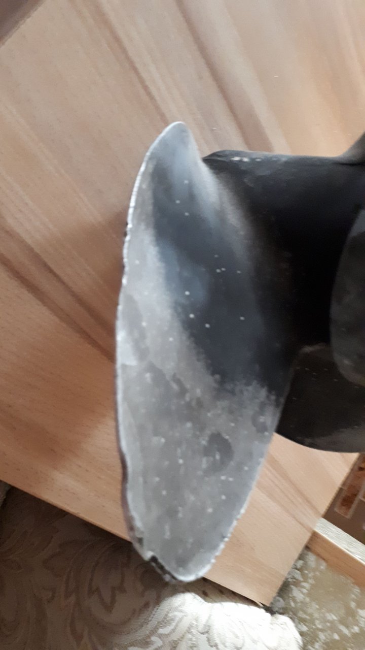

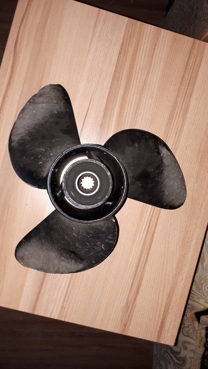

Немного не в тему, но подскажите пожалуйста, стоит ли взять такой винт , или оно нахрен не надо?
Имею ввиду его рабочие качества. 146861
Имею ввиду его рабочие качества. Посмотреть вложение 146861
Если на фото внимательно посмотреть то винт ни как не новый , крашеный хреново и раковины на лопасти
Вряд ли он ровный.
Вряд ли он ровный.
Да и хрен с ним, мне интересно его рабочие качества.

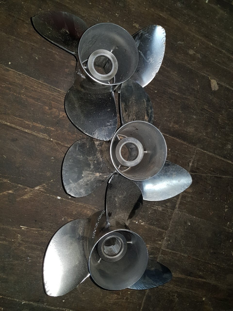

Приветствую. Вновь прибыл и соответственно много вопросов.
Подбираю винт на Suzuki 20.
  1. У стальных винтов солерс те же проблемы с геометрией лопастей?
  2. 4-х лопасной винт меньше вибраций? Как подобрать теоретически?
  3. Как выбрать винт который не зацепляет траву. На Мерке 15 катался с товарищем, вообще песня.
27 614
2 439
Стальные по геометрии в основном лучше. На сталь солас я не слышал жалоб.
Чем больше лопастей, тем лучше баланс винта.
