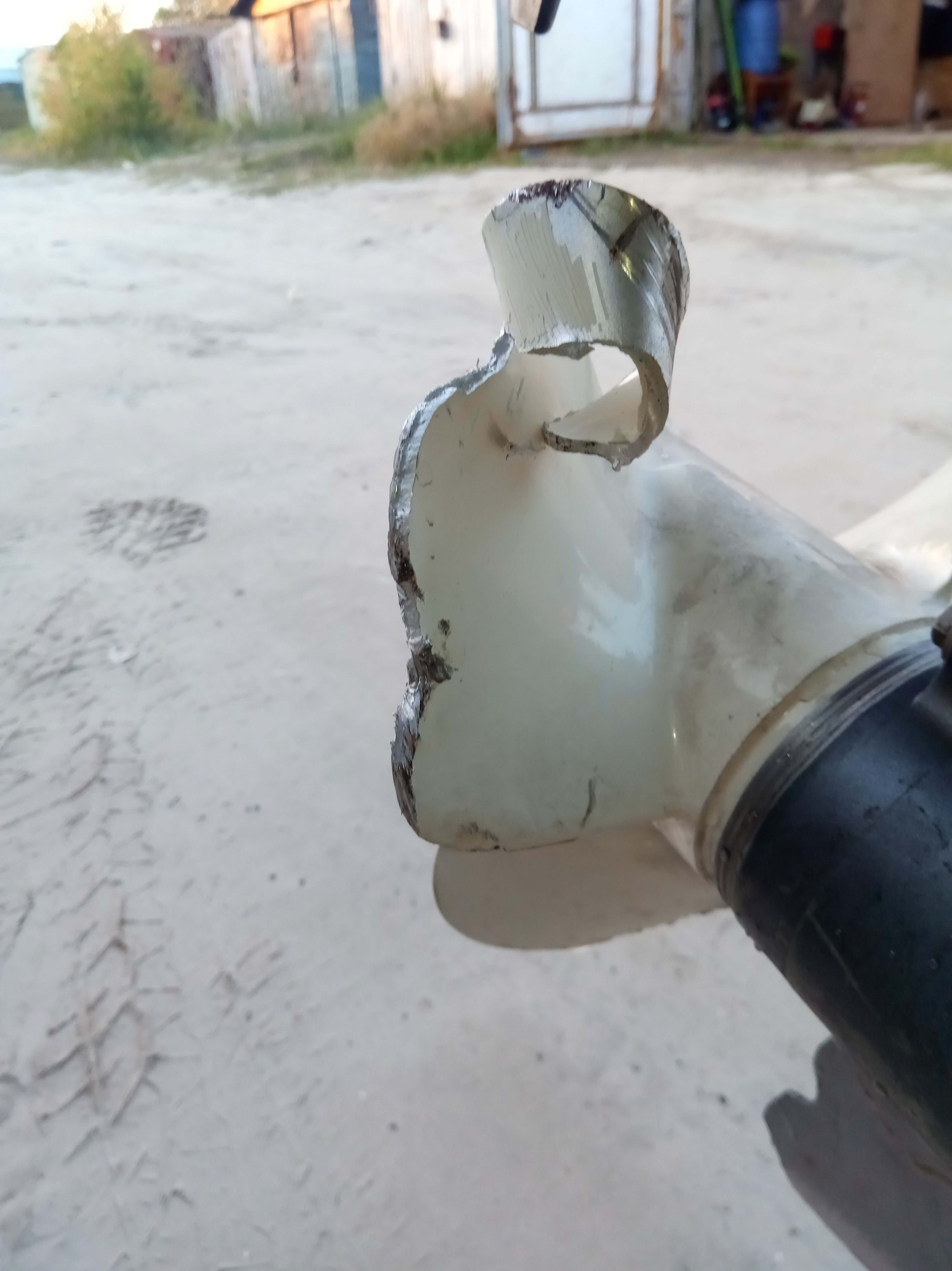

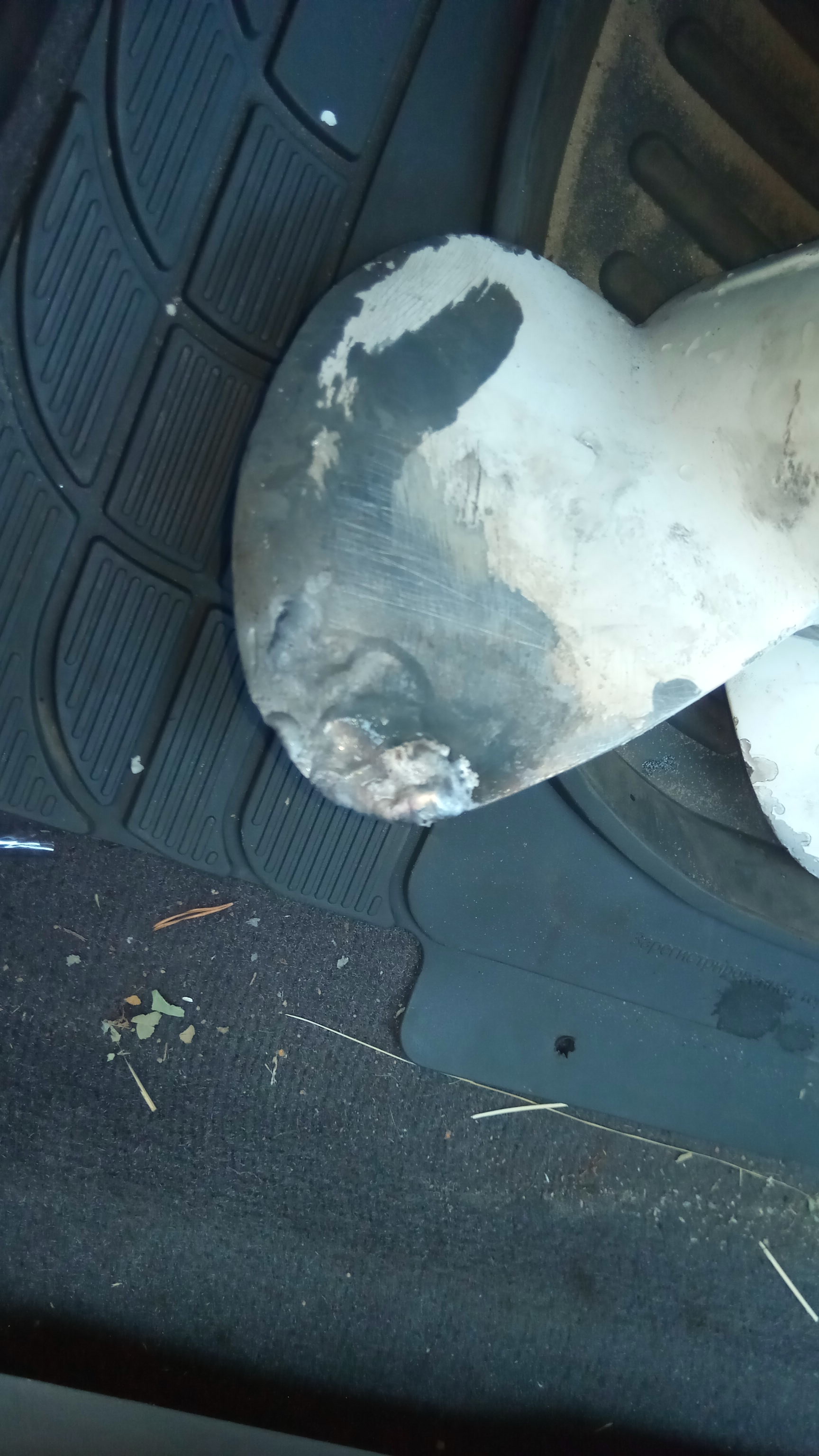

Удар был мощный, поймал топляк, на этом винте ещё км 70-80 отматал. Надо выправить и сезон доездить.
16 453
1 181
И правда мощно .
Тут все настройки в хлам на всех лопастях , ориентироваться хотя бы примерно не по чему , без шаговой горки , даже примерно не попадёшь в размер . . . То есть греть ничего не надо , стучи на холодную , отвалиться не отвалится , потом капни аргоном на трещины , что бы дальше не ползли ( трещины на алюминии не засверливают ... так вари , " постоянную составляющую" на аппарате побольше в минус загони и вари , обязательно с двух сторон .) , сезон докатаешь , если вибрация не сильно напрягать будет .

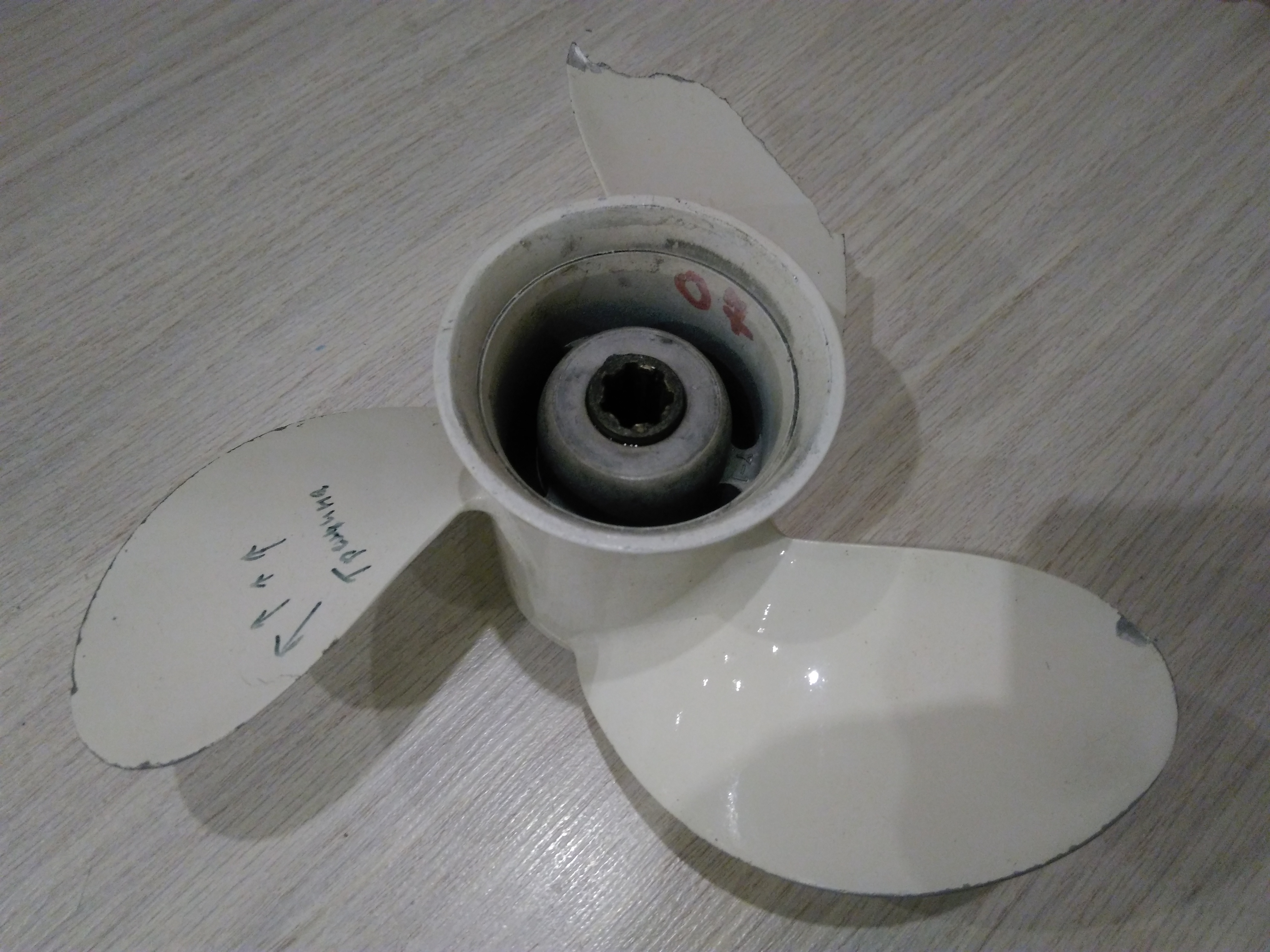

Добрый день! Лодка Аэро Победа 390. Мотор Мерк 15, он же Тоха 18. Раздушил, отрегулировал. На оригинальном блек максе 11.5 шага скорость 37 км/ч. Обороты 4800. Данный винт на предыдущей лодке Победа 350 давал 54 км/ч при 5400 оборотов в одного и 44 км/4 вдвоем при 5000 оборотов. При пересчете по формуле реальный шаг более 12 получается. Вопрос такой - можно ли перегнуть оригинальный Мерковский с серповидными лопастями 9го шага в 10.5 или честный 11 шаг? У корня лопасти большого шага, к концам уходят в минус....
16 453
1 181

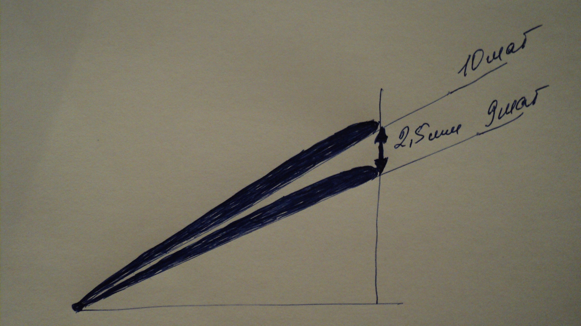

Да . 9 шаг можно перегнуть на любой шаг с 9,1 по 11 шаг., в буквальном смысле 9,6 , 10,3 10,9 и т.д. если конечно нужна такая точность ( до десятых долей ) , могу перегнуть и на 12 шаг - но при таком сильном перегибе будет заметен подлом лопасти и примерно 1/5 часть лопасти возле ступицы работать не будет ( такая особенность есть при сильном перегибе ). , мне никакой разницы нет в какой именно шаг перегнуть винт.
Вы наверное хотели сказать не шаг , а винтовые линии возле ступицы имеют бОльший угол подъёма , чем на концах лопасти .Так и должно быть ! тут всё правильно .
На самом деле , ни ВЫ , ни я ,не сможем " на глаз " ( без специальных приспособлений ) определить изменение шага по лопасти . Потому как шаг - это не угол , шаг - это расстояние .
Ну например , если измерять шаг на ширине лопасти , то 9 шаг от 10 шага отличается ( примерно , зависит от ширины лопасти ) всего навсего на 2,5 миллиметра .А так , как точка отсчёта на реальном винте нигде не обозначена глаз неспособен заметить разницу в 2,5 мм на объёмной фигуре .

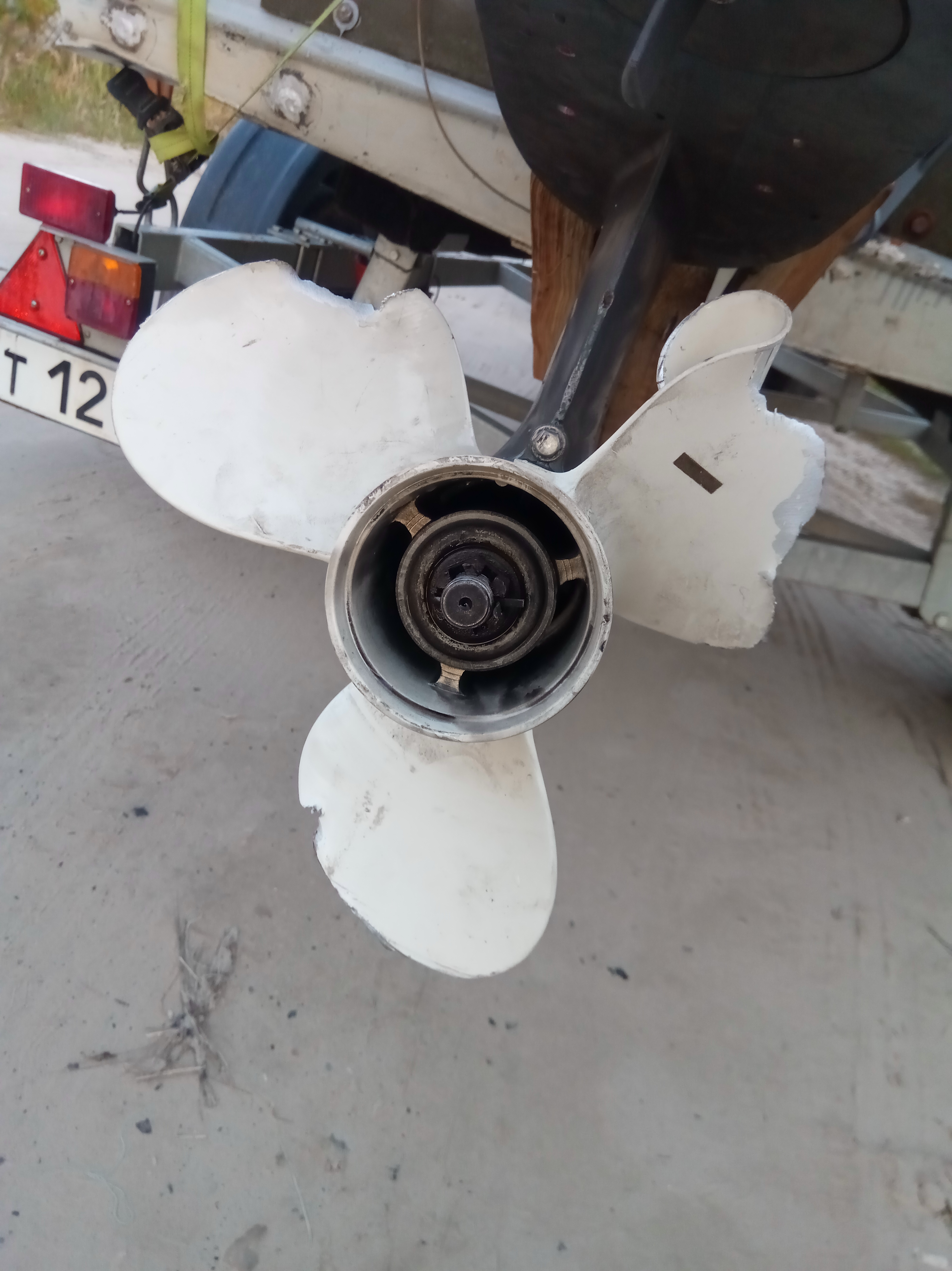

Что за невезуха, третий винт за сезон, причем совсем новый, второй его выход только, прямо в городе, обкатал лодочку называется , зимой к Андрею со всеми остальными винтами на ремонт поедет.
16 453
1 181
Дык бобров расплодилось как грязи , они и грызут поди .
Смех - смехом , но на тролинге они уже просто оборзели .Реально вплотную к винту подплывает и злой такой , того и гляди укусит за винт , это всё средь бела дня . Потом , сволочь сбоку подплывает и я уверен , что намеренно брызгается своим хвостом шлёпая по воде . А в темноте не хило так вздрагиваешь от неожиданного душа холодной воды .
Вот помню в девяностых , когда бобровая шапка стоила 100 долларов , этих тварей было 4 штуки на 20 км реки и каждого я в лицо знал лично , потому как охотился на них .
Шум в кино - это земснаряд напротив работает ....по фиг этой скАтине ....

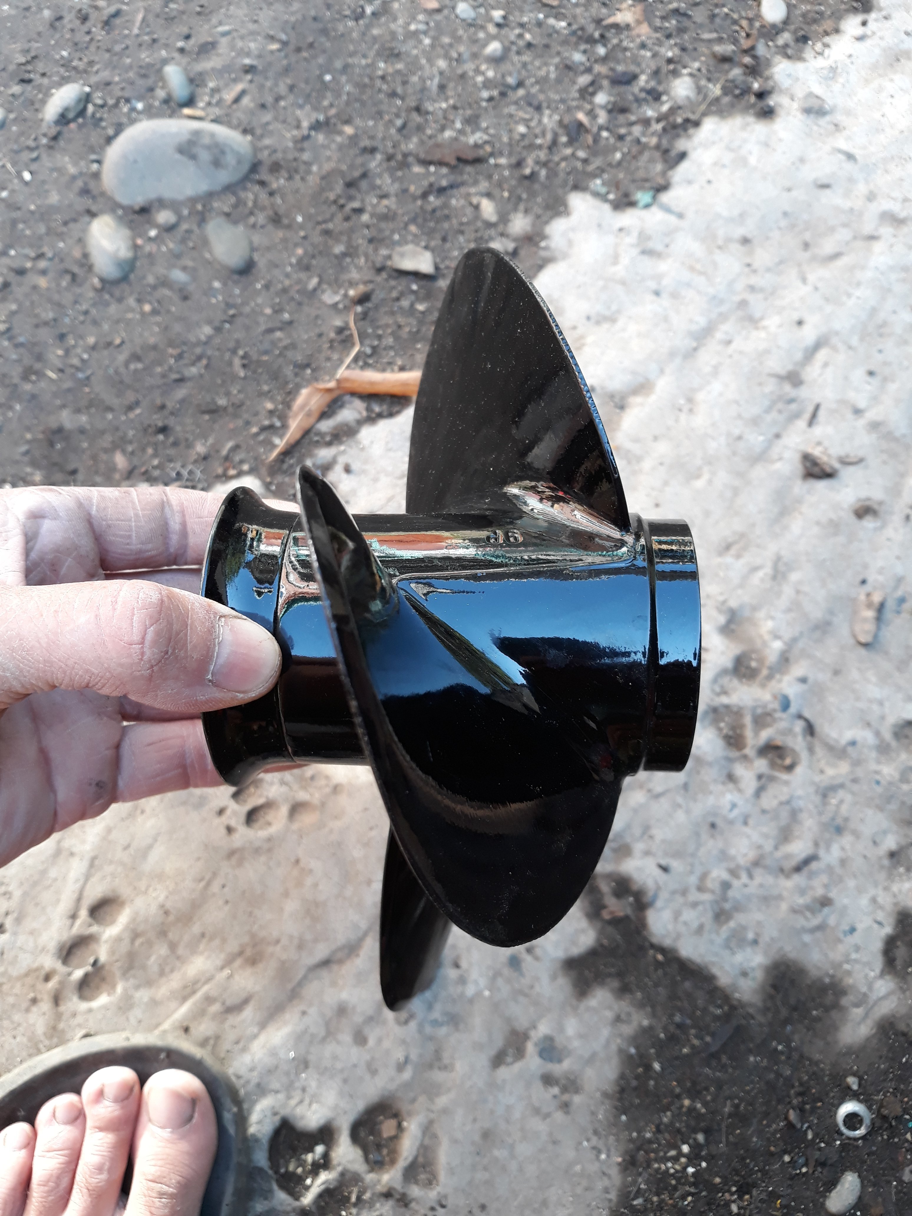

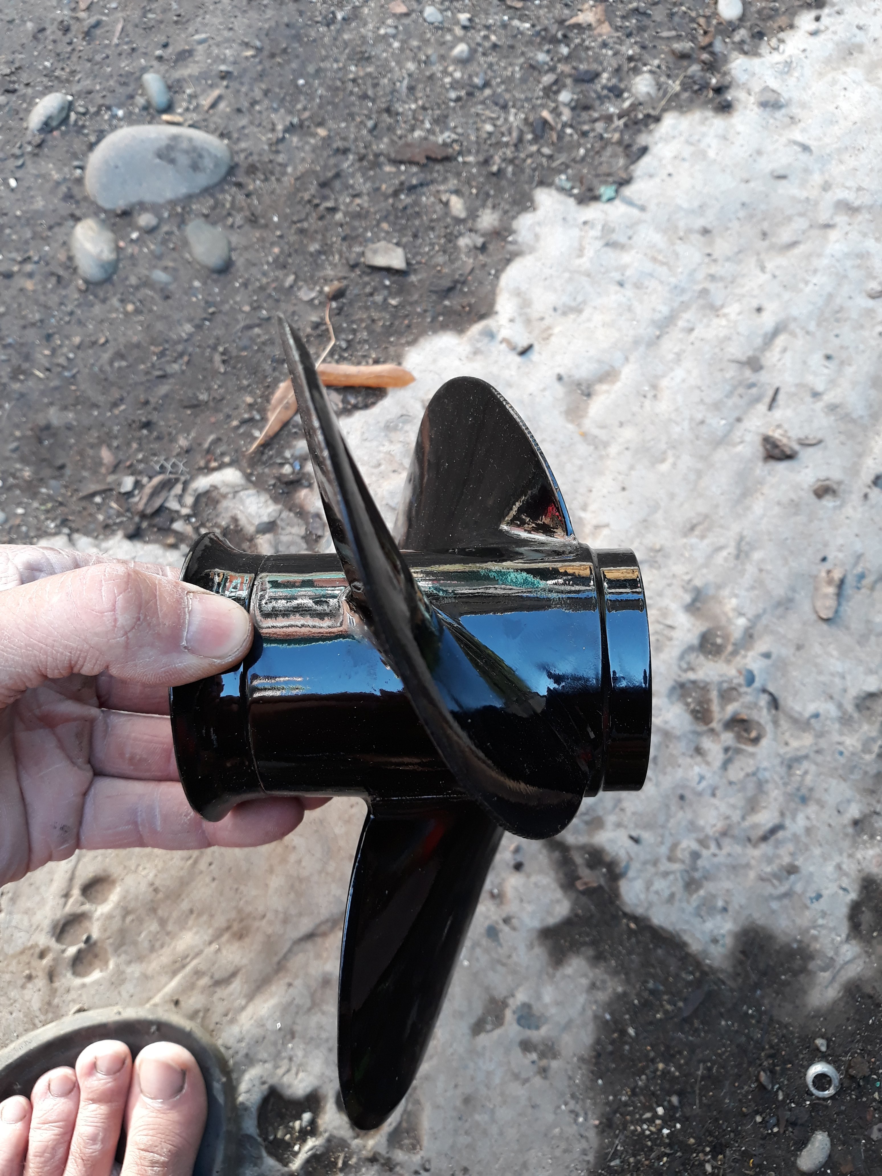

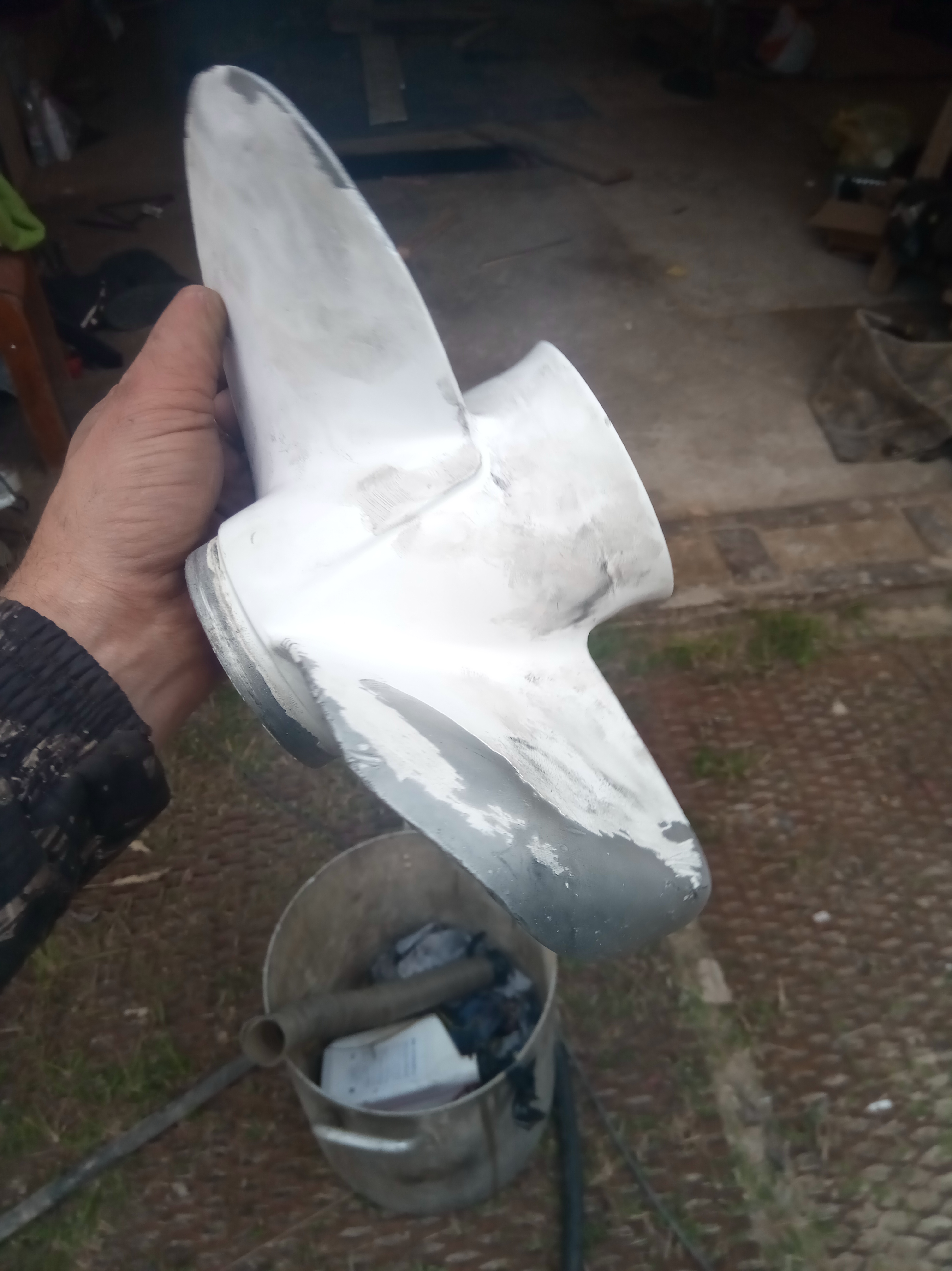

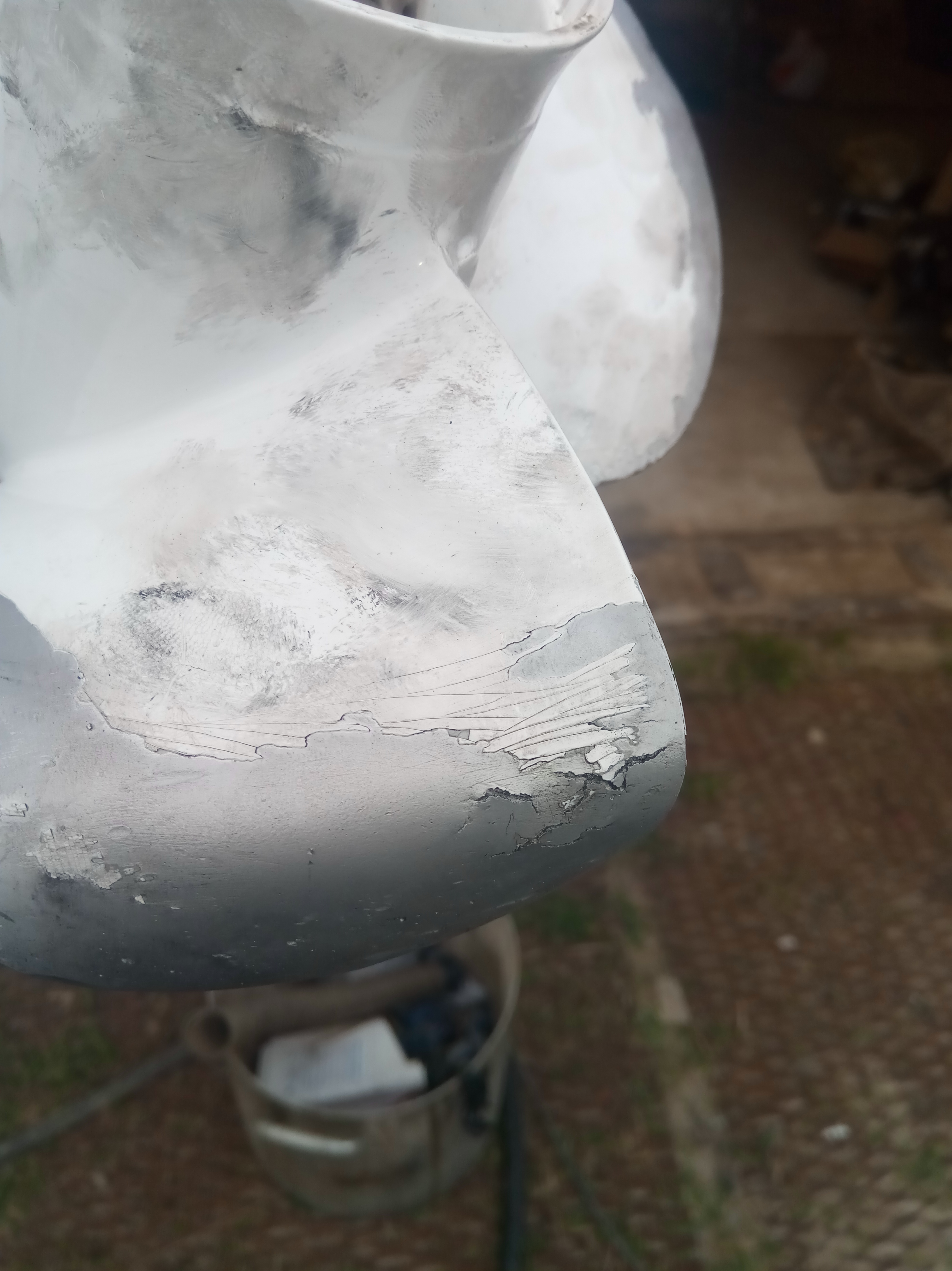

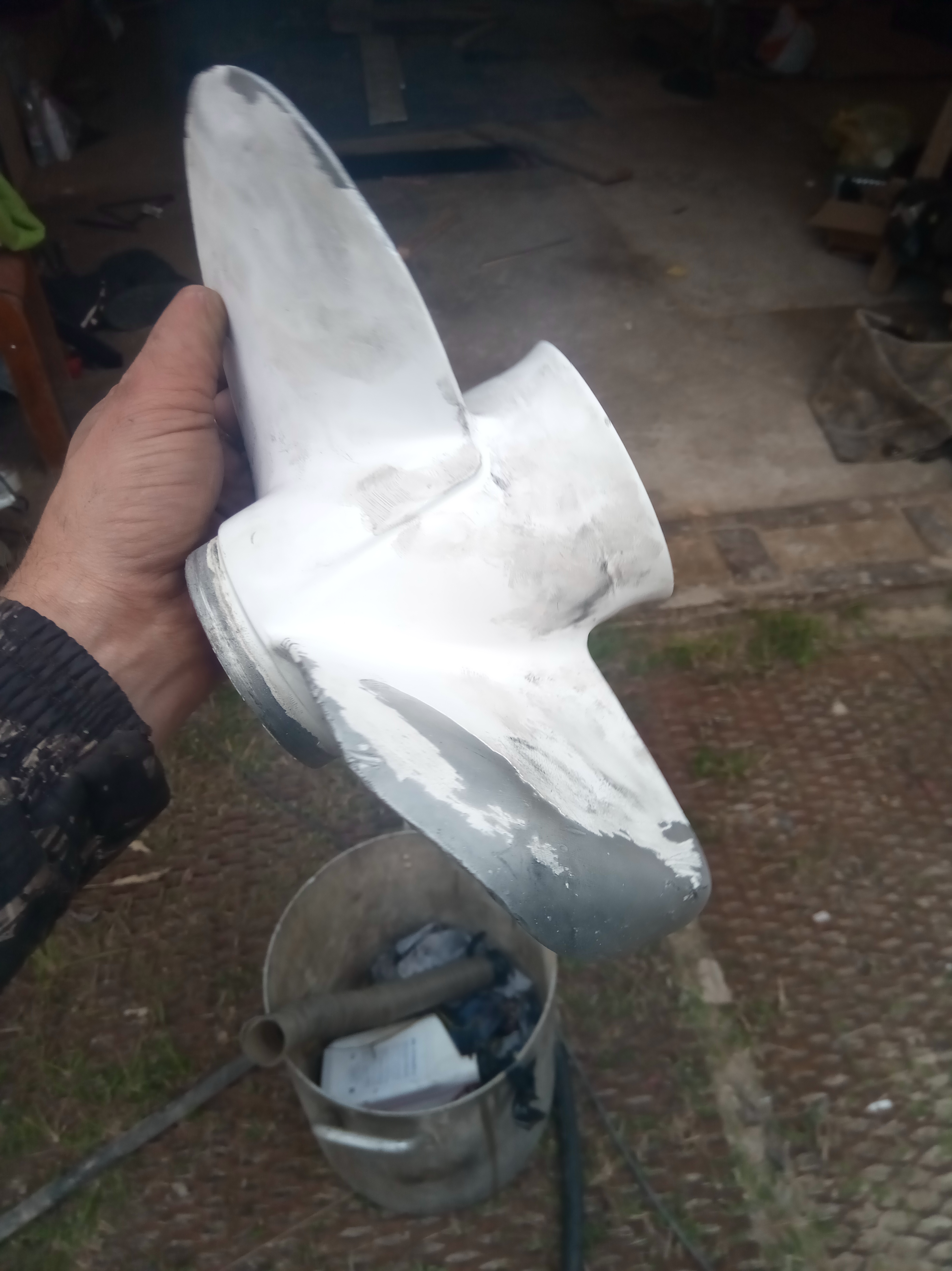

Восстановил предыдущий винт, осталось обработать.

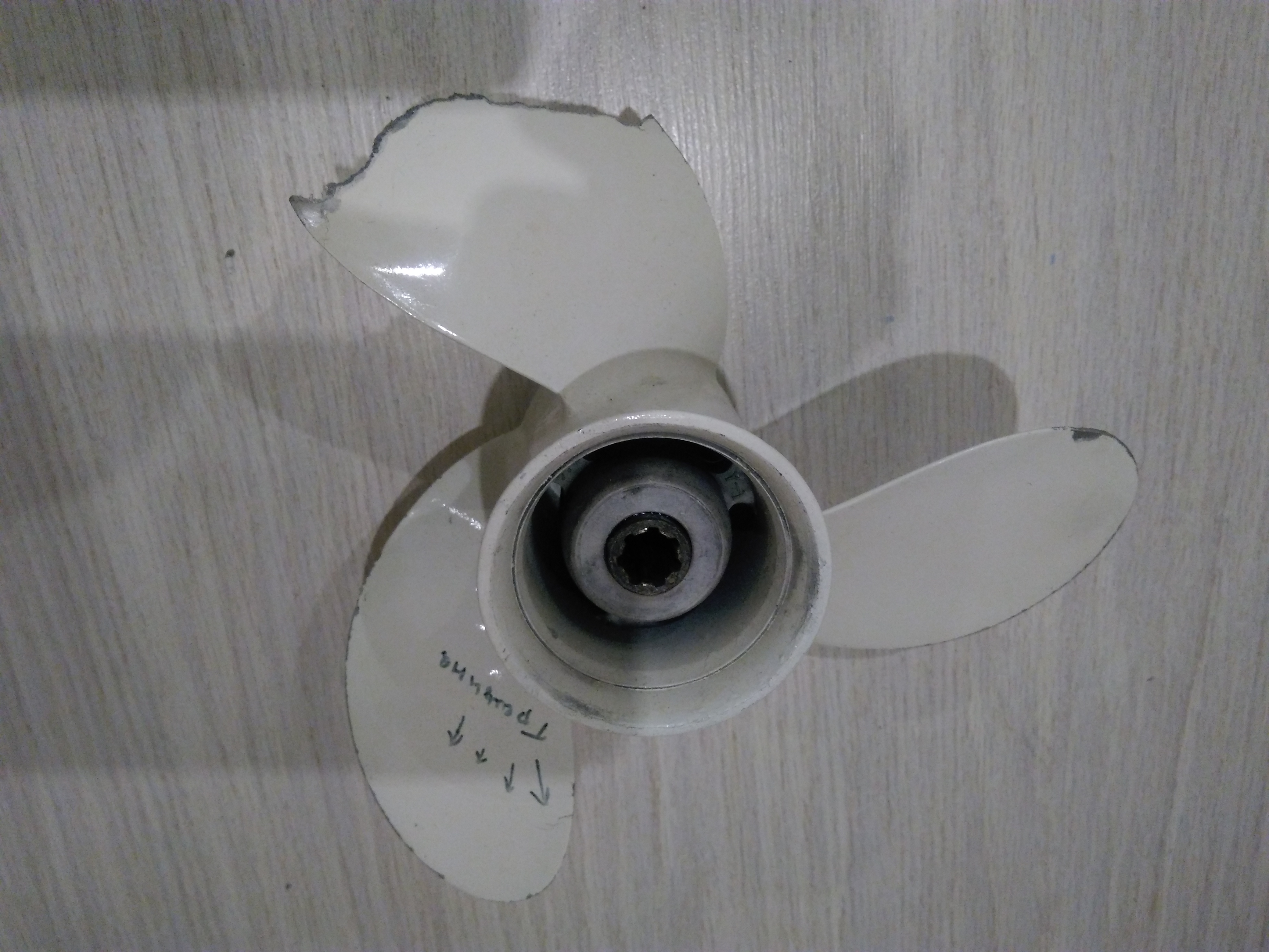

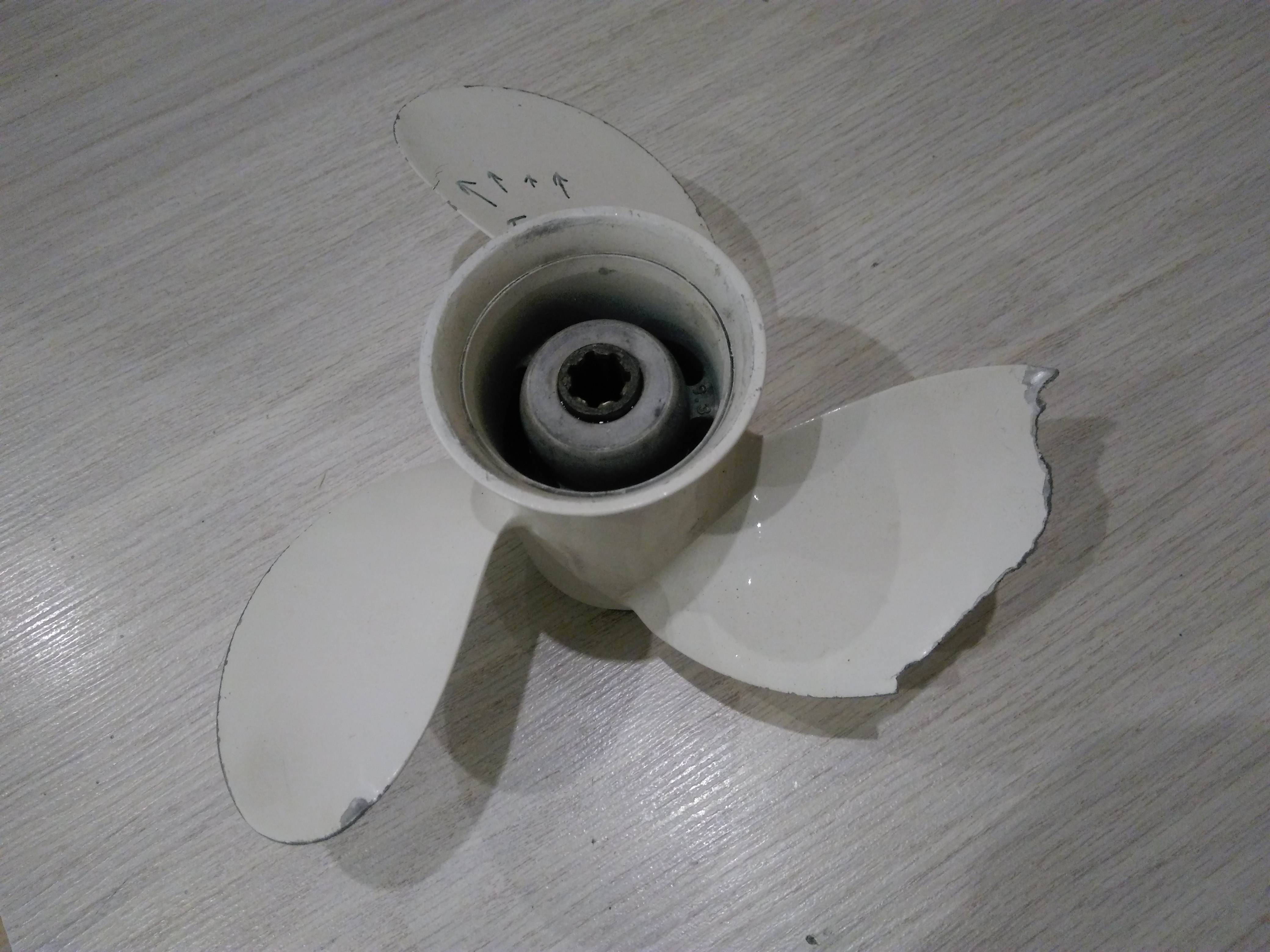

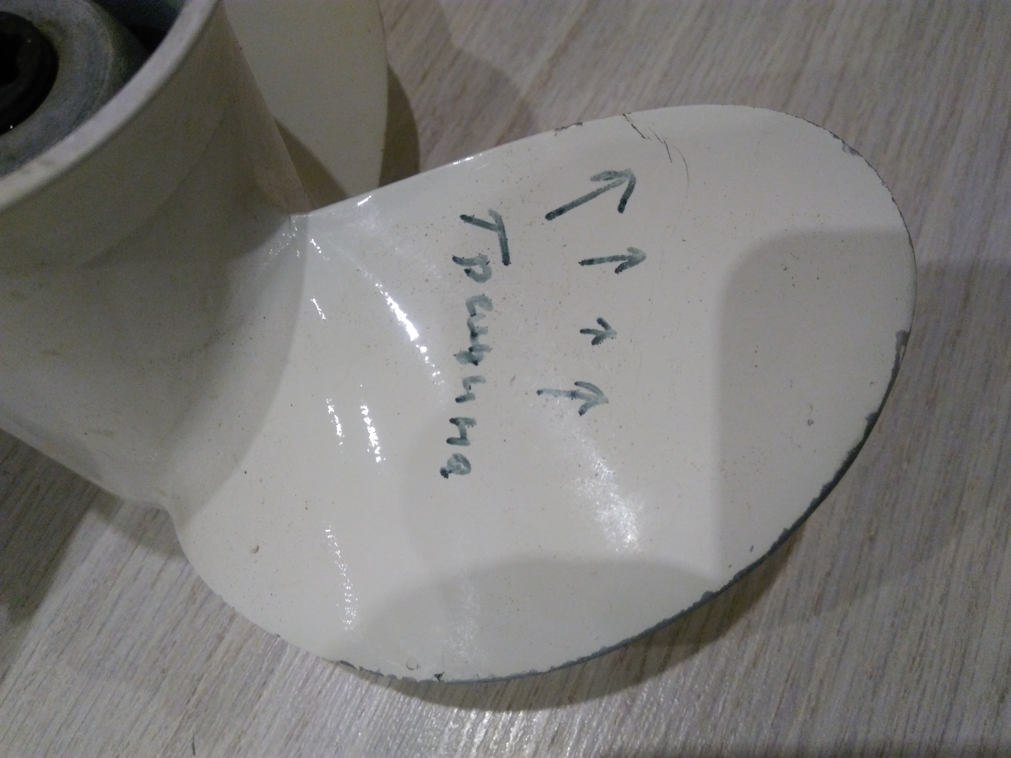

Андрей (Адмирал ) , сегодня поставил на я 9,9 4 т винт оригинал перегнутый Вами на 8 шаг с 91/4 и измененный шаг откидки .
Поставил после такого же винта перегнутого и ремонтированного Алмаем так же в 8 шаг с 91/4 , но шаг откидки заводской ..
На вашем вдвоём с сыном 6000-6120 об/мин , на Алмая в одного меня 5750-5800 об/мин .
Если можно отправлю чуть позже винт который делал Алмай на перегиб и изменение шага откидки и шага ...на 8,5 ? 15383317524331435650292.jpg1538331901078-18124722.jpg1538331931976-429017931.jpg1538331959977-798086480.jpg

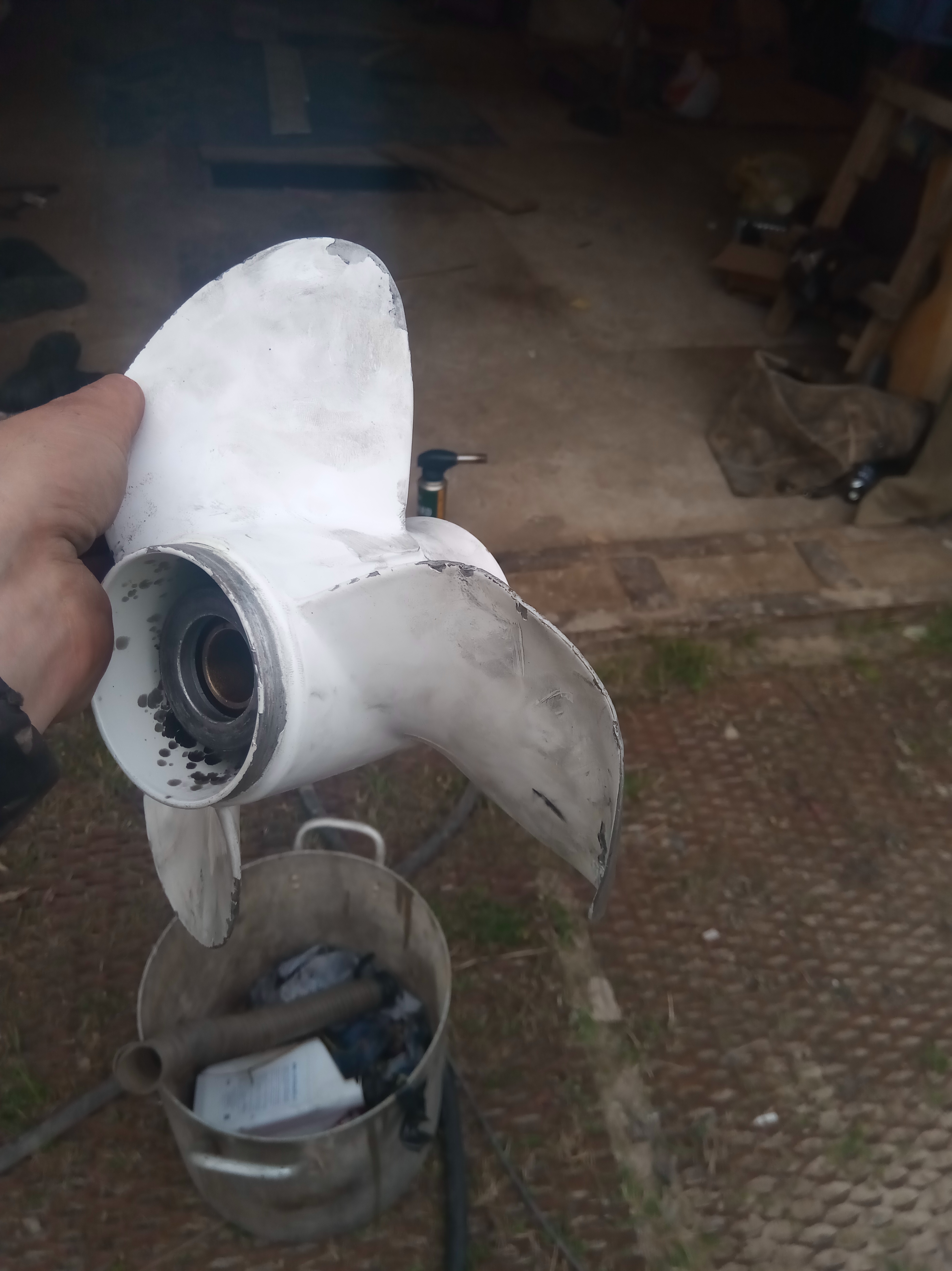

8,5 шаг или 9 тый лучше ? Солас ещё винт отправлю , убил на мелкоречке на другой лодке ( типа карбас ) и не успел на этой лодке скорость и обороты посмотреть .
