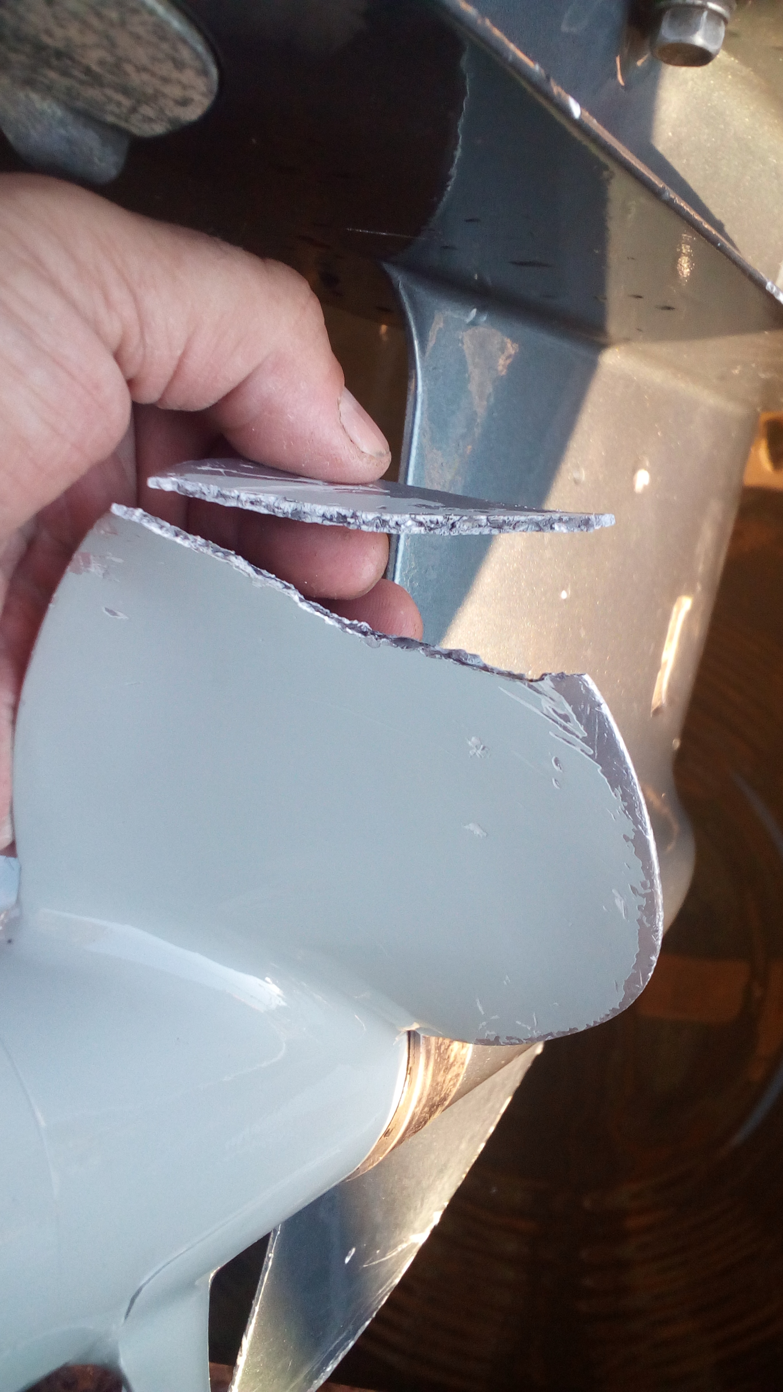

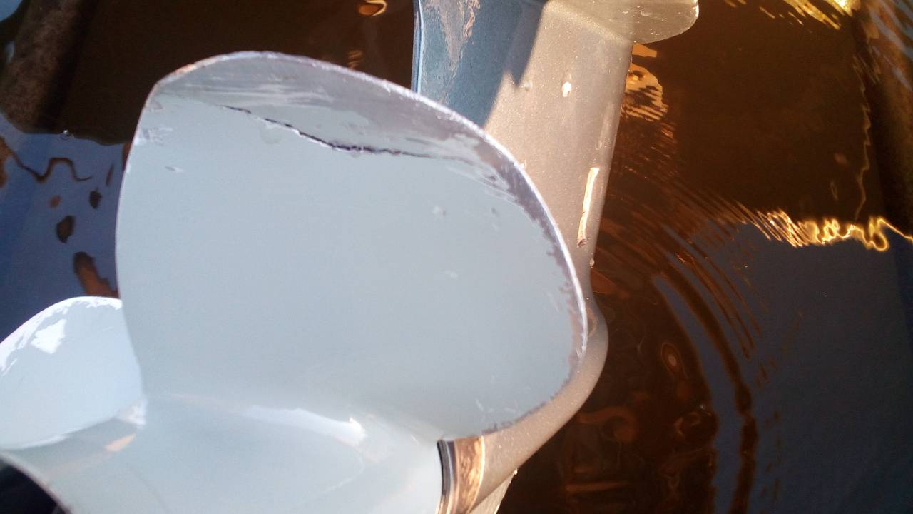

Нашёл я видио ремонта этих винтов , лопасть отломилась не по сварке , видимо проглядел я трещину , трещин было много , это я помню , но все они были радиальные , отломилось поперёк лопасти , обычно это бывает по пузырькам воздуха внутри лопасти , т. е . по дефекту литья .
Ну как бы мне самому интересно , опыт дорогого стоит . Выяснять по моей вине отломилось или нет конечно же не буду . Пришлите мне этот винт за мой счёт , я его восстановлю бесплатно .
А корысть у меня простая , ... хочу знать как находить такие косяки ещё при ремонте .
Отдам ребятам в лабораторию , пусть посветят его на трещины и швы мои как себя чувствуют через год тоже узнаю .
Присылайте .

На видео чёрный винт, там как раз была лопасть надломана в этом месте.

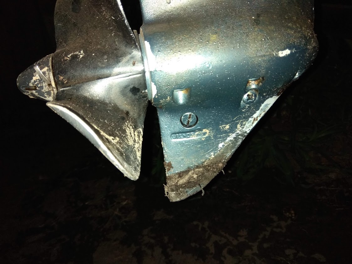

.после небольшого букса по песку произошла вот такая фиговина с винтом после ремонта
Удивительно, как после букса по песку удалось осколок найти\ подобрать, повезло или ....., как было дело?

Я уже понял как это произошло ..... повторил всё тоже самое , что делал с этим загибом лопасти и получил такой же надлом .
Бл... век живи и век учись ....делов то на минуту было !!!!
Нужно было не косметически " поряпины " на загибе переплавить , а тупо насквозь пробить этот загиб лопасти . С толку сбило то , что сварка не показала сквозную трещину , её там и не было , были поряпины с двух сторон .. Приедет винт ещё раз посмотрю , но скорее всего дело было так .

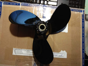

Delonge , вот ваш винт в процессе и в готовом виде ....

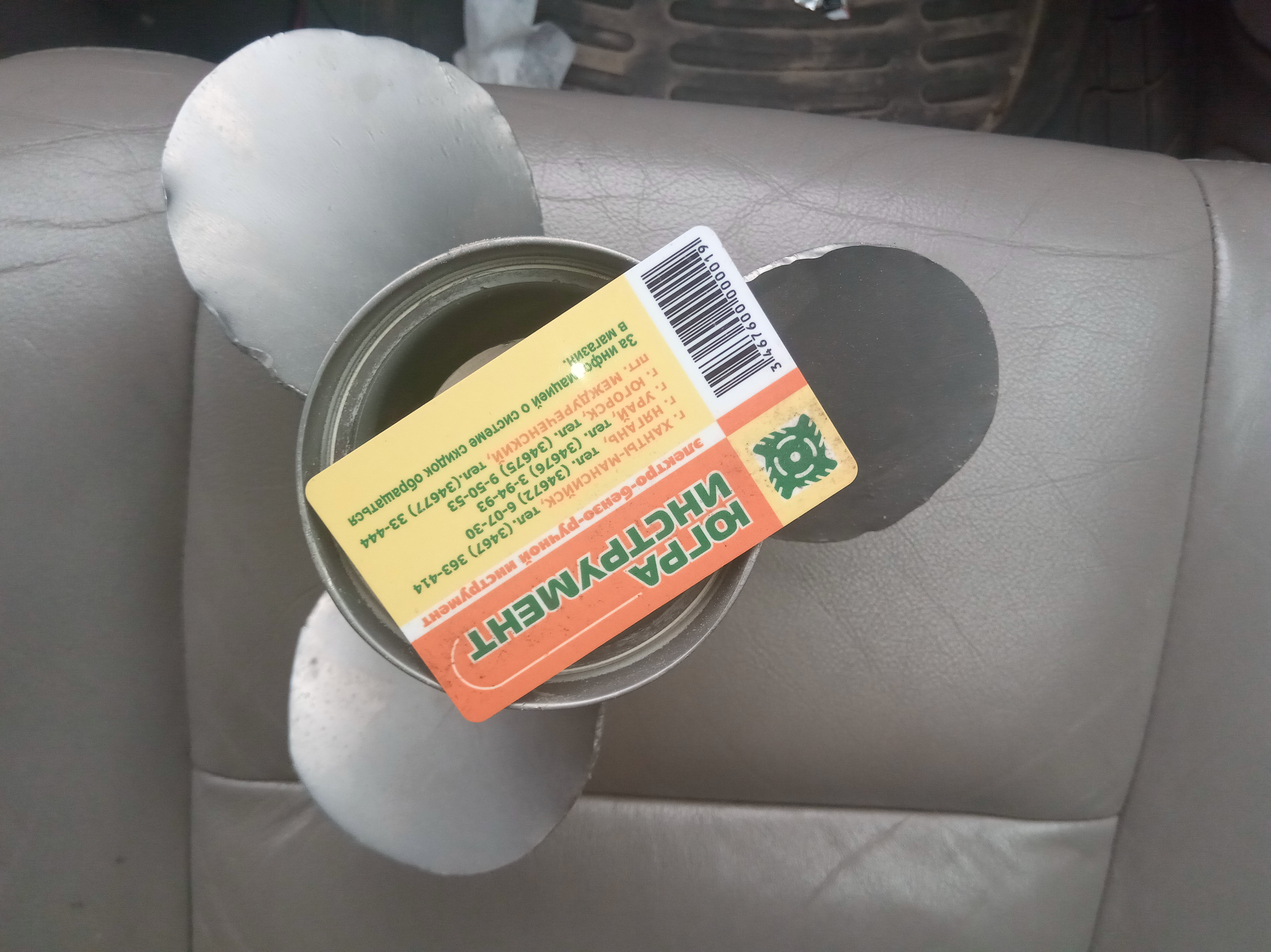

На таком винте (запасной, пока другой в ремонте) смогу на глиссер встать? Лопастей 2/3 где то осталось!

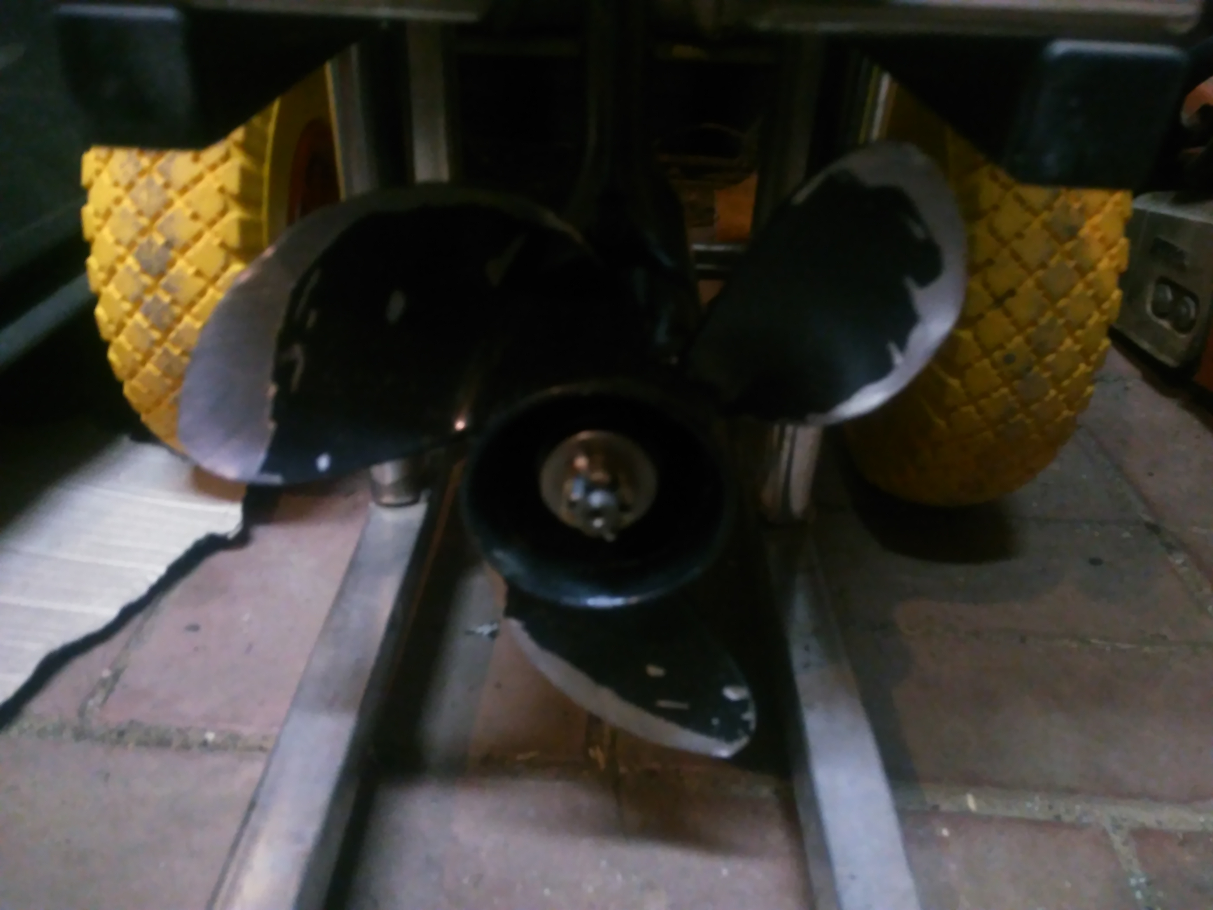

Андрей , скоро опять буду просить Вас о помощи ))) Река сейгод мелкая , дождей с месяц не было .

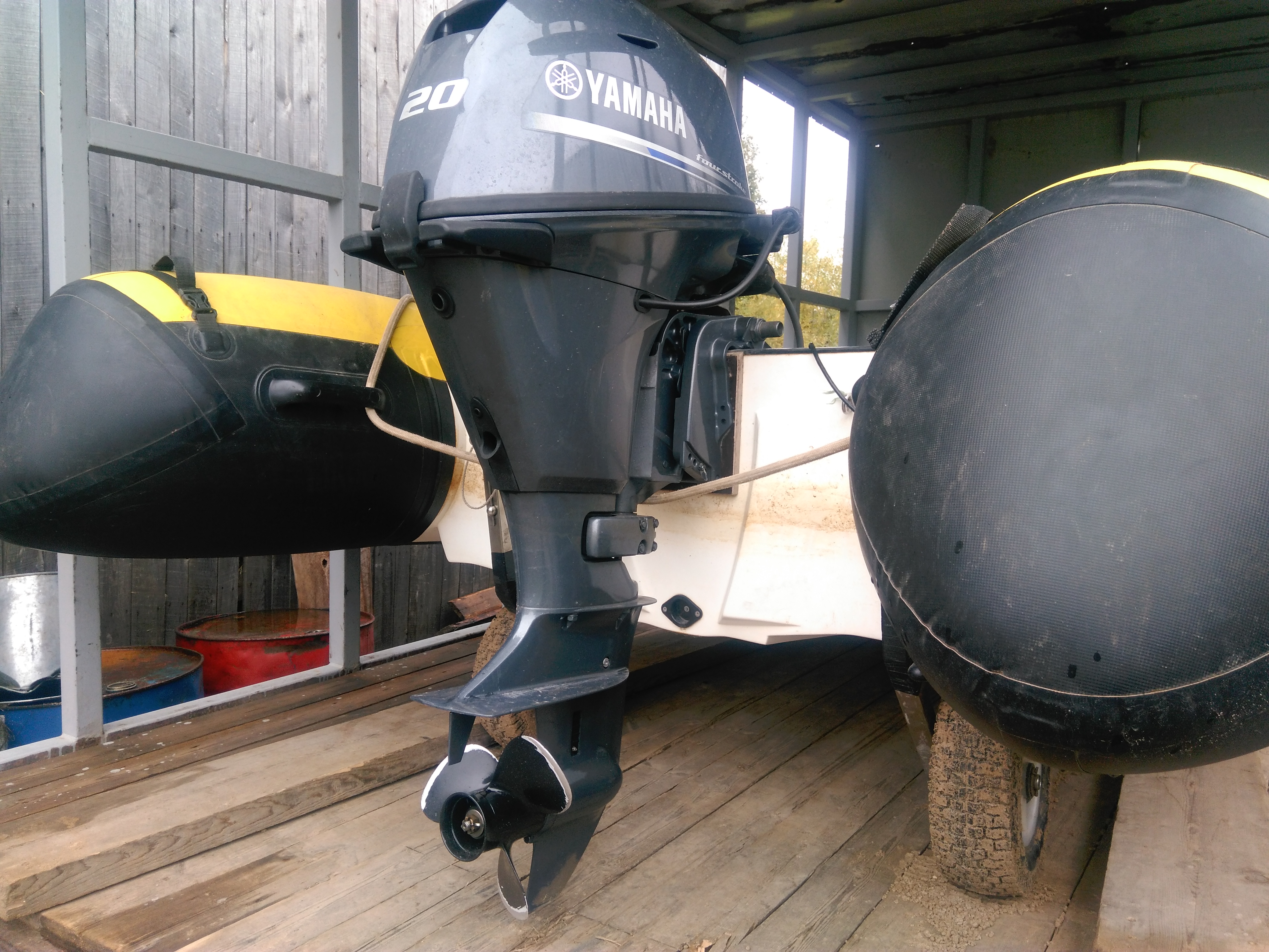

Нарощенный винт Солас 11 на 20 Яму чудесный :good: .
16 453
1 181
Вы только запоминайте , что я делал с вашими винтами , ну в смысле какие параметры в какую сторону я менял . Мне обычно говорят ......сделай так , как в прошлый раз делал .... и дают ступицу с кусками алюминия на ней .......хоть убей , не помню ..... чё я делал с этим винтом?? .

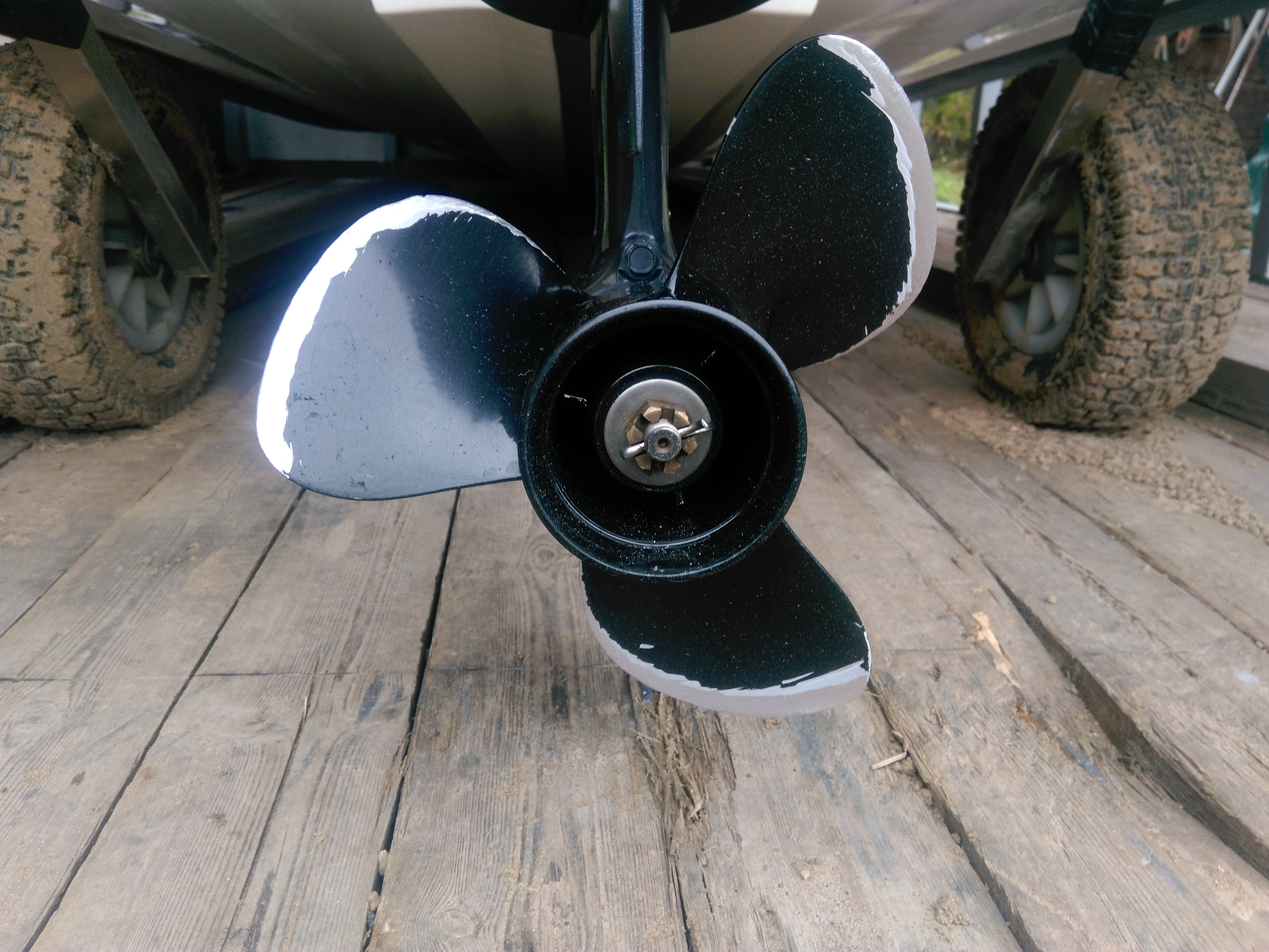

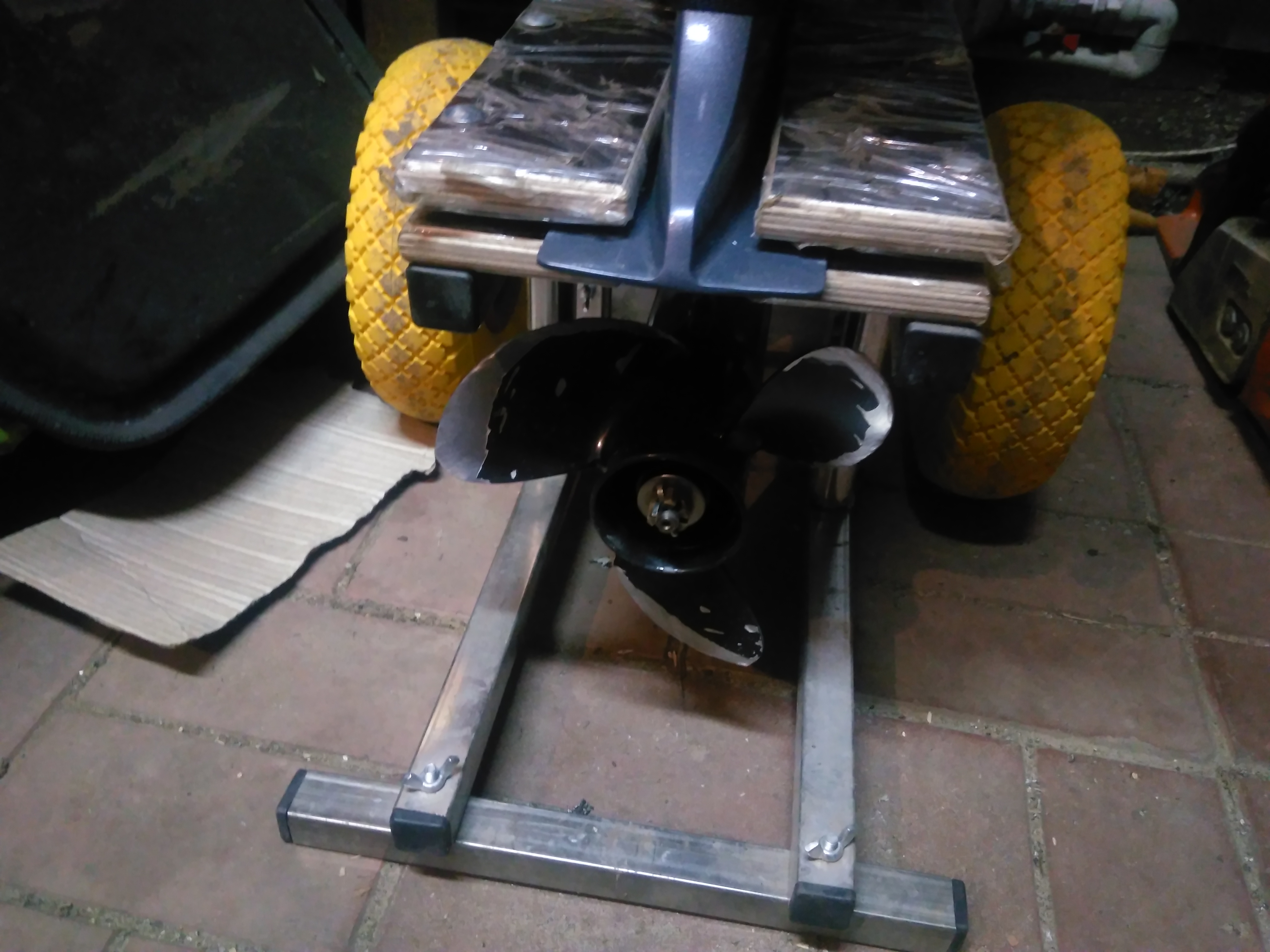

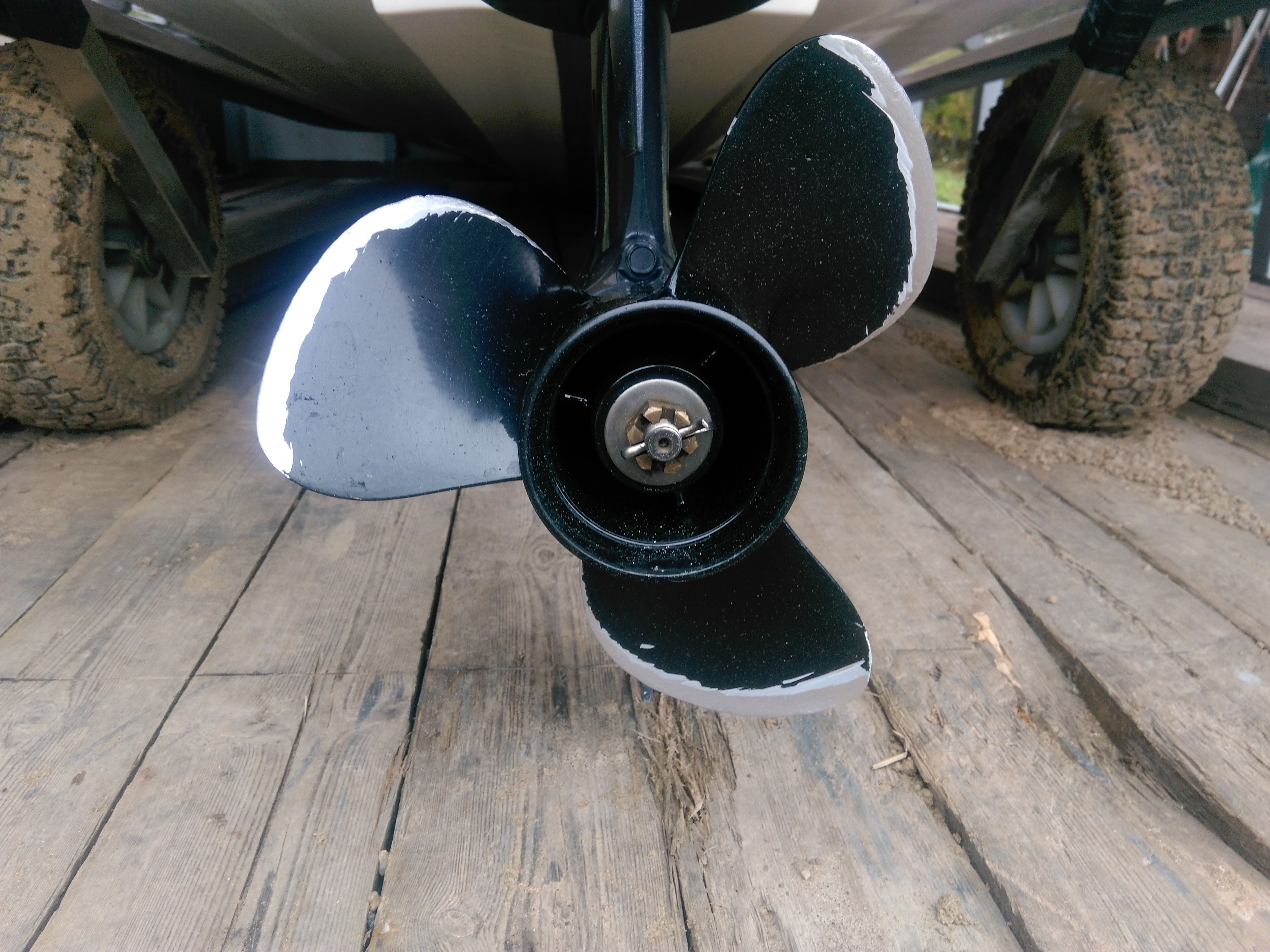

Починились винтики , фотки какими они были в сообщениях 232-234.
Параллельно с ремонтом был изменён шаг , угол откидки и возвращено на место отсутствующее " мясо" .
