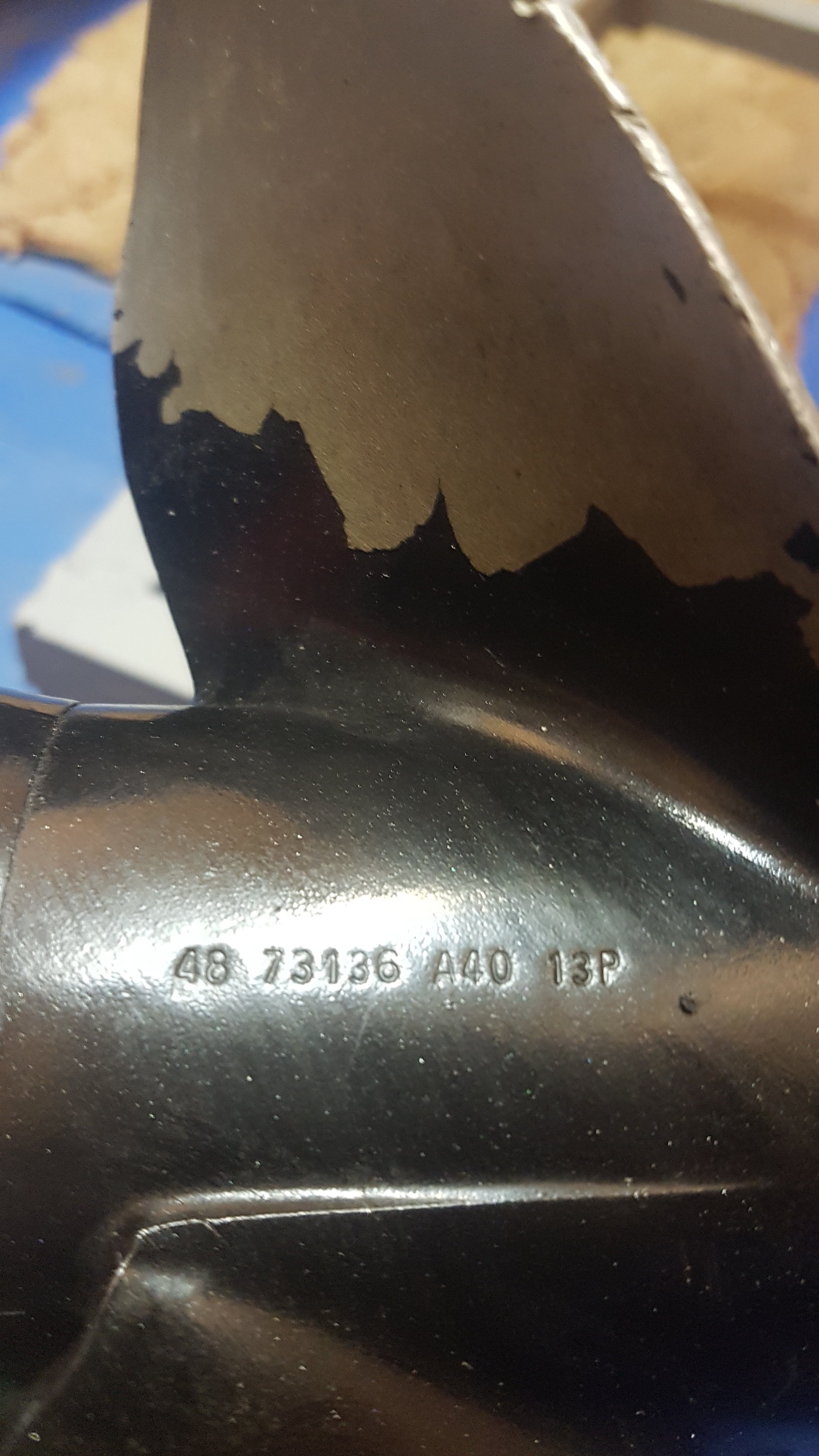

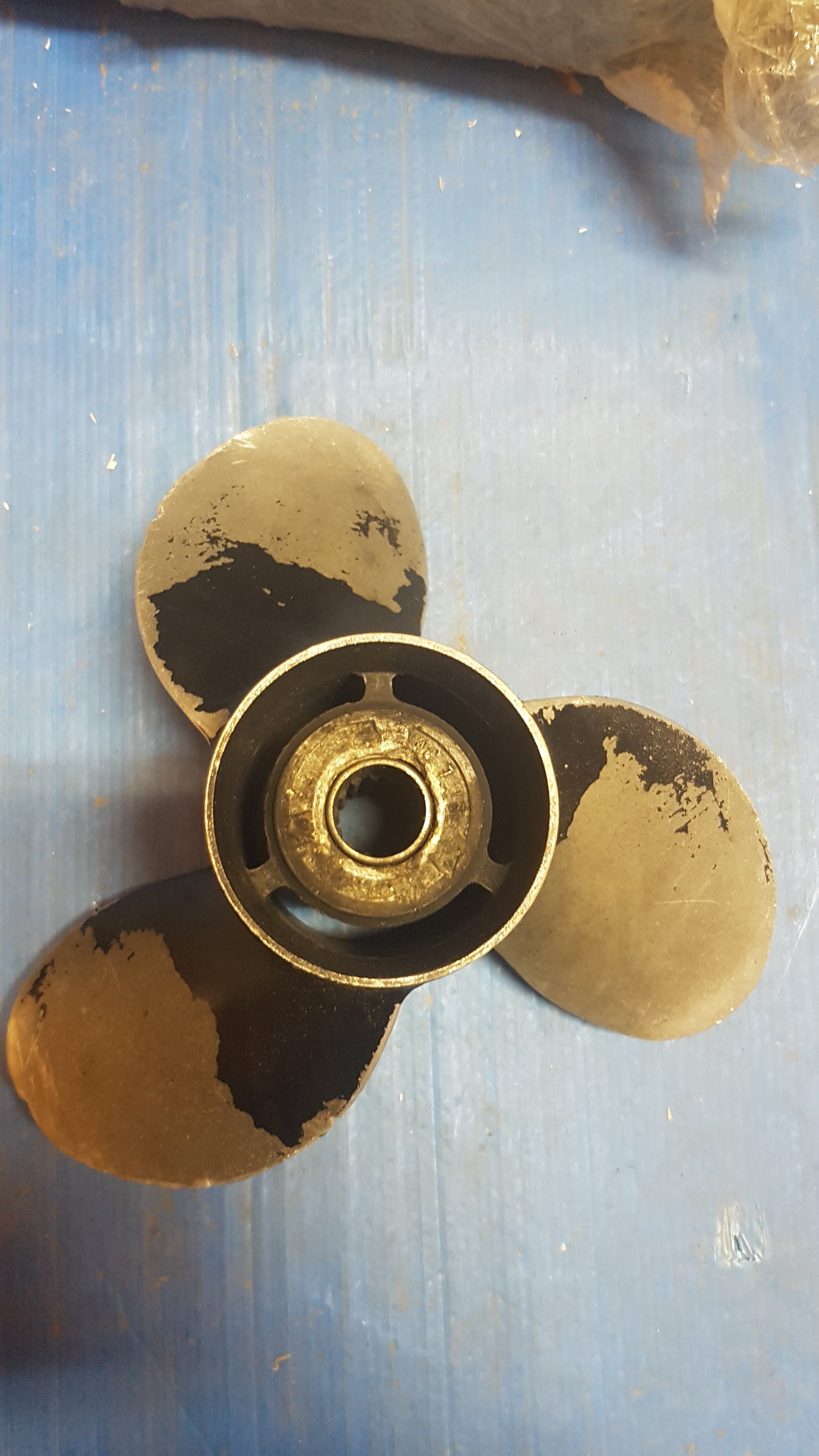

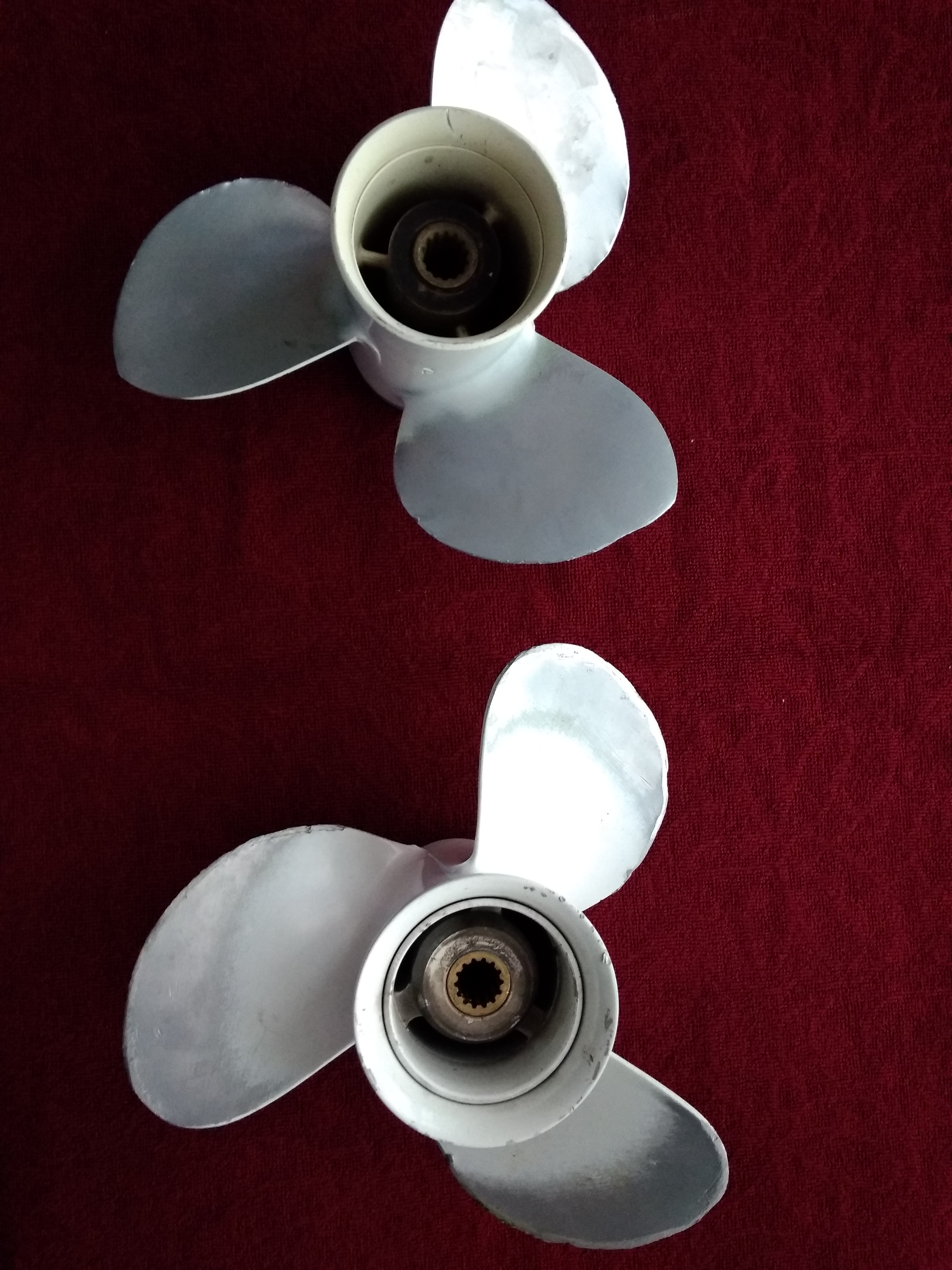

Андрей, приветствую!
Приобрёл мерк 50 ело. Помогите, пожалуйста, опознать винт. И, я думаю, что ему необходим ремонт. Куда слать и сколько будет стоить?
16 458
1 202

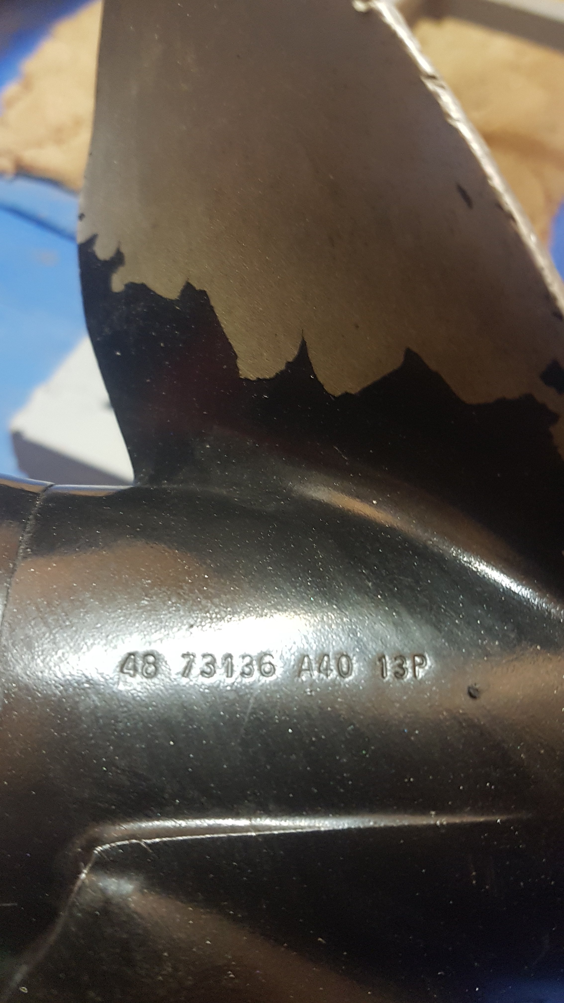

Это оригинальный Мерковский винт 3х лопастной , 10 3/8(диаметр ) х 13(шаг ) .
по возможности балансировка
Балансировать я точно не буду . И вы не видитесь , если кто то предложит подобное сделать с винтом вашего размера .... ибо это развод на деньги - в лучшем случае , а в худшем случае - мастер сам не понимает что говорит , не более того .

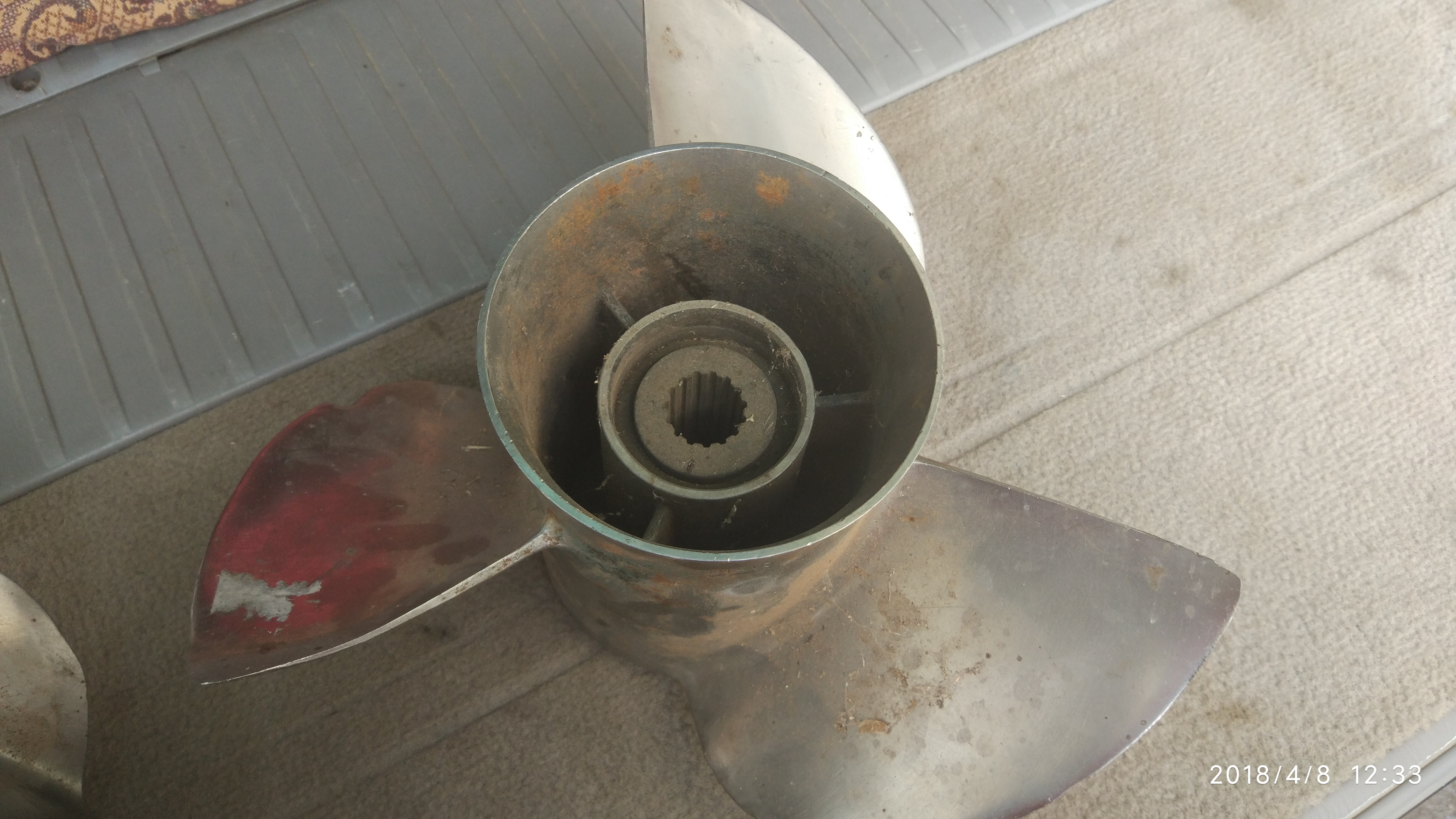

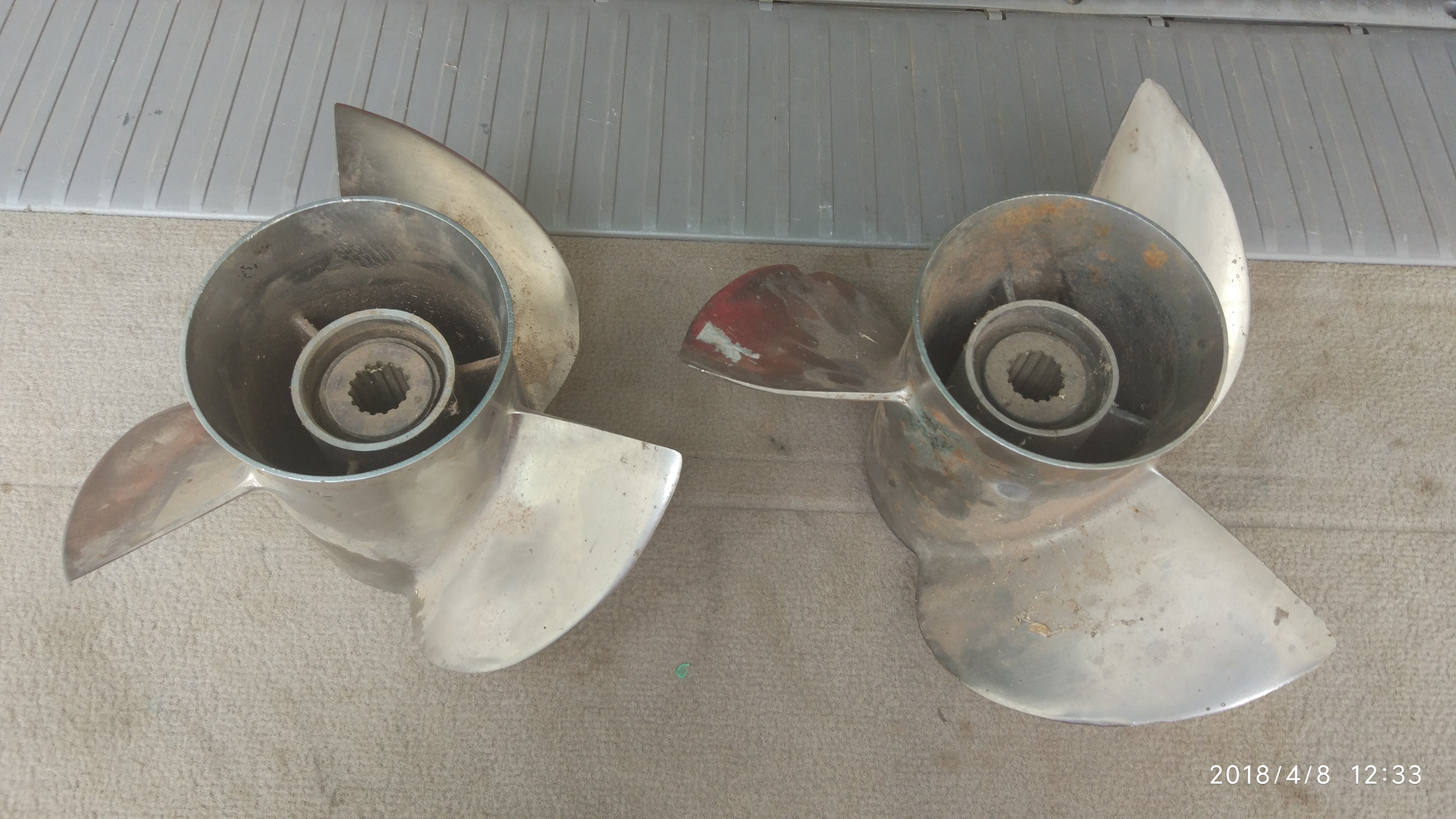

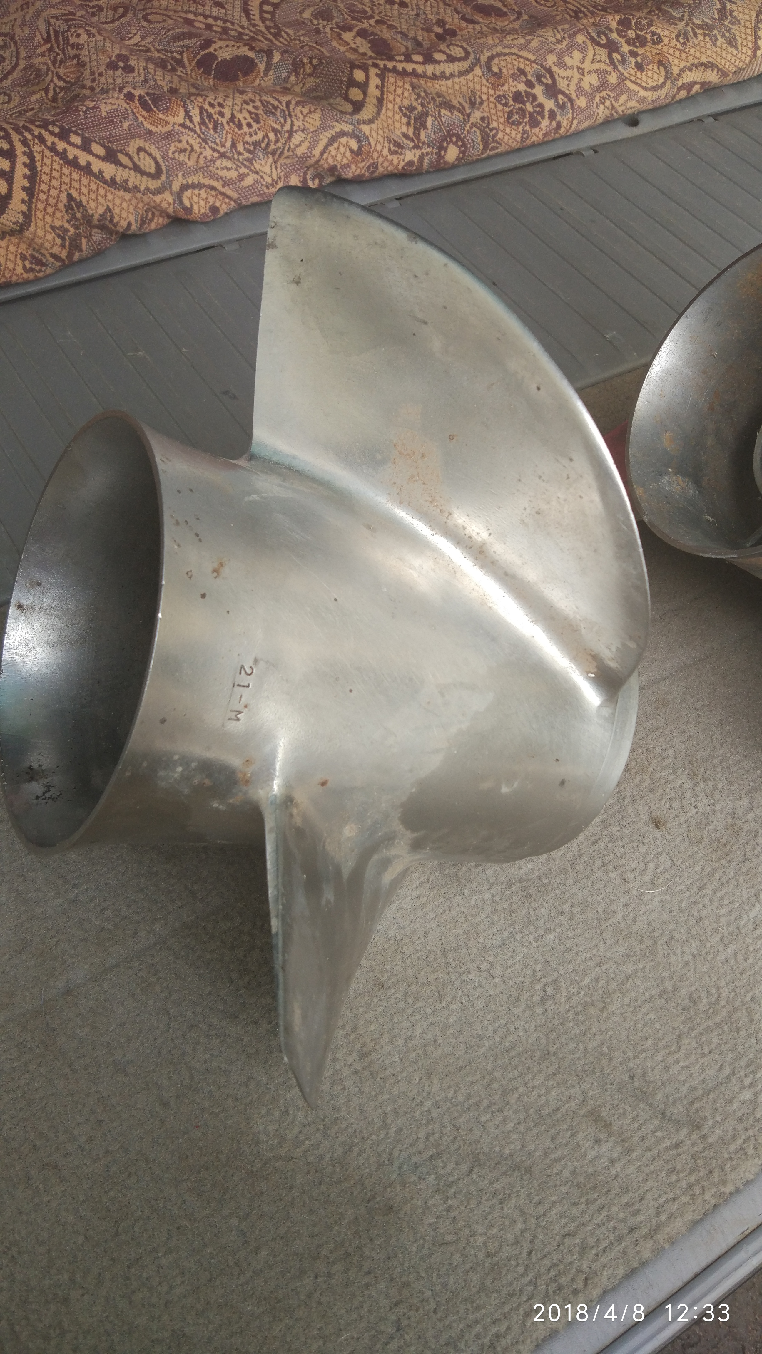

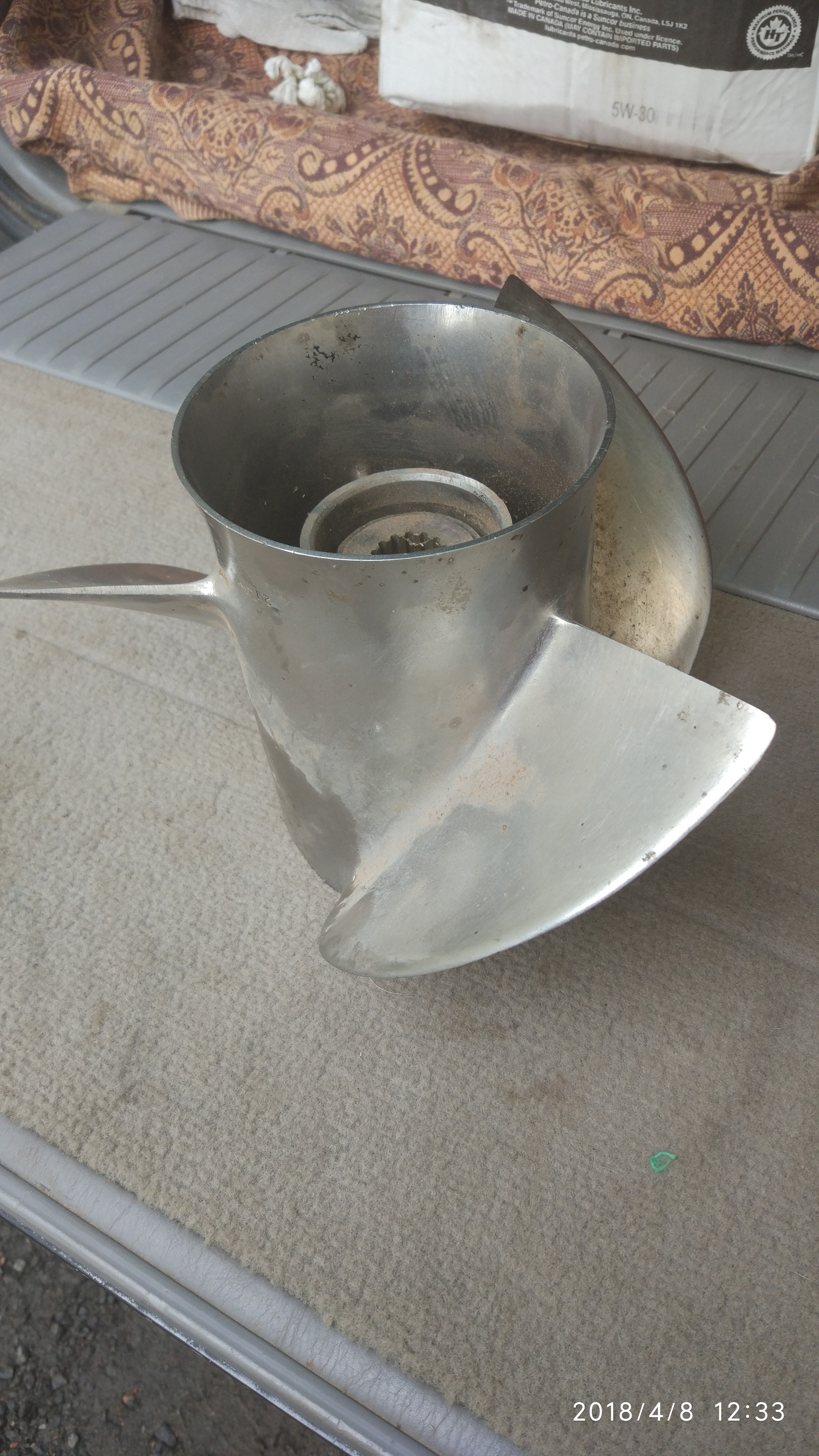

Андрей, приветствую. Вчера звонил Вам по поводу ремонта стальных винтов. Выкладываю фото. Это сталь, не нержа. Оригинал Yamaha.

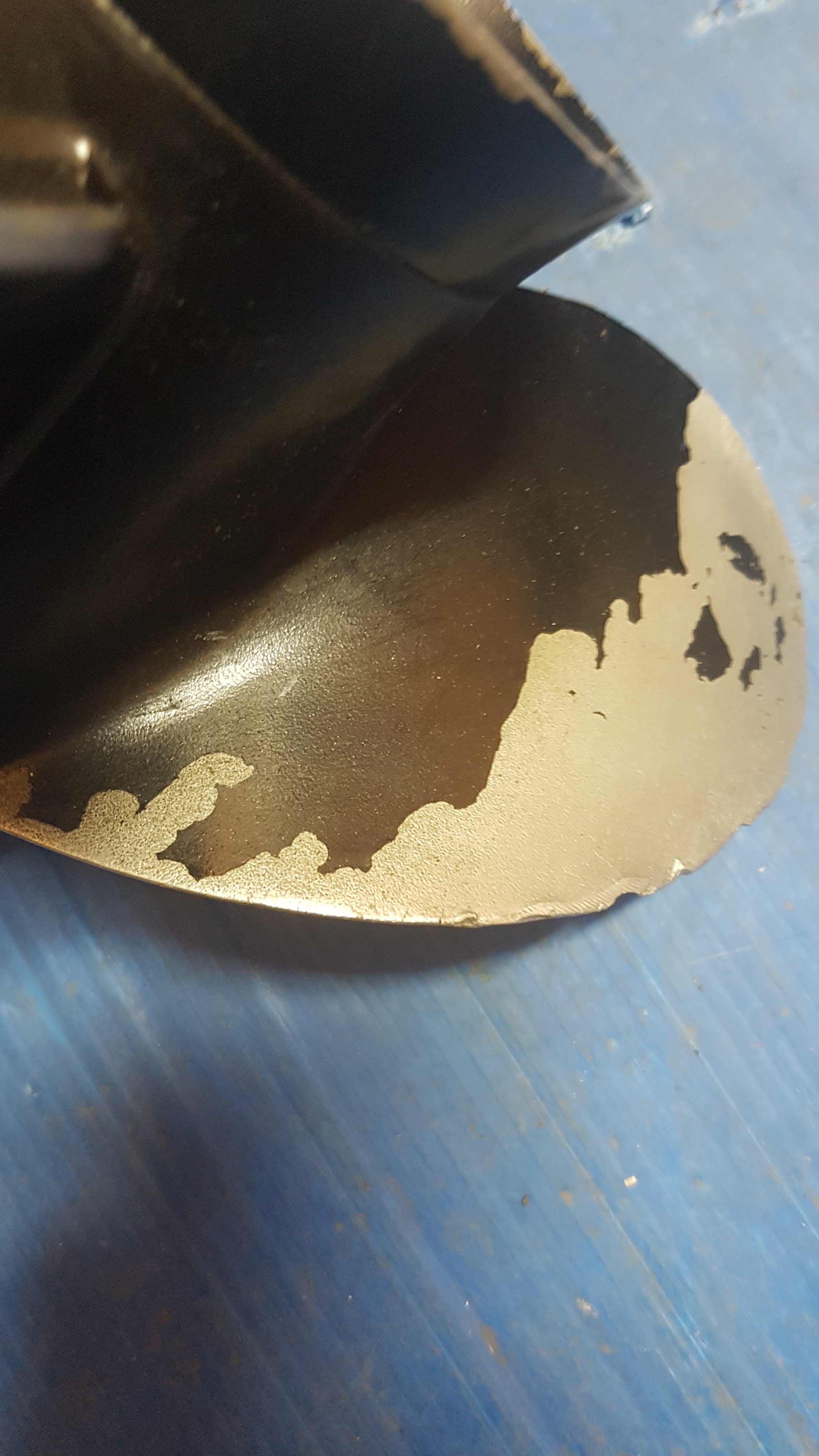

Огромное спасибо Андрею за ремонт винта лучше нового пришел. До и после

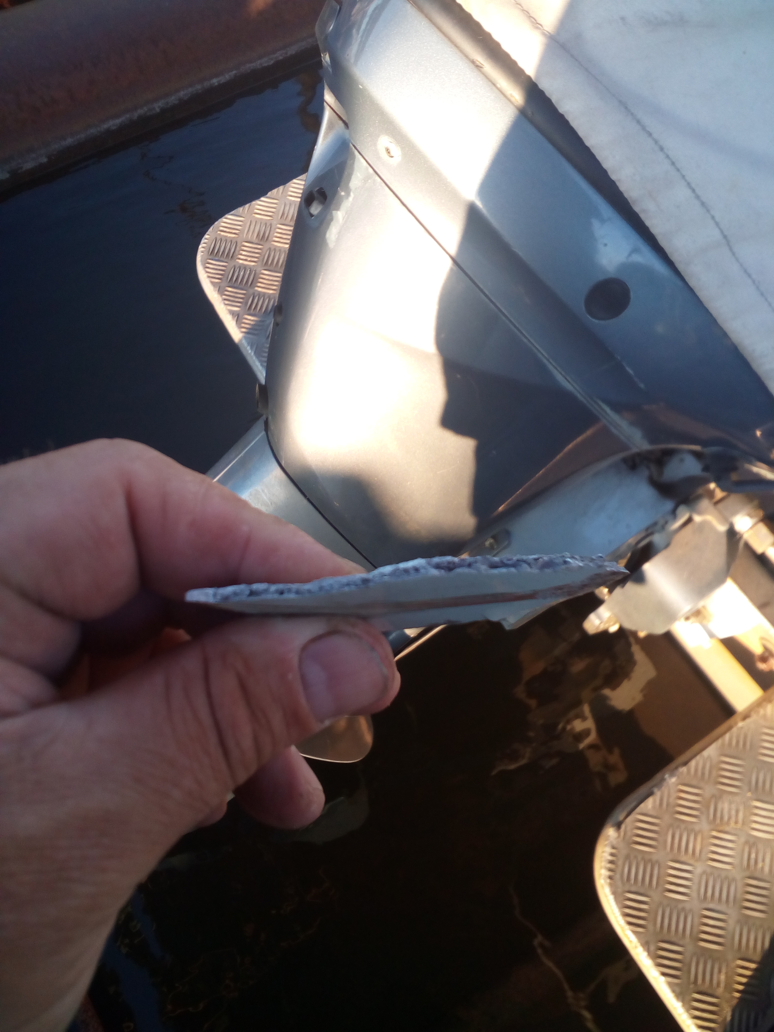

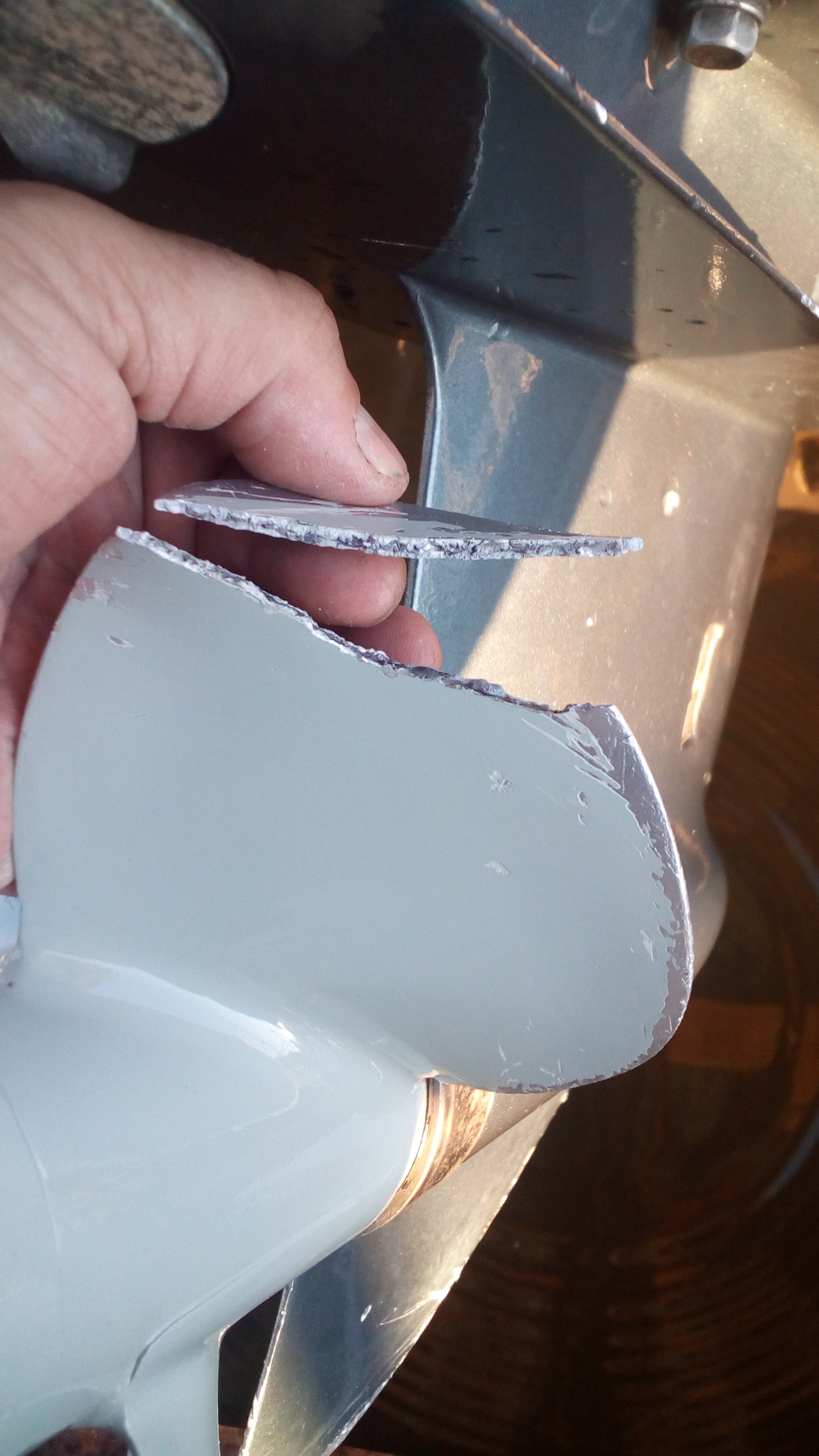

Добрый вечер. Сегодня после небольшого букса по песку произошла вот такая фиговина с винтом после ремонта.
