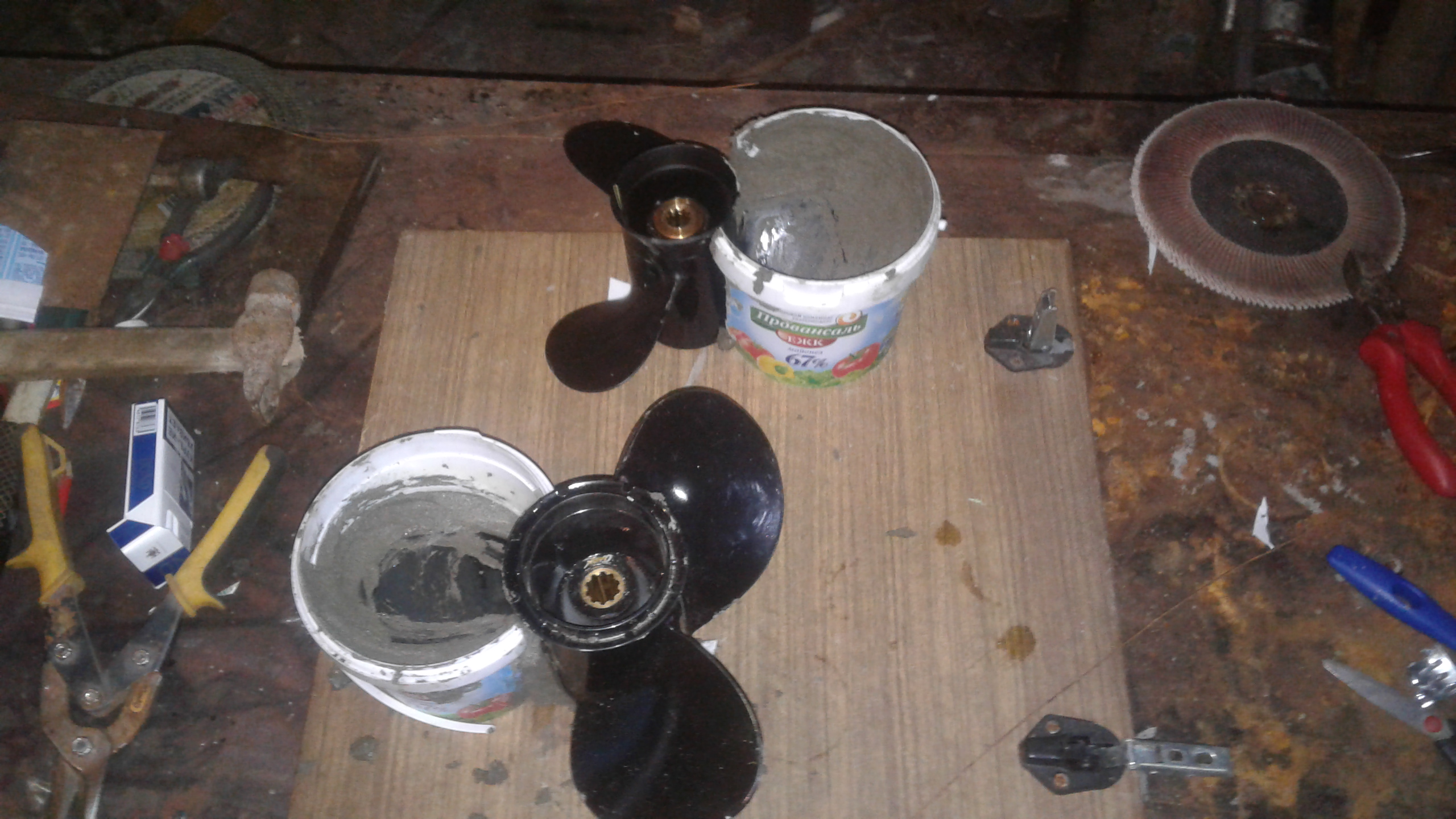

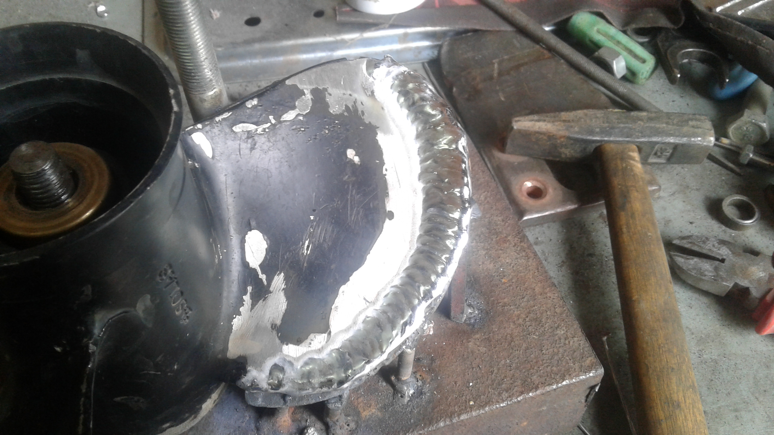

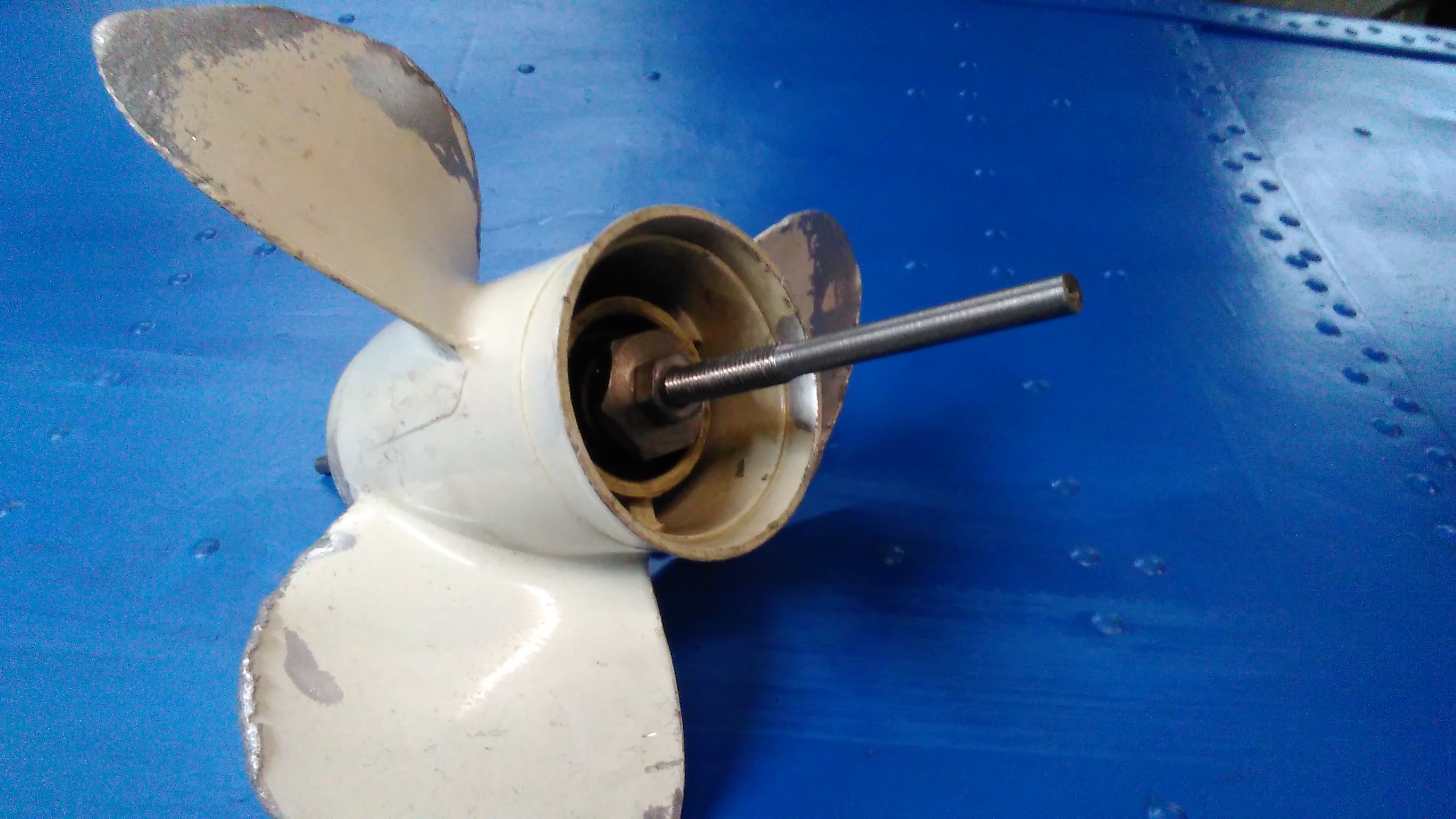

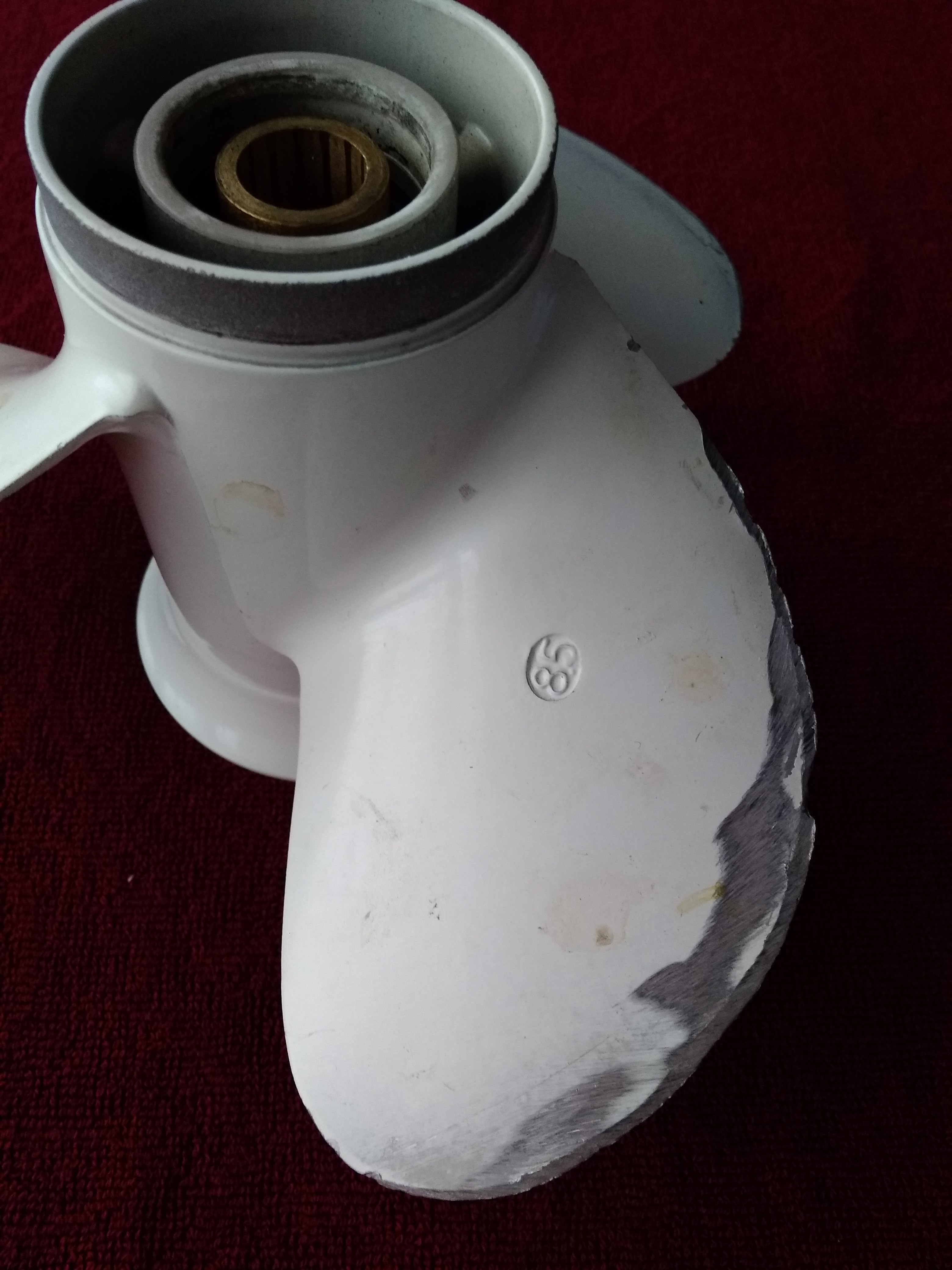

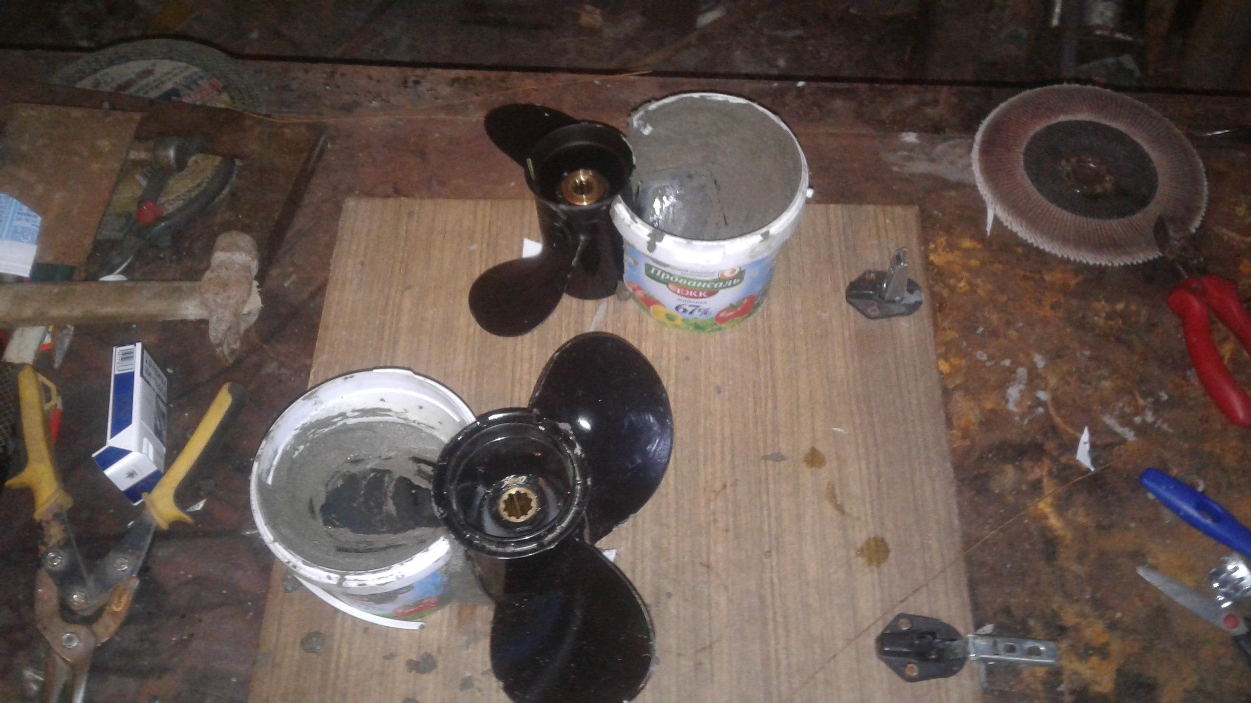

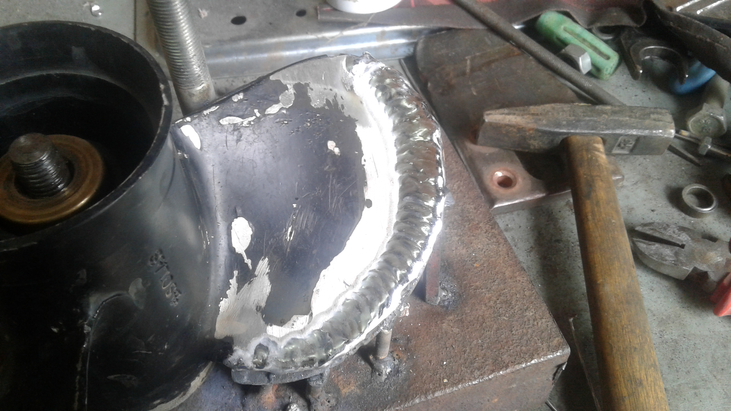

Винт должен быть зачищен. Делается шаблон лопасти из картона пластика и тому под. наваривается нужный диаметр , прикладываешь шаблон к лопасти обтачиваешь форму затем толщину лопасти пока алюминий сильно не взялся оксидной пленкой лопасти отбить на матрице иначе потом может лопнуть или надо будет греть хорошо ну а затем балансирую на шпильке (Вот пример моих матриц одна из бетона другая на швеллере с металлической лопастью и подпорками под ней

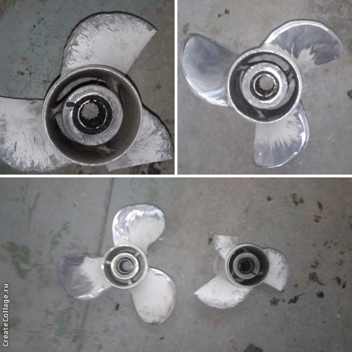

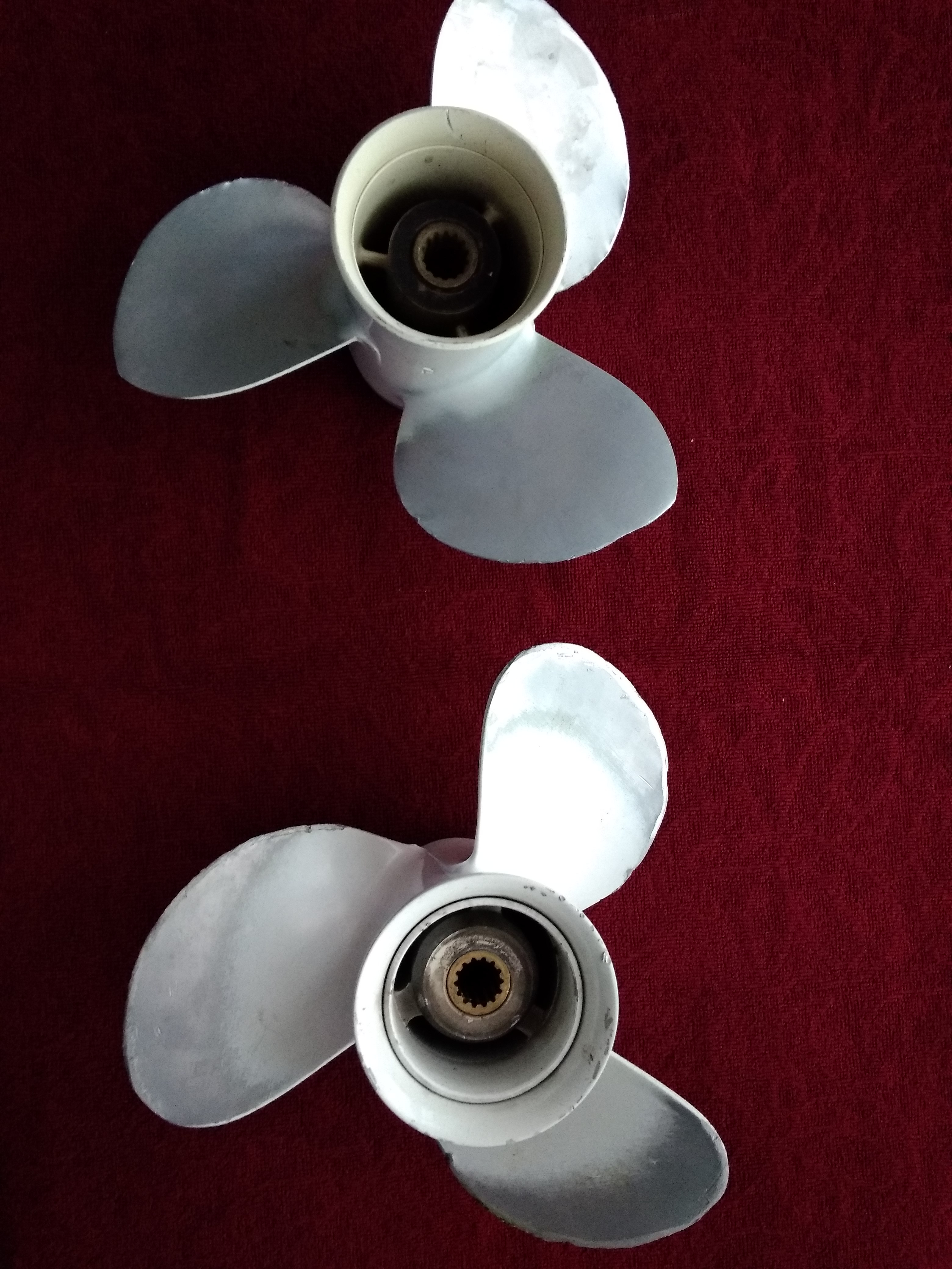

вот еше свои винты нашёл фотки от 50 ка
16 511
1 274
Прикольно .
А как же шаг винта , угол откидки лопастей ???? Твои матрицы сделаны не стой стороны лопасти . Шаг и угол откидки с другой ( с нагнетающей ) стороны лопасти .

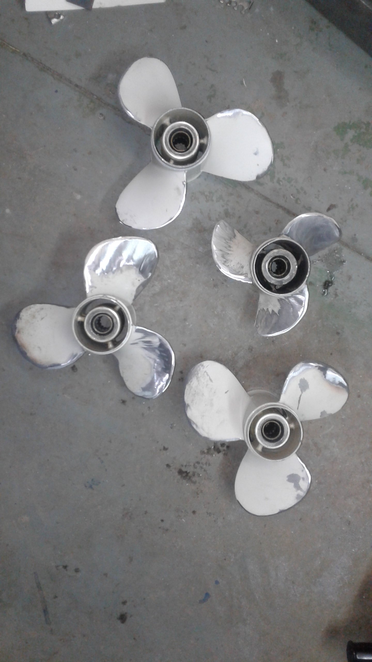

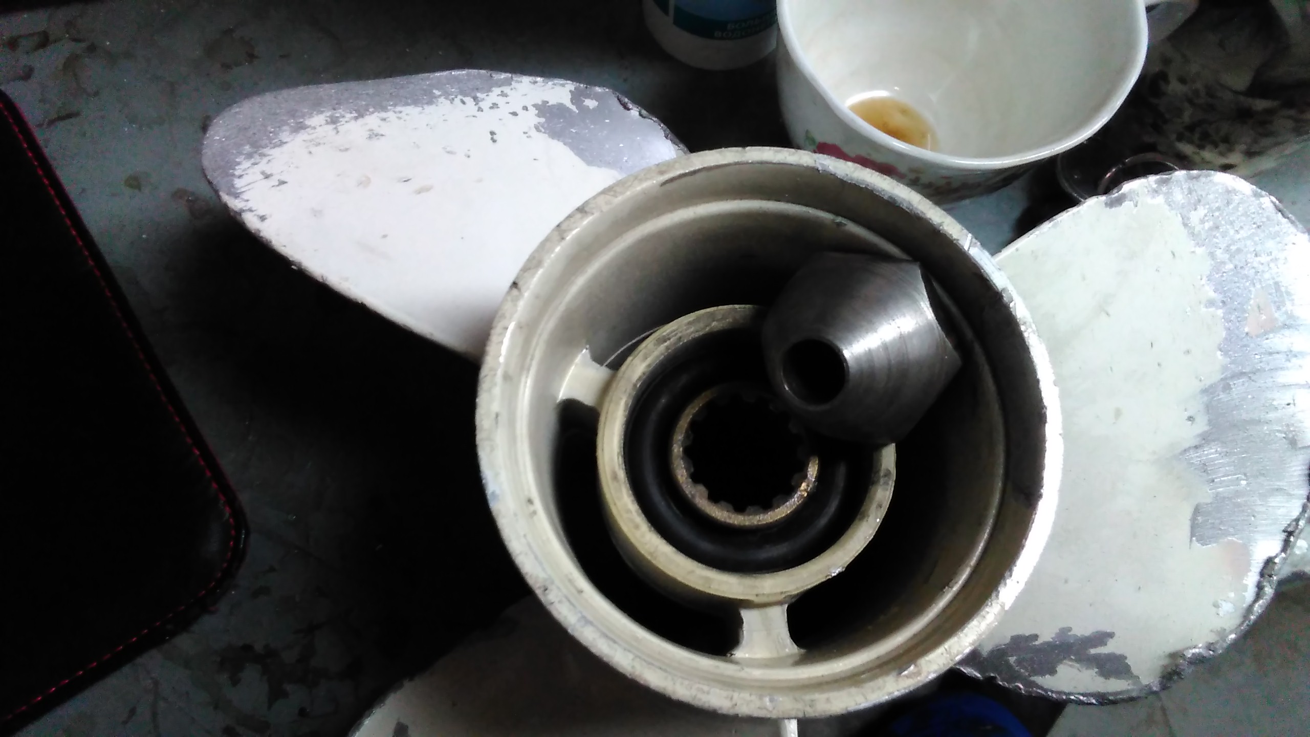

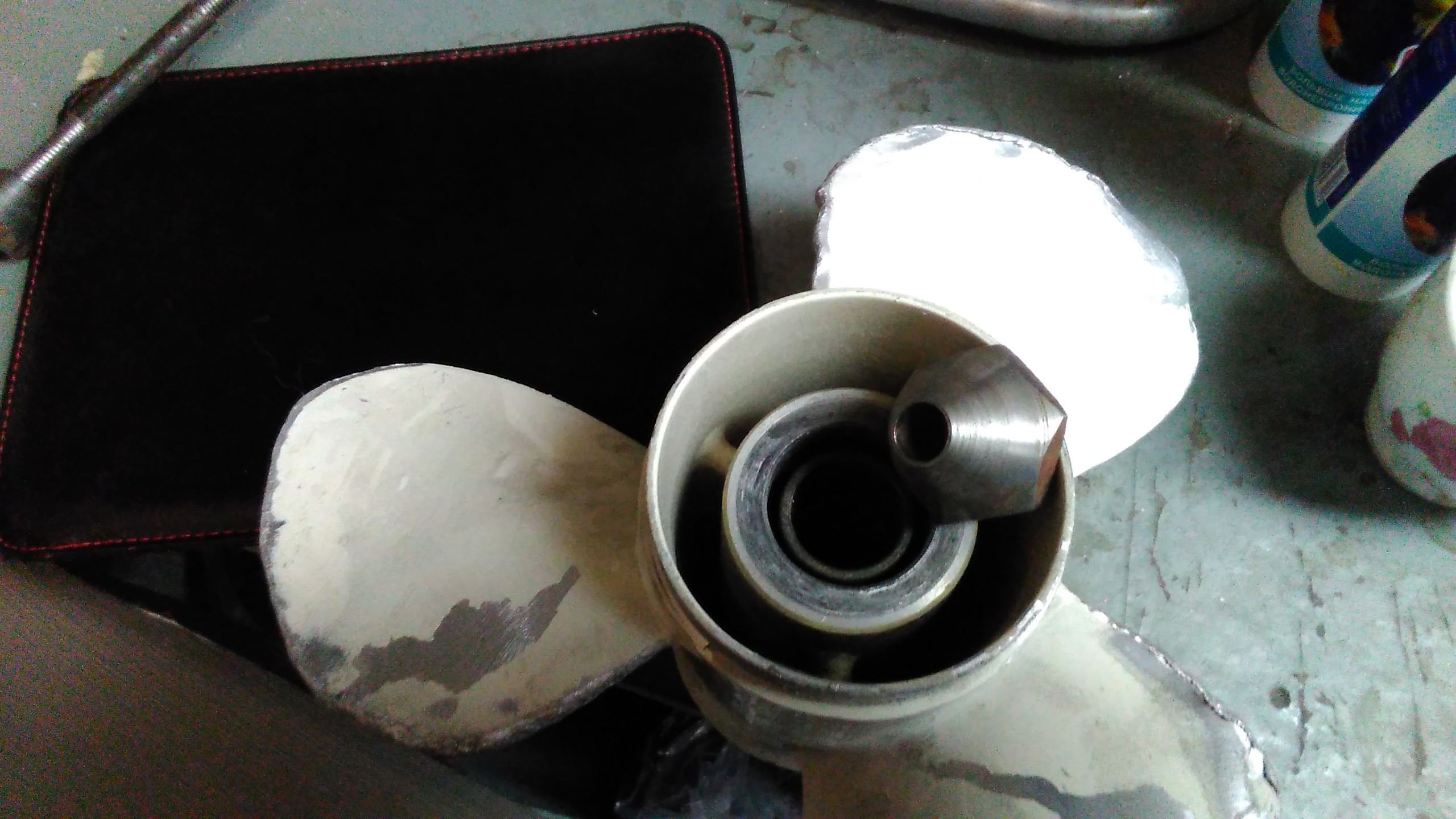

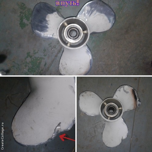

Вот такие винтики отправил в адрес Адмирала.

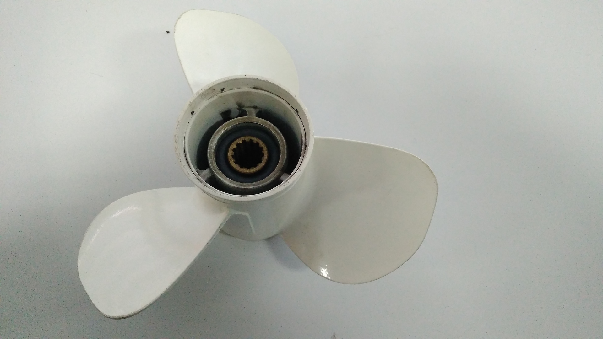

На родном стоковом винте одна единственная надпись.
Что бы это значило?

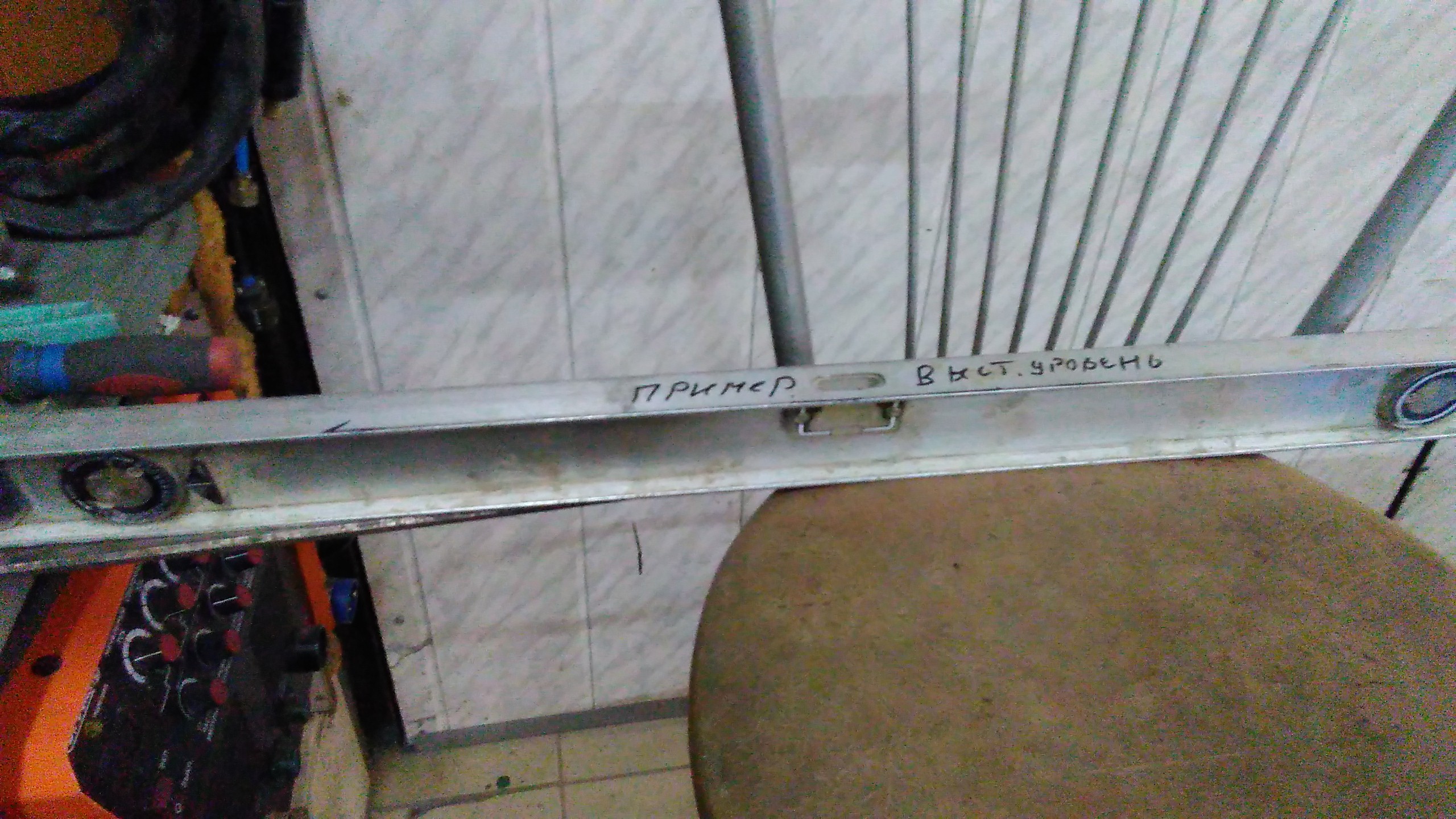

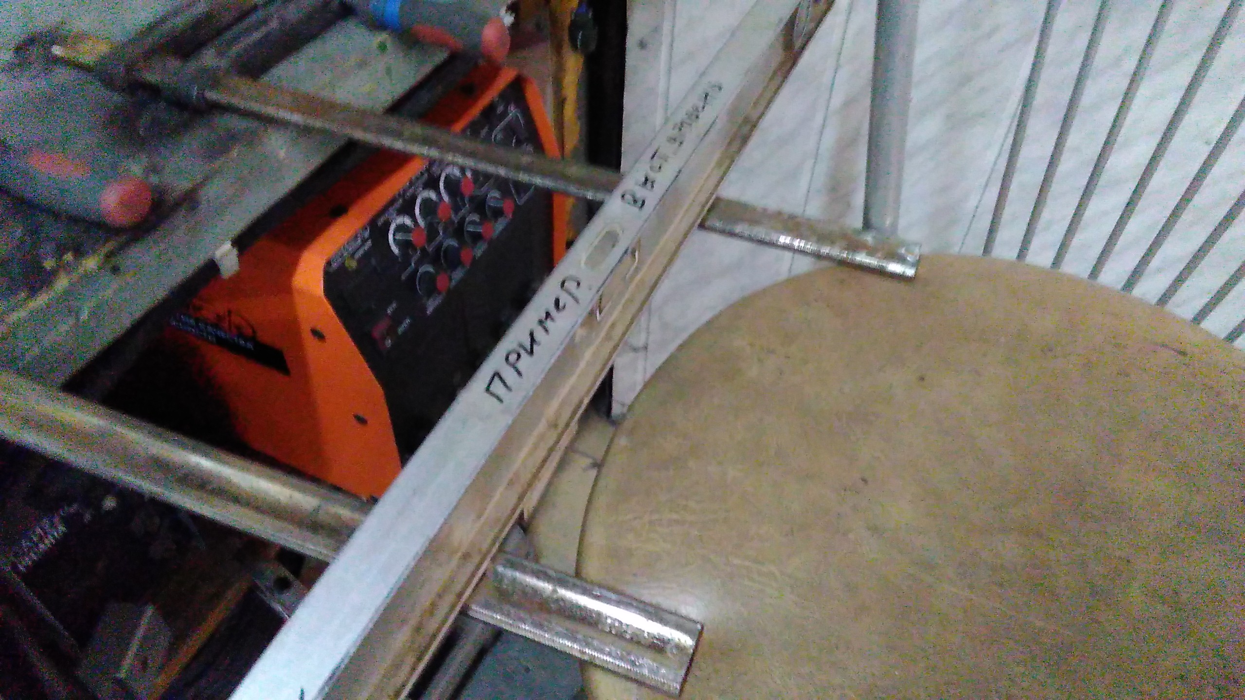

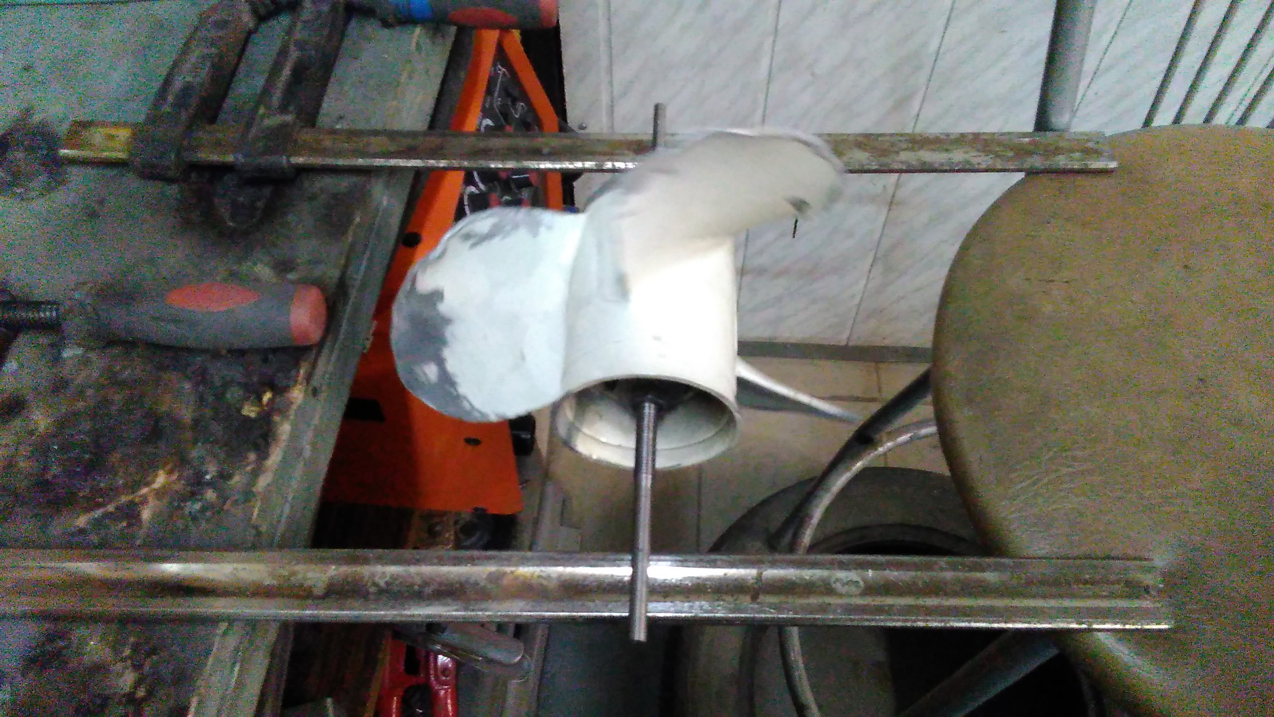

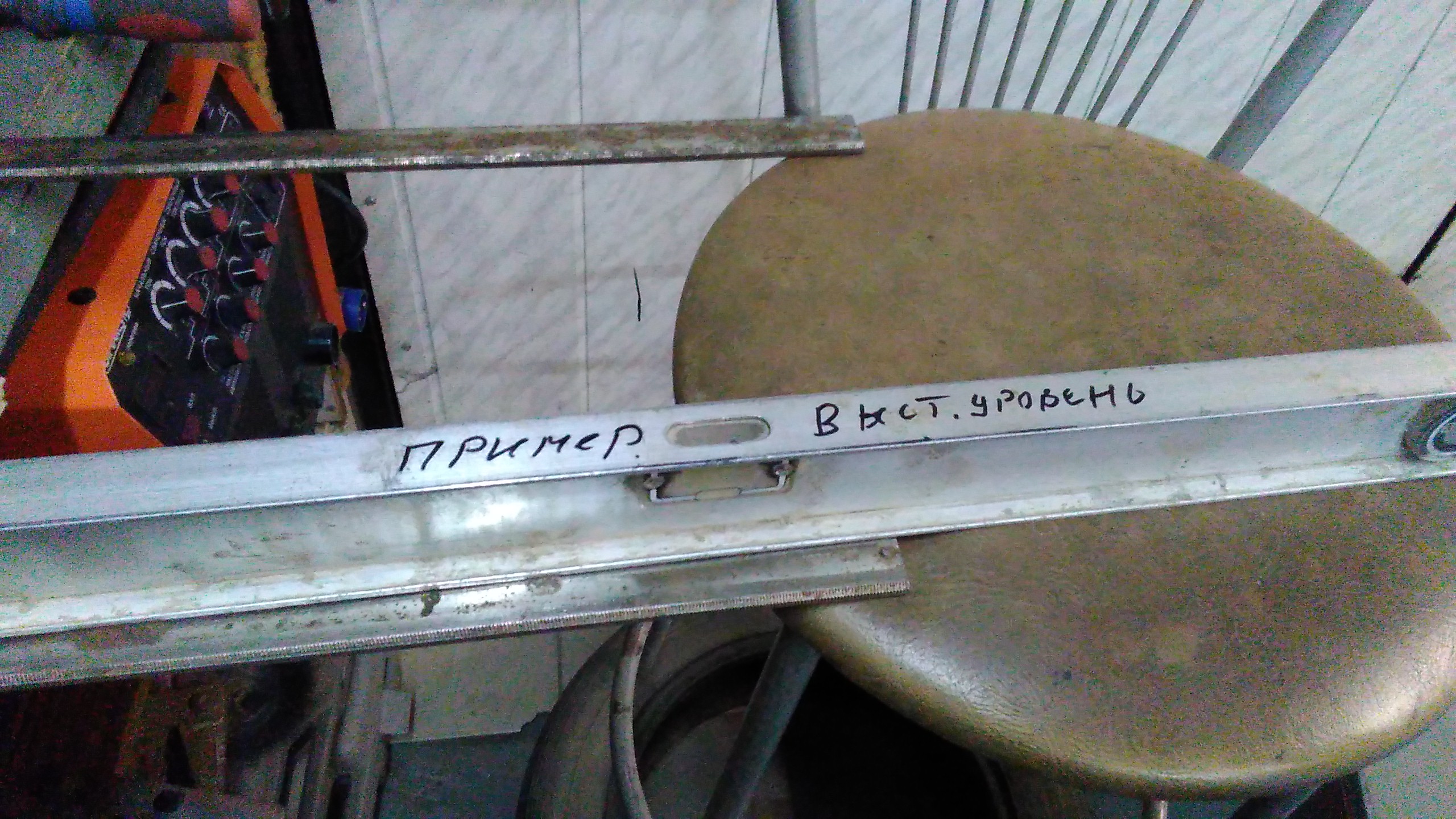

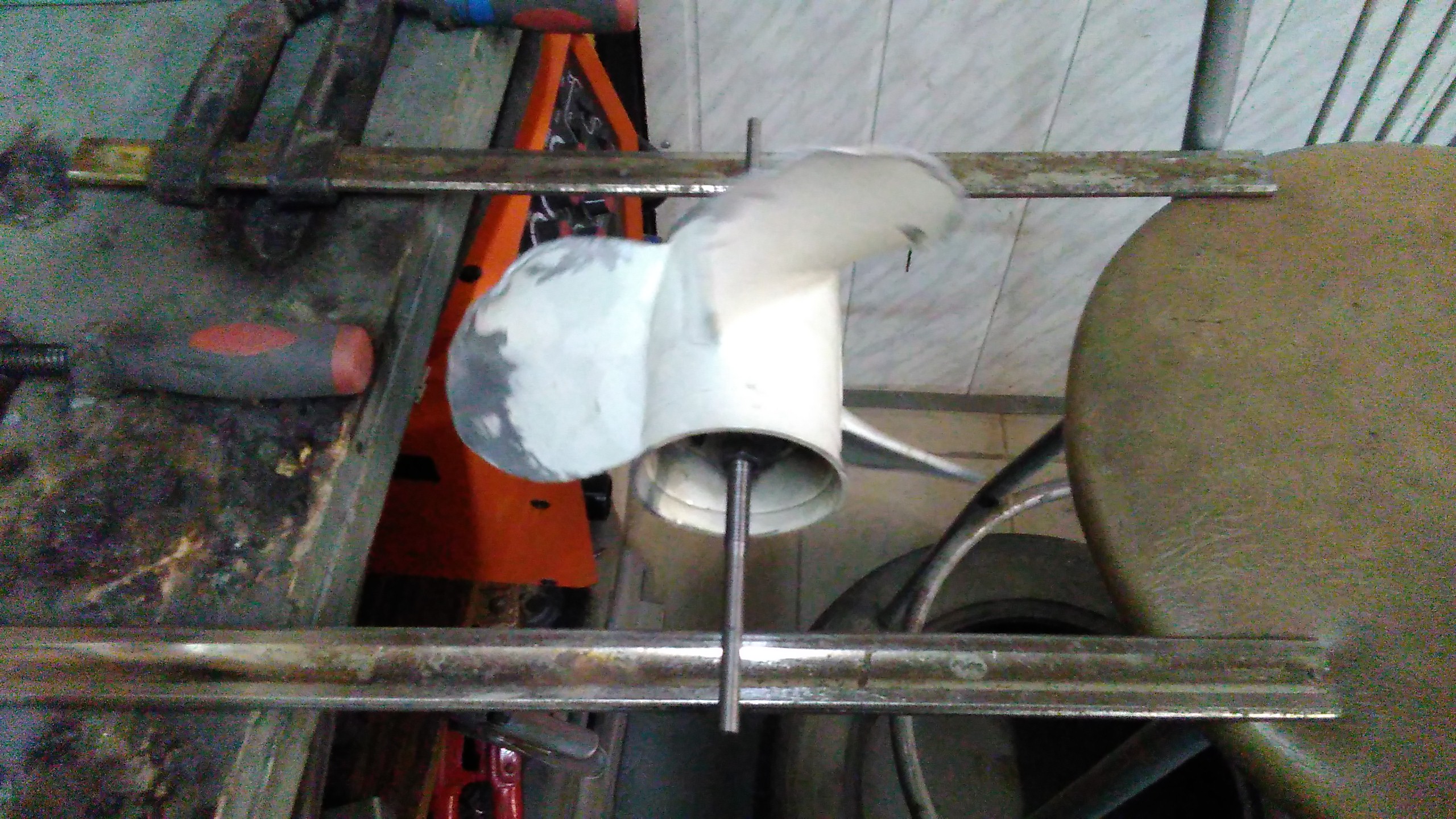

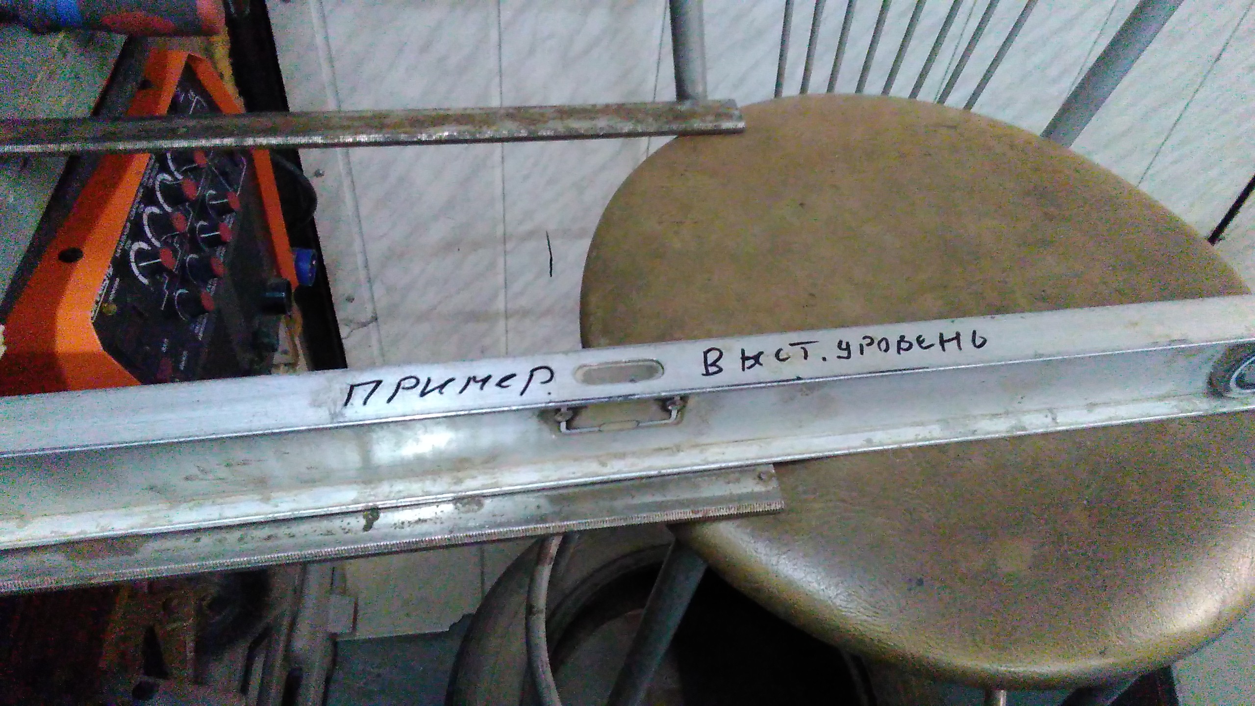

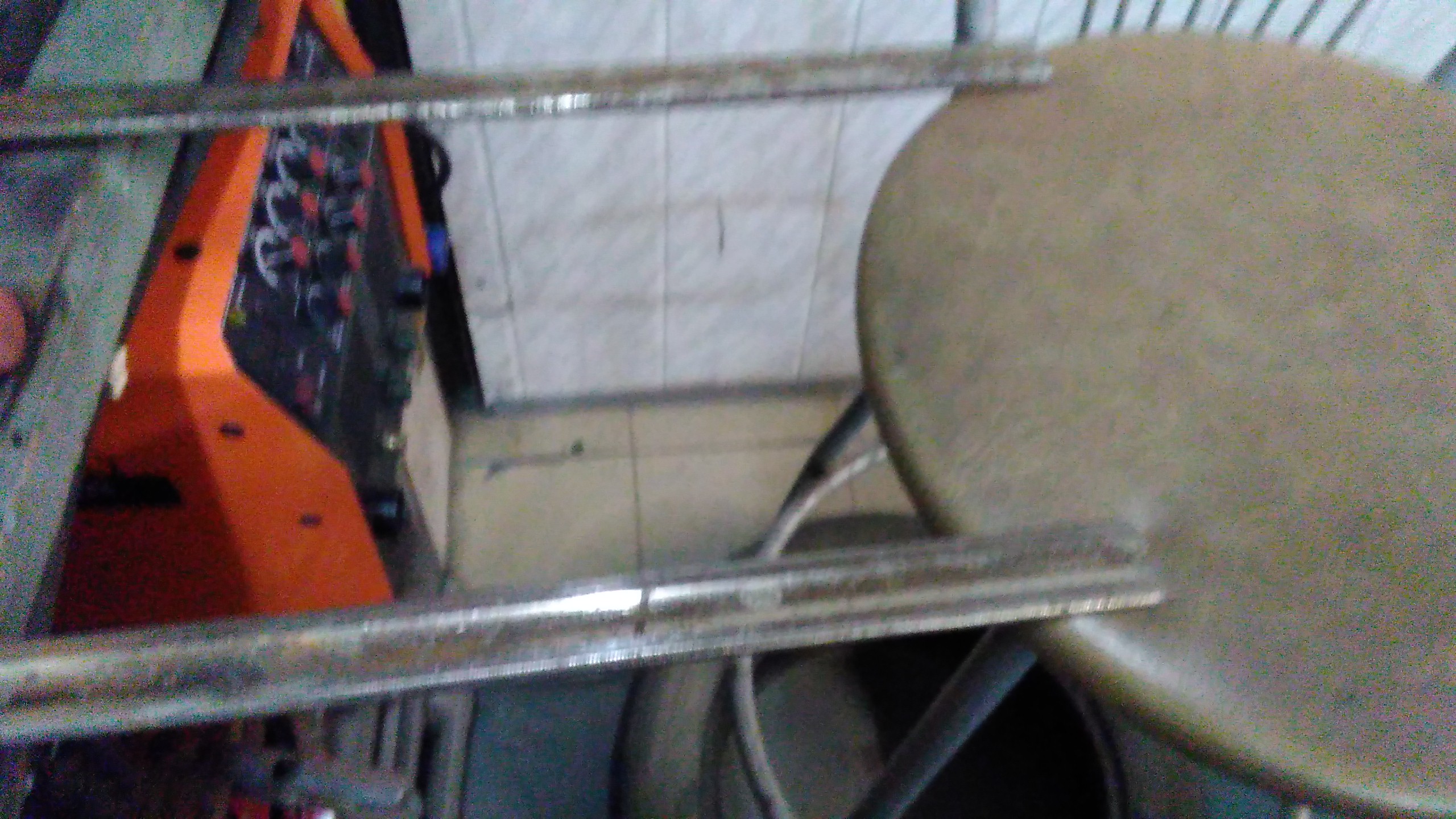

вот балансир для винтов кто спрашивал ( я себе таким делаю)

Только для этого надо применять не стул (это пример) а станинку из трубок желательно никелерованных выставить по уровню и добиваться чтобы не одна лопасть не перевешивала . Меня устраивает два сезона винты себе делаю вибрации нет скорость не падает.
Не трубки , а ножи от шинковки или рубанка ... так балансировали раньше роторы от эл . моторов . Винт ты так не отбалансируешь.
Чтобы убрать 2,-3 грамма дисбаланса тебе придётся четверть лопасти отрезать .
А вот из за того , что у винта после твоей правки все лопасти имеют разный шаг и разный угол откидки , разница давлений приходящаяся на каждую лопасть составит килограммы !!!!!
2 - 3 грамма и килограмм !!!!.... почувствуй разницу .
А погнутым винтом обработанным напильником можно ? Я не кого не убеждаю в правильности своих действий для меня этот способ намного дешевле чем на сезон покупать по 3 винта по 7 т.р , и граммы не мешают сел и поехал. ( практикой проверенно )

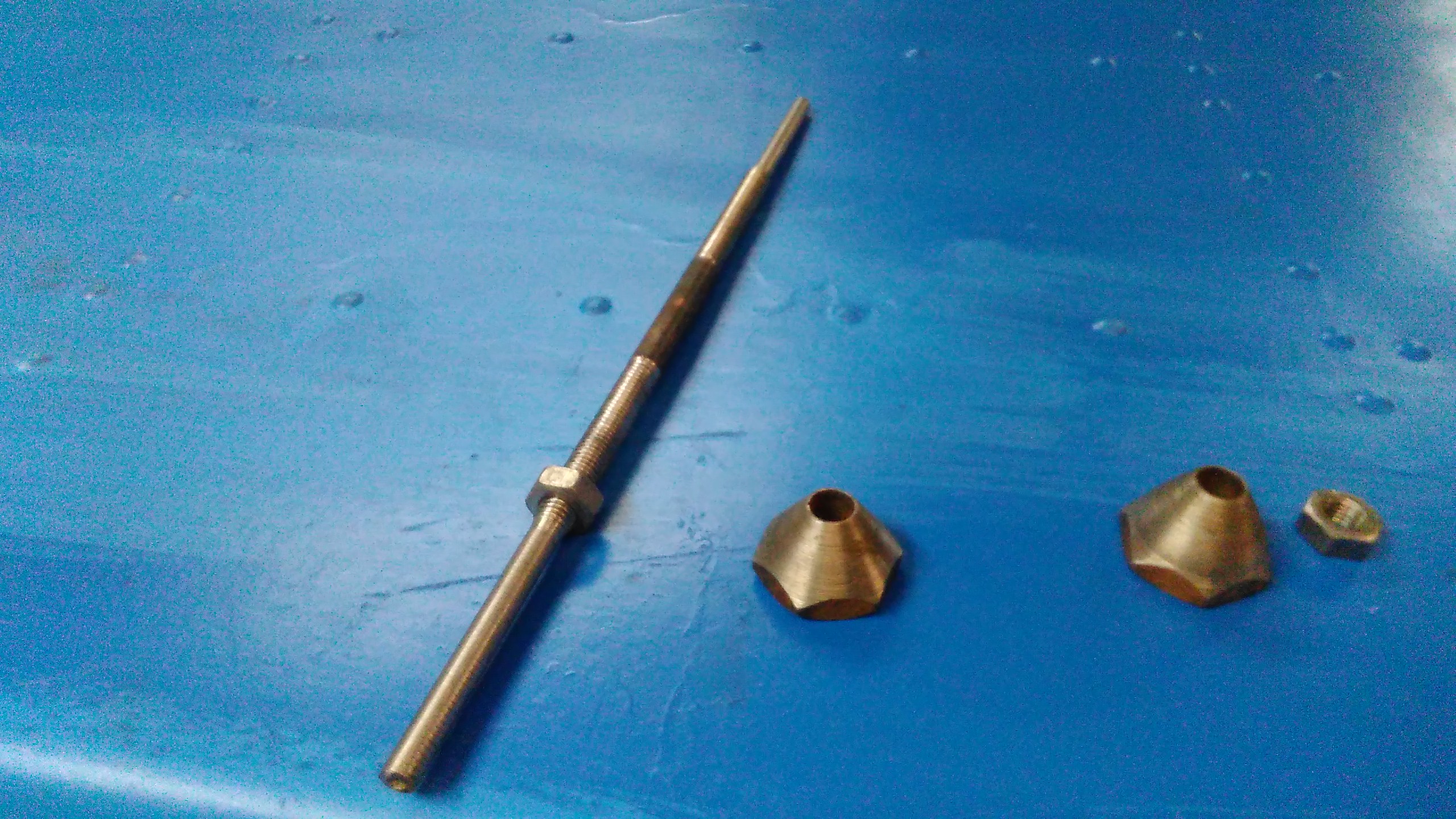

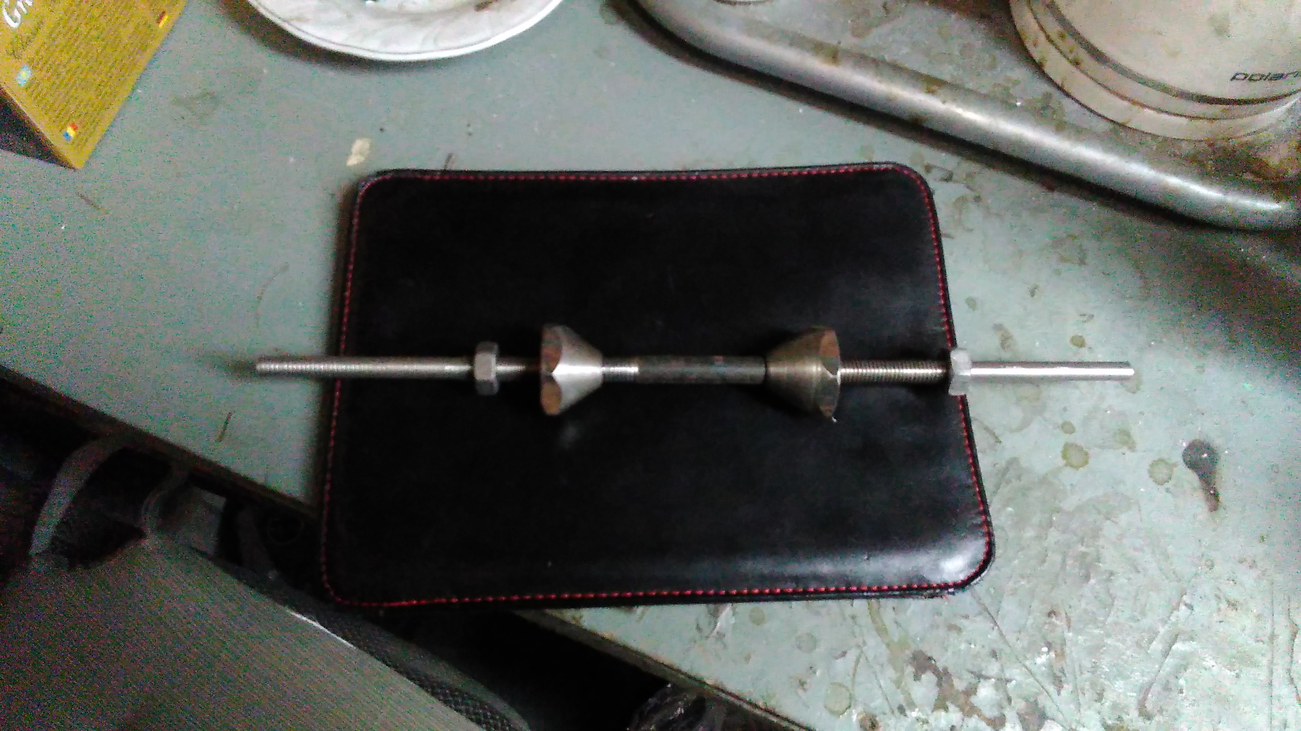

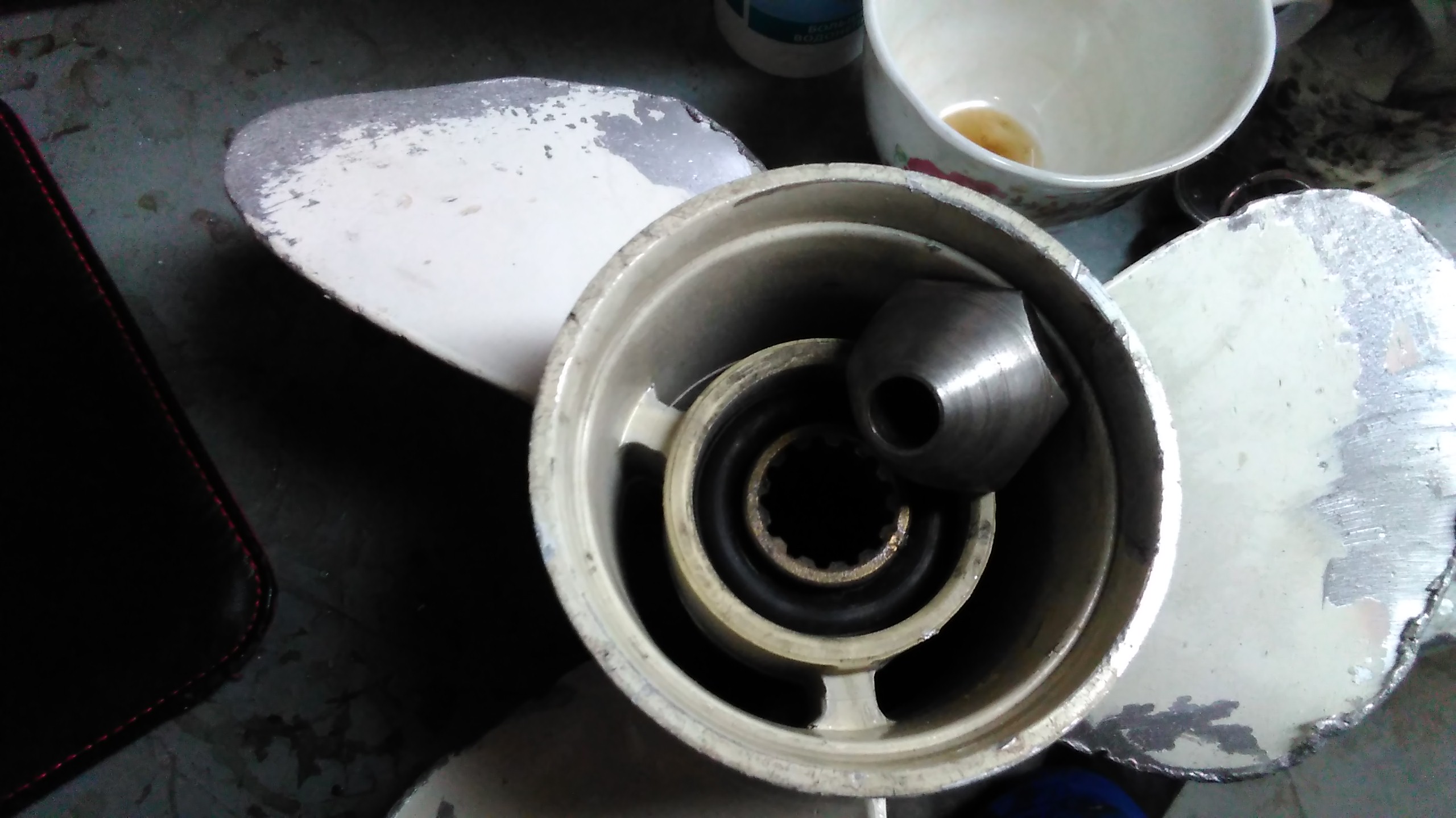

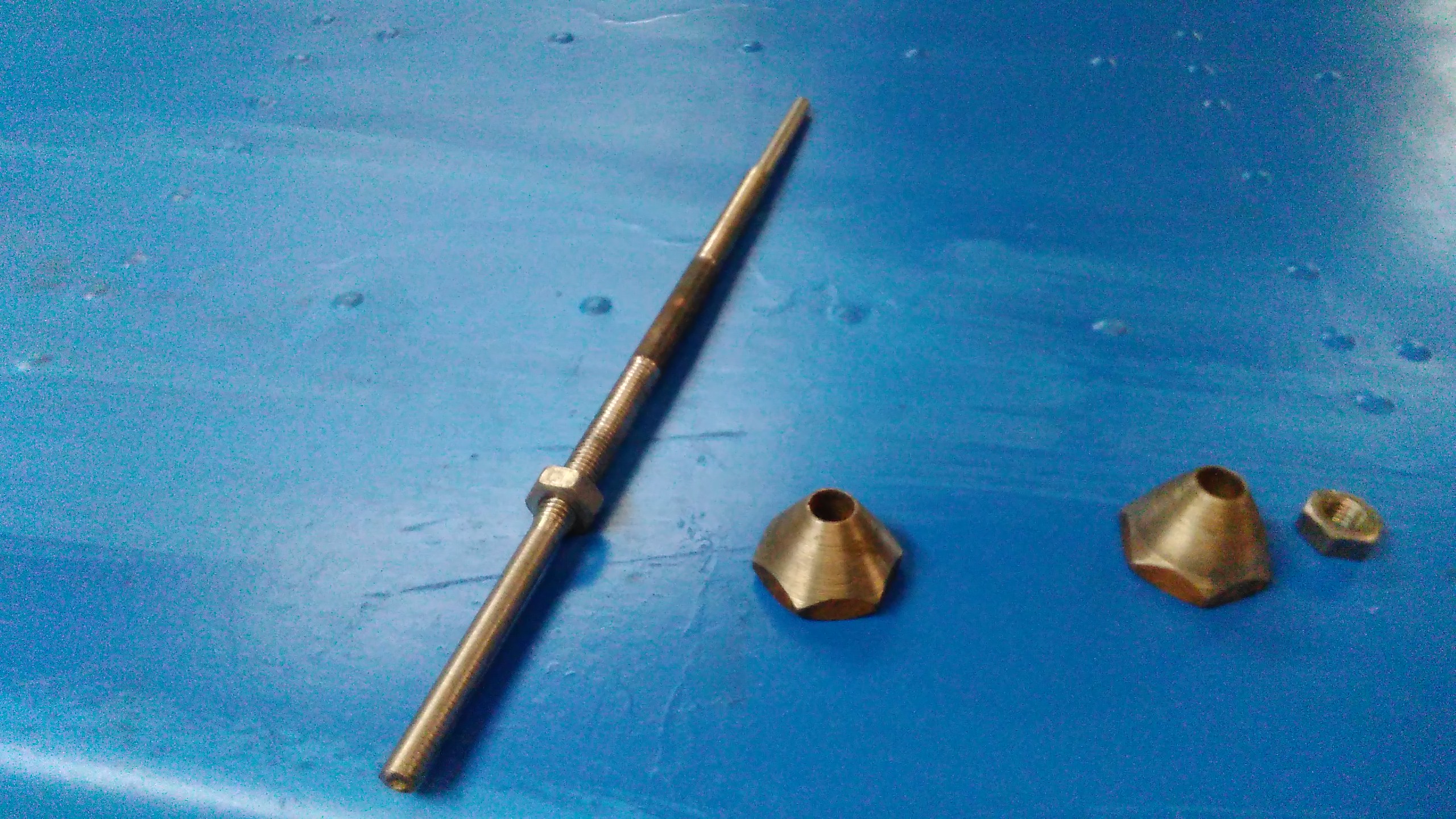

Конуса тоже не правильные, вернее задний правильный а передний (ближе к редуктору) нет. Там винт центрируется самой ступицей а не втулкой.
Т.е конус должен быть более пологий?
+100 . Малейшая разница геометрии лопастей даст расколбас гораздо ощутимее.
1 354
Скорей всего не пологий а урезанный и только один, ближний к редуктору. Посмотри где потертость у б\у винта, вот этим местом он и центрируется на валу через упорную шайбу.
Понял спасибо
