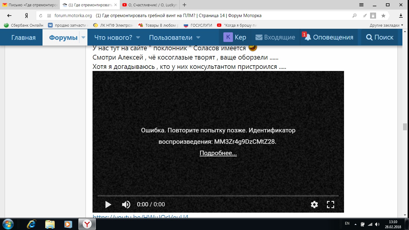

Исправил все киношки в теме про втулку винта . Видимо это глюк всего сайта после ребрендинга , все ранее размещённые киношки не открываются .

Андрей добрый день. У меня в этой теме тоже ни одно кино не открывается, может тоже исправишь? Уж больно интересная тема.

У меня тоже не открывается видео.

А проблема с видео так и не решена? Не открывается чего то.
16 467
1 206
Это не в моих киношках проблема . Все киношки на сайте , вставленные до рестайлинга - не открываются . Сейчас попрошу админа помочь , если не получится исправлю сам , вручную ..... только долго это очень .

Ссылки работают. А видео вставленное в сообщение нет.

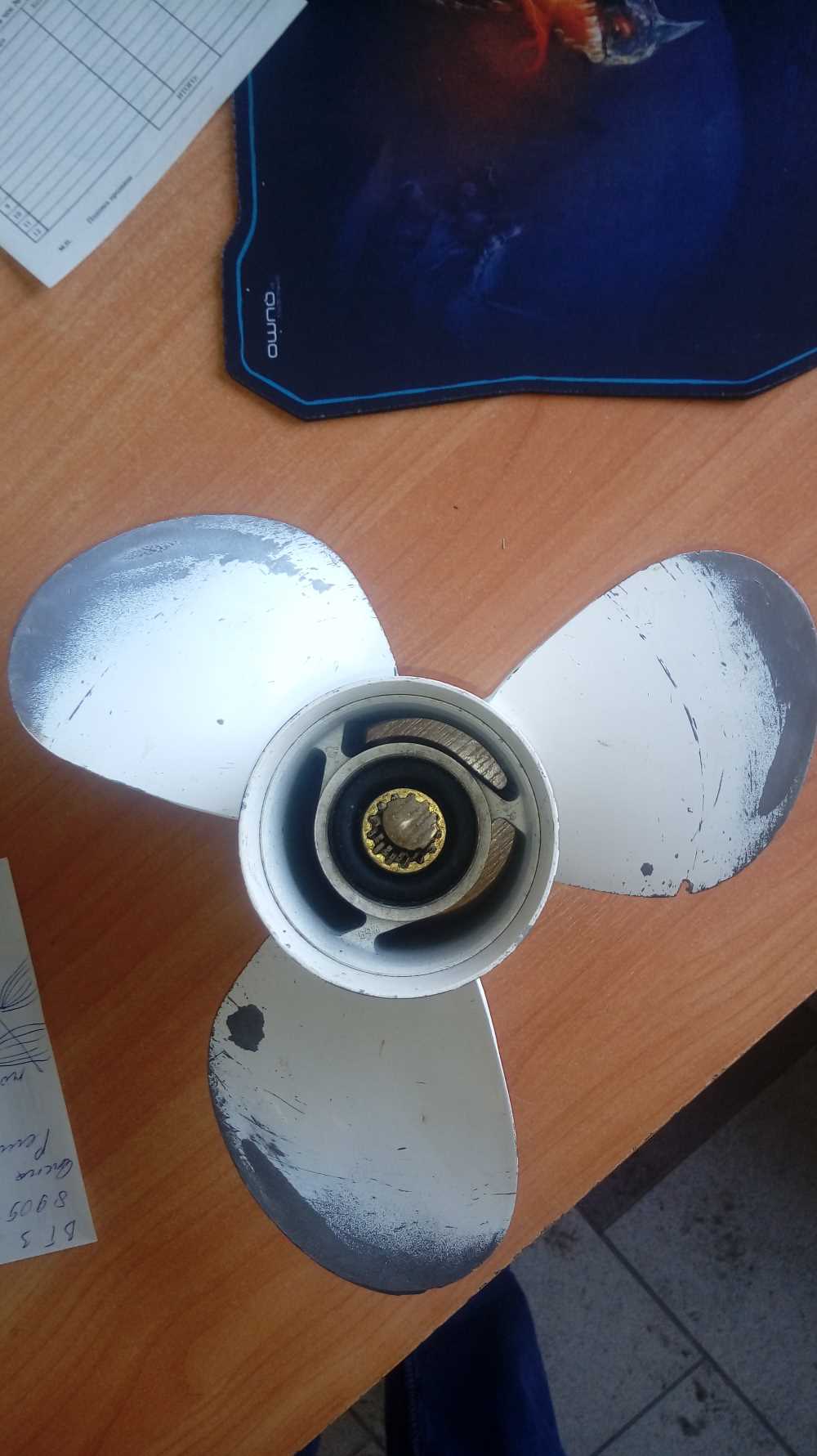

Андрей здравствуйте, я вам винты отправлю, маленькие надо поправить а от амура надо увеличить диаметр и изменить шаг.

Здравствуйте Александр . Отправляйте . Адрес мой сохранился ?

Здравствуйте Андрей, винты я вам отправил, транспортной компанией энергия.

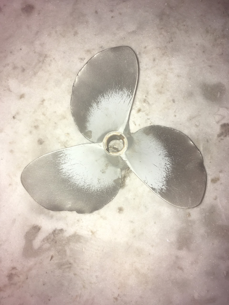

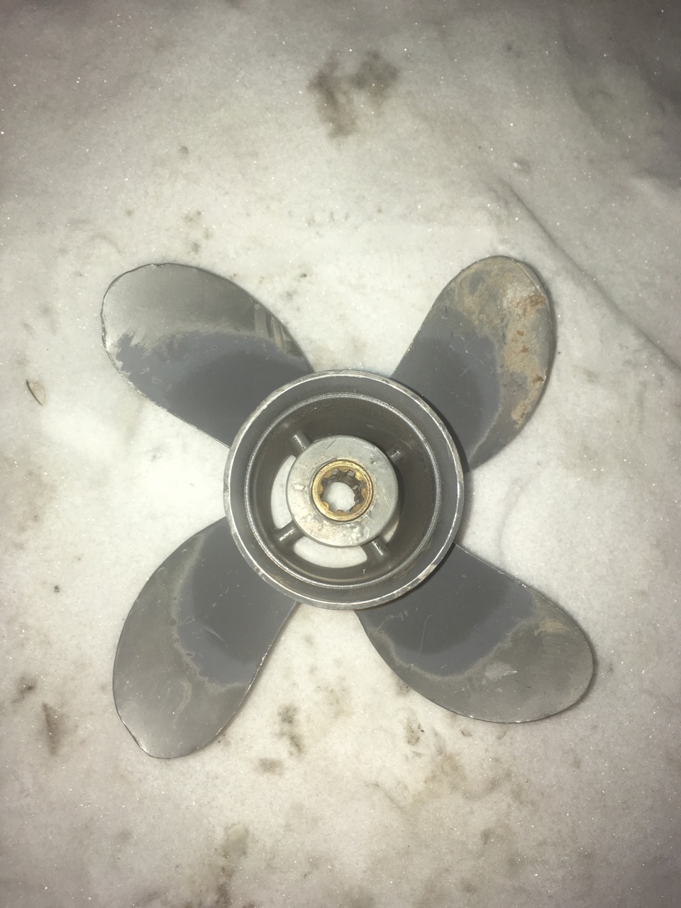

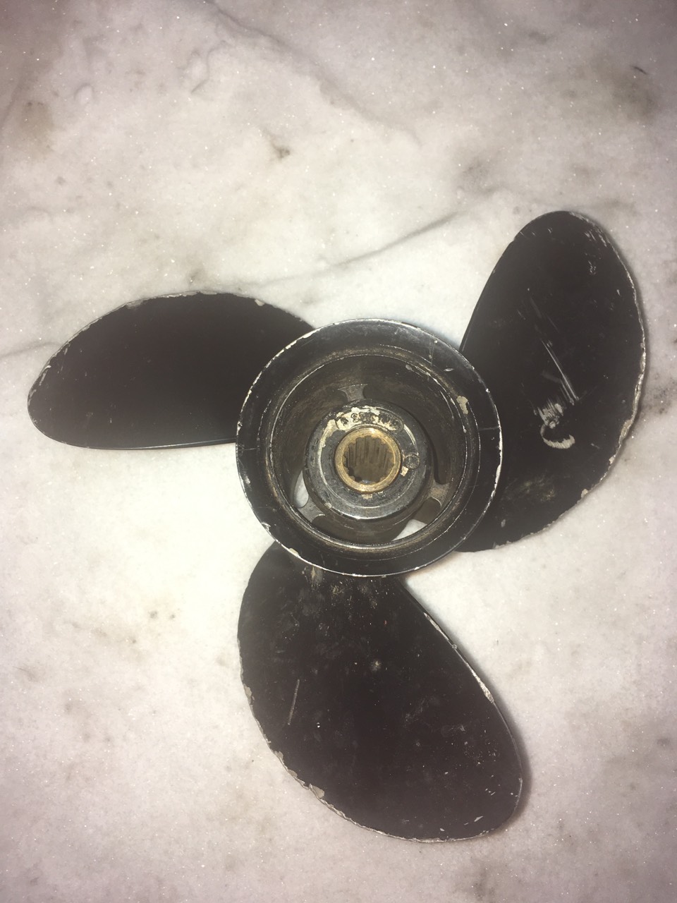

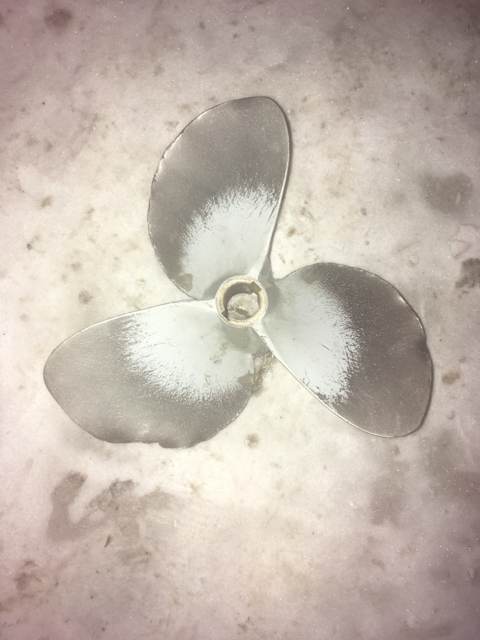

Андрей в продолжение разговора высылаю фото винта

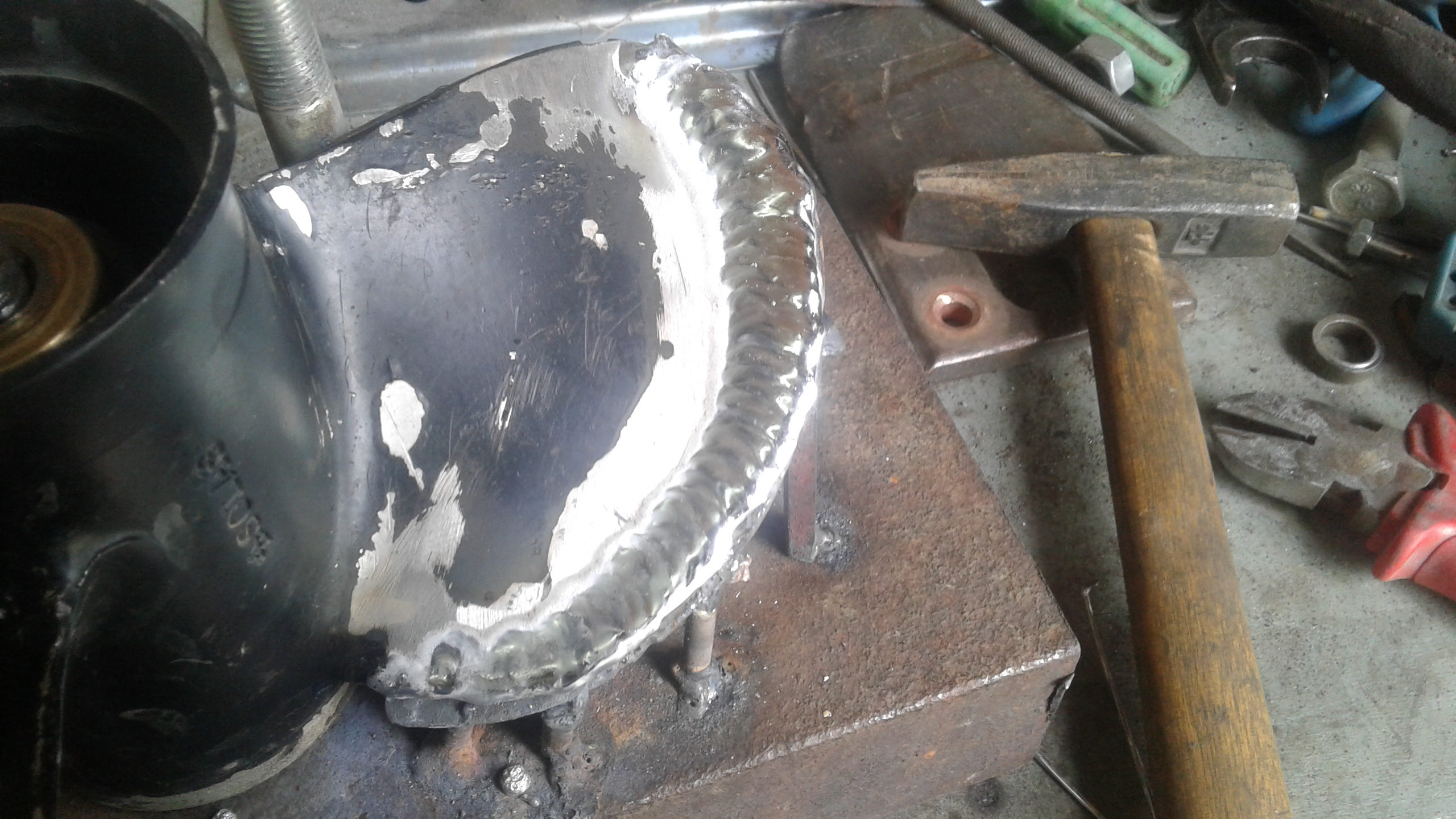

Видел вопрос о винтах заходил , Я винты очень часто коцаю второй сезон сам ремонтирую ( балансирую на шпильке с конусами у токаря сделал ) замечаний нет вибрации тоже. Например делал на 20 ку корешу обтачивать только нудно лопасти.
