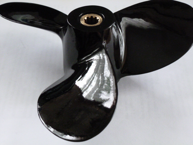

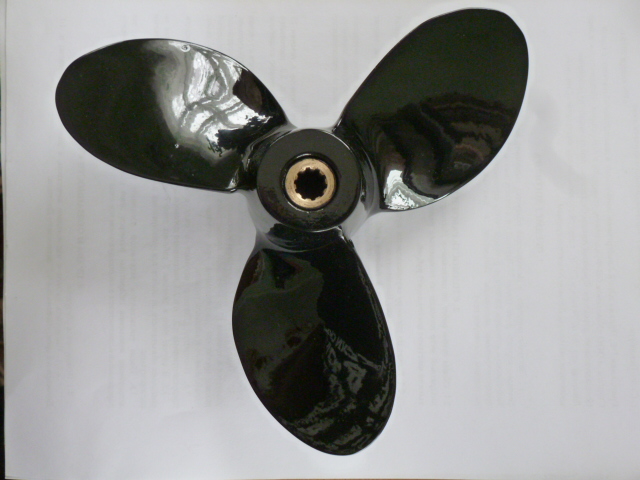

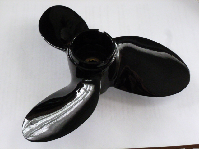

Вот и я получил свой винтик, большое спасибо Андрею. Мне очень понравилось.

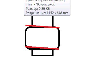

Добрый день!
Вопрос с криво в пресованной втулкой меня беспокоит, втулка как бы выходит под давлением из ступицы, но бздю её до конца выпихнуть, переживаю что её разопрет и не вставишь обратно ровненько. К сожалению не открывается Ваша ссылка на решение с данной проблемы без пресса , мыла и всего остального. Если вас не затруднит поделится своими опытами в данном вопросе.
16 496
1 242
Попробуйте так https://forum.motorka.org/threads/9548/
Или наберите в поисковике название темы ...." Втулка винта , как лечить ?"
Там всё подробно расписано и показано с киношками и фотками .
Если вибраций на ходу нет , то выпрессовывать втулку смысла нет . Вполне вероятно , что это не втулка кривая , а ступица ( процентов у 70 новодельных винтов такая проблема ) .
Прежде чем выпрессовывать втулку , попробуйте уточнить "диагноз " , вот таким простейшим способом , заодно и вибрацию почувствуете , если она есть .
Шпилька + два конуса выточенные из ножки от табуретки + шуроповёрт - будет видно что кривое на самом деле .
https://youtu.be/Xu4L9dQXAhY

Добрый день Андрей! спасибо за оперативный отзыв. К сожалению все Ваши кино на теме "как лечить втулку винта" не открываются, пишет видео не доступно, ссылок нет, собственно по этому и написал . У моего винта диагноз однозначный-ступица ровная, проблема с самой втулкой, пробывал её подровнять, поддавливал струбциной через головку ключа резину, вроде как перекос ушел, но винт полежал день и опять все появилось, явно при опрессовке на заводе не отцентрована. Вчера все таки решил её вынуть, вышла под давлением струбцины не сказать чтоб легко, но и не супер туго. Резина мягкая, по литью видно отклонение небольшое бочонка, диаметры все ровные, но есть перекос, вложил рисунок красным показано как есть, думаю если с мылом ровно, четко и точно и отцентрованно впрессовать проблема должна уйти. Но не исключаю повтора ситуации. Форум и темы все перечитал. Если не затруднить прошу скинуть ссылки на видео. Да еще смотрел видео
Там рассказано как решить проблему с перекосом, смотреть в последних 5-10 минутах видео.
