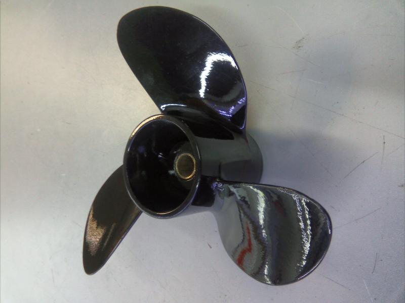

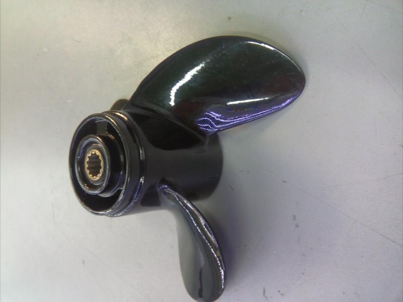

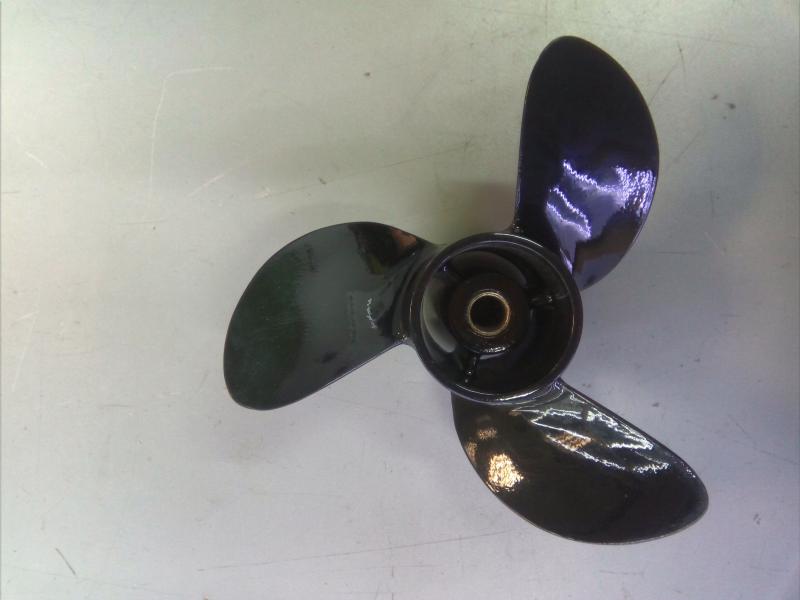

Адмирал сказал(а):
Починил железный винтик ( 250 л/с ).
Таким он был ...
Таким винт стал .....
Андрей, это 10 по пятибальной шкале!!! +++!!! :good:

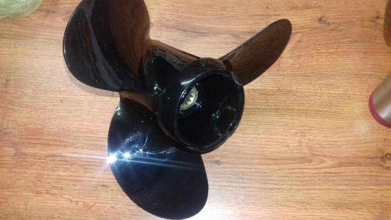

Огромное спасибо Андрею за проделанную работу с моим винтом,видео добавлено выше,винт еще не держал но доволен как слон :good: :crazy:

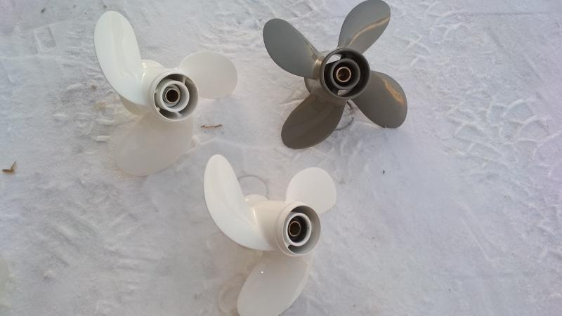

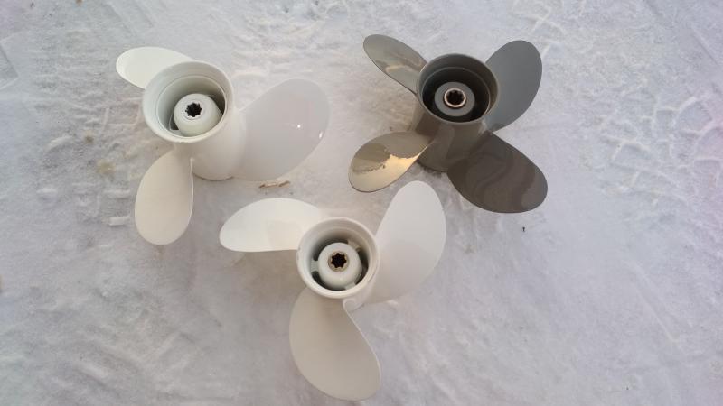

Андрей сегодня получил посылку с винтами. Качество изготовления очень хорошее, на вид как новые, даже не скажешь что они были битые. Спасибо мастеру. :snimau shlyapu:

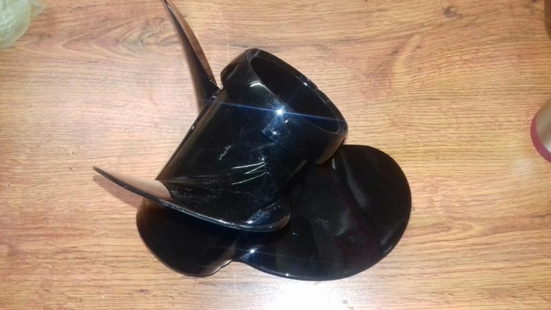

Огромнейшее спасибо Андрею, Сегодня получил посылку винт получился супер хрен скажешь что делали,все кому показывал не верят :crazy:

Вот и я получил свои винтики. Андрей! Спасибо огромное! Я Ваш постоянный клиент.

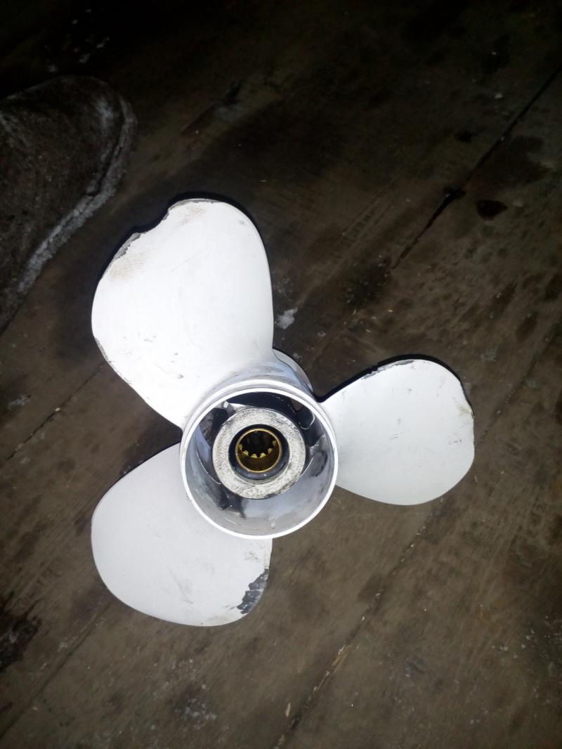

Андрей вот мой винт оригинальный он практически новый только поймал им вроде топляк
