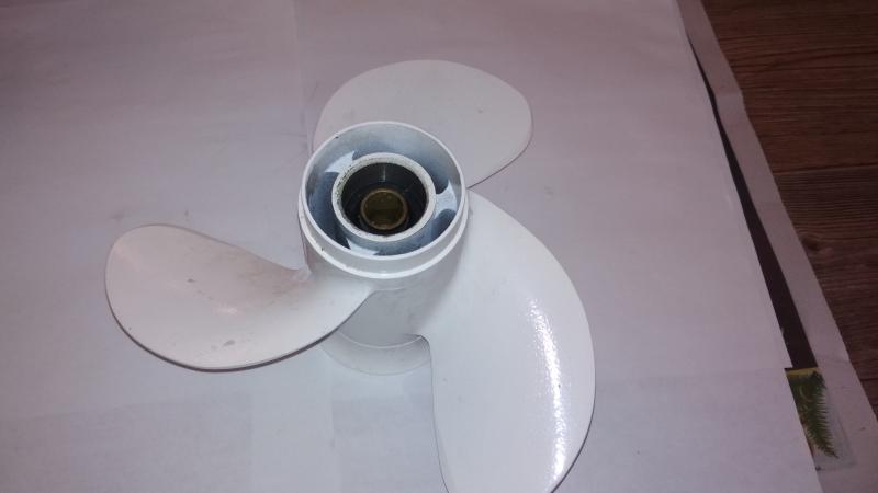

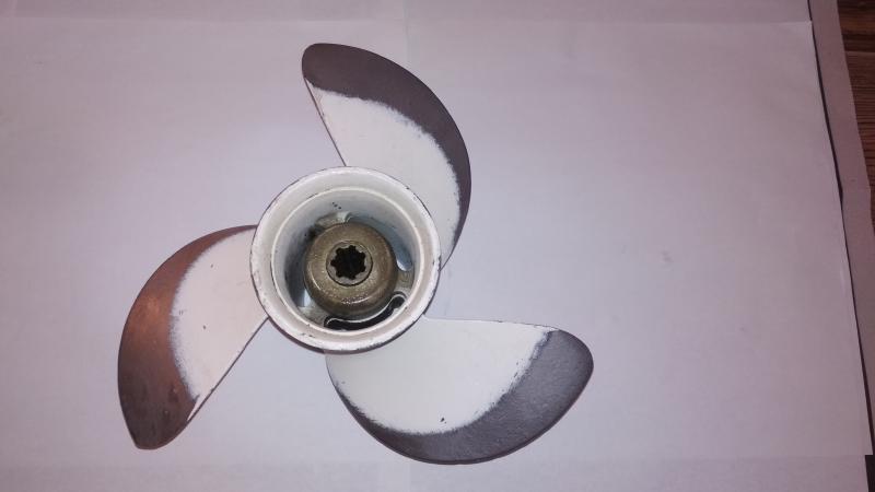

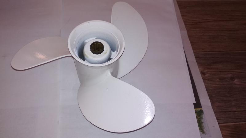

Добрался до винтов,решил отправить все сразу,чтоб не думалось.
vladglvkin
21.10.2016
11
Котлас
Влад
Азимут Атлас 365
Yamaha 8,Yamaha 15

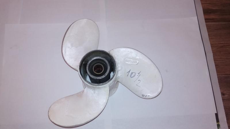

Родной винт с Я-15,изначально был 10.5,переделывался в 10(делал Алмай).
После ремонта обороты на нём были 5780,при загрузке 300кг. К осени обороты упали до 5400.
Может загнул? Прошу переделать его в шаг 10,5.

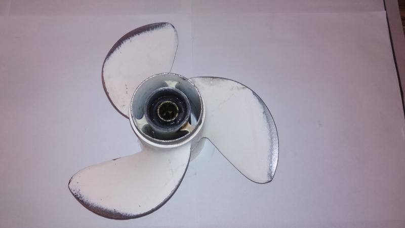

Восстановленный винт 10 шага с Х-20,брал на форуме РФ,как грузовой,но так-как не уверен в его геометрии отправляю на проверку,и если необходимо,то в ремонт.

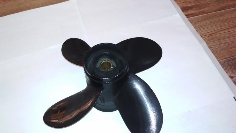

И самое интересное: оригинальный,новый винт для Я-8,только из коробки.
На мотор не ставился.Прошу проверить его геометрию.

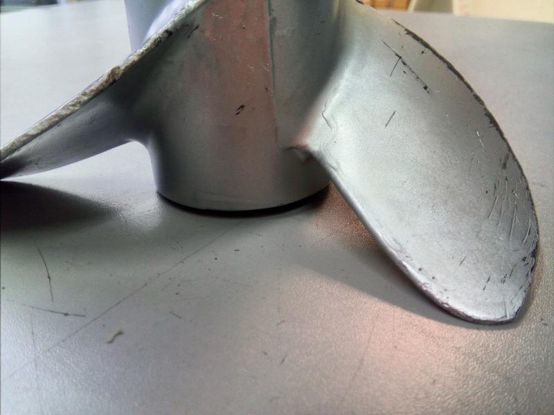

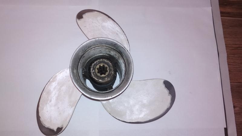

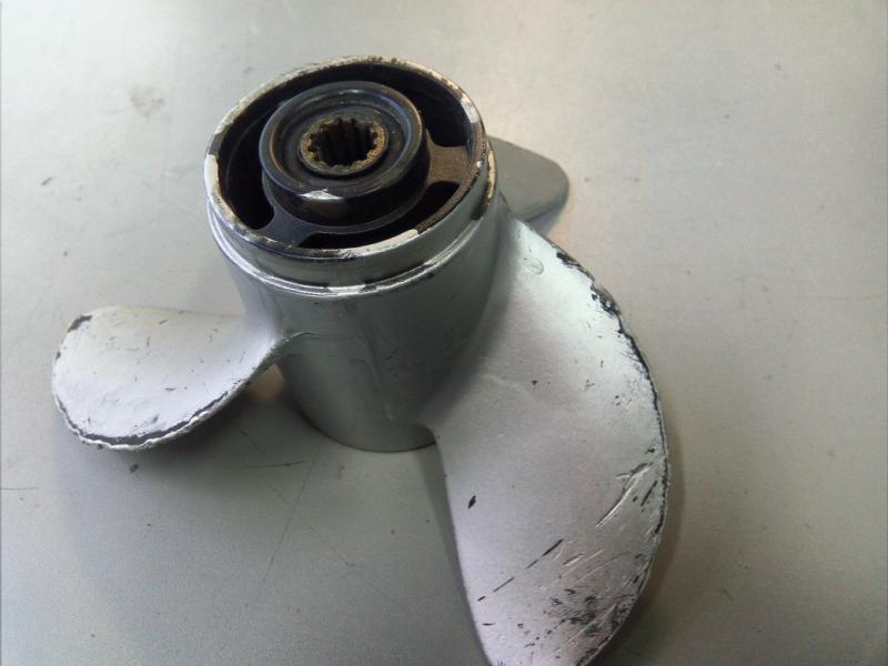

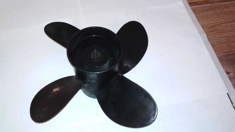

Приветствую. Купил в прошлом году свой первый моторчик HDX 5. Брал Б.У. уже с покрашенным винтом. Надписей на нём нет. Предполагаю что шаг 8. При выезде его покоцал и погнул. Купил ещё новый Solas 7,8-7шаг, пока не попробовал. Андрей возьмётесь :первый- восстановить а на втором-проверить геометрию и т.п.? Спасибо.

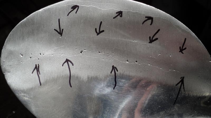

Сюда продублирую ...... Какой шаг ему делать ?
С этим винтом , как бы две задачи порешать надо ...
Это убрать поры и трещины от некачественной сварки....
И вернуть "на место" толщину лопастей .
Поры убрал , "мясо" наростил .
https://youtu.be/LE_CMLVfpdk
Убрал всё лишнее , выправил винт по шагу и углу откидки .

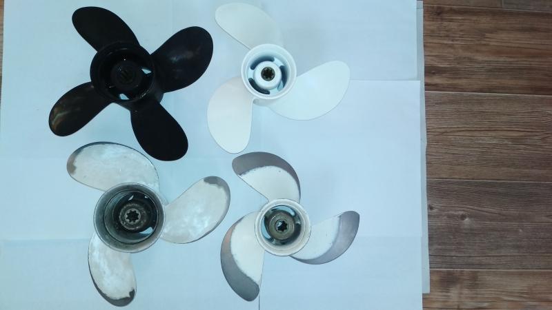

dust urius сказал(а):
Адмирал сказал(а):
Я бы выбрал менее кровавый путь ( чем обрезание и увеличение количества лопастей ).
Для увеличения упора тут просится - увеличение диаметра , шаг оставить прежним . Т.е. заведомо увеличить диаметр до максимально возможного . А потом подрезанием винта по диаметру ( по чуть , лучше прямо на воде ) получить нужные обороты двигателя . Вот в этой точке и будет максимальная эффективность винта с данным шагом на данном комплекте .
Согласен. В личку можно всю информацию для продолжения задуманного.

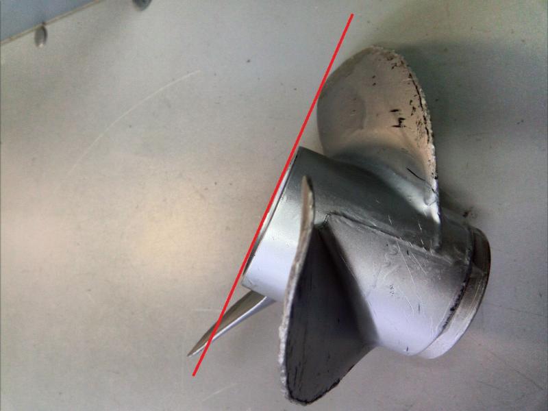

Вот фото сравнения двух винтов 6" новый и поношенный... :pardon:
Андрей, если возьметесь подправить, напишите в личку что и как, я сообщений не получал. :unknown:
