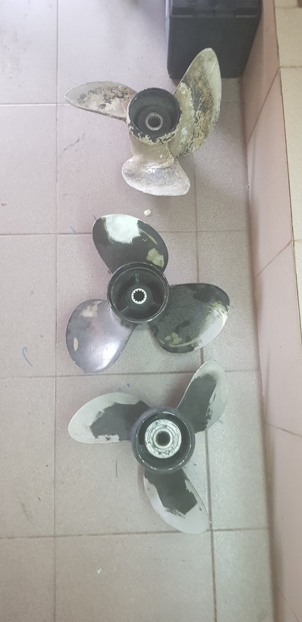

Хороший набор.
А по маркировке?

Параметры позже скину
Хороший набор.
А по маркировке?

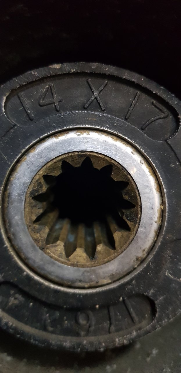

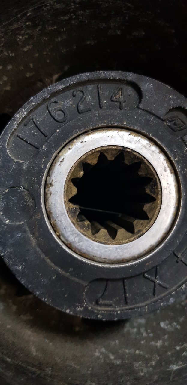

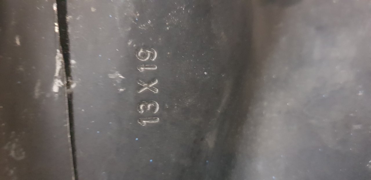

По памяти не скажу помню только что один 14 и два 13 с чем-то по диаметру ,вечером могу сфоткать и скинуть
garik64
14.11.2013
1 466
628
МОСКВА

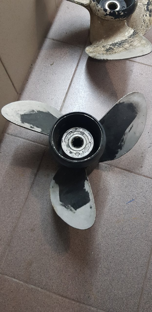

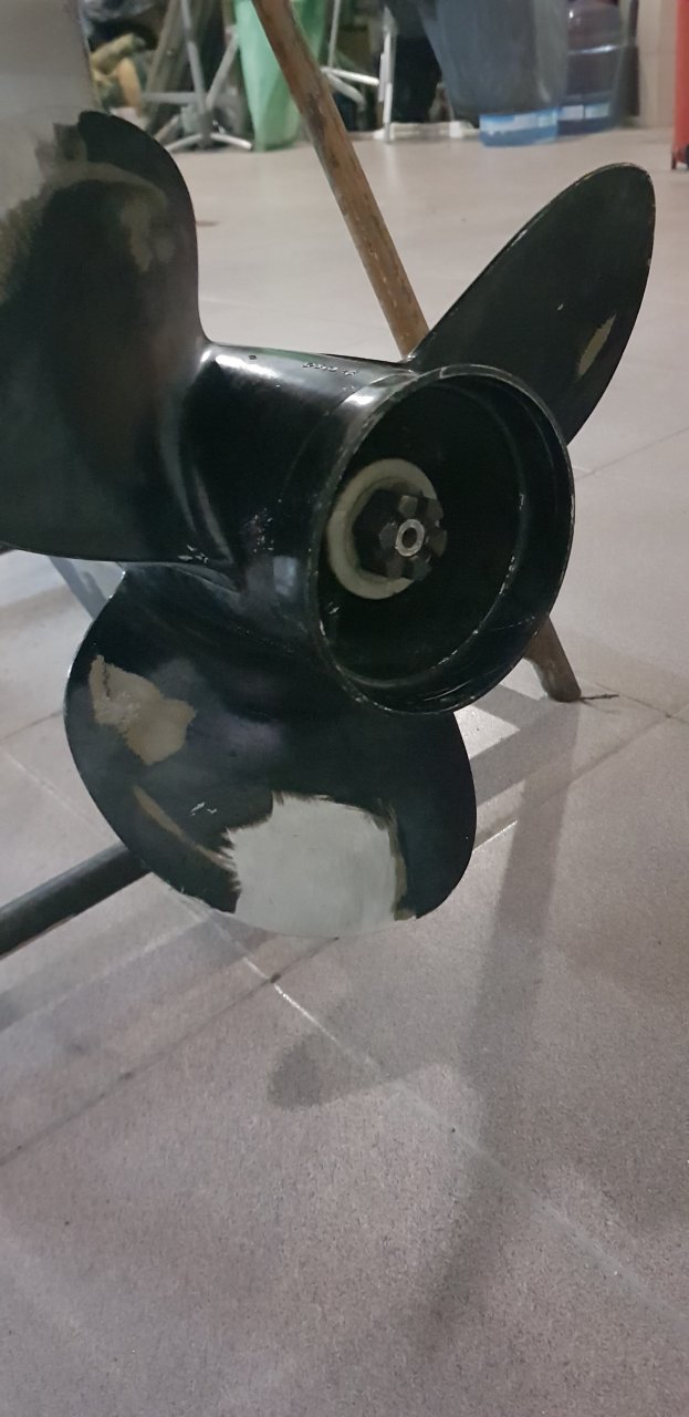

Сфоткал винты ,все в ремонт к Адмиралу однозначно ,но нужно сначала определить какой первый отправить

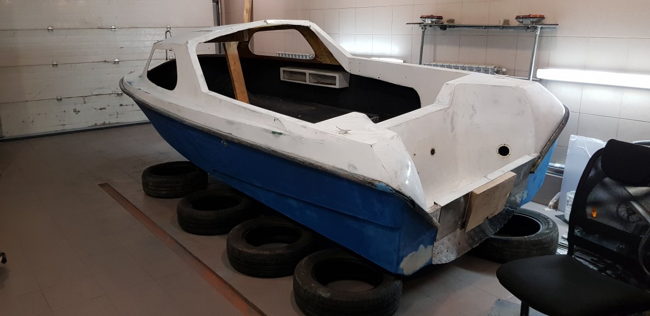

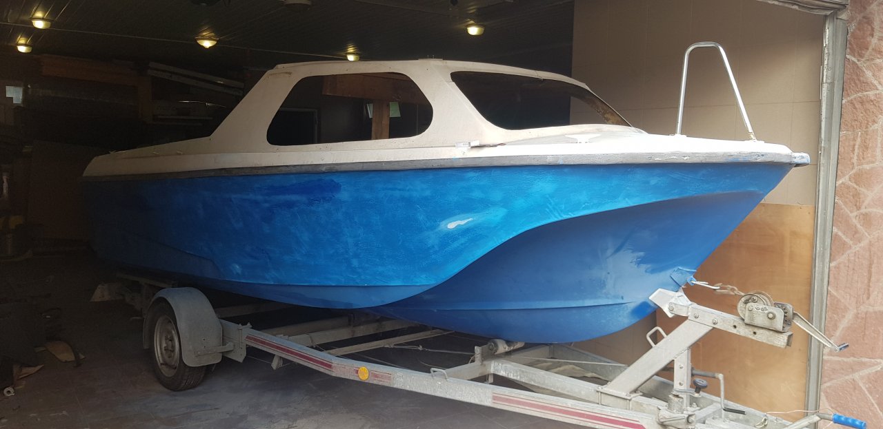

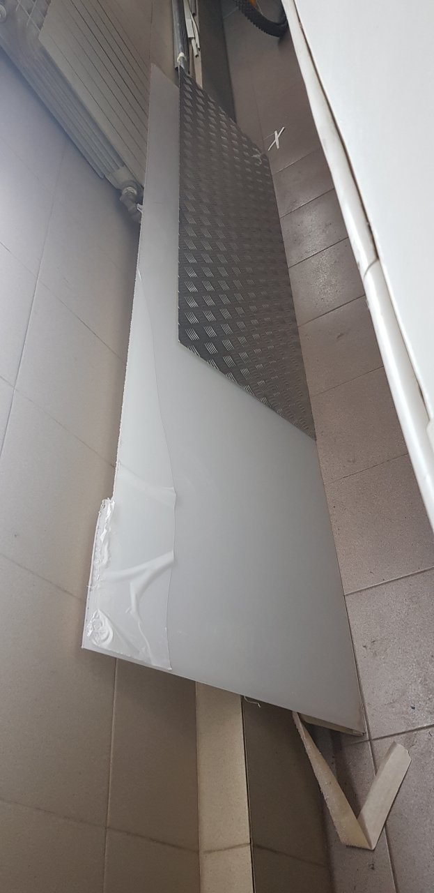

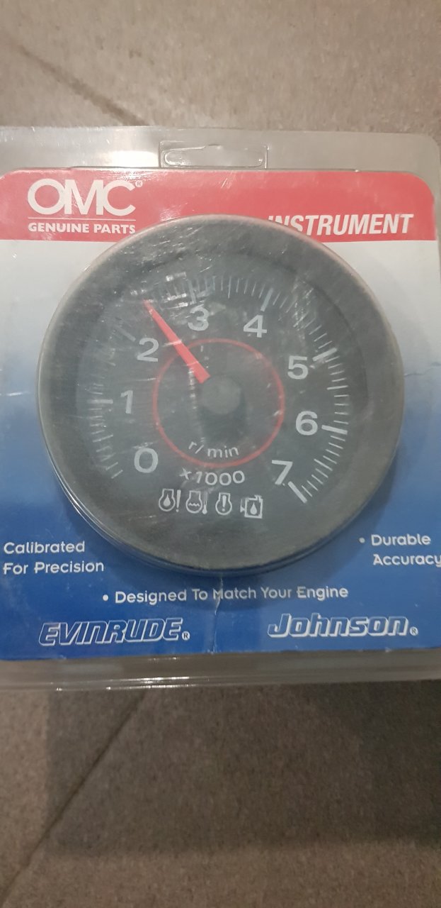

Решил поставить родные приборы,да прикупил орг стекло квинтет и гелькоут скоро начало работ

Тезка, приборы дорого вышли? Поделись ссылкой... Пожалуйста.
Если нужны именно такие оригинал обратись к Тугарину, если нет то есть белые тах и спидометр брал на али могу продать.

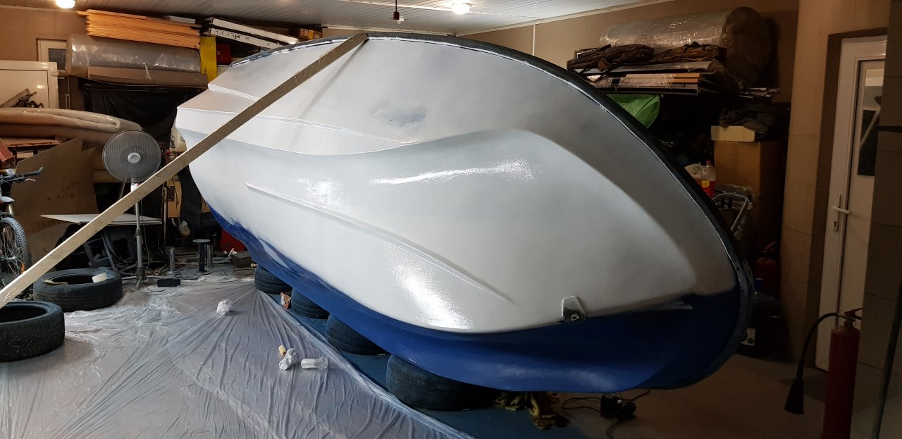

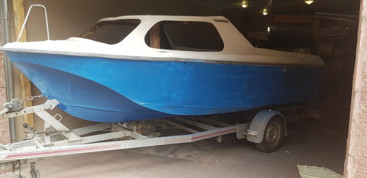

Процесс подготовки пошел полным ходом, почти всю за чистил

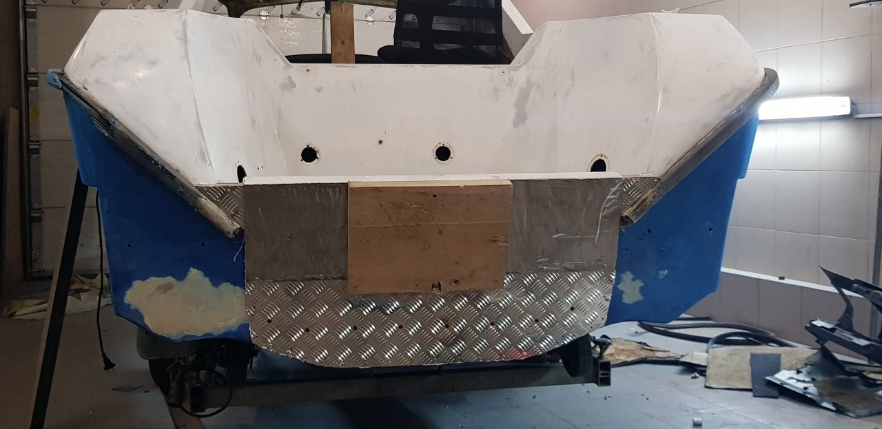

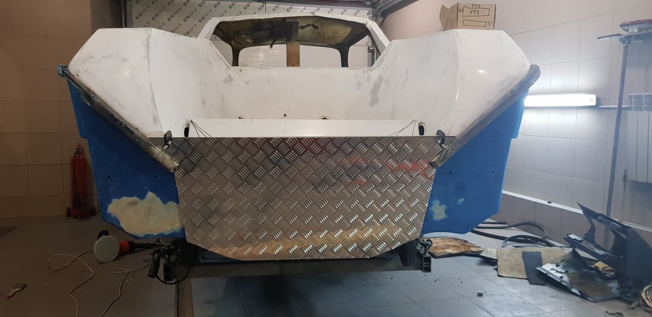

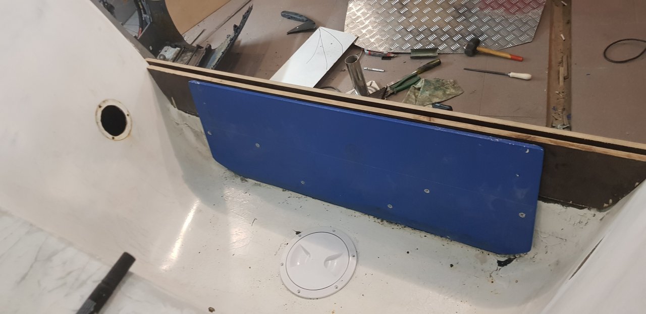

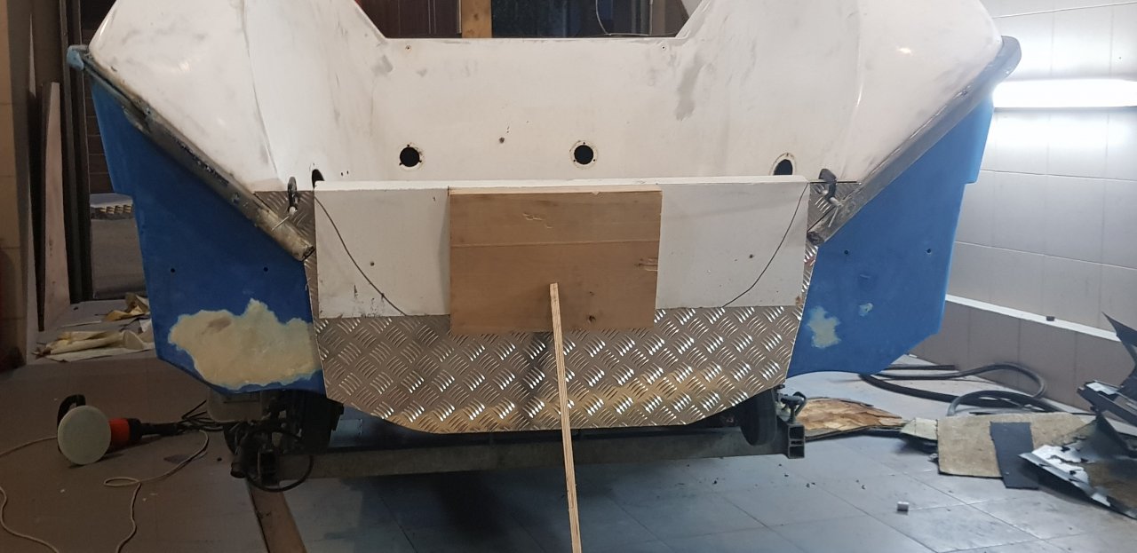

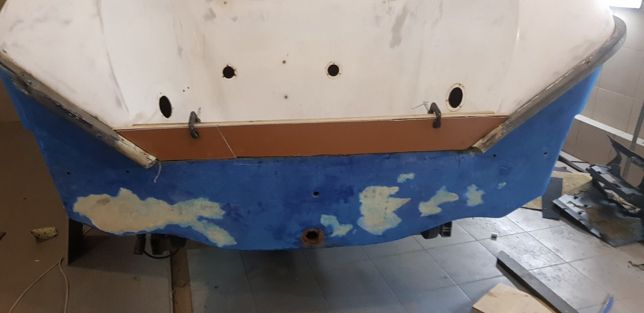

Наращиваю транец , накладка алюмишка 6мм два листа влагостойкой фанеры прослойка между ними дюбонд, снаружи рифленка и накрывпю профилем из нержи, думаю выдержит и танк да еще клин просто покрою лаком корабельным, а теперь критикуйте что не так сделал

Пока только проклеил герметиком, еще стяну все болтами и рифленку саморезами к транцу

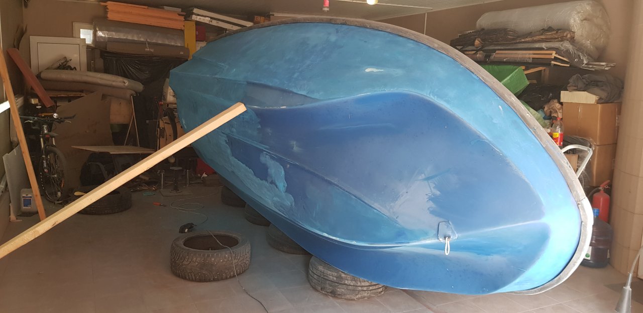

Снял с прицепа буду набок ложить ,с транцем закончил

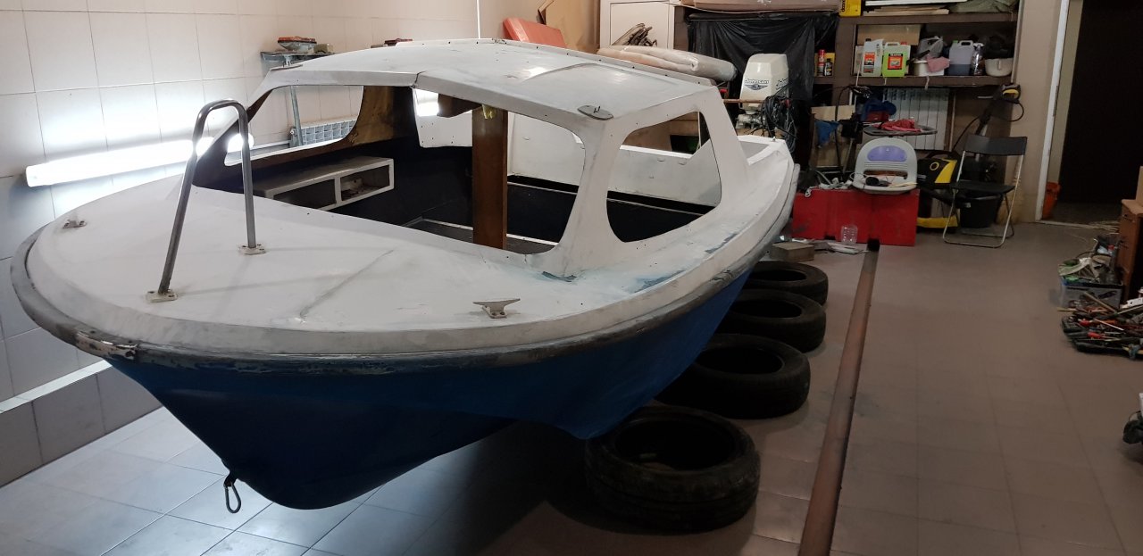

Движение хоть и мелкими шажками но только вперед
