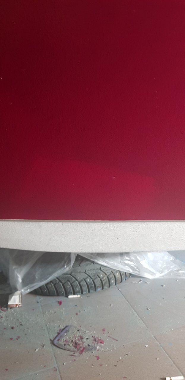

Думаю, что вывод не верный. Гелькоут и есть краска. Плохая укрываемость есть ошибка с пигментом. Красить гелькоут это как масло масленное.

Я пробовал разные пропорции и все равно видно нижний слой даже пробник толщиной 3-4 мм делал и потом прикладывал к белому борту, все равно видно ,вывод сделал что нужно брать готовый цвет, то бишь заказывать такой как нужно ,на фото по грунту нанесено 5 слоёв гелькоута ,концентрация красителя в геле пипец куда дальше, и сохнет долго ,даже при увеличенной норме отвердителя, белым готовым и то наносил 5-6 слоёв

Я пробовал разные пропорции и все равно видно нижний слой даже пробник толщиной 3-4 мм делал и потом прикладывал к белому борту, все равно видно ,вывод сделал что нужно брать готовый цвет, то бишь заказывать такой как нужно ,на фото по грунту нанесено 5 слоёв гелькоута ,концентрация красителя в геле пипец куда дальше, и сохнет долго ,даже при увеличенной норме отвердителя, белым готовым и то наносил 5-6 слоёвПосмотреть вложение 161273
И на старуху бывает проруха. Все мы учимся, а лучшие выводы получаются на своих ошибках.

Это точно, первый раз работал с гелькоутом ,но самое интересное что перед этим смотрел видео перелопатил кучу инфы и ни один чел не сказал что укрываемость хреновая и нужно брать готовый ,даже менеджеры на фирме промолчали, ну что теперь ,сам виноват, просушу зашлифую и покрашу краской ,за то слой теперь как броня у танка

Только узнай, какой грунт подойдет. По логике это должен быть эпоксидный, но не уверен до конца.

Нет эпоксидный не катит, для той что я хочу красить ,по гелю вообще не нужен грунт только шлифонуть малость

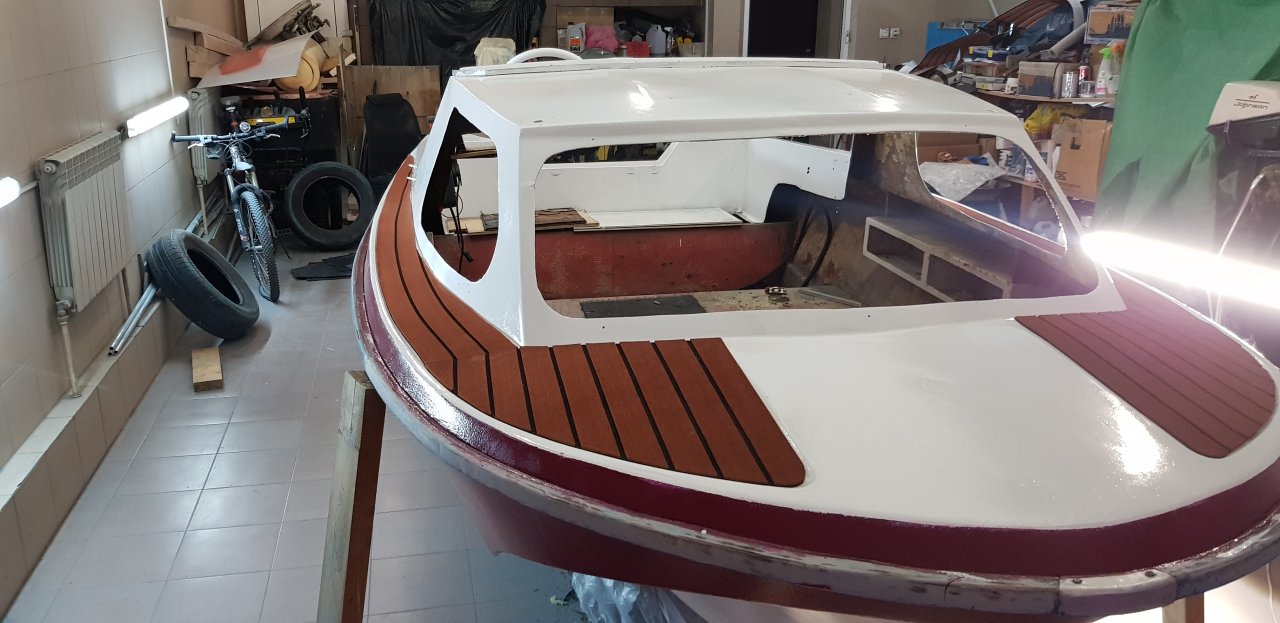

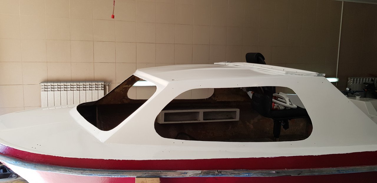

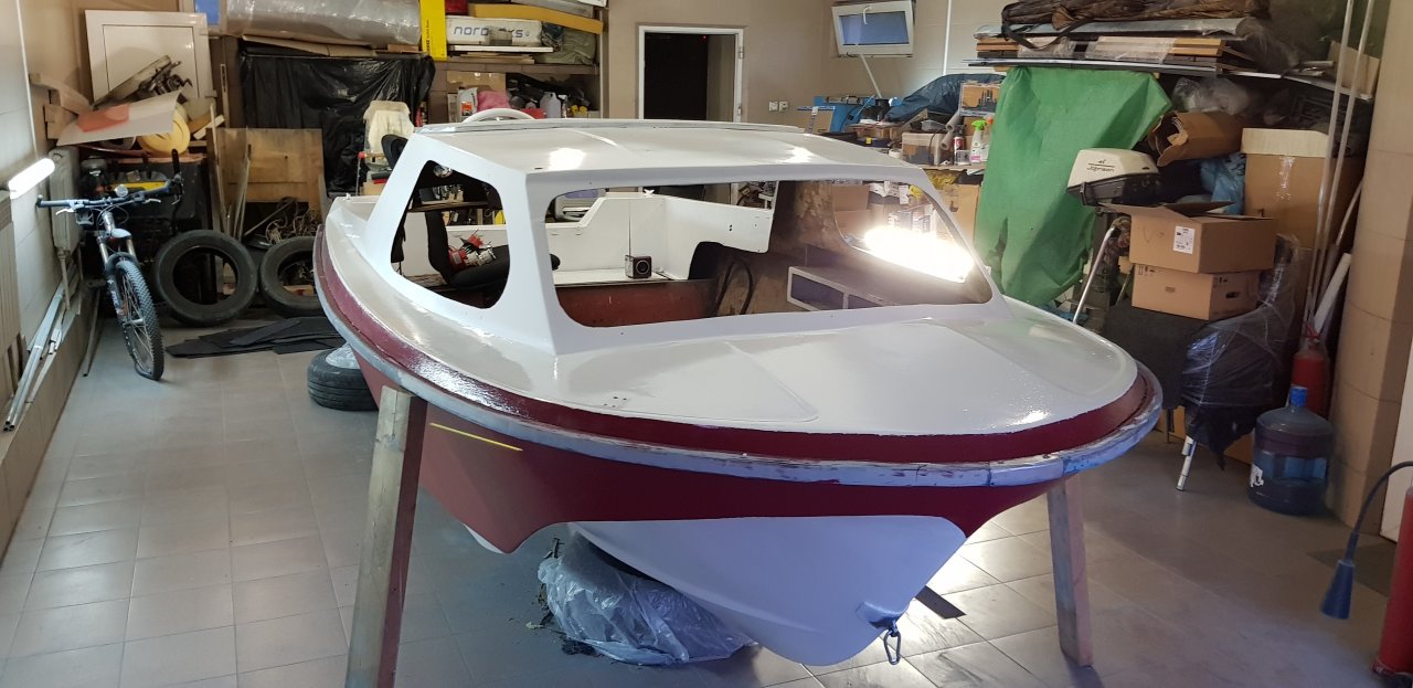

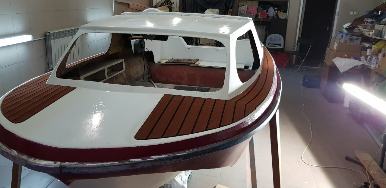

Продолжение следует,покрасил верх ,усилил по бортам чтоб не проседало и поклеил палубу

Укрываемость хреновая у красного цвета ,нетолько гелькоутом , и автомобильной тоже ,

Вот и буду еще красить краской для катеров, на фото не видно но проявляется местами, теперь пусть дубеет а потом зашлиф и покрашу

Светлый грунт под ваш цвет нужен был ,там где красили ,то место надо было грунтом покрыть ,разматовать, и без просад на сухую, чтоб был один фон, и радости было б за глаза

Ну я не маляр и тем более не автомобильный, а вот инфы что плохо укрывает не нашел ни один спец не написал и в видео не сказал, так что на ошибках сам учусь

Хер дождёшься от них я спрашивал когда гель брал сказали два три слоя и все за красит и что 50 мл на 1 кг хватит,а их три по 50 и то мало ,козлы одним словом

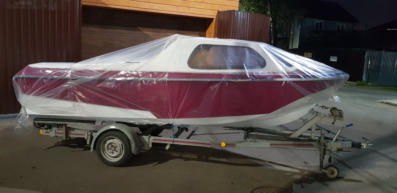

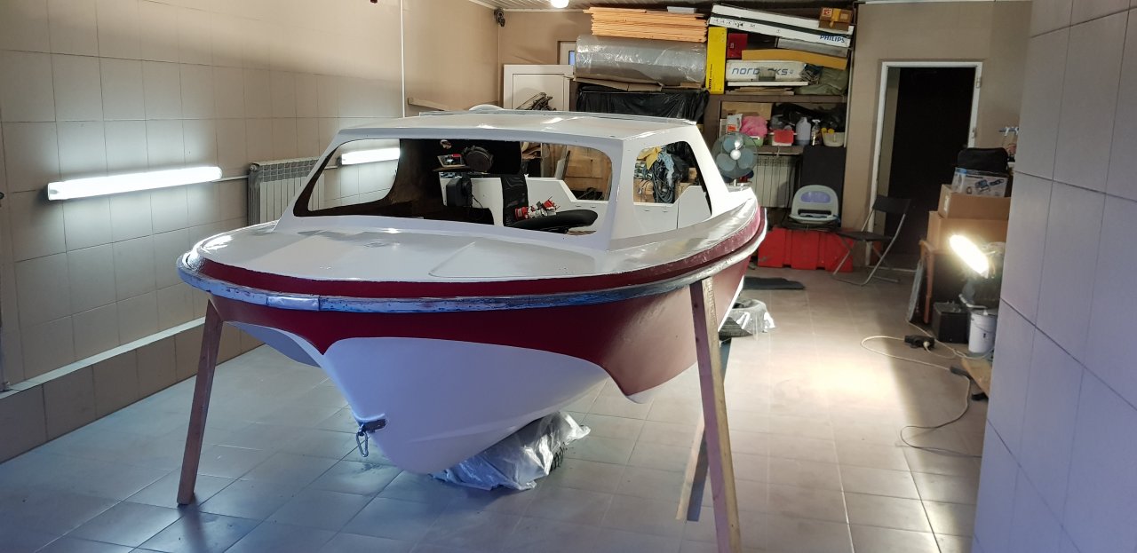

Как то так, прикинул стекло а дальше посмотрим
