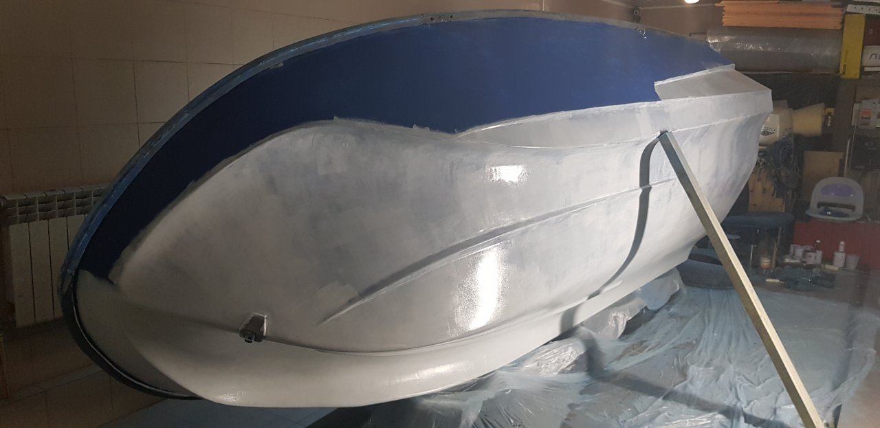

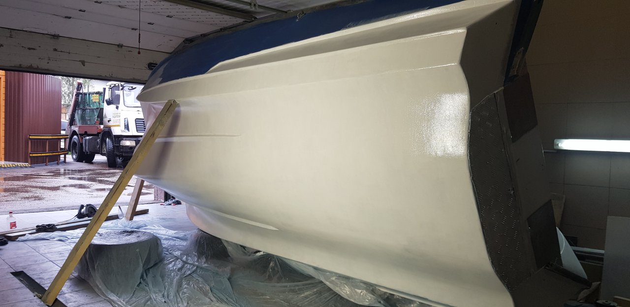

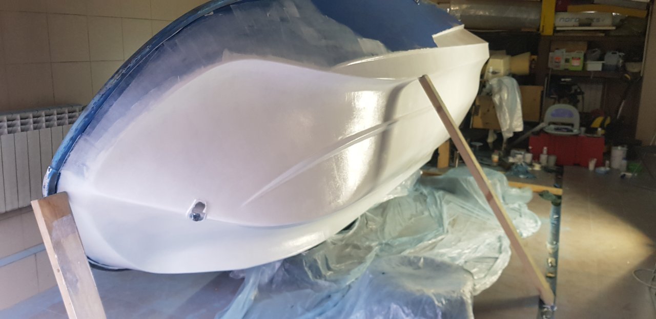

Понял, а то смотрю шагрень вроде какая-то болшая. Ты его еще шлифовать будешь?
Это пока три слоя , когда встанет хочу шлифонуть и еще один два кинуть ,а там посмотрим, с гелькоутом первый раз работаю опыта ноль, но учусь

Еще разок пройдусь и сушить

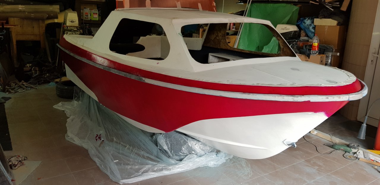

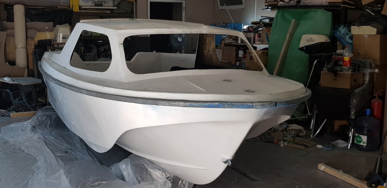

Начал красить другой цвет, тел сильно меняет в светлую сторону, будет намного темнее что то типа гнилой вишни

Начал красить другой цвет, тел сильно меняет в светлую сторону, будет намного темнее что то типа гнилой вишни Посмотреть вложение 160799
Игорь, привет! Вот ты меня удивил. Я думал, что будет классическая бело-синяя гамма...
Ждем продолжения! Если появится немного черного, должно получиться очень интересно.
Чёрный будет пока только привальник

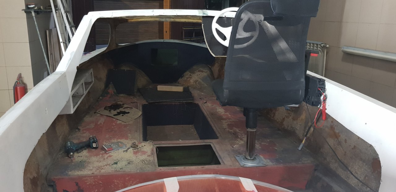

Выдрал старый ковролин

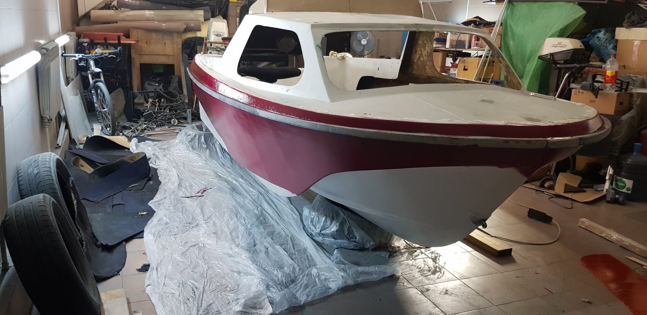

Уже ближе к нужному цвету

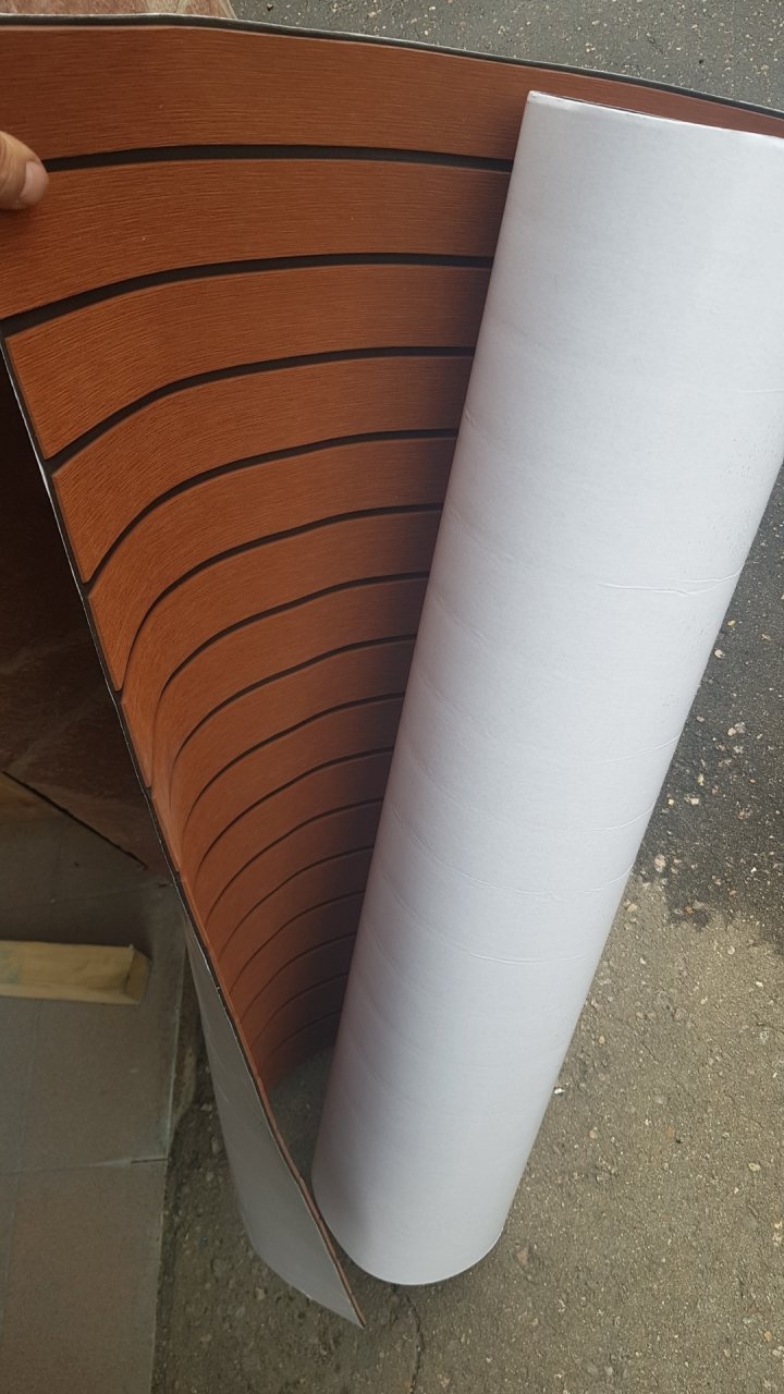

Посылка пришла хочу похвастаться, да еще хочу предупредить новичков тех кто будет красить цветным гелькоутом катер, учтите у него очень хреновая укрываемость , по шпаклеваным местам нанёс уже до 0,8 мм и все равно проявляется, я сделал вывод что поверх все равно нужно красить спец краской

Посылка пришла хочу похвастаться, да еще хочу предупредить новичков тех кто будет красить цветным гелькоутом катер, учтите у него очень хреновая укрываемость , по шпаклеваным местам нанёс уже до 0,8 мм и все равно проявляется, я сделал вывод что поверх все равно нужно красить спец краской Посмотреть вложение 161271
Игорь. Вижу что новая лодка будет отделана по первому классу. Каков вес и площадь рулона?
